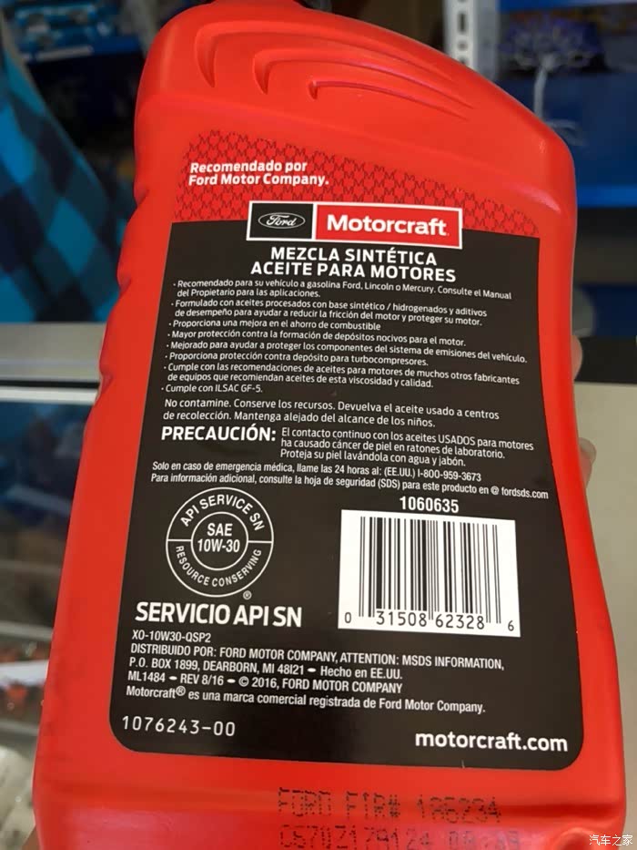

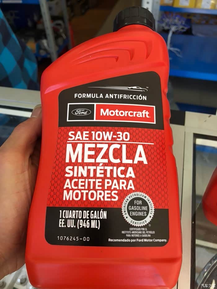

不可以的,10w30的机油,一般矿物油的居多,你的是涡轮增压发动机,最好上全合成机油的,别用这种机油,1.5T用5w20或者0w20的全合成机油,2.0T的用5w30的全合成机油,别用矿物油,切记,满意请采纳,谢谢。

段子羽 2019/01/30 14:48:31 发表在 10楼
2.5自吸,也就是说是06款或者更早的蒙迪欧……个人建议不要用这个。两个理由:1,老车应该用低温流动性能更好一些的机油,也就是说启动性能更好些2,老车应该用高温粘稠度大一点的机油,原因是老车的发动机零部件之间的间隙开始增大,可以靠高粘度机油去填充,减小渗油漏油的几率。所以个人建议,用0W-40的全合成机油

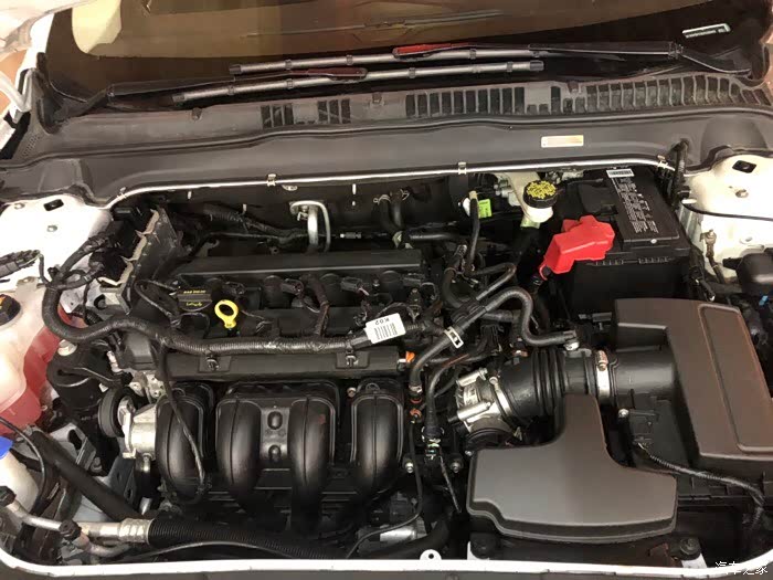

兄弟啊,你肯定是搞错了……我看了你给其他车友的回复,说是2.5自然吸气车型兄弟你可知道,蒙迪欧自13款改款之后,全系只有涡轮增压发动机,完全放弃了自然吸气??而且,就算是12年的蒙迪欧致胜,也只有2.0T一款车型……再往前07款至11款款的蒙迪欧致胜,也只有2.0与2.3自然吸气车型……只有04到06款有2.5自吸车型。
cbx3325 2019/01/31 10:25:25 发表在 13楼
段子羽 2019/01/31 10:32:48 发表在 14楼
兄弟,网上有全部蒙迪欧的车型参数,你可以去查查……蒙迪欧2.5自吸车型只有04到06款才有。真不知道你在哪里还能买到2.5自吸新车。
cbx3325 2019/01/31 10:35:04 发表在 15楼
我是在国外啊
