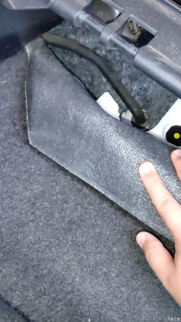

拆除手套箱后把底部的内饰板拆掉,内饰板上部是三个卡扣固定,下部是插入底部卡槽的。很好拆卸。

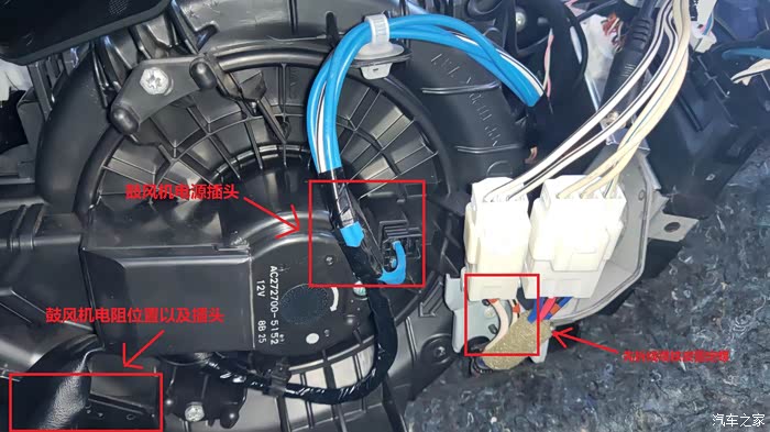

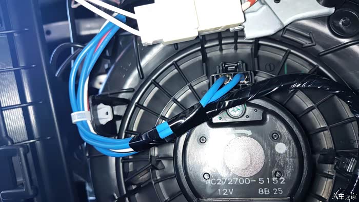

三、拆除鼓风机底部的线缆铁片螺丝(一颗),如下图。
要先拆除线缆插头处铁片固定螺丝,然后再拆3个固定风机螺丝。
四、拔掉线缆插头后拿出鼓风机,需要慢一点。防止把风机叶片损伤。然后再将电阻器拆下来,两颗螺丝。注意要记好电阻器安装方向。

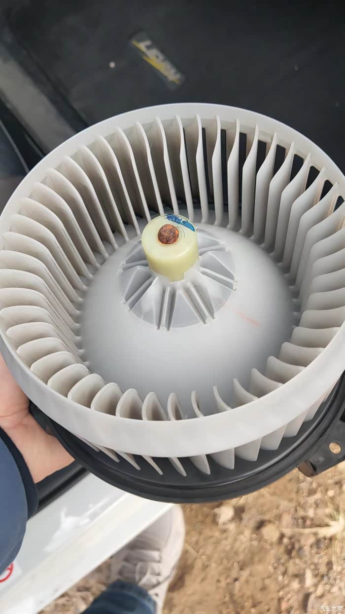

拆出来的鼓风机,6万公里,4年多点。已经很脏了。生锈处应该是在4s清洗弄上的水。4S店可视化清洗是不会拆鼓风机的。
