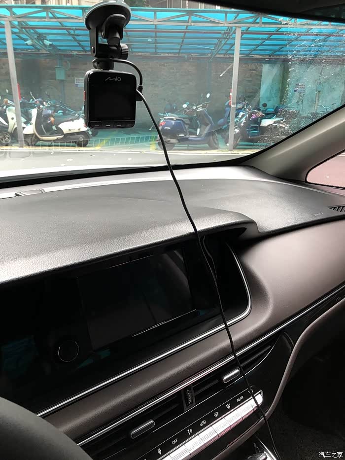

从骐达换成GM6已经1年多了,记录仪还是在用7年前旧的MIO记录仪,除了电池换过2个,基本没什么问题,卖也不值钱,买的时候还很贵(当年的旗舰....),所以就继续服役。之前开骐达的时候,记录仪是接中控保险盒的,换了GM6后,曾经也想弄一弄,但是发现保险丝类型跟之前的骐达不一样,无法直接使用。再加上平时周末都是带娃,没空折腾车,记录仪电源线也就随手一接,将就用着。

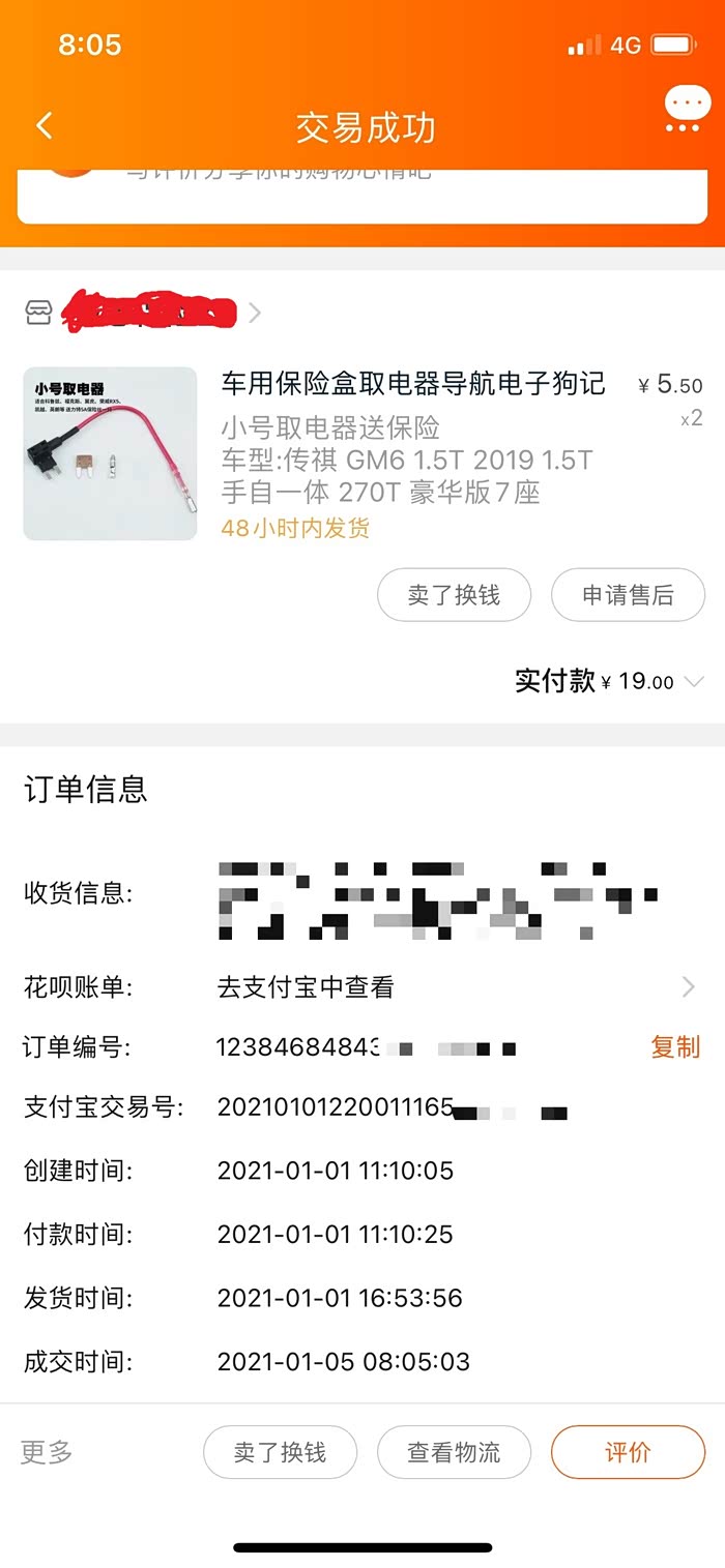

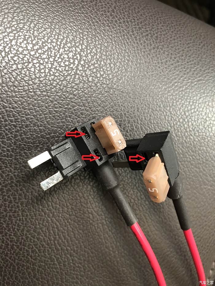

提前在淘宝上买好适合GM6的保险盒取电线,规格是“小号”。7年前也是这家店买的,当时骐达买的是“小号平角”,不一样,GM6上用不了。(某宝搜 车用保险盒取电器)

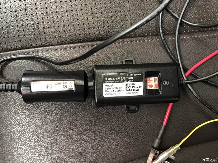

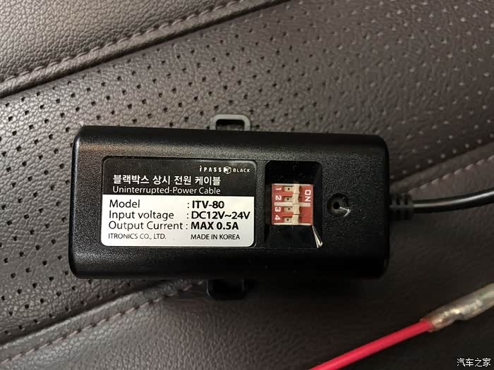

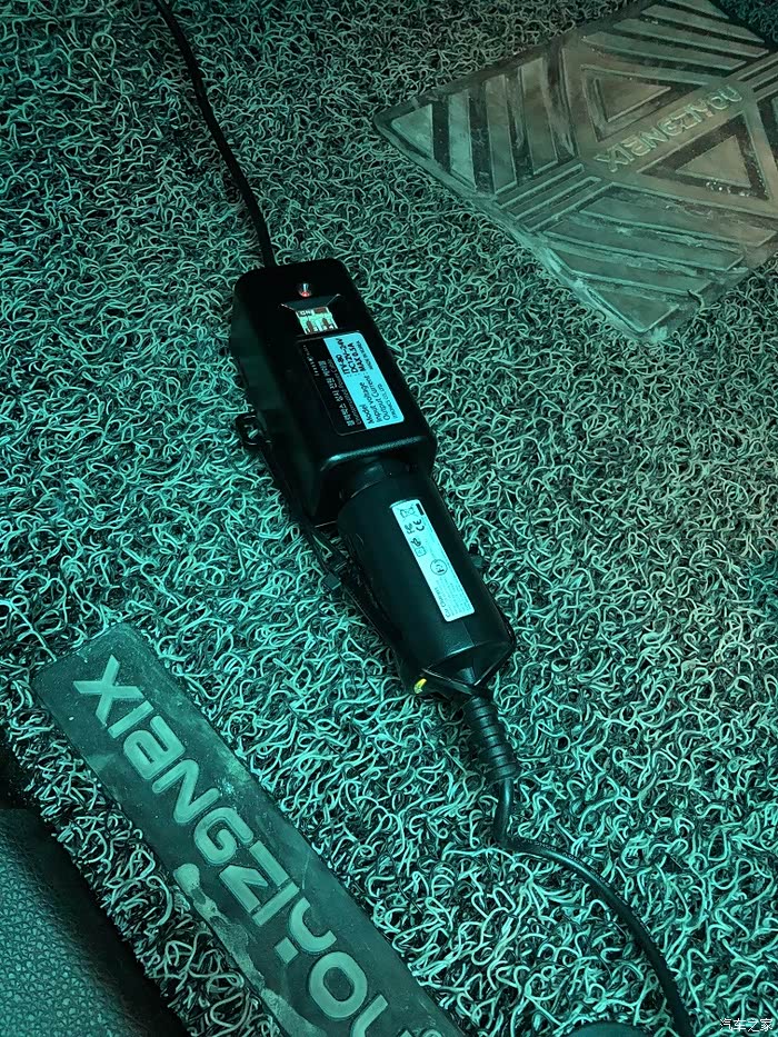

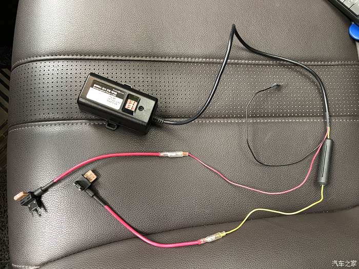

这是我古董记录仪配的电力线,其实就是个带电压保护,定时断电功能的保险盒取电器。黄线接熄火后仍然有点的保险位,红线接ACC,也就是熄火后断电的保险位。黑线就是接地。
有4个开关,可以调节断电时间和断电电压,我都是默认,也就是当电压低于11.8V或时间超过12小时就自动断电。详细说明可以看贴子顶部附上的链接,我7年前在骐达论坛发的贴。

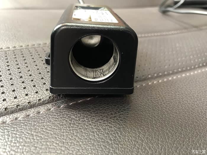

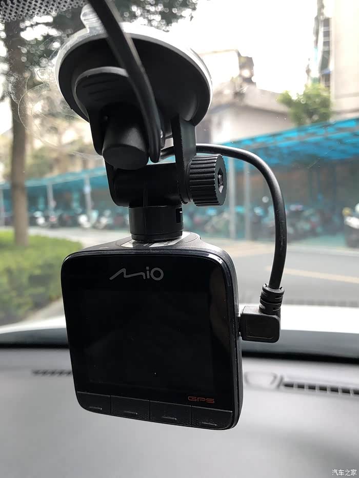

点烟器接口的。

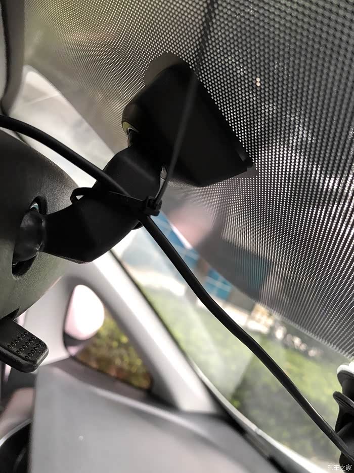

接上记录仪的电源。
用轧带固定一下,以免松脱。

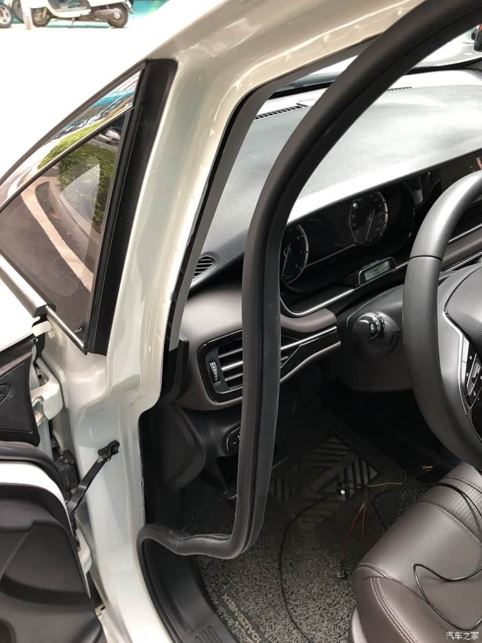

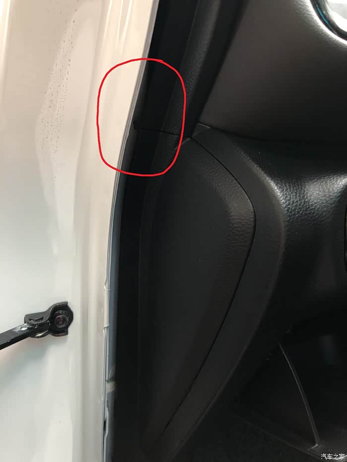

把A柱的车门胶条扯出来。
这个位置有个洞,线可以从这里过,不需要拆那个盖板。

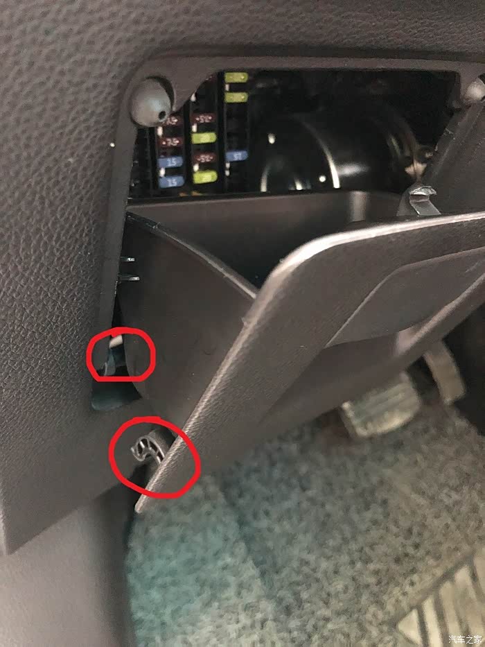

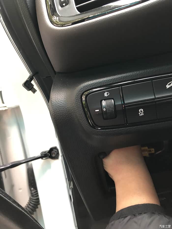

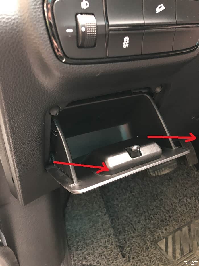

这个小储物盒的后面就是保险盒,打开后,朝箭头方向45度用力拔。
这样就是拔开了。

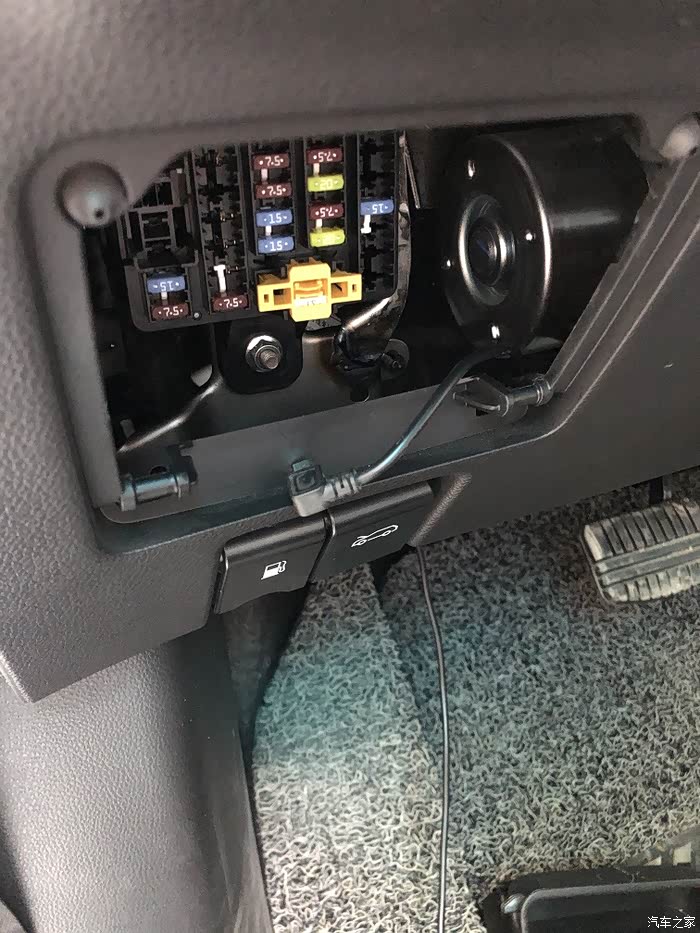

取掉小储物盒后,就看到了保险盒。

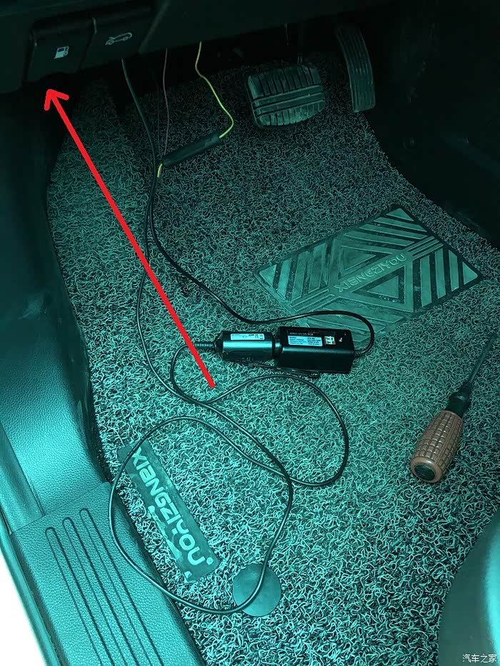

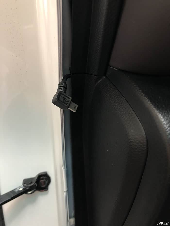

记录仪的电源线接头从这里穿过去。
伸手进去慢慢摸索,把接头穿出来。
不需要拆旁边的盖板,慢慢弄可以弄出来的。实在不行就撬开旁边的盖板,那样可以容易弄一些。
就是这样穿出去的。

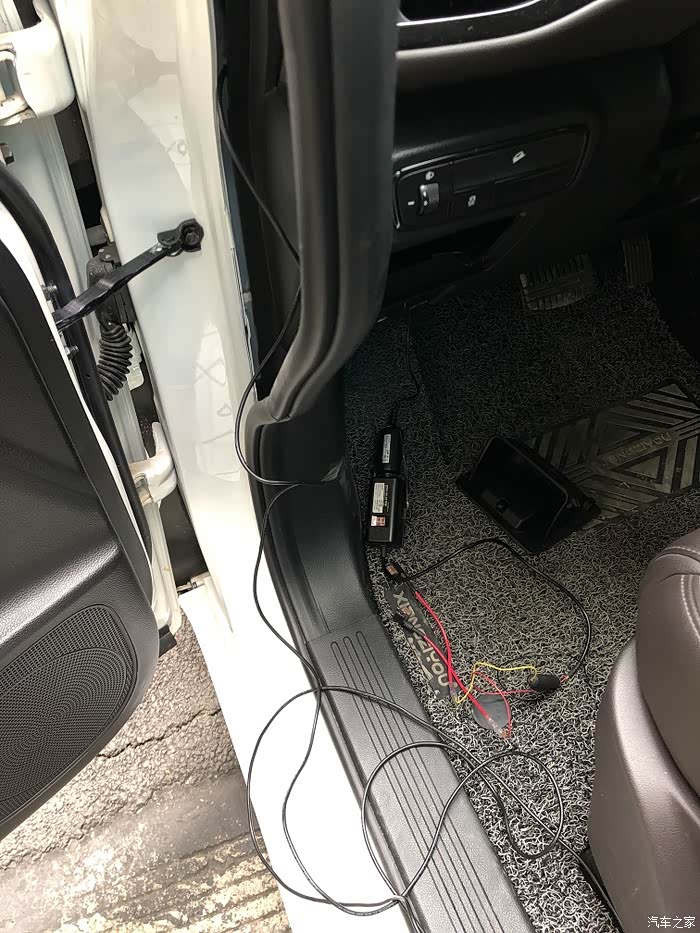

然后尽量把电源线拉出来多一些,初步量一下需要多长。
量好合适的线长后,把电源线从这里塞进去。

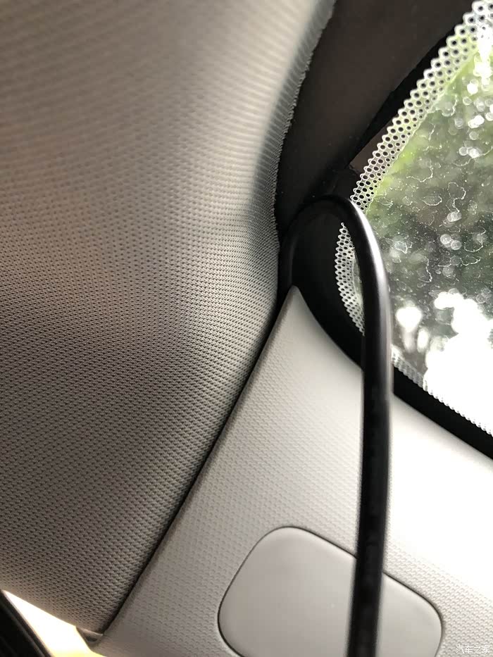

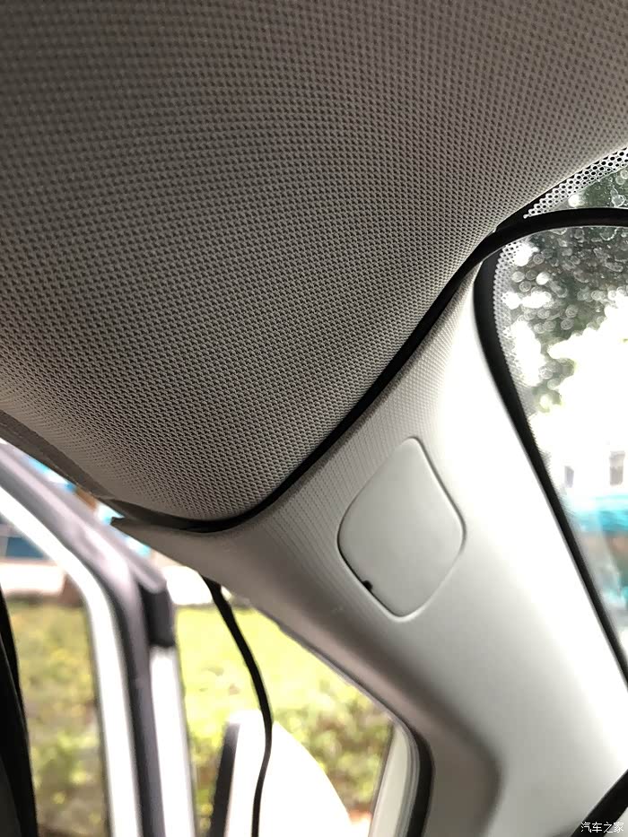

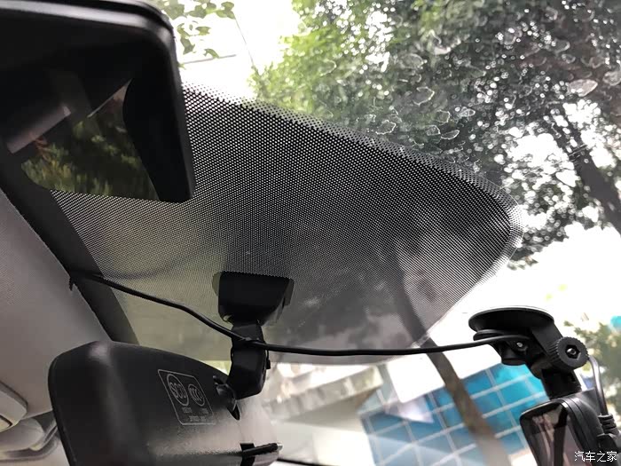

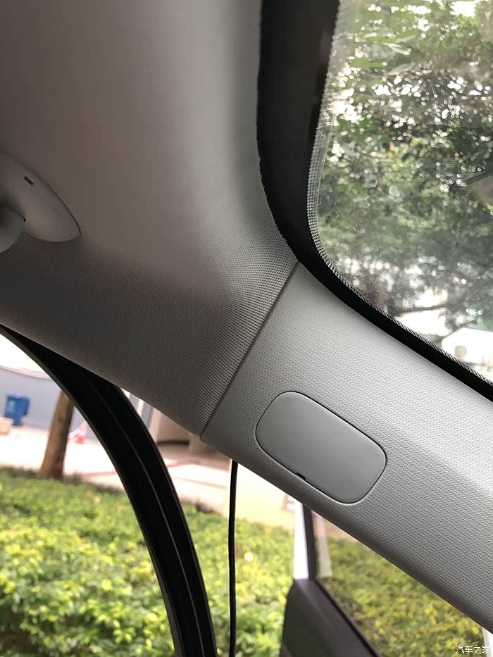

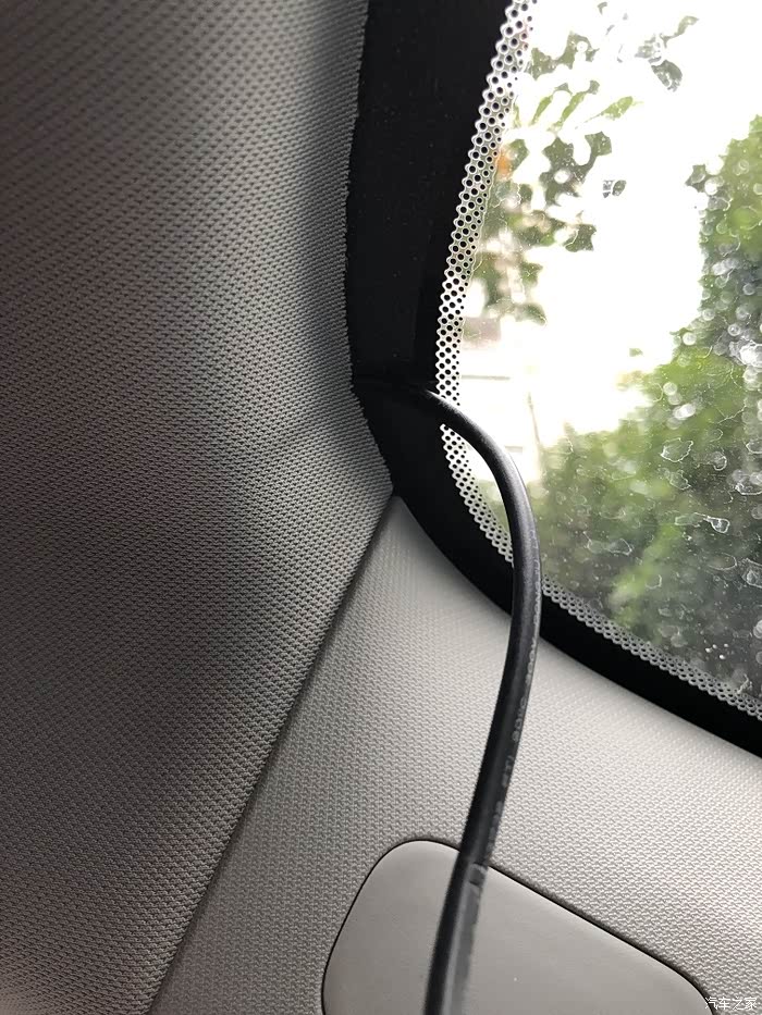

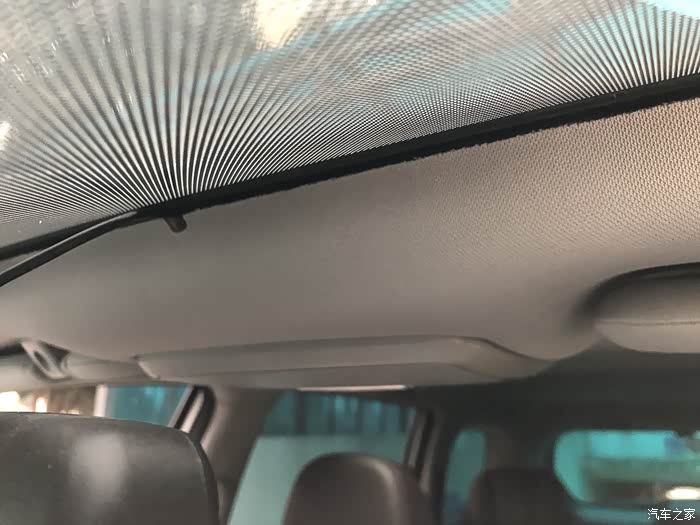

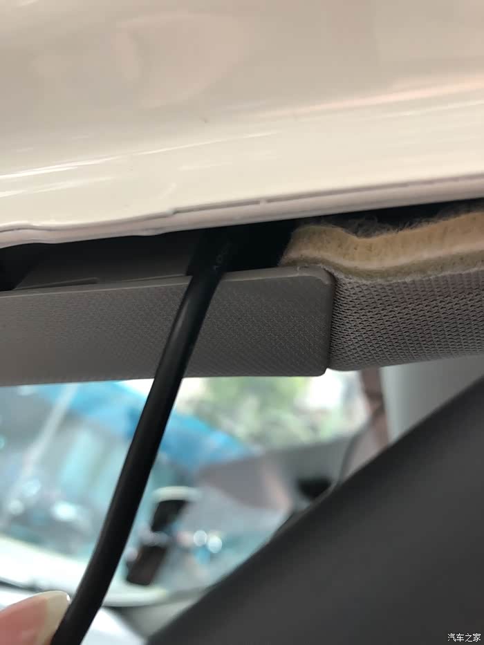

沿着车顶棚和玻璃的缝隙,继续把电源线塞进去。电源线塞进去看不见就行,觉得塞进去有很大阻力,就不要硬塞了,很可能是顶棚和玻璃粘连处,比如图片这个地方就有一个粘连处。
塞进去看不见就行。
继续塞。到中间就行了。
用轧带固定一下。
接上记录仪。
这样走线就完成一半了,如果长度不合适,你可以重新再量一下,把线收回去一些,再重新塞。或者你拉长点,反过来往A柱塞也行。

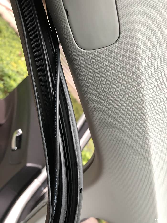

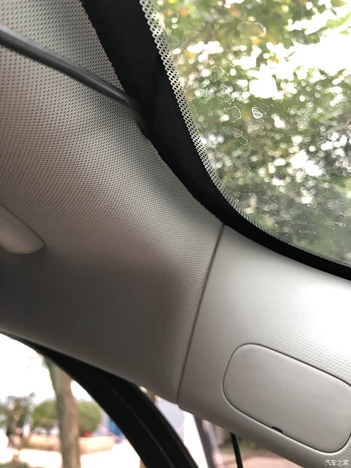

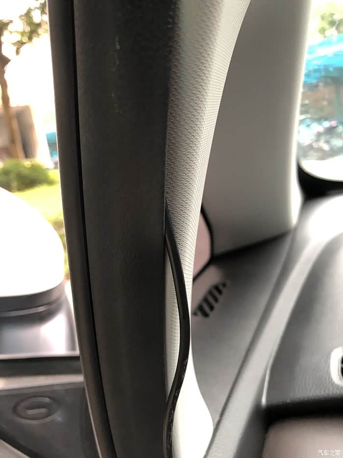

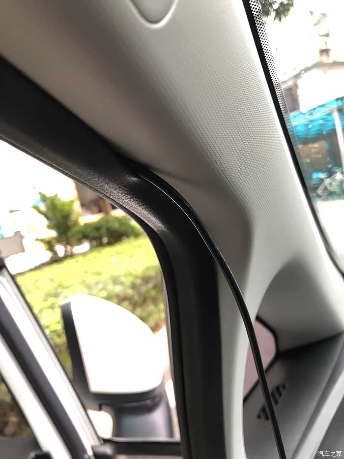

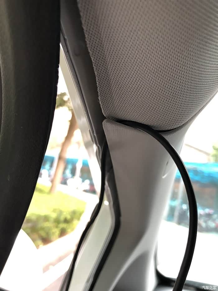

A柱这里我没把线直接塞进金属车壳的缝隙里,我怕会有异响,所以我想从胶条靠车里的这条胶槽走。
A柱顶上这个位置出来。
然后先把胶条安装回去,线先不要急着弄。

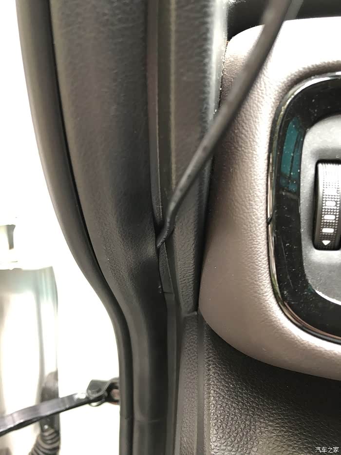

下面进去这里也一样,线先放着。

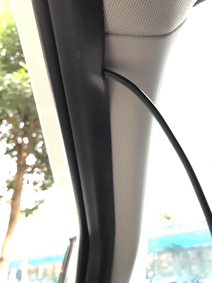

胶条弄到位后,再把线慢慢的塞进胶条的缝里。
慢慢往下,直到全部弄好。

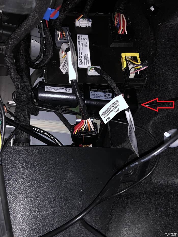

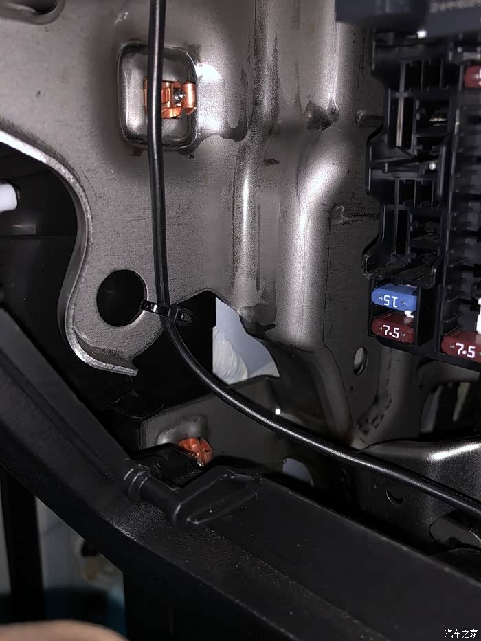

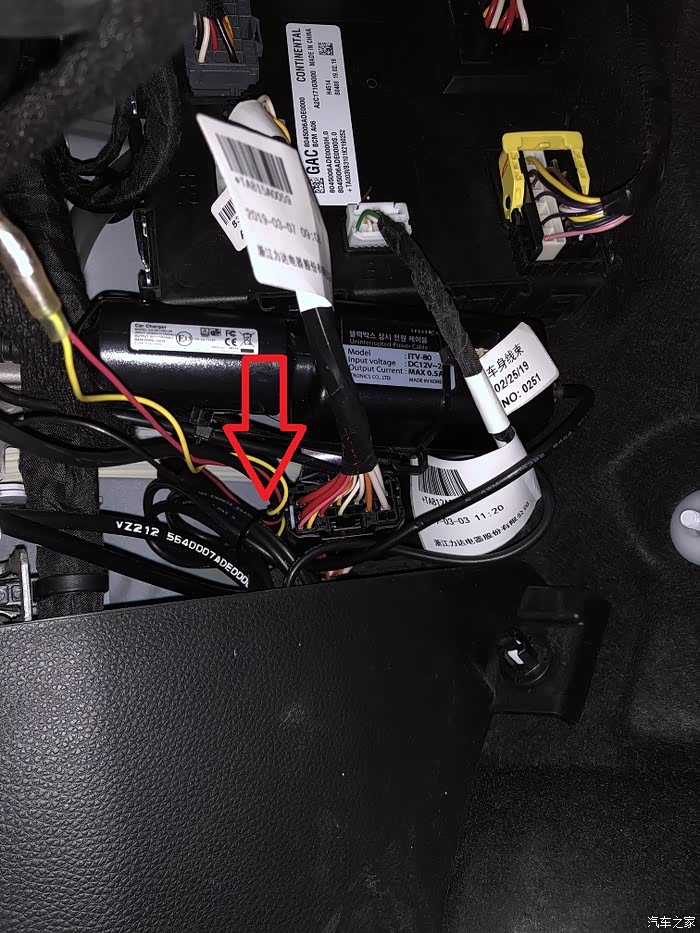

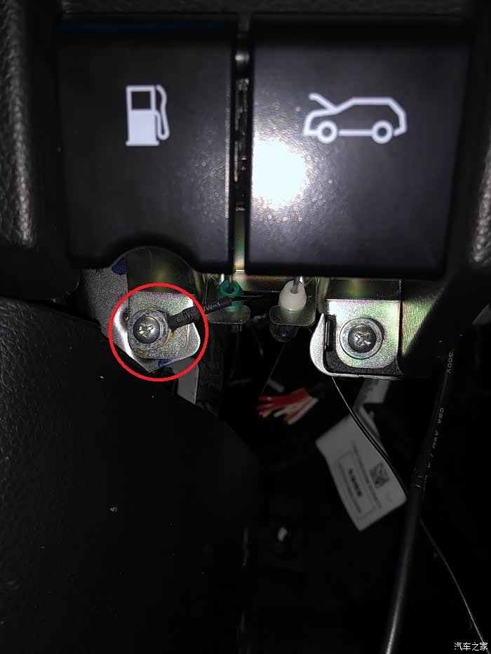

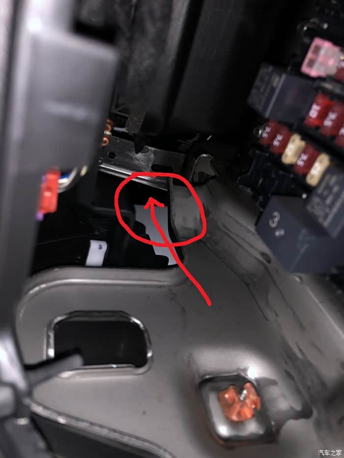

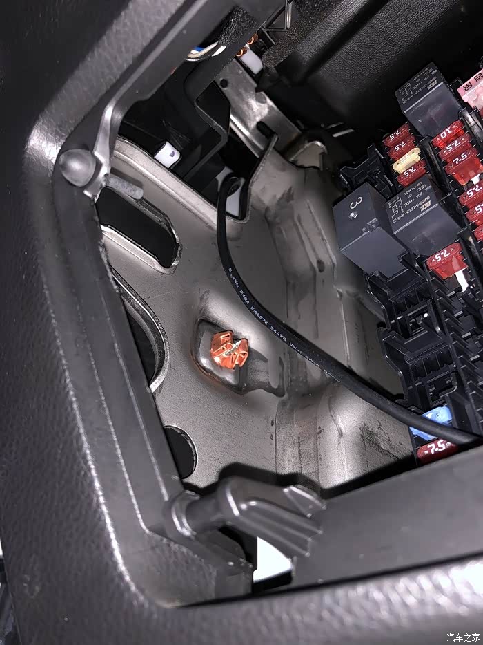

现在开始接电了,先接地线,地线我接的这里。

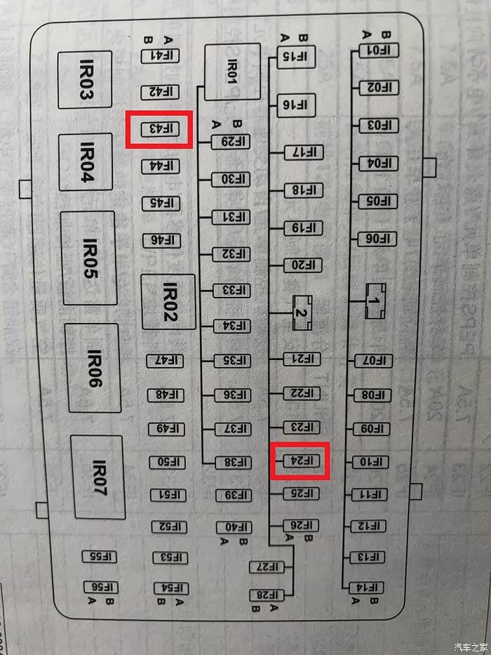

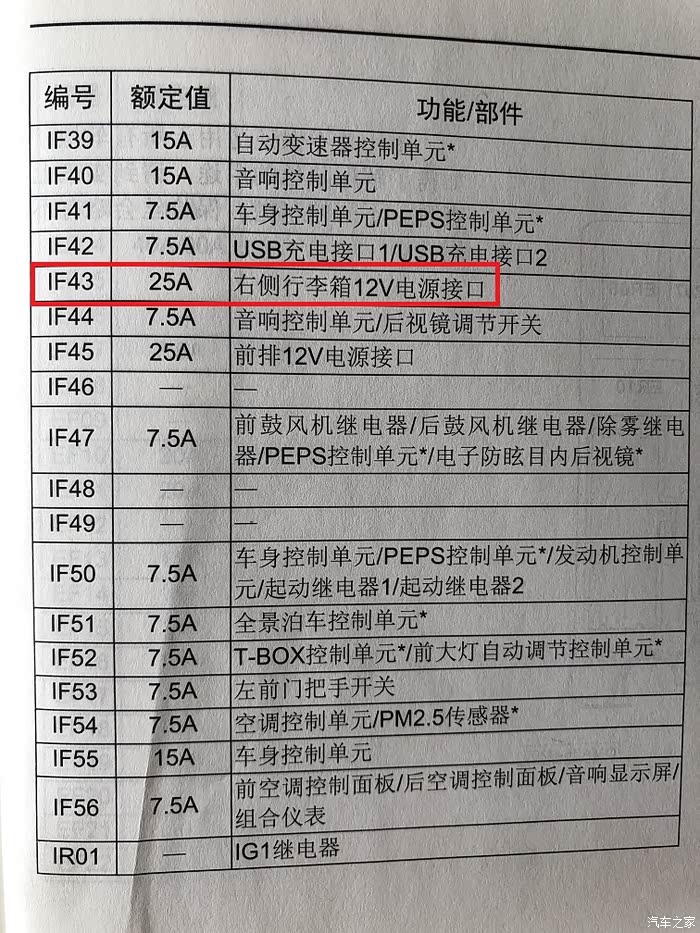

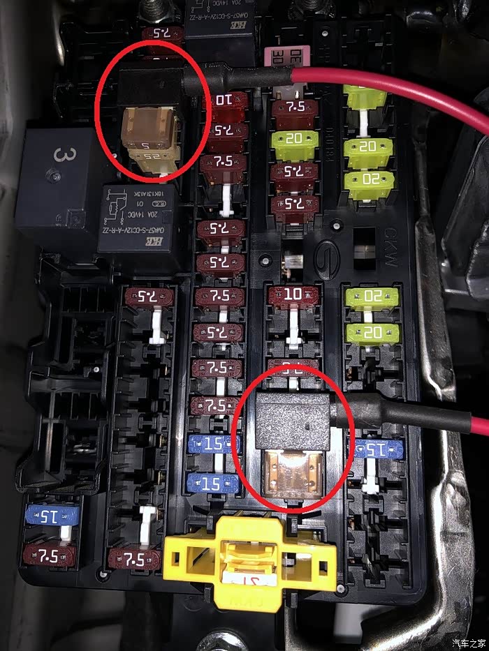

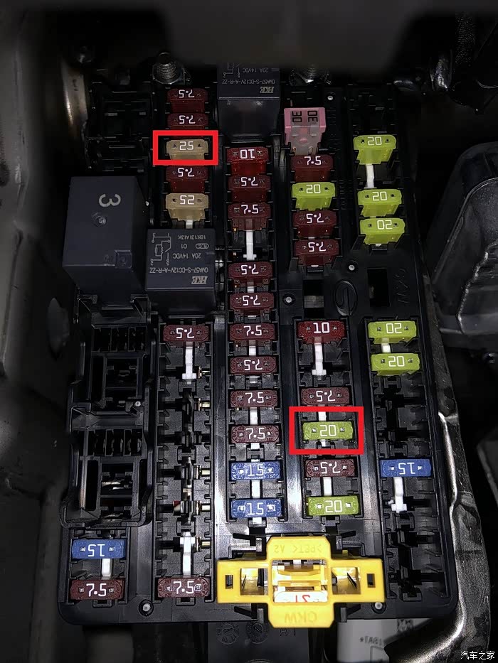

翻看说明书,在参考实际保险盒位置,常电我决定接IF24
ACC接IF43
就是这两个。
实际保险盒也就是这两个。

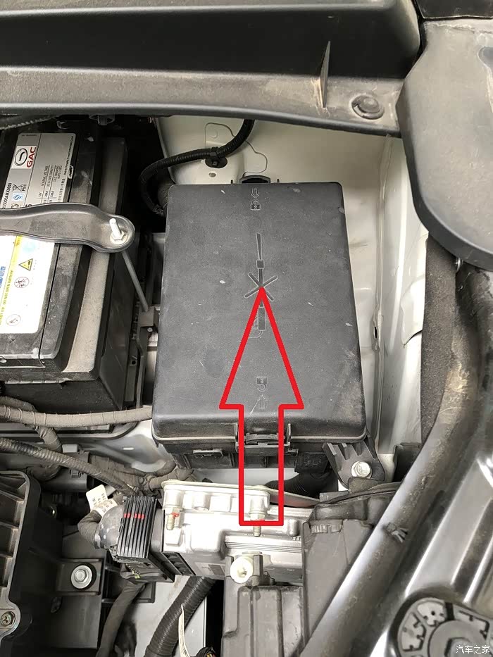

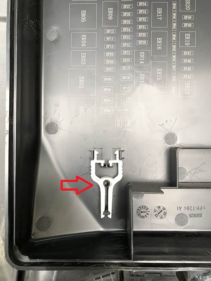

现在来取工具,打开发动机舱,打开发动机舱的保险盒盖子。
取保险丝的小夹子就在这个盖子背面。
把中控保险盒相应位置的两个保险取下,然后接到保险盒取电线的这个位置。后面5A的保险丝是通记录仪的,原车的保险丝接到前面的空位。
然后把对应的取电线接上,就是这个样子。

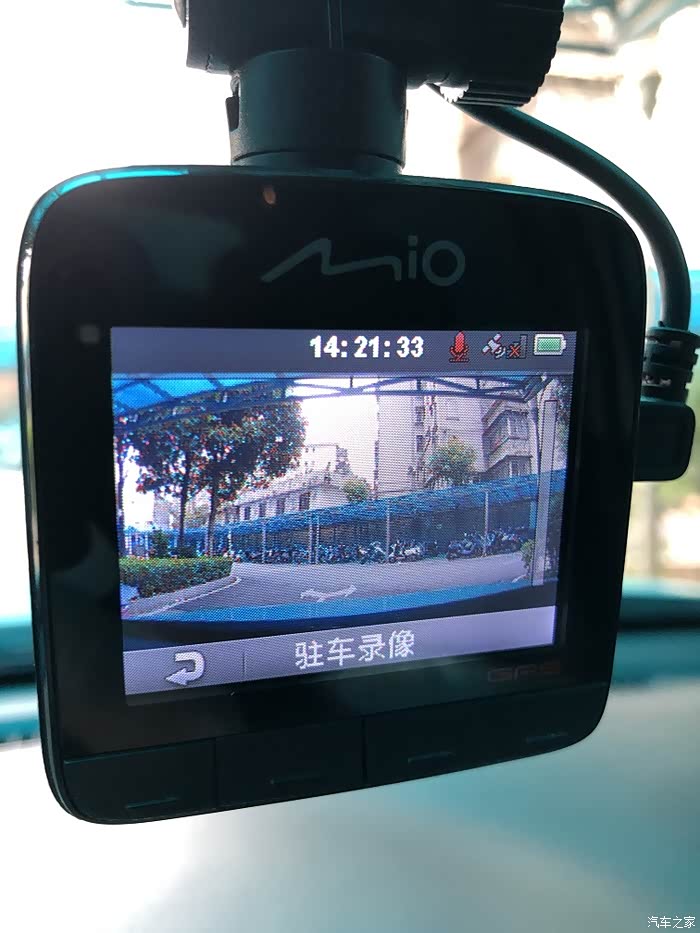

接好后灯亮了,通电正常。
把里面的线扎一下,再把小储物盒装回去。

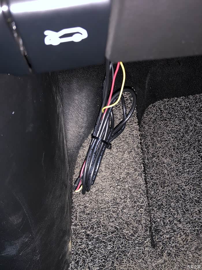

这是长出来的电线,现在就是要把这些藏起来了。
找了半天,我决定把这一坨东西放这里,正好有个支架,用轧带扎上,固定一下。
长出来的电线卷好扎好。
然后往这里空隙塞进去。大功告成。
这回清爽了。

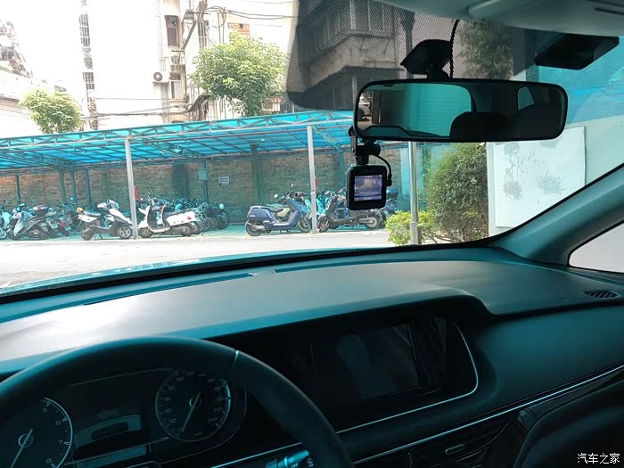

驻车录像也可以使用了,哈哈。

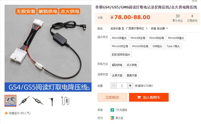

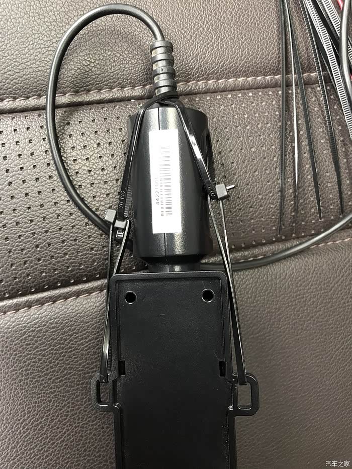

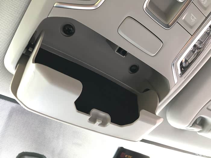

如果你们不需要驻车录像,其实阅读灯取电更方便,买个现成的传祺阅读灯降压线更方便简单。
就是这玩意,方便很多,就是有点贵,哈哈。(某宝搜GM6阅读灯取电)

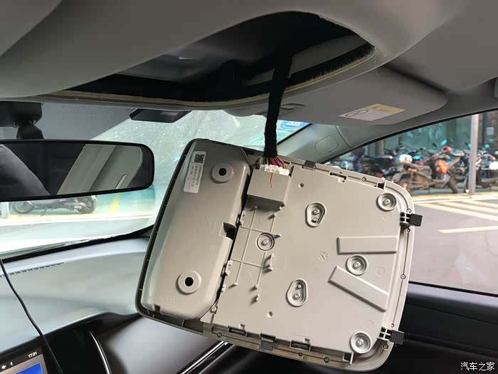

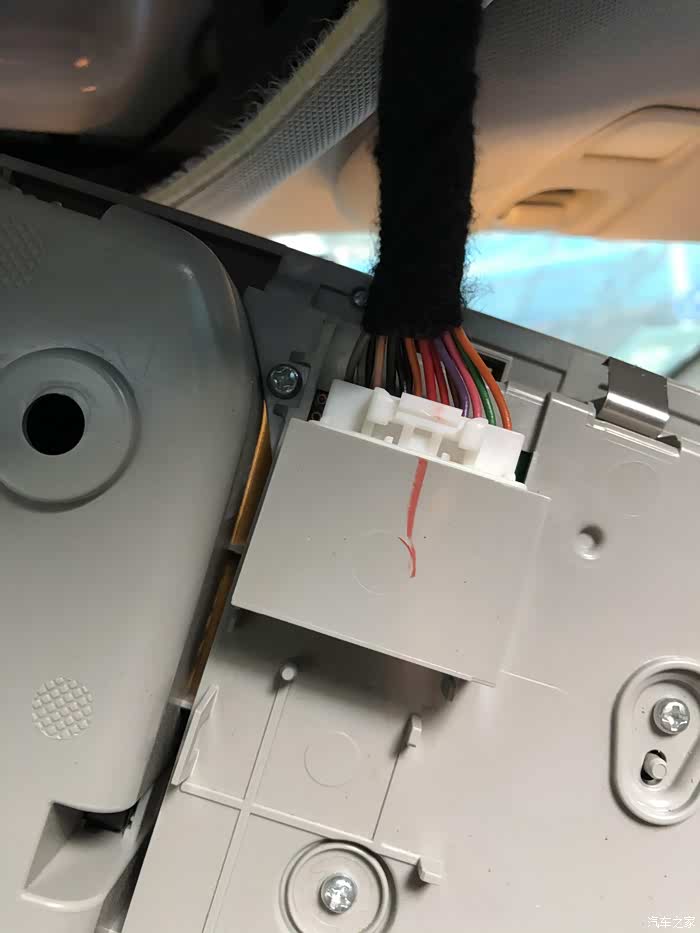

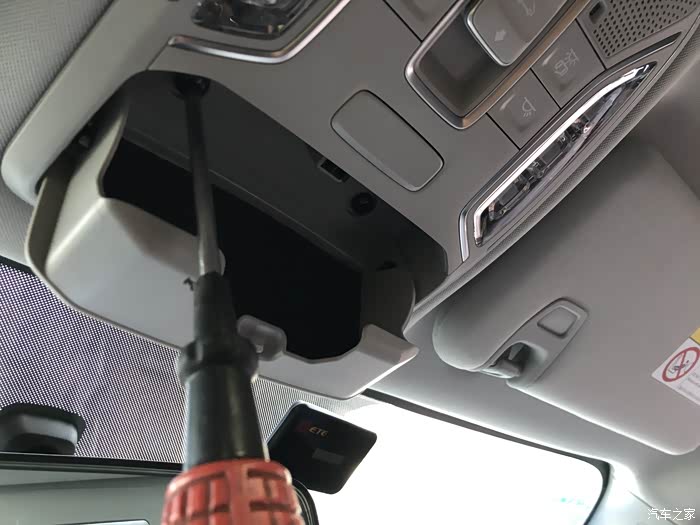

电源线买回来后,把眼镜盒打开,看到两个螺丝。
把两个螺丝扭掉。
用力一拉就下来了。
然后再把网上买的转接电源线接上,固定好,就完事啦!
