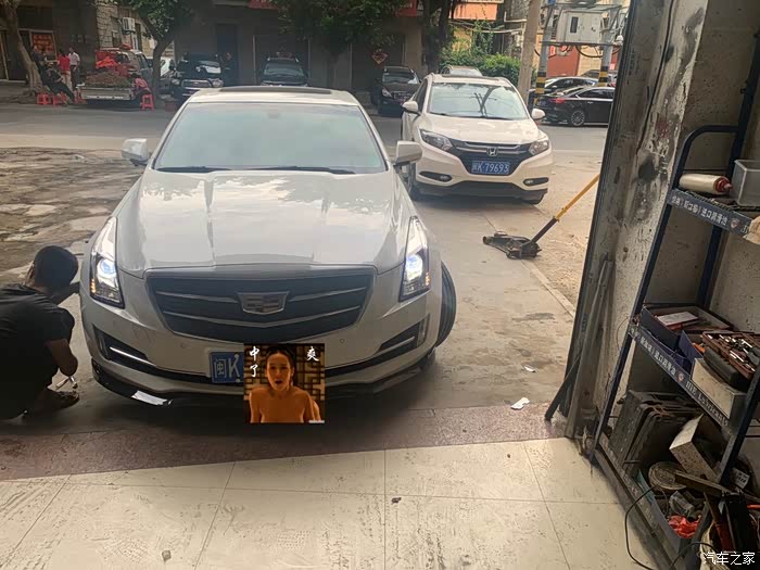

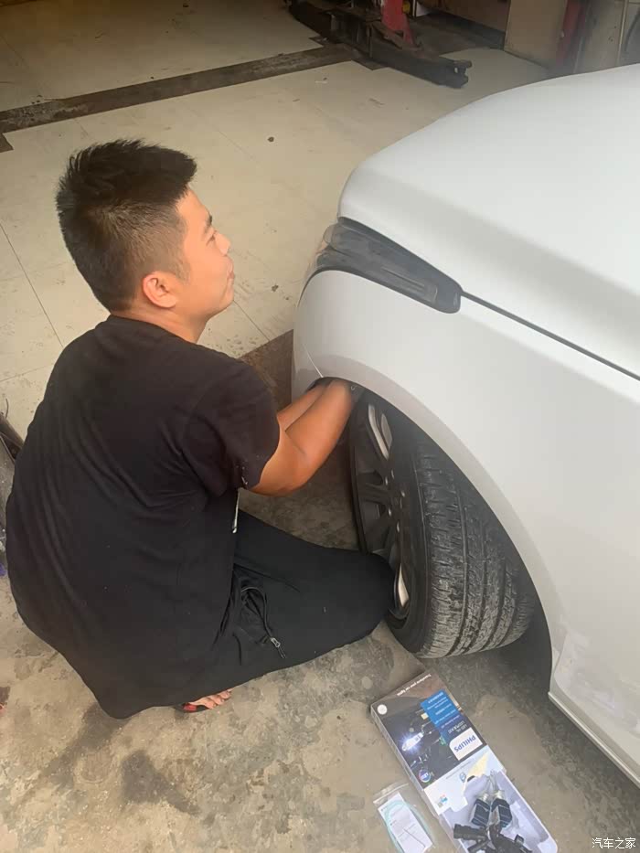

更换LED灯泡解决很多atsl车主的大灯不亮的困惑,照片拍的不好大家谅解一下,有不明白的老铁们可以私聊我,不拆杠,安装费用几十块就行,动手能力强的老铁也可以自己装
更换灯泡其实很简单完全不用拆保杠,方向打死,拆轮窝护板就能装,对于熟练的师傅不到半个小时

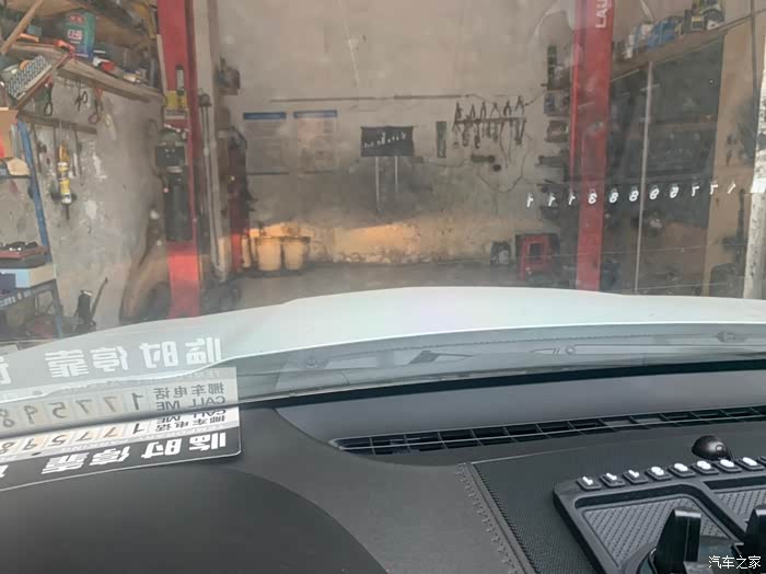

原来车卤素大灯近光
远光

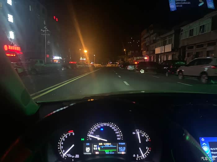

装好一只的效果
2只都装好效果

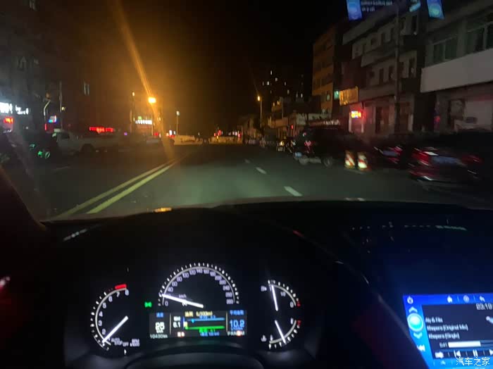

切线很明显,我觉得原车透镜还是能用
原车透镜感觉效果可以,没有大家说的散光,切线还是很明显
远光效果,感觉很好,千万不要买杂牌的led.这款远近一体的基本都是定制款
