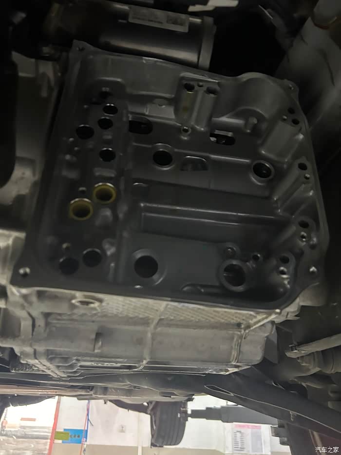

开始拆
工厂直接寄来一整套,连螺丝都配新的,这点还是挺给力的

装好后直接注入变速箱油,可惜的是年前我刚换的变速箱油了
连壳子都换新的,我的大熊又满血了
