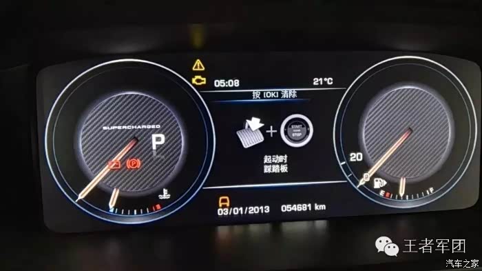

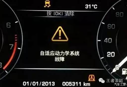

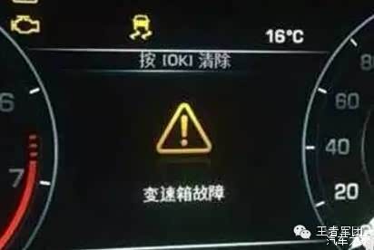

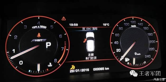

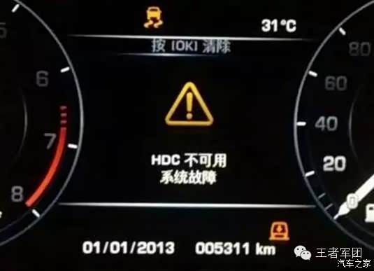

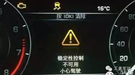

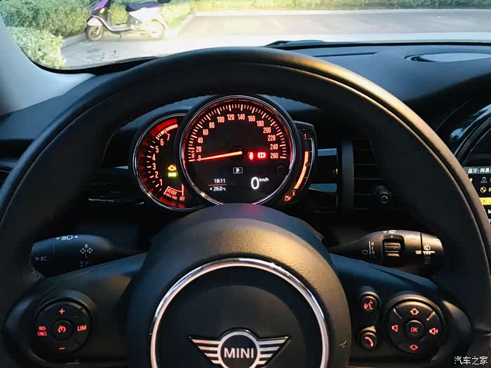

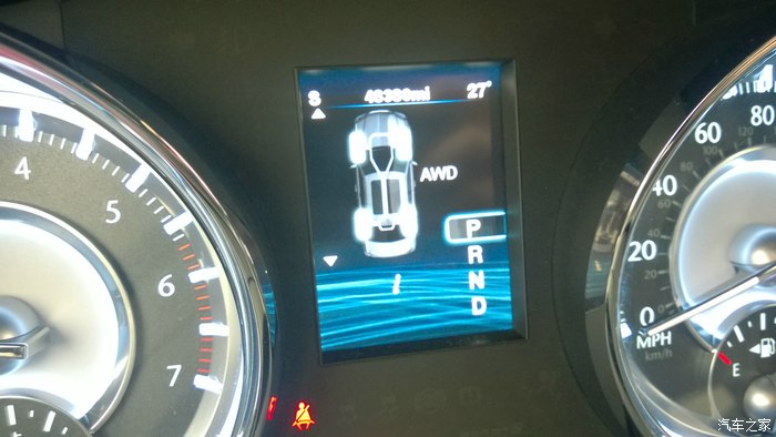

HDC不可用,系统故障; 稳定性控制不可用,系统故障; 变速箱故障;自适应动力学系统故障
仪表上显示上述故障时
解决方案一: 熄火,锁闭车门两分钟
方案二: 打开后备箱,断电瓶负极五分钟
方案三: 专用电脑清除故障码
方案四; 将低配升到最高 检查连接悬挂和转向的信号传输插头有没有松动或者磨破皮短路的现象。
方案五: 检测全车模块, 必要时更换
