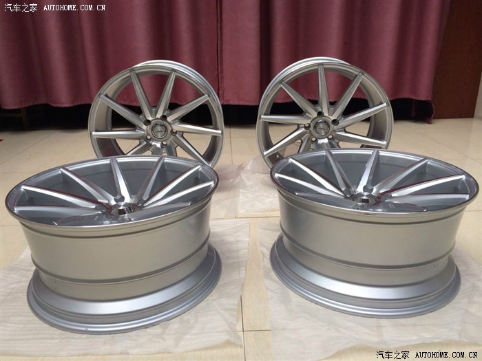

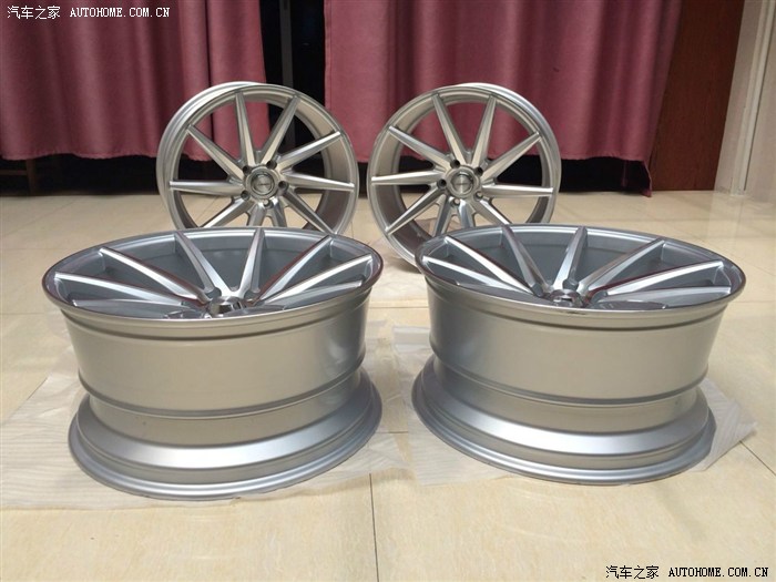

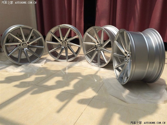

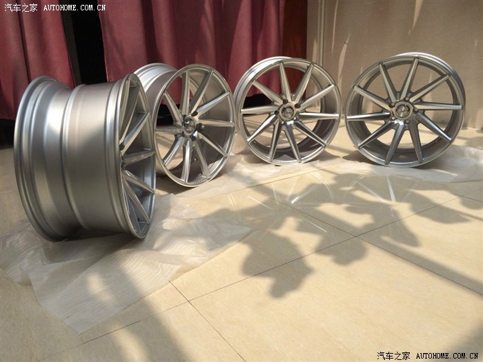

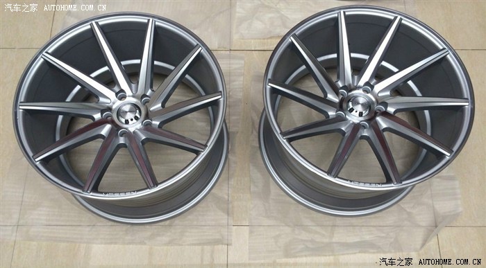

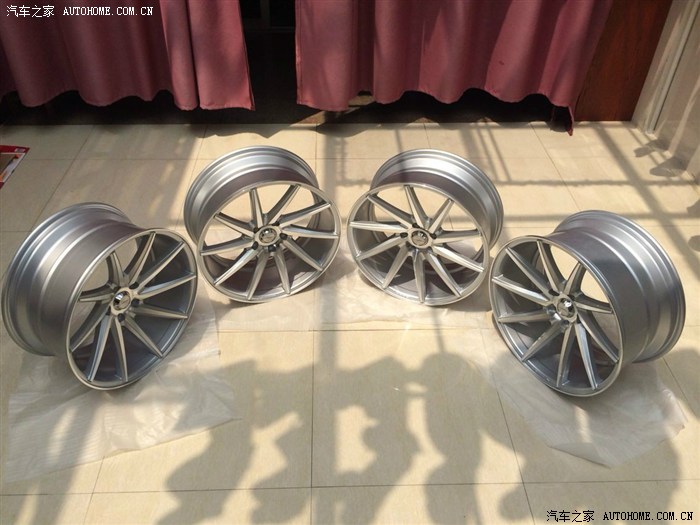

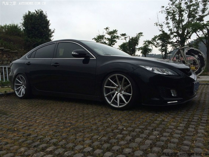

       关于对轮毂的挑选,其实我纠结了好一段时间。一直就很口水VOSSEN的轮毂,因为真的是非常的经典!本来在CV3、CV5、CVT这三款里挑选,然后最终选定的是CVT,原因是这款CVT是比较经典的多幅轮毂!可能有人会说,为什么不选CV3、CV5?难道这两款不经典吗?不是的,这两款非常的经典!是因为CV3和CV5是五副的,如果刹车不马上一起改的话,会非常的难看;所以,我就选了多幅的CVT。至于为什么是19寸的,原因很简单,就是霸气和帅气侧漏的多一点!我是超级外观控,所以追求的是外观的美!

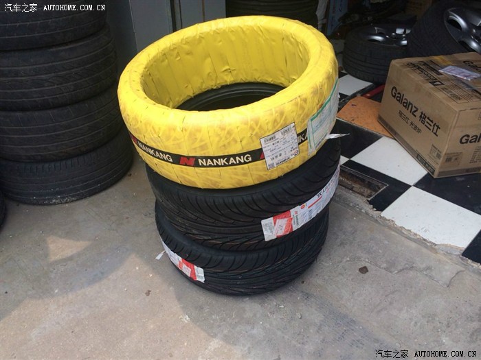

       关于对轮胎的挑选,其实我也纠结了好一段时间。去了解了一些轮胎,发现19寸的马牌、倍耐力、米其林等,能符合轮毂数据的轮胎,很贵很贵,基本是2000左右或2000多一条!然后就在邓禄普和南港之间徘徊了,一开始是打算前后胎都用邓禄普的,结果居然只有前胎的规格,后胎没有我要的规格;所以就打算前胎用邓禄普的,后胎用南港的;可是可是,我等了两天多,前胎的邓禄普居然是2011年的!一气之下,我就决定了前后胎都用南港的!
       轮毂和轮胎是改装店朋友帮忙买的,至于价格,我就不说了,免得引起一些不必要的价格争吵。
       轮毂:VOSSEN CVT,前19*8.5j*35,后19*9.5j*35;
       轮胎:南港NS-2单导向运动花纹,前225 35 19,后235 35 19;

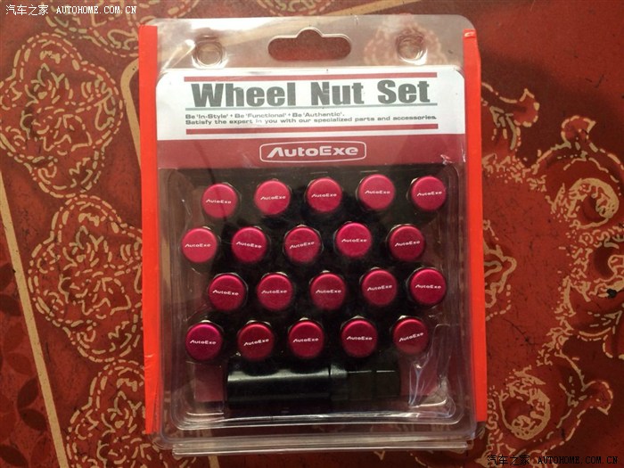

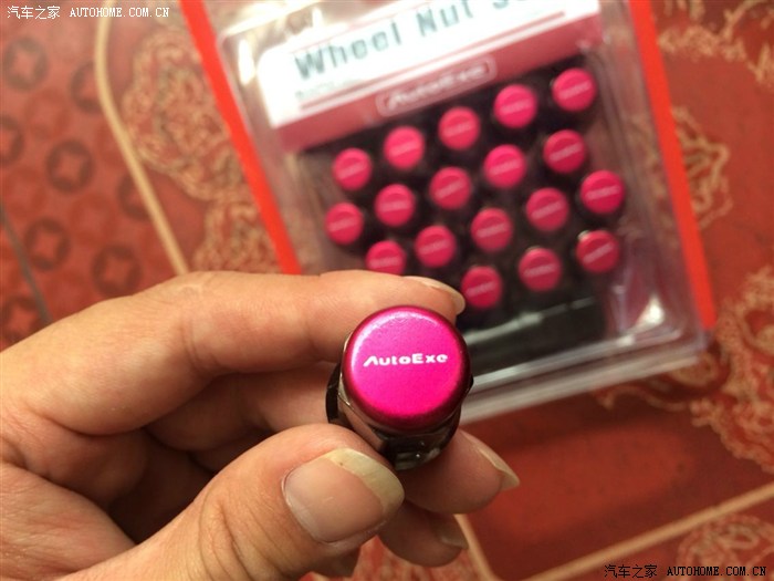

       螺丝帽的话,其实原车的可以用;但是觉得不搭配,所以就另外买了。淘宝上找了好多的螺丝帽,发现都不好看,而且质量也不敢保证;所以就咬了咬牙,买了AE的。话说,做工、细节真心不错!

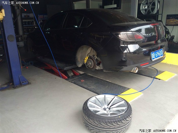

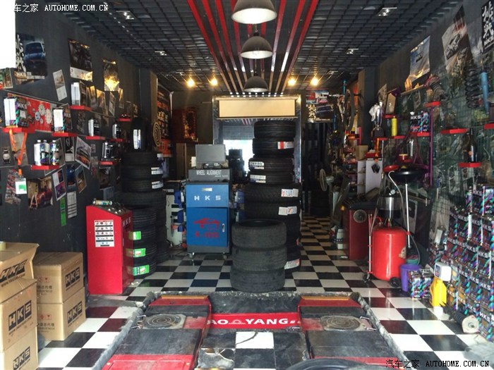

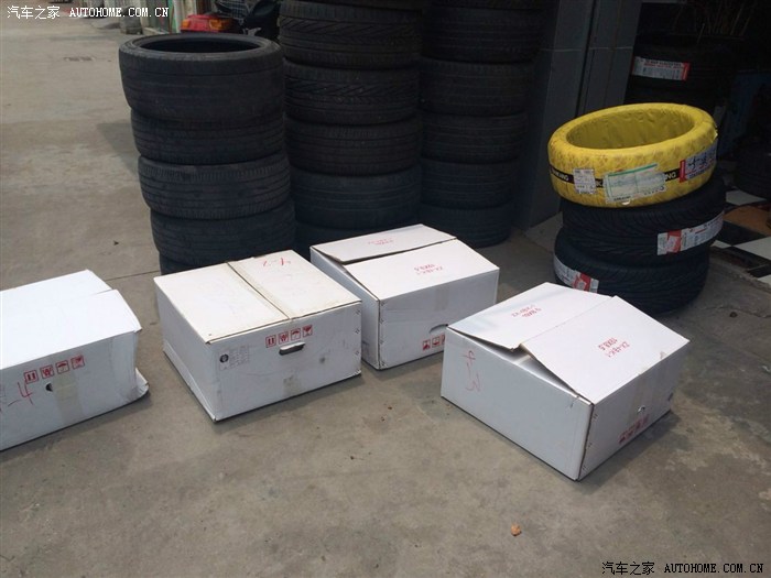

       一开始说,轮毂轮胎我在就近的店里装,所以就把轮毂和轮胎发到我家了。可是,附近的轮胎店说不好装,然后就只能找朋友去了。
       上周六一早就出发了,怀着美好的心情去安装;本以为一切都会顺利,没想到发生了很多“不幸”的事。

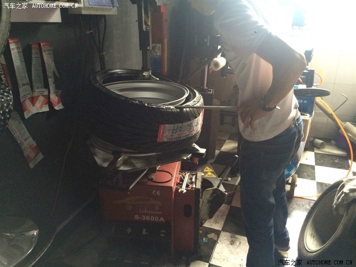

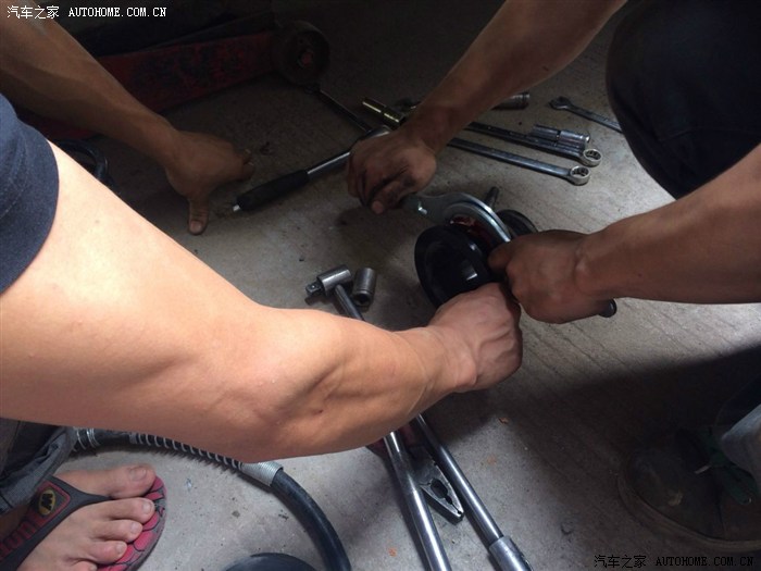

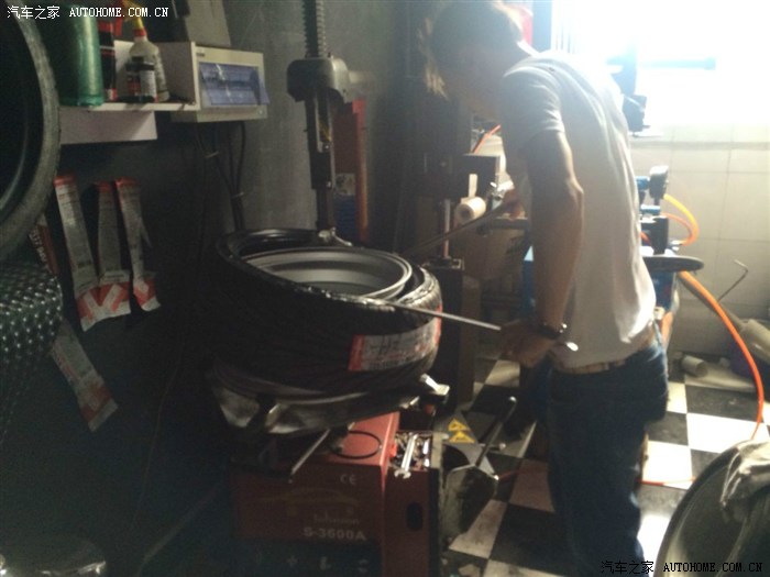

       先到了朋友那边,想先把轮毂轮胎装上;但是极度不争气的装胎机,装着装着就坏了!

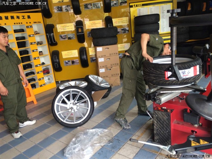

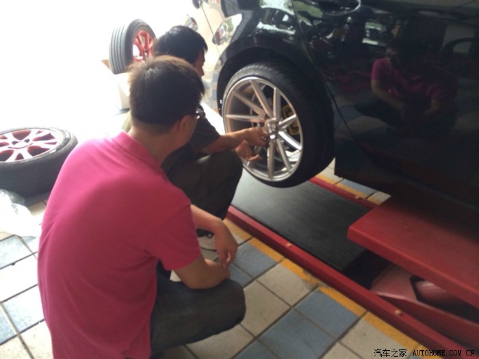

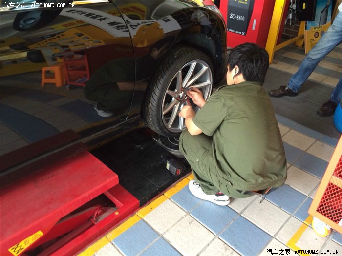

       朋友让我过两天来安装,因为我不想带着大轮毂大轮胎再跑一趟,所以朋友就推荐我到附近的卡马特去安装。那边的设备挺完善,但是员工的技术不咋滴;而且服务态度也不咋滴,有点爱理不理的,幸好老板态度很好,所以就忍了。
       全新的轮毂轮胎终于上身了,但是因为ET的问题,轮毂就直接是暴露在叶子板外的,不美观;所以接下来就是要去卷轮眉了,我是这样想的,如果卷轮眉能够解决问题的话,就最好了。

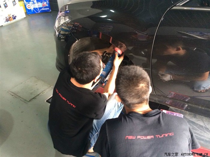

       然后透过朋友介绍,到了附近的NPT新动力;说明我的问题后,就直接开动了。

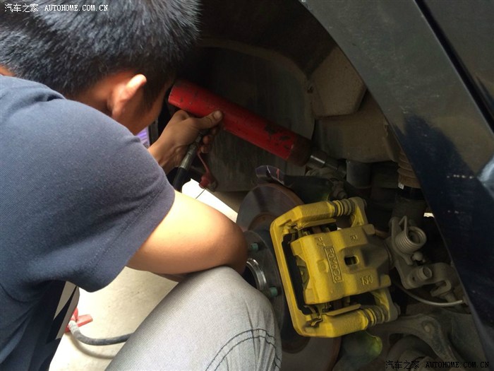

       轮眉卷好了,可还是有暴露,不过比没卷之前好了很多。为了要想外观美一点,就决定去扩叶子板。汽修厂是朋友介绍的,老板以前也是玩马6的,玩了好多年,也有了一些改装经验和知识,所以就比较放心。
       老板说有两个方案,一是切割叶子板,拉出来,加宽体,这样效果会比较好;二是敲,但是效果不一定理想。不过老板说,切割的话,怕以后里面会生锈,所以我就选择了敲。
       看到敲的过程,心啊,一阵阵的痛!
       敲的同时,也把避震调了一下;不是调高,而是调低,哈哈......
         叶子板敲好了,虽然效果和切割没法相比,但是相比之前好多了。我是超级外观控,也比较完美主义,所以一些外观的瑕疵我一定要处理好,只是得慢慢的去思考怎么性价比的处理。

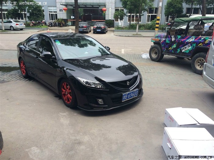

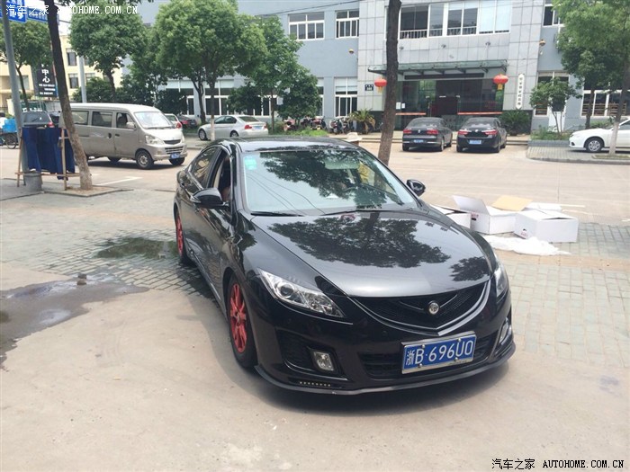

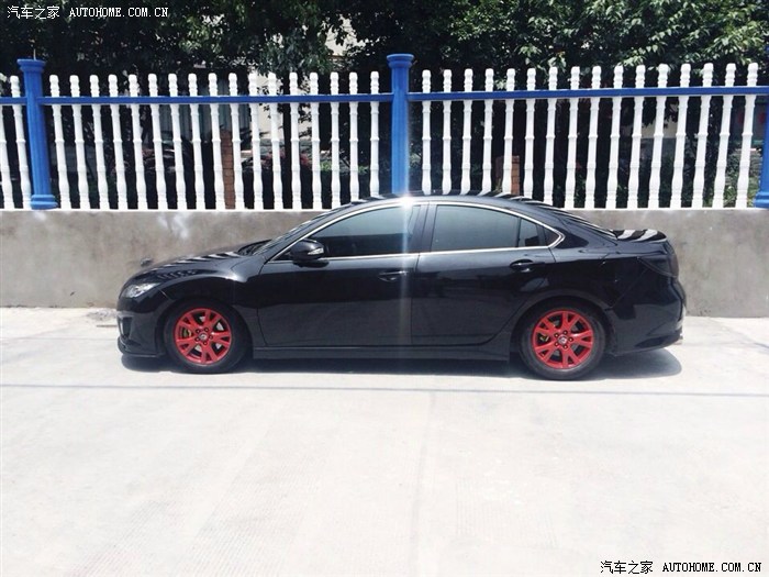

       留了一张之前16寸红色轮毂的幽灵和四条胎的照片,作为留念吧。

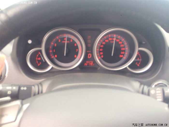

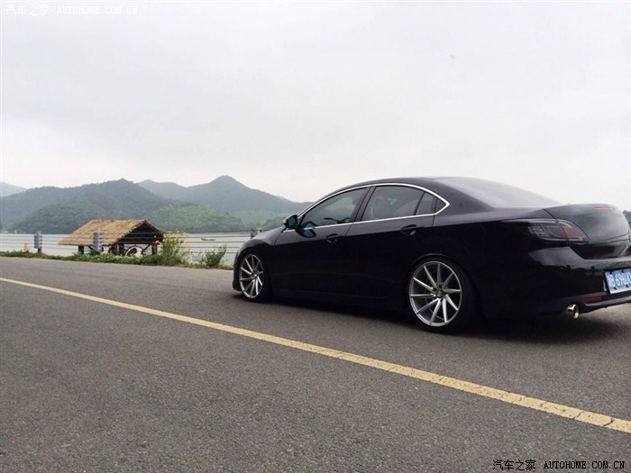

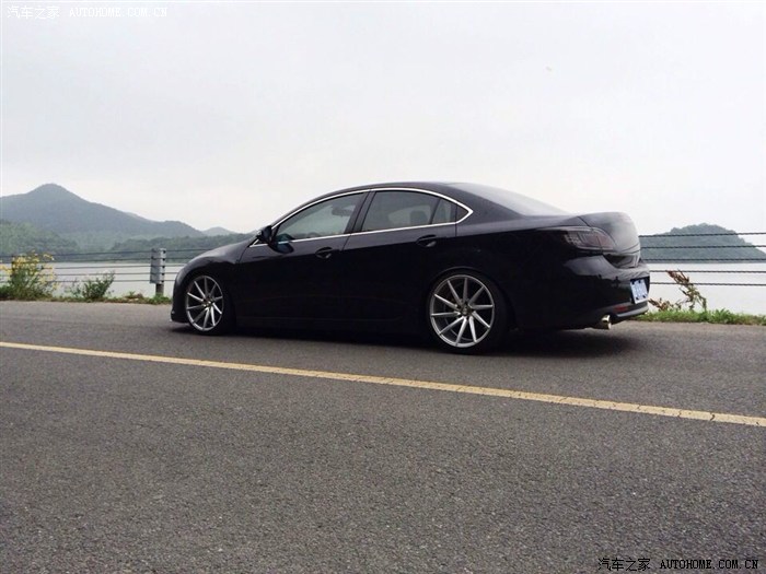

       换上19寸的轮毂后,动力是绝对绝对的影响的,尤其是起步;但是速度上来后,真的比之前的稳了很多。这是在回家路上拍的,当时路况不错,基本是平路,所以就稍微小跑了一下(油门ing,所以转速这么高)。

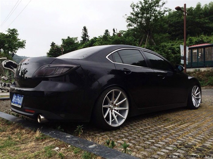

       接下来,就发一些车的照片,喜欢的要拼命的顶,不喜欢的也请勿喷哦!
       加油的时候,忍不住就拍了一张。
       这君威很牛X的,我刚刚要按拍摄键,就听到一脚大油门和一脚大刹车声,然后瞬间的就停在了旁边,而且还屁股对着我。好吧,那就一起拍吧。
       现在轮上空间为负半指,我的态度还算不错吧?可是,宁波的路况就......

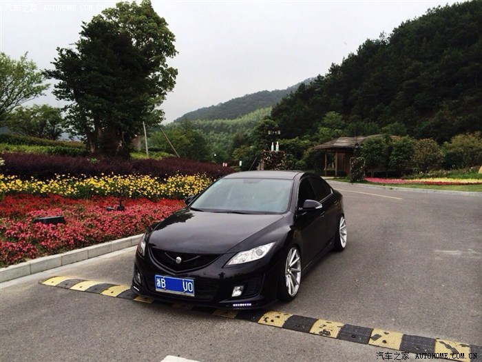

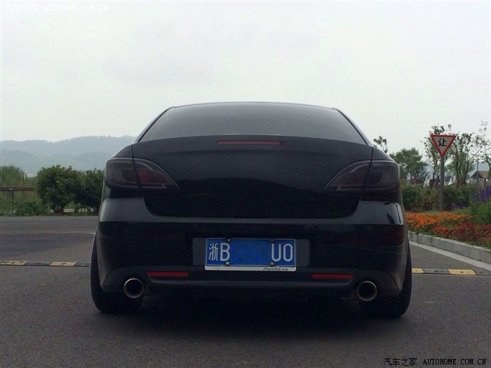

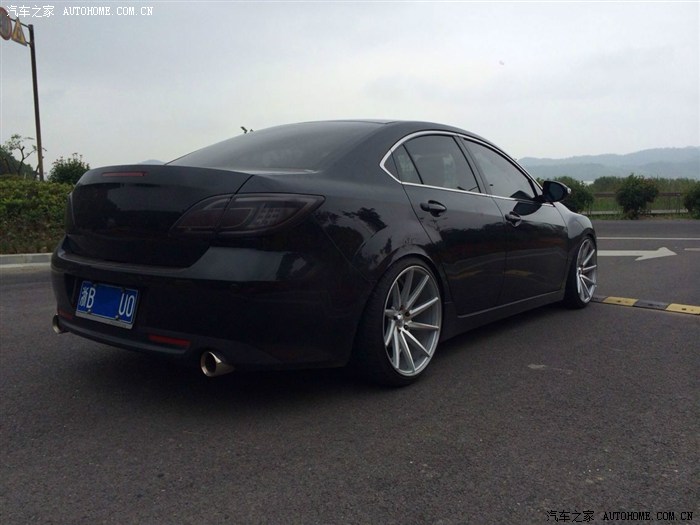

       最后,以屁股来结束这次的帖。贴子的内容虽然已经接近尾声了,但是改装的态度和内容还在ing。
       总结:CVT确实很经典,19寸的CVT不但经典的优雅,而且霸气的低调!
