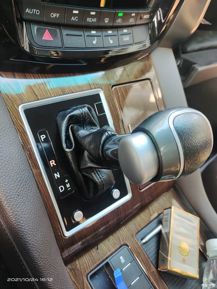

买的是真皮款,手感比原车的好很多,CM7只要是自动挡的,应该没有那个车没坏的,我猜想原车应该是皮革的材质,发这个帖子,也是为了给车友们,自己换套套的一些帮助,因为不是专业改装的,我尽量说详细点,如果有些没说到位的,可以给我留言。

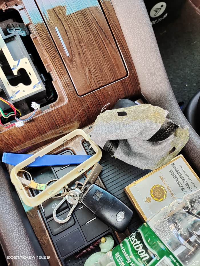

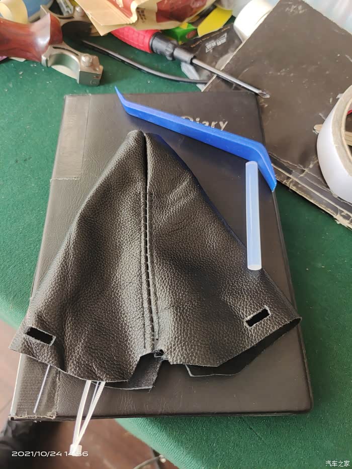

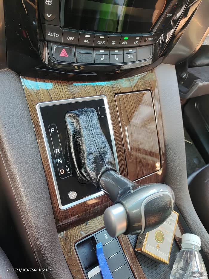

店家送了工具,还有一个热熔胶,取盖子就用这个工具,就可以翘开,这个很轻松

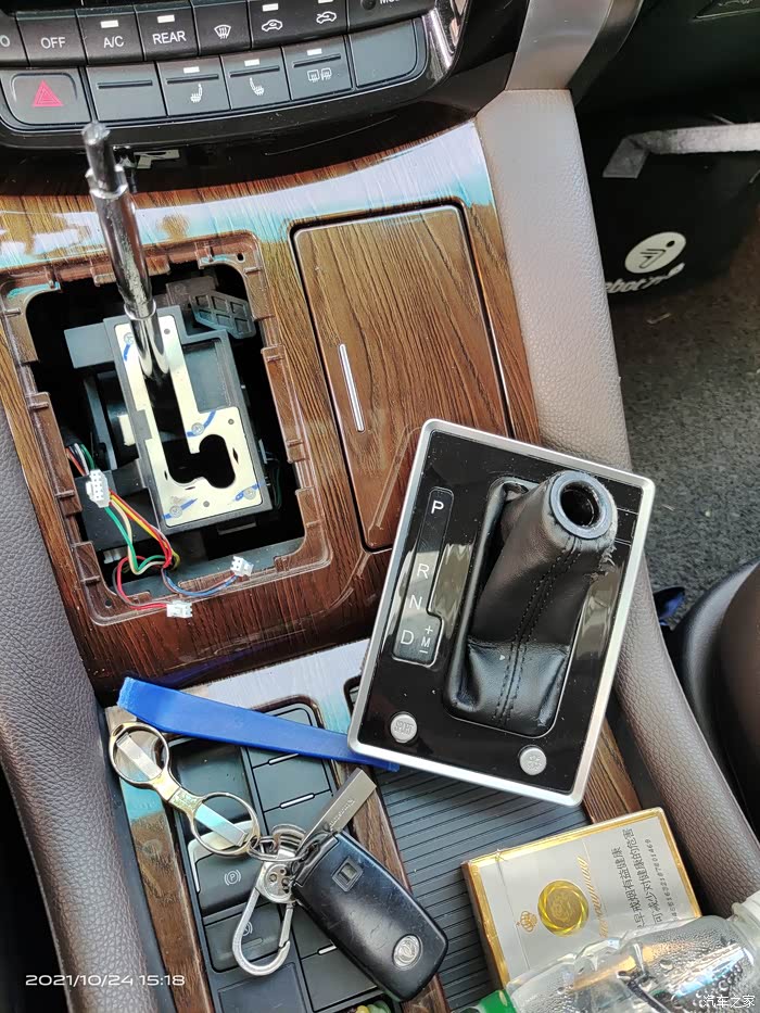

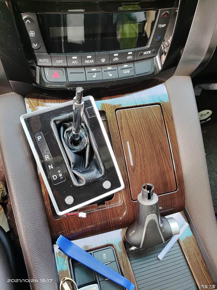

翘开后,先拔掉3跟线,手伸进去,按着把杆上面的圈圈,就是用来固定套套的,往下推,把头就和把杆就分离了
分离3跟线都很好拔,头子很小

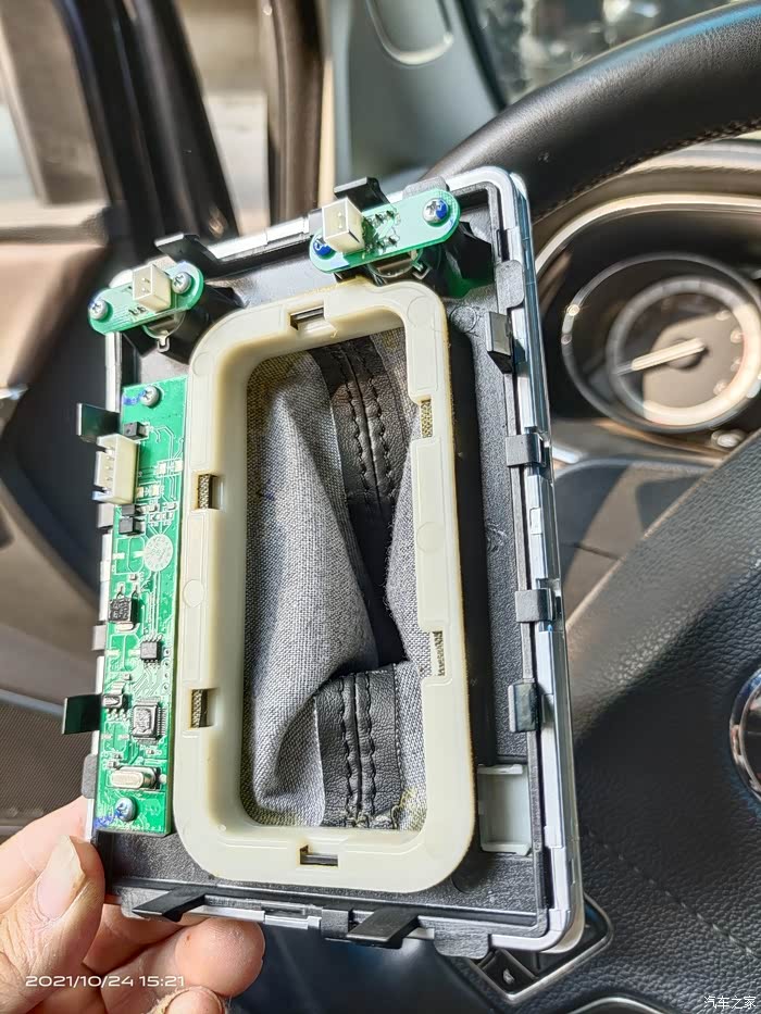

再把面板取下来

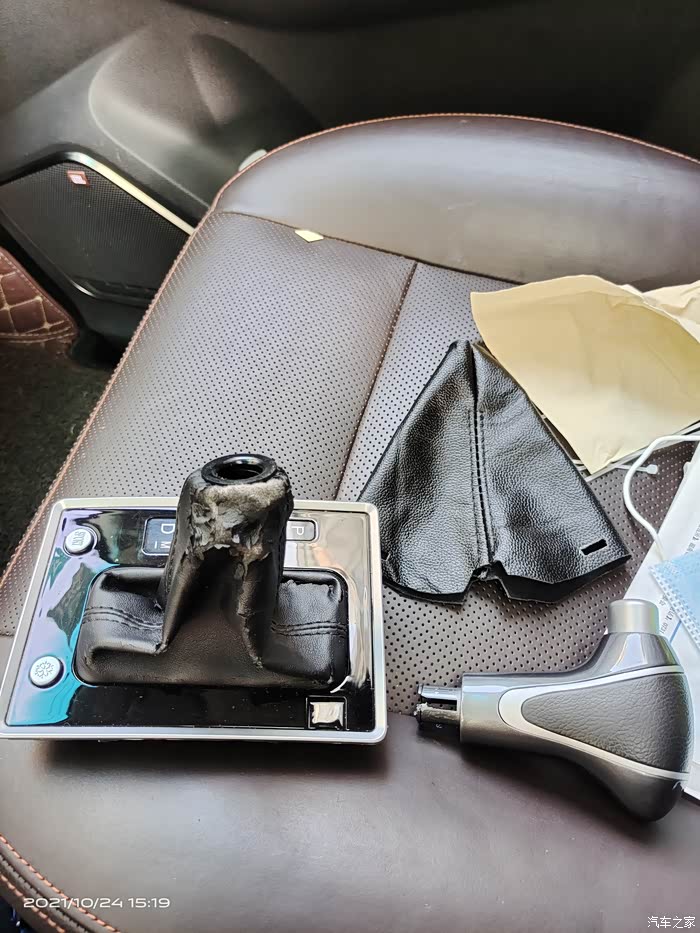

背面是这样的,都是小卡子,往下按,把套取下来

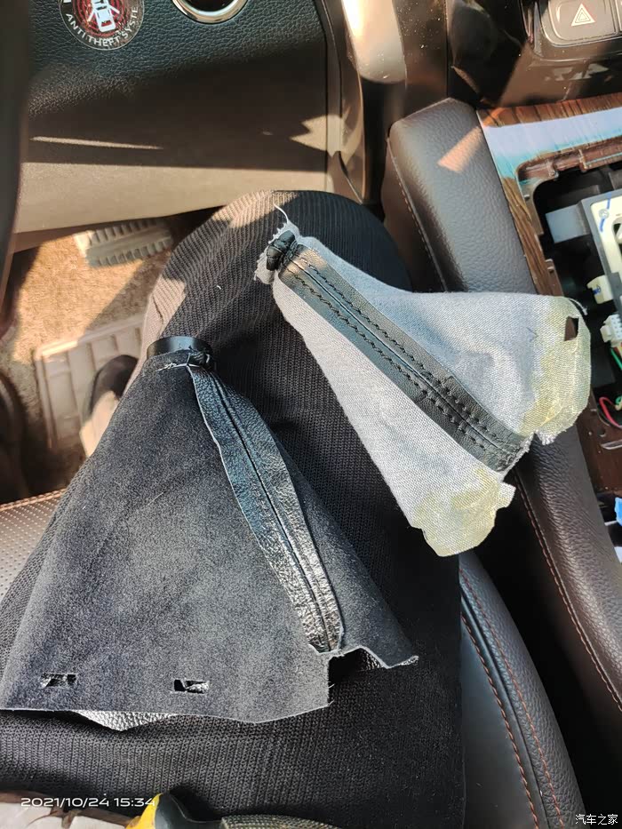

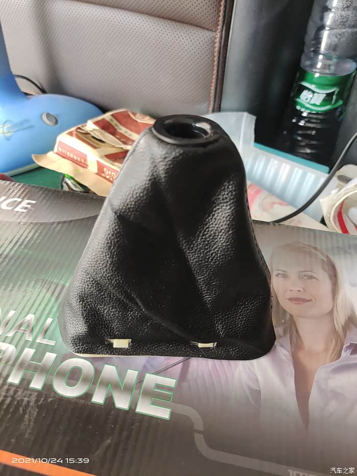

取下来后,把旧套取下来,原车是用小铁丝固定的,很好取,取的时候细心点,我还是用的原车铁丝,固定的
真皮套和原车套的内档,对比

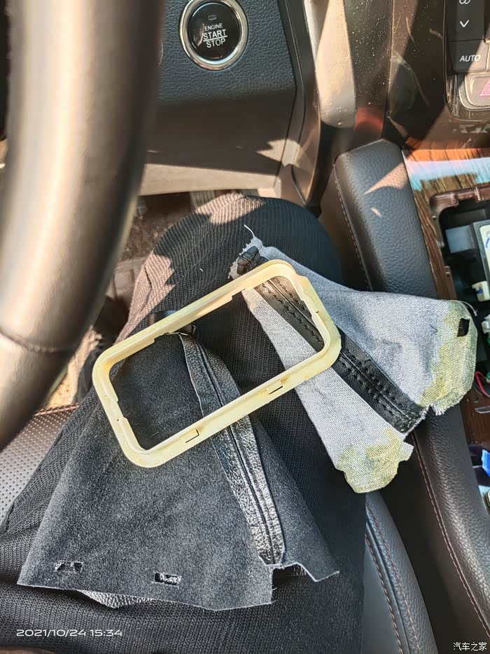

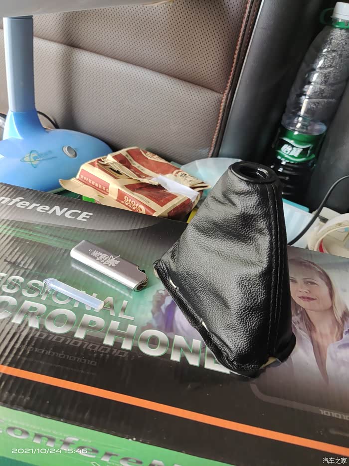

把支架取下来,拿到桌子上,把新套固定,上胶
把新套,套在支架上
这一步就是用打火机,把配送的热熔胶棒加热,一点点的抹在支架和套子上,这一步也是很简单

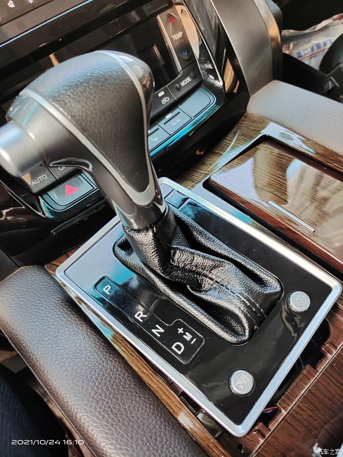

安装回去就简单了,比拆容易多了

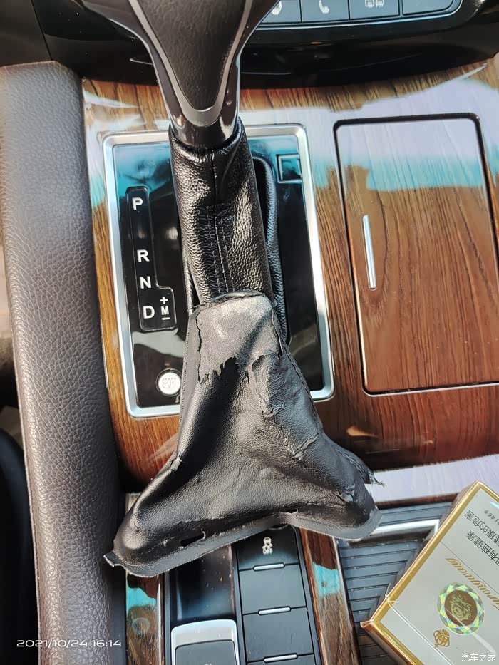

新旧对比
P挡位置
R档位置
D挡位置
