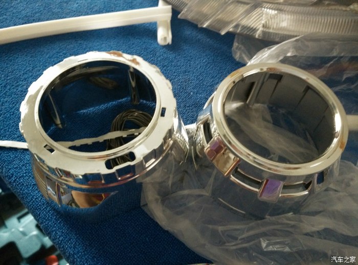

恶魔眼/天使意 配好遮光罩之后,安装上透镜

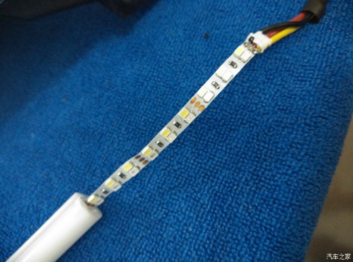

双色LED意外断了一断!
无奈放弃双色LED灯条````````

新买到的不带天使眼孔位遮光罩

果断,找出双色 LED灯条,点缀一下---
双色 LED灯条,控制模块,实现转向指示优先
各种控制线/信号线
试灯,OK!全部一次点亮
