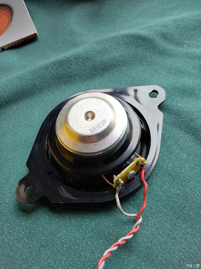

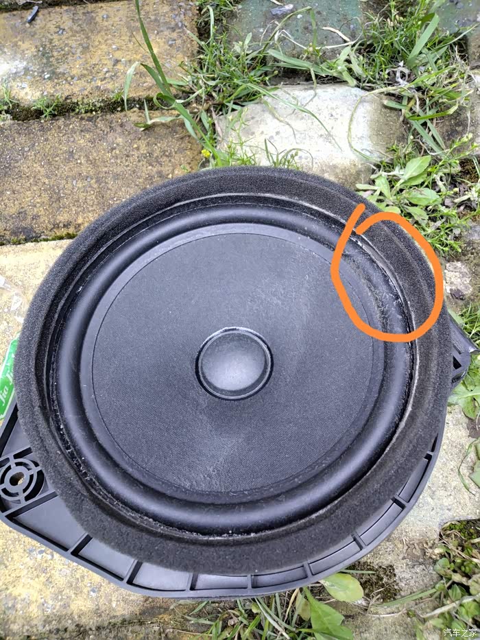

△改装前拆下原车纸盆喇叭试音,此喇叭国内生产,做工还可以。
    可以看到纸盆下沿聚集了泥垢,是下雨和洗车浸入水造成,对喇叭是一个考验。

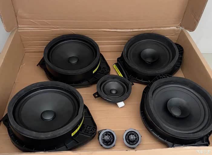

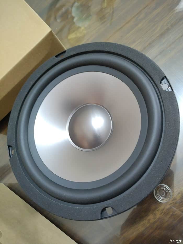

△看看新喇叭阵容   4门4个中低音喇叭,A柱旁2个小高音头,这6个喇叭均为淘宝购得,中间那个单个的是前置喇叭,买的拆车件。

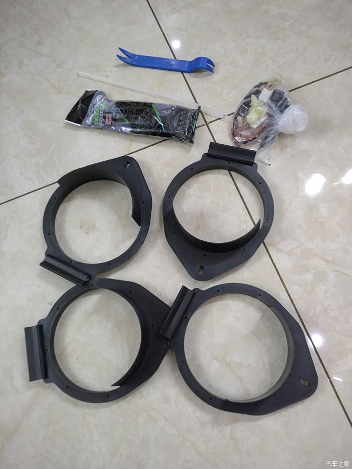

△喇叭支架  原车喇叭和支架是一体化生产,所以生产线上安装喇叭只要一颗螺丝搞定,通用公司的效率啊!
△中低音喇叭是金属振膜,可以看到金属光泽,与原车相比橡皮边也大一些,想像其振幅也会大一些,也就是低音更重些。

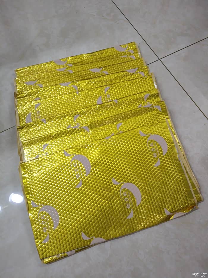

△丁基橡胶止震板,网上价格很乱,买了贵一点的图安心。

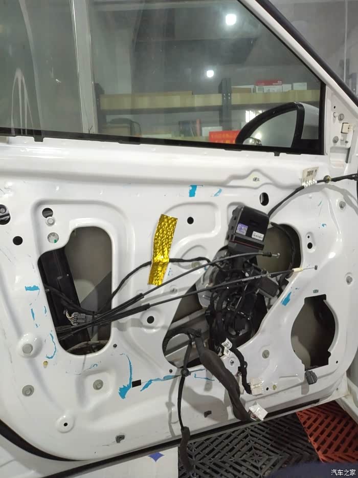

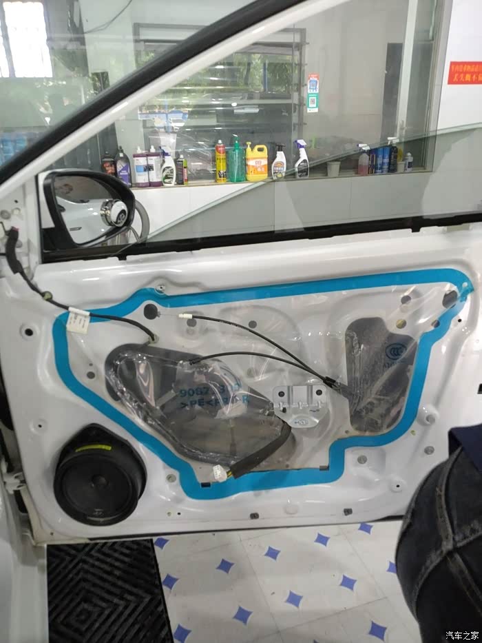

△门里就一层塑料薄膜,结构简单啊,想像喇叭震动时这层膜会一鼓一鼓吧。

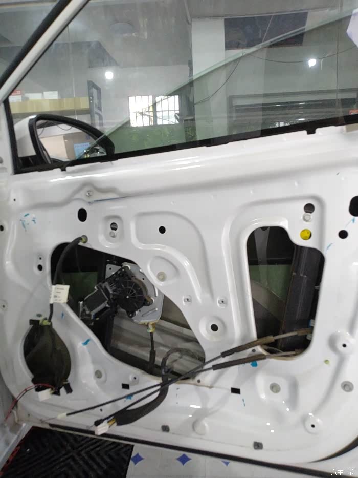

△撕掉薄膜,清楚看到升窗电机。
   那是防撞梁吗?,不是很强壮呢,能担任重任吗?呵呵,想多了

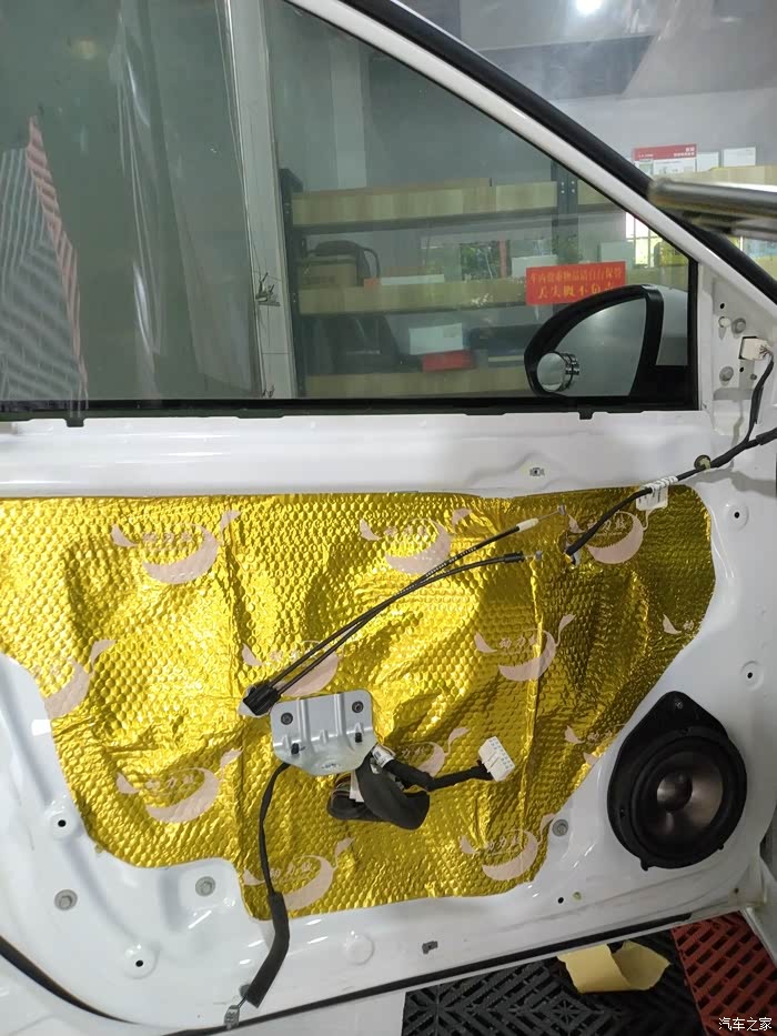

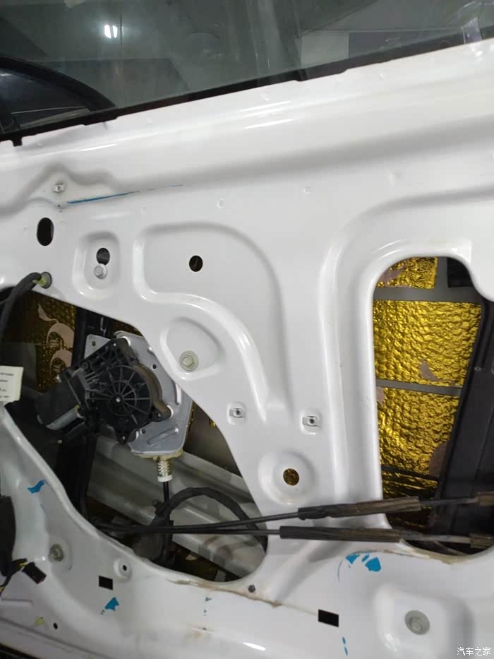

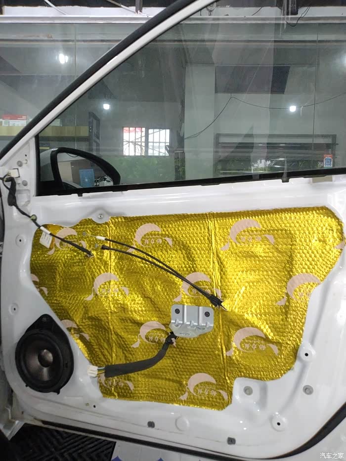

△把止震板个割成条状,一块块布满到里层。这时在外面拍门板声音全变了,“嘭,澎”地,好听!
△里层止震板割出原薄膜的形状,喇叭装好支架便轻松安装到位。
   也有人不赞成做这一层止震板,理由是妨碍以后维修,也有道理啊!但从音箱的角度,帖上去结构上有所改善,真是鱼和熊掌不能兼得啊!
△左前门里有前车主改装过的一键升窗器,线路多了不少,止震板也容易扯坏。止震板粘性很强力,这不用来固定线了?

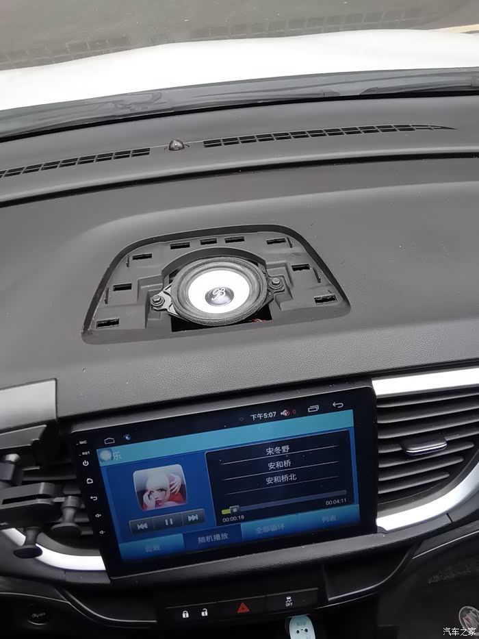

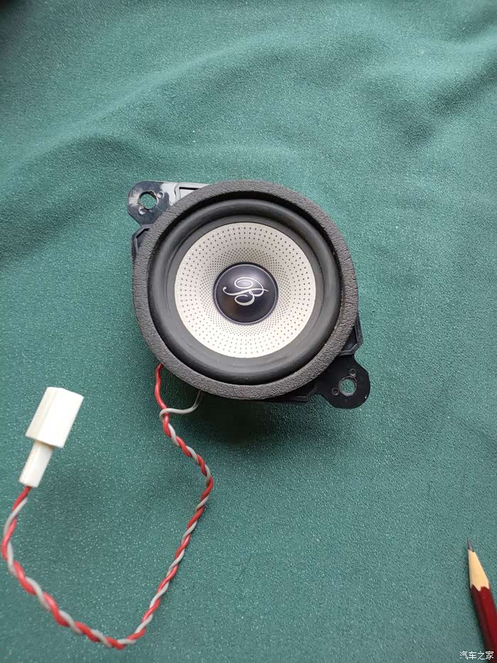

△闲鱼上淘来的中置喇叭。原车中置喇叭串了一个3.3uf电容,这里直接装上去。
△懂的人一看就知道,这大柏林喇叭是奔驰拆车件,也是金属振膜。
△到了它该到的位置,对整个空间的声效还是有作用的。
