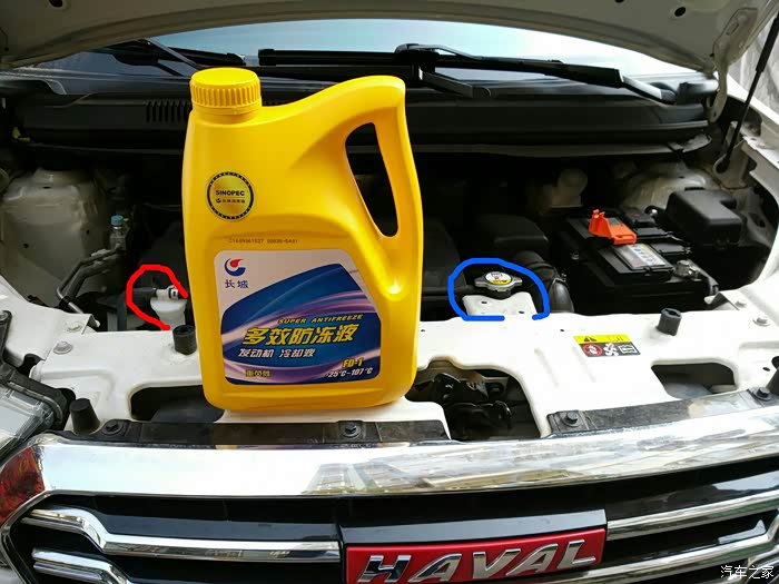

打开机顶盖,首先搞清楚蓝圈是防冻液主箱添加口,红圈是副箱添加口,我们现在要做的是找到放水螺丝,放掉防冻液。防冻液主箱添加口下去是风扇,风扇下面就是放水螺丝,主箱添加口对直下去大概80cm,找到它女士都可以轻松拧下来马上就能看见水滴滴答答,旧液异味很重,油叽叽的,副箱液体都是淡黄色了,熄火一两小时水温基本就是0了。2015年1月买的车13500公里这是第一次换放完加自来水清洗,同时打燃火怠速,这时发动机等部件阀门打开会放掉旧液,时间不能过长会烧坏散热汞,然后熄火放干净所有液体副箱上有两个螺丝,拧下来用水冲洗,然后安装好清洗干净安装到位后开始加注新防冻液加了一瓶四升进去一瓶下去感觉还差0.5-1升...

真不明白为啥要自己换这个东西,主水箱没有压缩空气辅助排液能换干净吗?不建议自己换这个哦。
