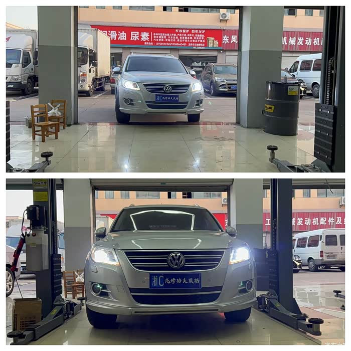

我们店里的帅哥坤哥,一个修车10年的帅哥,特地买了一台烧机油的大众途观。他说,因为烧机油,所以可以跟二手车商砍价格,我买回来之后抠抠搜搜地修,过年回家有个车也方便相亲。
今天帮我们店里小哥自己的车修车,一台2.0T顶配的老大众途观,这台车将在很大程度上决定我们小哥的下半生是否幸福,有车和没车,相亲时候的底气是不一样的。
这年头,二手车就跟不要钱似的,当年三十多万的车,现如今三万不到就拿下了。别以为你占了便宜,等你修的时候就会知道,便宜有便宜的道理。

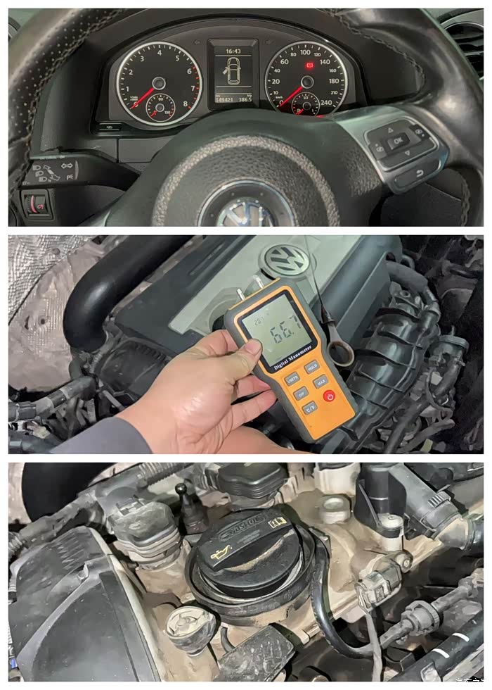

公里数绝对不是实表的,我很负责任的告诉你们……负压还算正常,说明烧机油和他没关系,但是机油盖的皮圈为什么会沉下去?开始我还以为是没安装好,后来发现,缸盖是副厂的,之前被人动过。

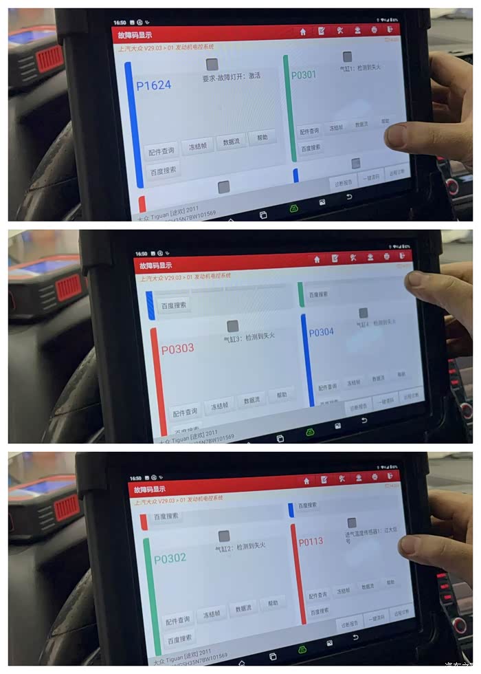

检查故障,一大堆故障码,但是眼下开着都还算正常,估计是之前喷油嘴坏掉引起的,先不管这些了,赶紧开拆!

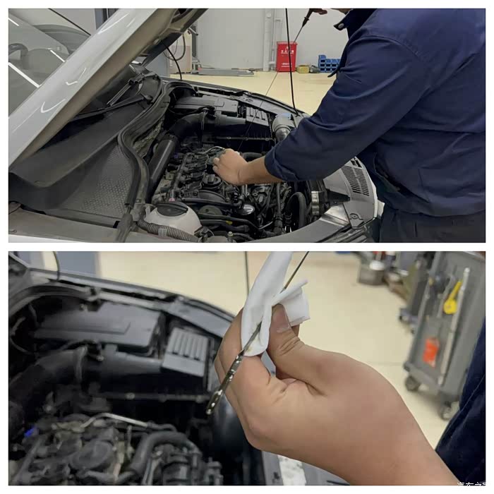

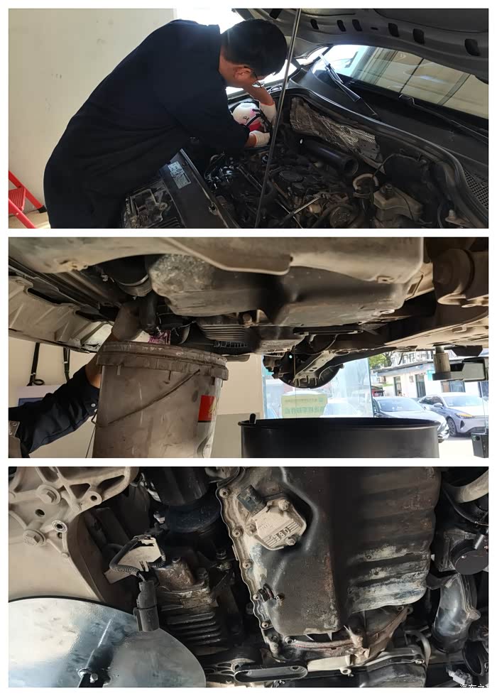

抽出机油尺……嘿嘿,果然没省多少了,去买二手车的时候,车商直接说了,这车烧机油的。小哥特地加了机油开回来的,从温州开回金华,机油油位又掉到下限了。

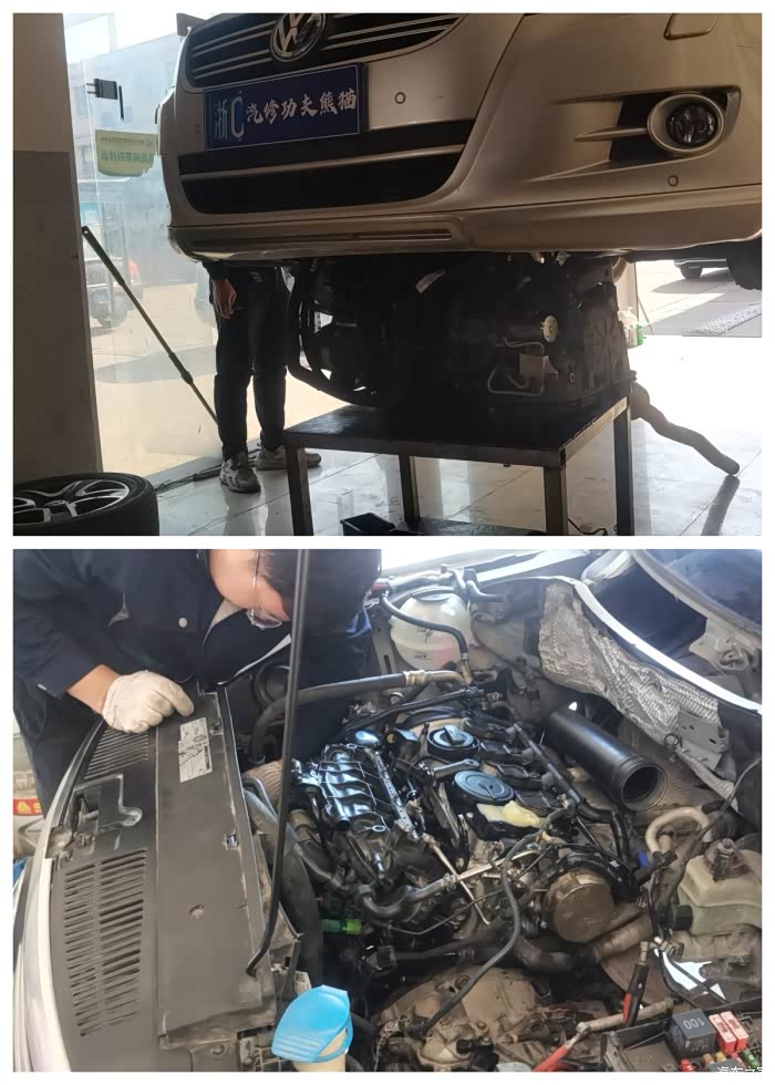

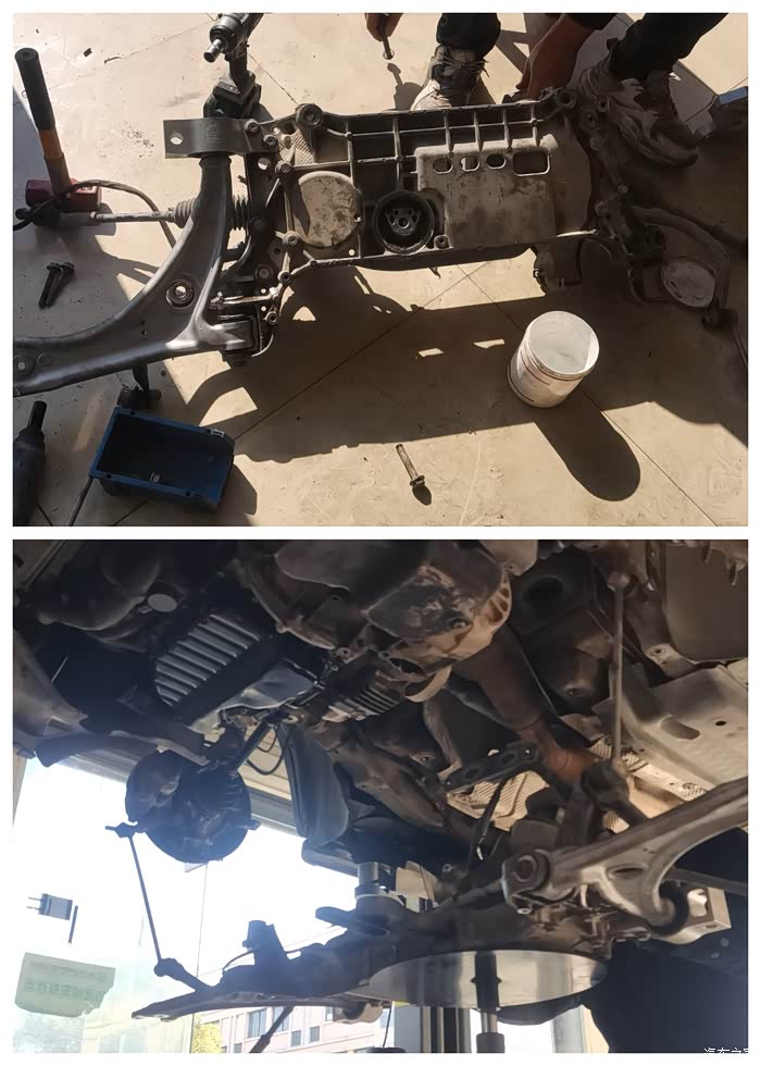

自己的车,格外上心。断开管路和线路,放掉防冻液……小哥的动作如此麻溜,没办法,修好了赶紧要回家过年相亲了。

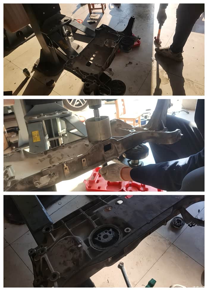

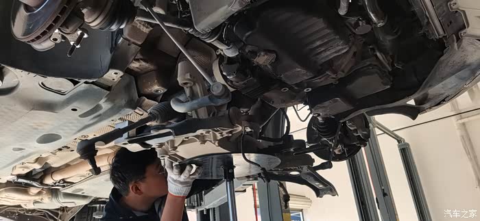

沉下元宝梁副车架,你还别说,早期的途观挺讲究,元宝梁都是铝合金的。不过这种半截式元宝梁没有人家全框的元宝梁扎实,这一点我比较排斥。但是终归价格便宜嘛,2万8的价格,你还要啥自行车??

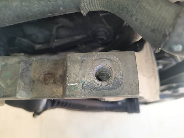

便宜果然有便宜的道理呀,到处都是之前被人修坏的坑。发动机支架螺丝非常紧,用扭力扳手花了九牛二虎之力才拆下来,结果发现上次修理工拧这个螺丝是硬干进去的,铝支架的材质都粘合到螺丝上去了。
看吧,这个螺丝孔里面哪里还有螺纹?怎么办?换支架?小哥的钱要省着回家相亲娶媳妇的,所以我打算帮他修复一下螺纹孔,请我喝一杯奶茶就可以了。

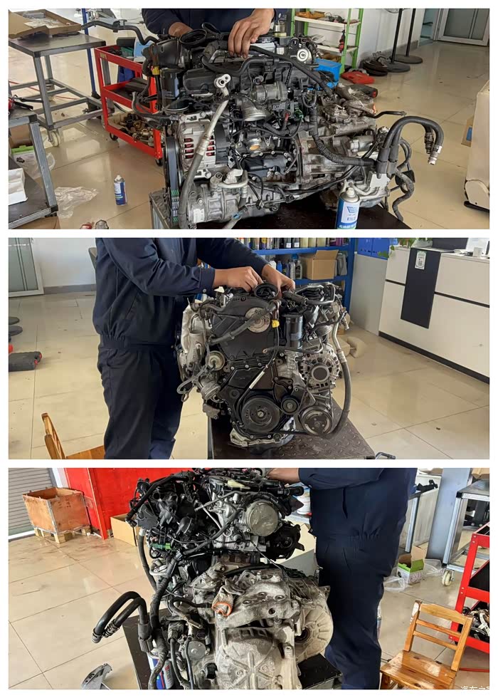

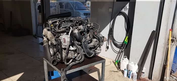

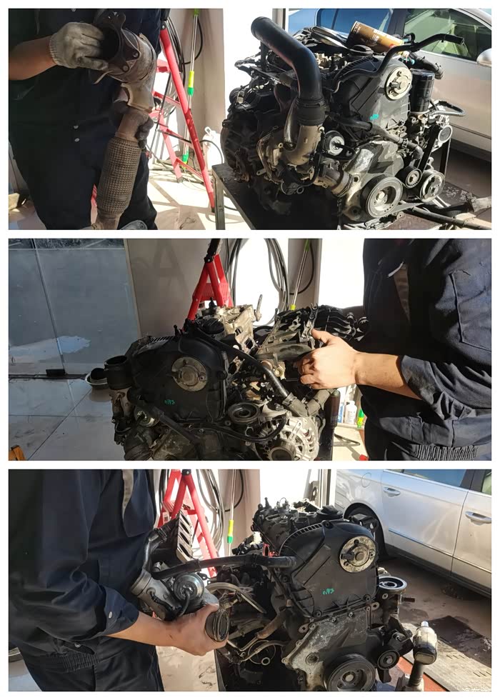

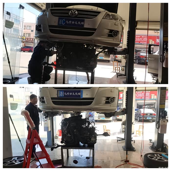

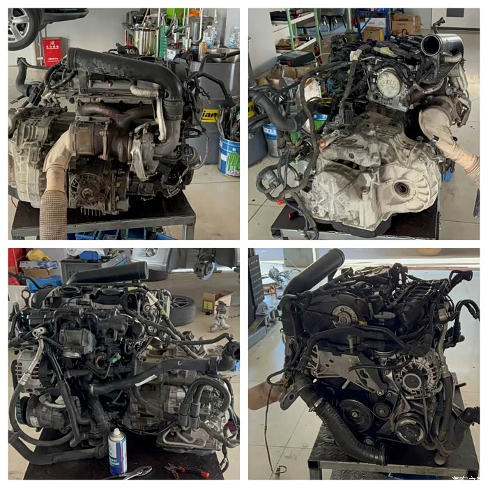

举升机举起车身,发动机就掏出来了……这个发动机,不知道有多少坑等着我们去跳,有多少雷等着我们去踩,因为这台发动机之前已经被人拆过一遍了。
乍一看,这机器挺干净的。但是越是外表干净,我心里越发毛。因为干净代表被人拆过,但拆过之后动力依旧很差,而且继续烧机油,说明还不如不拆呢,发动机里面指不定有什么暗道机关呢。

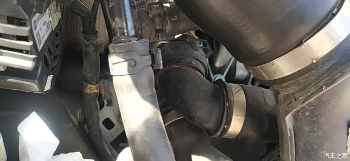

除了发动机内部,外围的水管之类的,也已经渗出了红色的防冻液痕迹……

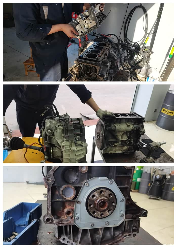

事不宜迟,赶紧开拆吧,两个小哥一左一右,配合娴熟……但小哥说,在拆的过程中,越拆越郁闷。因为这车实在太烂了!

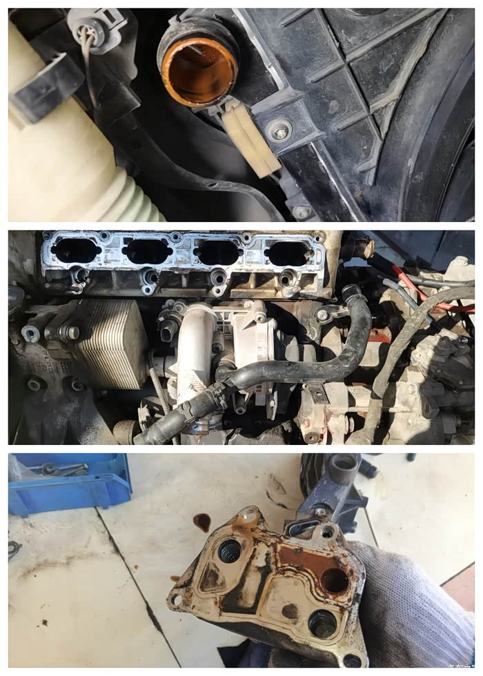

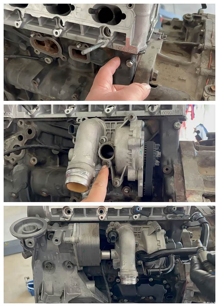

水箱里面都是水垢,前车主是不是从来不加防冻液,直接用自来水代替的呀?水泵是个铝合金的,但是边沿 已经开始漏水,机油散热器里面已经被水垢堵住了,难怪机油问题高。
链条倒是换过的,但仔细看都是副厂件,还有这个凸轮轴瓦架,孔内已经严重拉伤了,难怪发动机声音比拖拉机都难听。
继续分解机器……拆掉气缸盖,断开发动机和变速箱,这个曲轴后油封用的是三代机的油封,但其中一颗螺丝都是五金店配的山寨螺丝,这是什么情况??

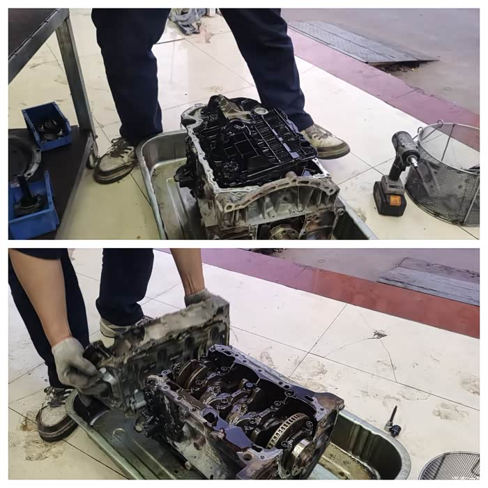

继续分解缸体部分,感觉里面倒是不脏,说明前不久刚整过,可为什么整过之后,车况还是如此的恶劣呢??

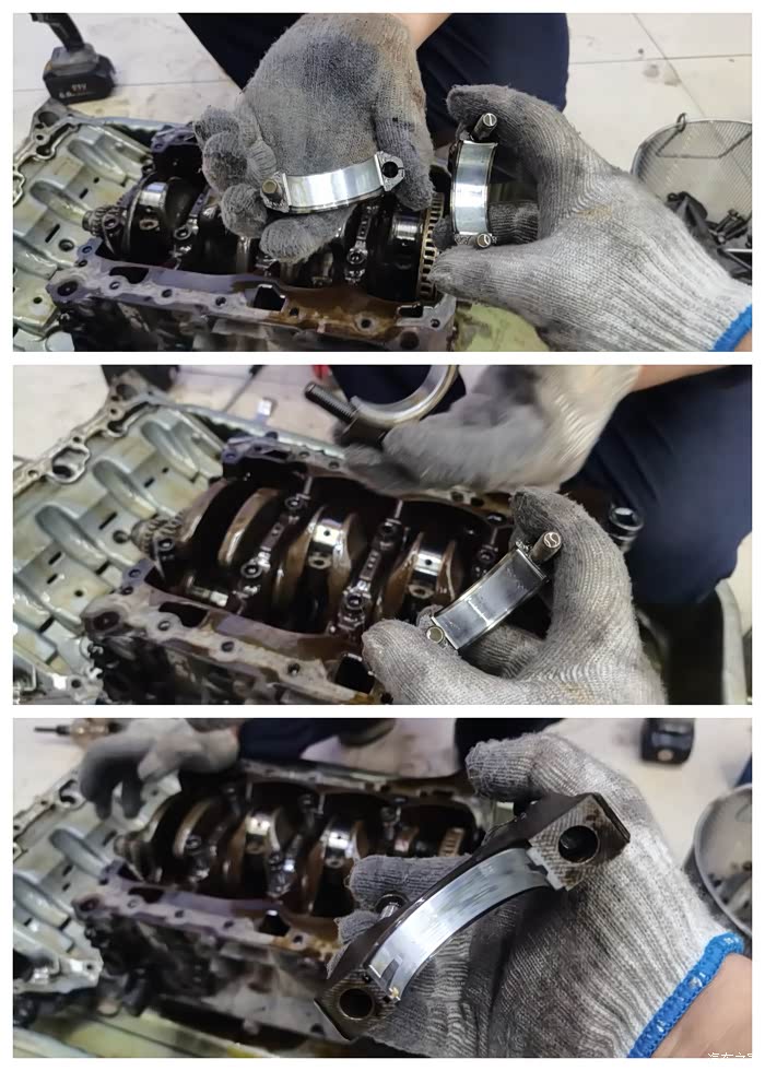

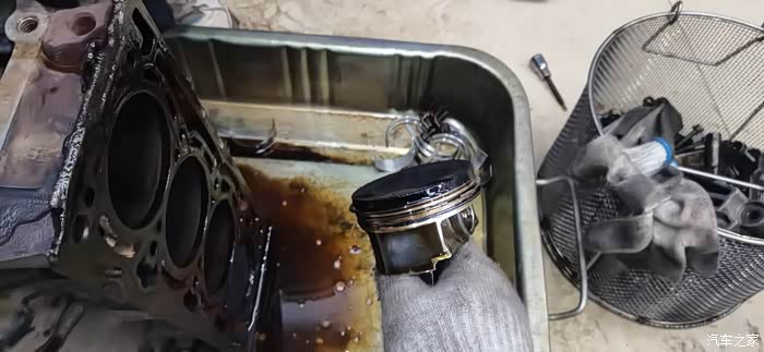

拆到大小瓦的时候发生了更让人无语的事情,这个看着很新的机器,瓦都已经磨烂了……由此我得出结论,这机器整个换过,换的是广东某天的所谓“再制造”的副厂翻新机。

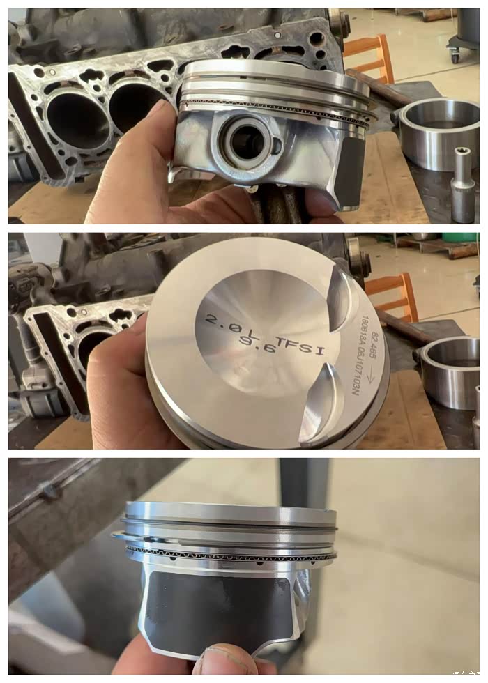

捅出活塞一看,原来是个副厂件!坤哥直呼上当受骗……我说你买车被骗还不算什么,别过年回家相亲被骗了,你自己悠着点。

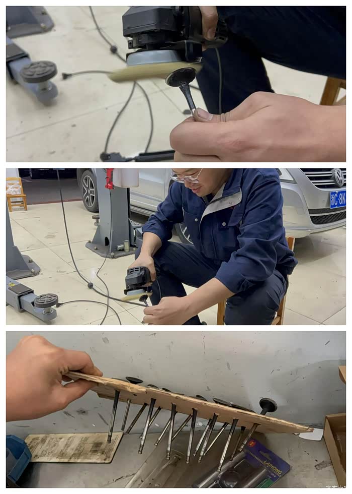

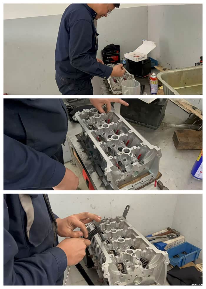

买车被坑已成事实无法改变,接下来修车悠着点,省着点……于是小哥从镗缸磨轴的地方(就在我们店后面)拿回来很多别人换下来的旧气门,又几十个……从中挑出几个凑合的,凑成一个车用的,然后打理干净然后用回去……
自己动手丰衣足食,修自己的车,既要省钱又要有干劲,气门导管是我赞助坤哥的,气门油封也是我赞助的,你看把坤哥乐的。其实我们坤哥内心非常单纯,是个不可多得的好小伙子。

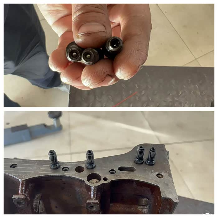

机油喷嘴在我的特别叮嘱下,坤哥多看了一眼,也多亏了多看了一眼,发现其中一个钢珠已经塌陷,肯定会引起泄压。果断换四个新的!

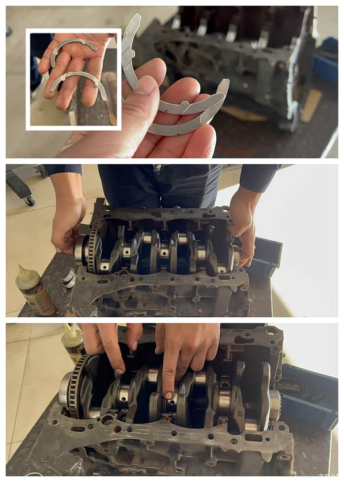

止推片旧的已经磨掉了很厚的一层,趁机换新的。这玩意不能开玩笑,一旦磨光了,发动机就报废了。
大瓦螺丝换四根,头尾两道瓦的大瓦螺丝容易断,大修时记得更换,这个没法省。

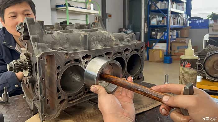

活塞用的是科尔本的原厂配套活塞,活塞环单独配了理研的,这个是我友情赞助坤哥的,为了坤哥能过年相上亲,我也是出大力了。
挨个捅入活塞……捅活塞的人就是坤哥,因为拍摄角度问题,没拍到他此时的幸福的表情。

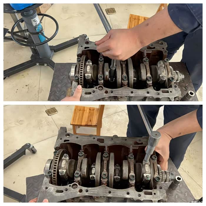

小瓦螺丝按照30牛米+90°的要求拧紧,因为小瓦螺丝没换,所以没按40牛米+90°拧紧。

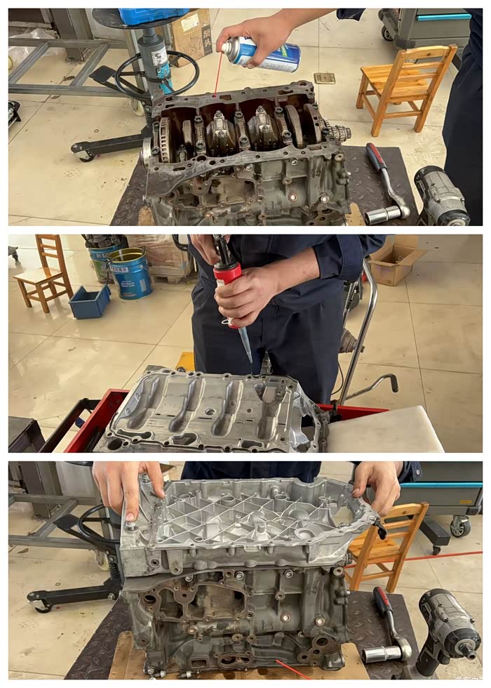

清洗干净零件表面,按原厂胶线位置打胶水,这样修出来的发动机,才有原装感。

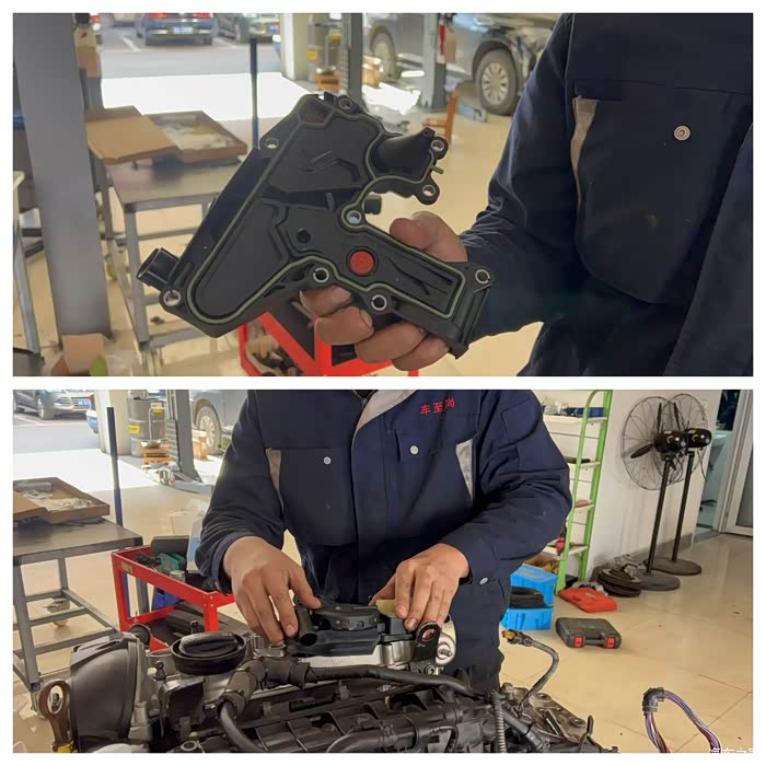

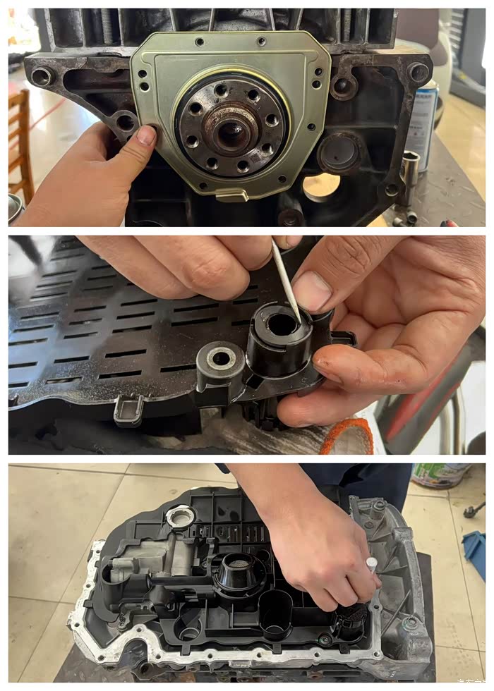

更换曲轴后油封,把档油板回油阀的密封垫换新的……

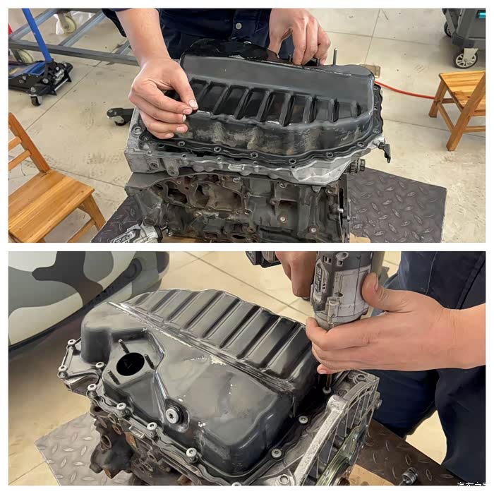

省钱嘛,油底壳就不换了,处理干净之后直接打胶,肯定不会漏……

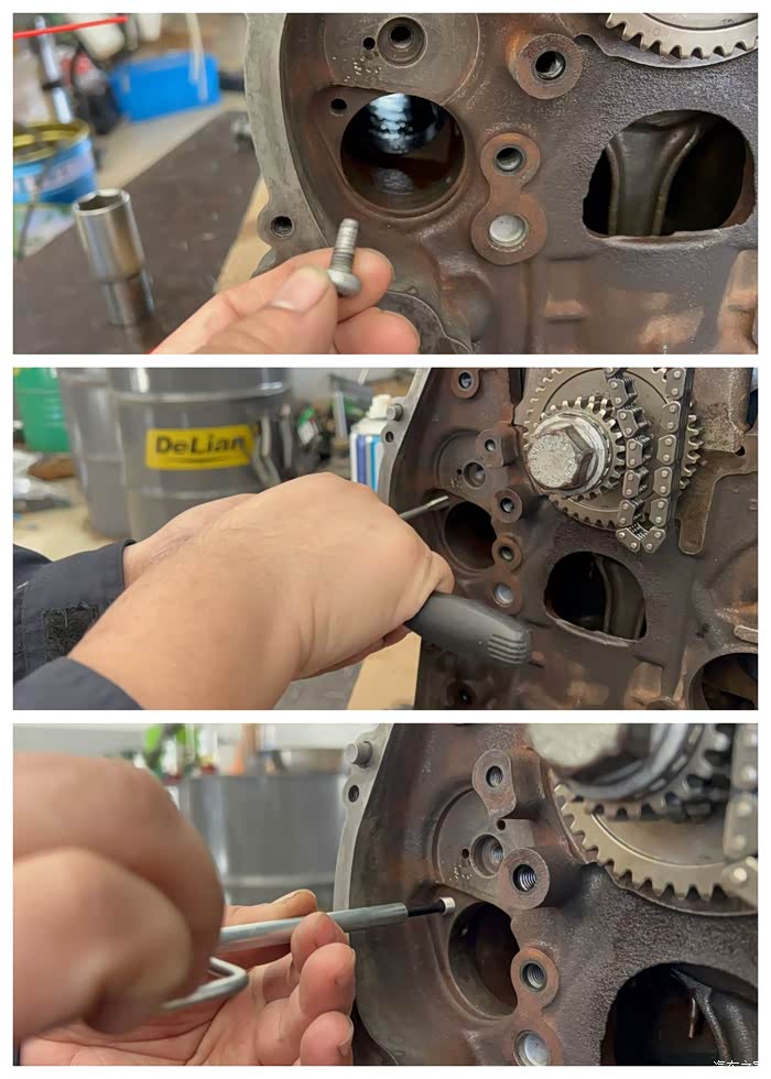

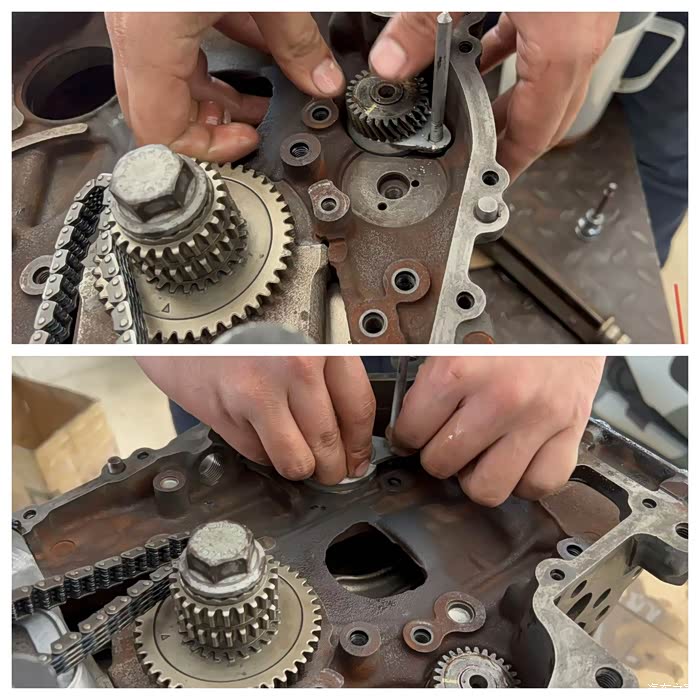

都说是广东某田的副厂拼装机,螺纹孔都是滑丝的,这个平衡轴的固定螺丝连丝牙都没有了,难道要换缸体总成?算了,哥帮你修复一下螺纹孔吧。
丝滑安装平衡轴……轻松插入,不能硬砸进去……

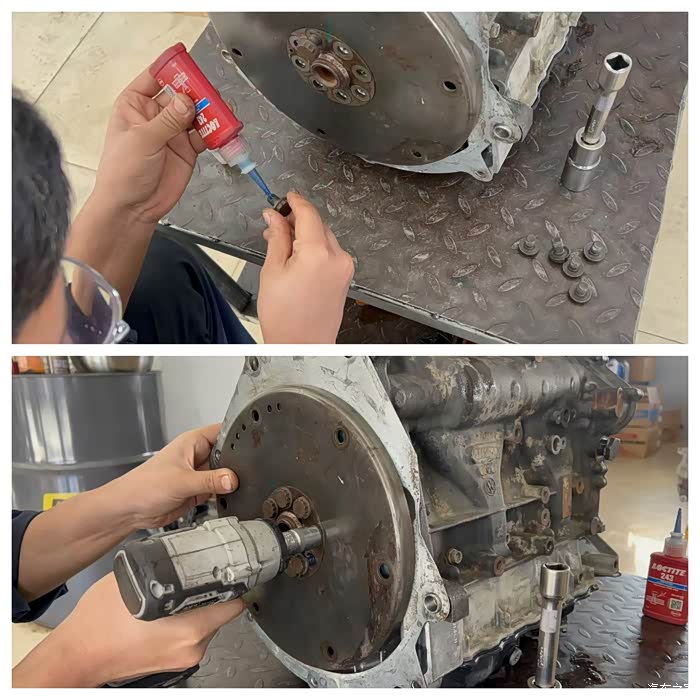

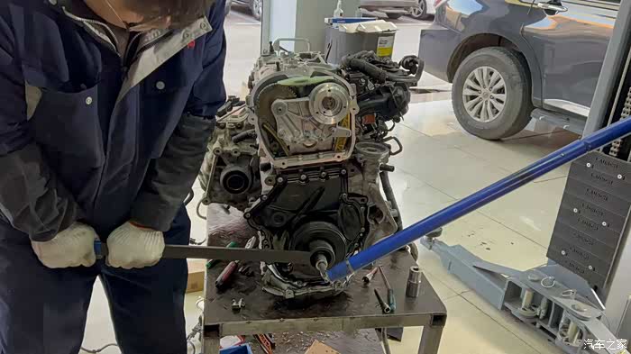

飞轮盘螺丝记得打螺纹胶,不然到时候肯定要漏油的。原厂出厂就带了螺纹胶,我们每次拆装后要重新打螺纹胶。

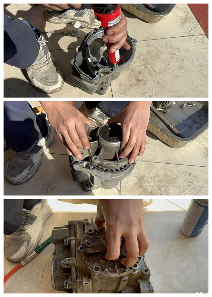

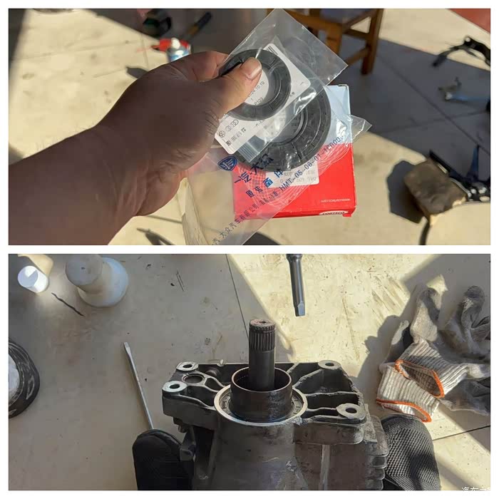

才能是逼出来的,我们原本是不修分动箱的,但是小哥为了省下相亲请姑娘喝奶茶的钱,被动开发出了修分动箱的才艺。原车的分动箱漏油厉害,于是我们就分解清洗然后重新打胶。
分动箱的油封也一并换掉,这样一搞,分动箱未来十年肯定是不会漏油了。看来人的潜力是无穷的,只是没逼到那个份上。好了,以后途观的分动箱,有人修了。

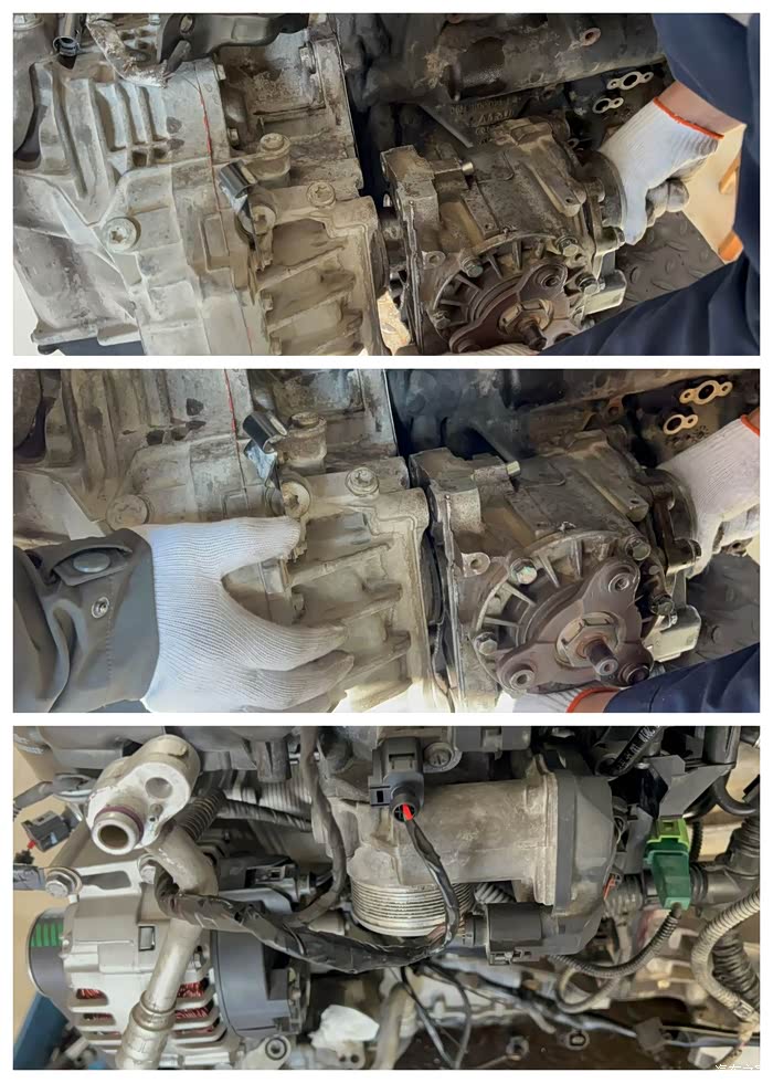

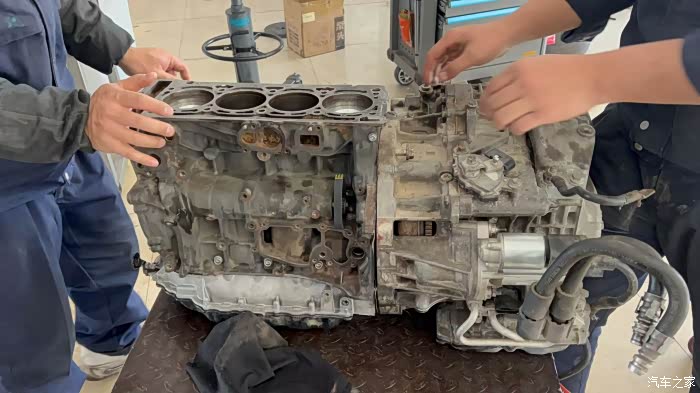

对接发动机和变速箱……

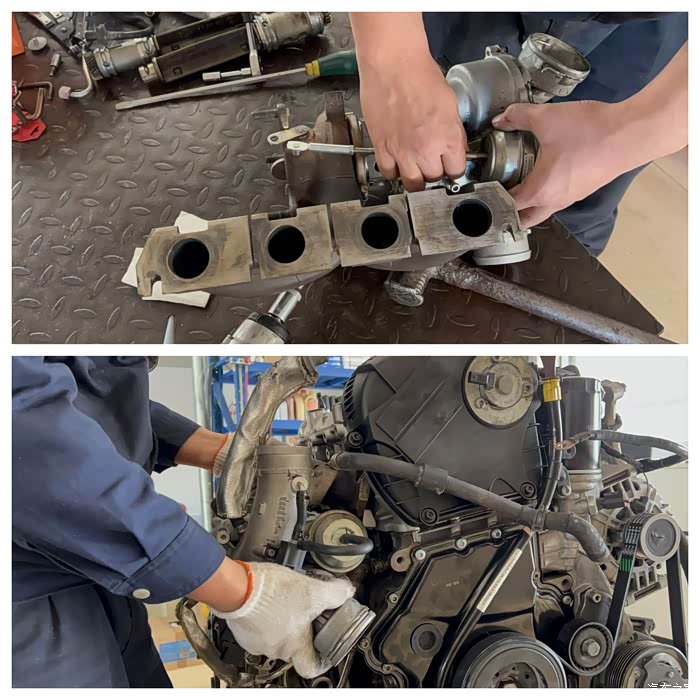

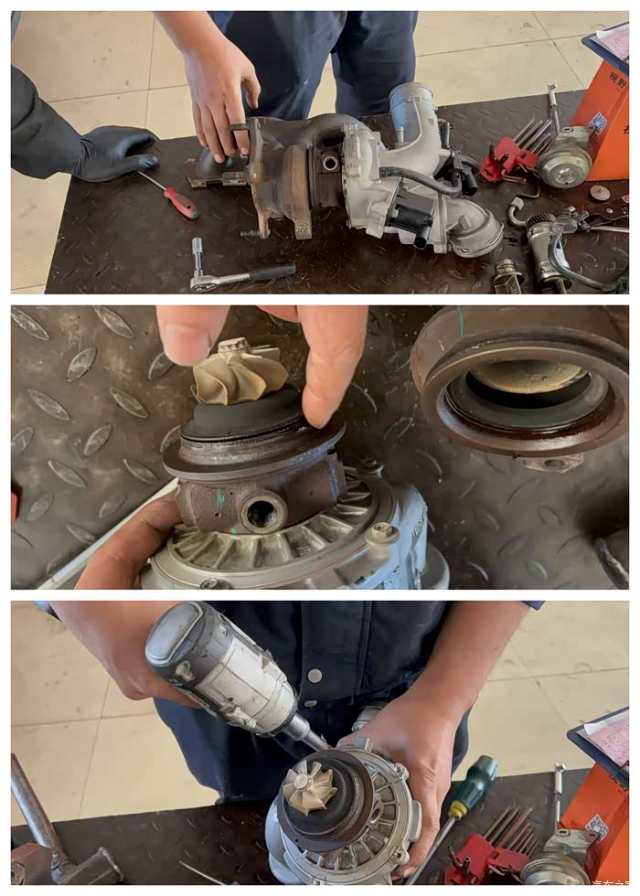

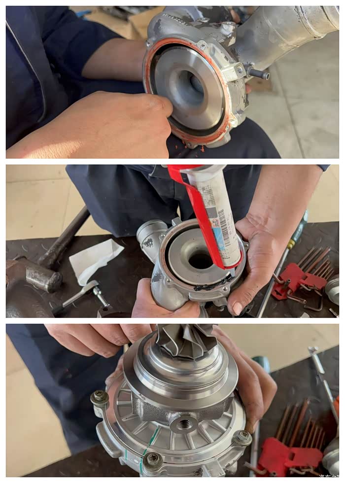

接下来就是涡轮增压的事情了。2.0T的配的是日本石川岛的涡轮,价格嘛,老贵了。怎么办?修呗!小哥为了省钱又开发出一个被动技能,修涡轮!
石川岛的涡轮,蚌壳连接的地方打的是胶水,博格华纳的是密封圈。这里我们把旧的胶水刮掉,重新打胶。换上新的机芯,涡轮就修好了。几百块钱解决三千多块钱的问题,还算。

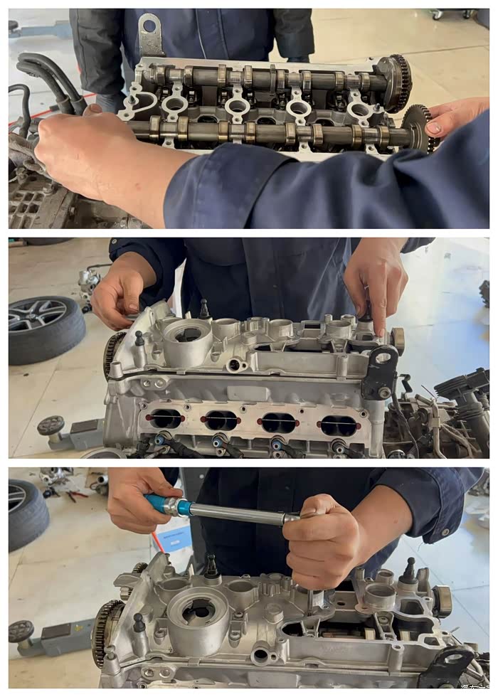

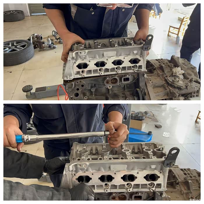

把缸盖抬上去……这里我很负责任的告诉你们,这个缸盖是副厂的。你要问我怎么知道的,嘿嘿!不带奥迪大众标和零件号的,你说能是原厂件吗?
水泵因为是全铝的,只是密封垫漏水,所以我们给他用回去,毕竟为了小哥的终身幸福,你们要理解。不过之前的广东某田拼装发动机的师傅真不地道,螺丝用的都是这种五金店的山寨螺丝。
安放好凸轮轴,安装气门室盖……看着这个副厂缸盖,我心里很不舒服,我这人,有强迫症,看到不完美的东西就不舒服。不过小哥说手头紧,副厂的用回去吧。

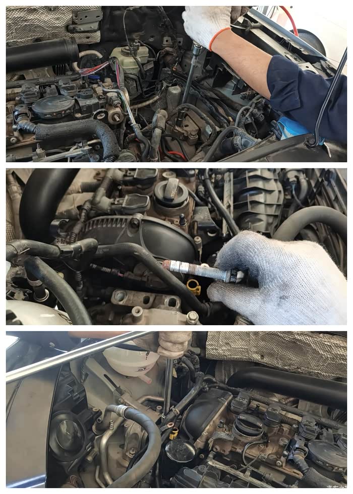

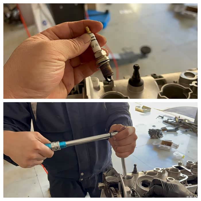

火花塞直接从废料桶里挑了四个相对比较好的……我说兄弟,也不至于这样啊。不行哥哥我赞助你四个新的吧。
小哥说不用了,你已经赞助我很多东西了……

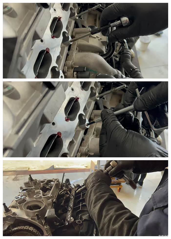

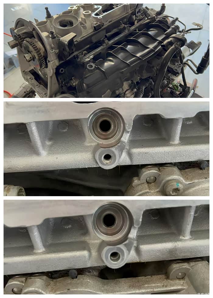

假冒伪劣加上副厂拼装,如果安装的时候没有意外那就是最大的意外了,安装进气歧管的时候发现,螺丝滑丝了……这样进气歧管根本压不紧!
没办法,那就重新镶螺纹套……这项技能也是我们后来被逼学会的,这年头修车没点才艺是没法存活的。修复之后,螺丝可以拧紧了,进气歧管可以安装了。

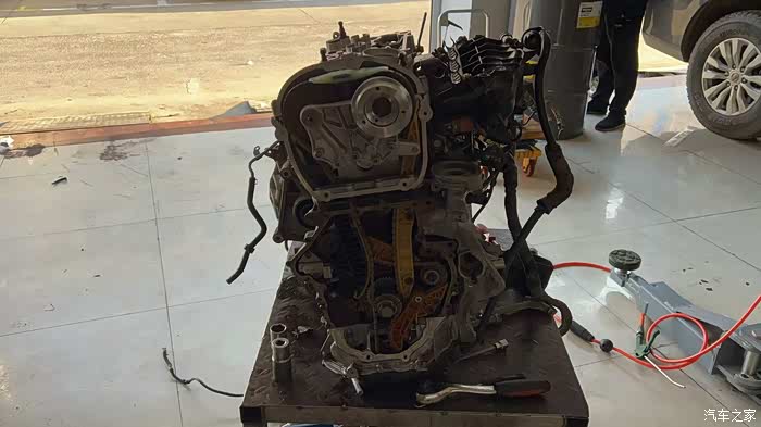

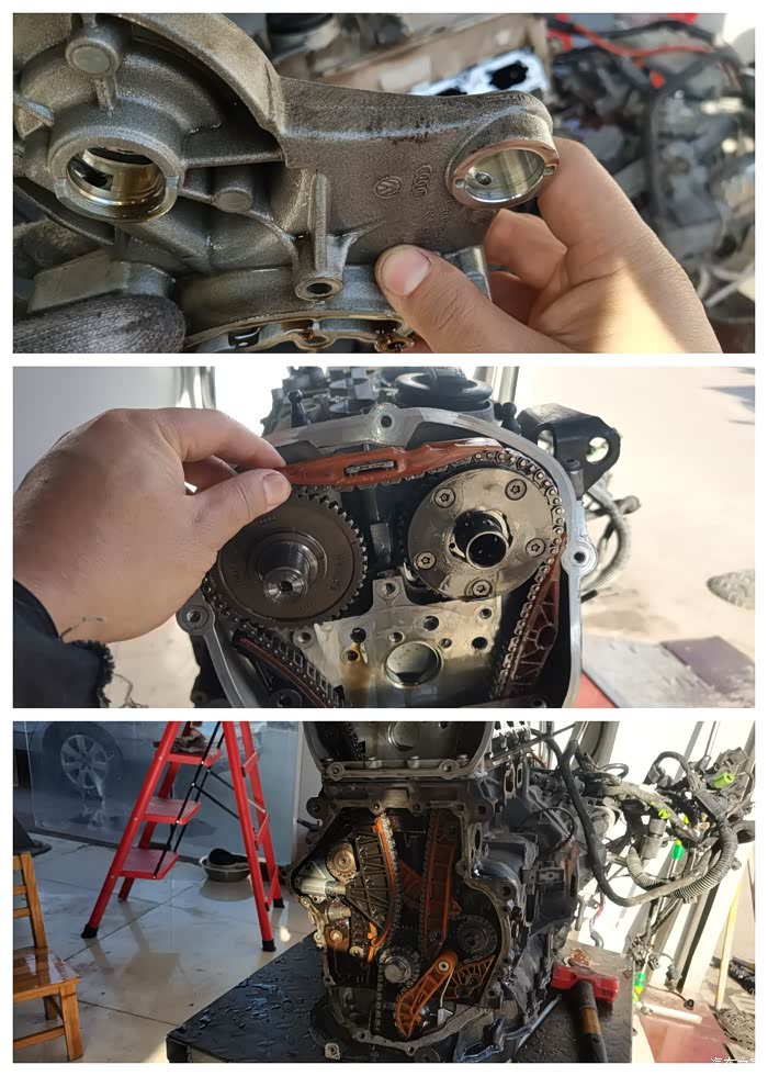

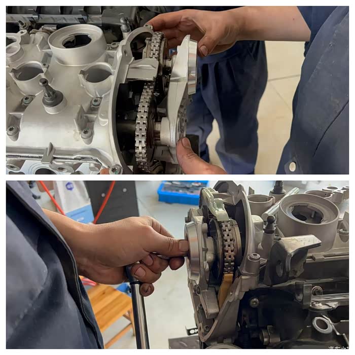

链条整套换新的,轨道省钱不换了,用三代EA888的改进版,更换全新的凸轮轴瓦架,三位四通阀按规定力矩拧紧。
好了,整套链条系统换掉,小哥真够节省的,连轨道都舍不得换,但是拆的时候顶上那片小的裂了……这一片,我友情赞助了。

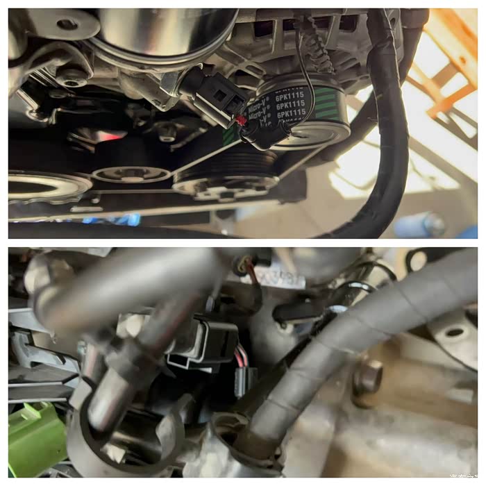

皮带也换新的,旧的已经一段一段了……进气歧管的插头也换新的……

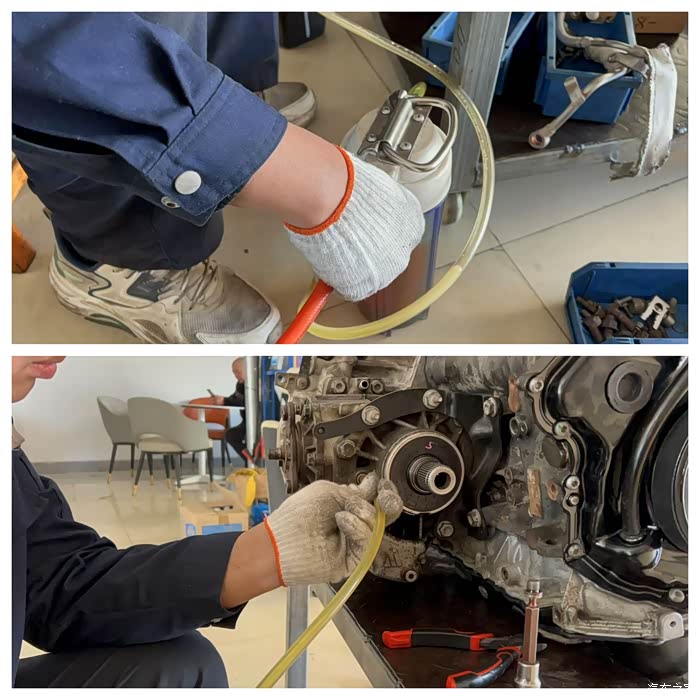

给分动箱加注全新的齿轮油,必须用差速器,不能用普通的齿轮箱油,这个是重负荷的。

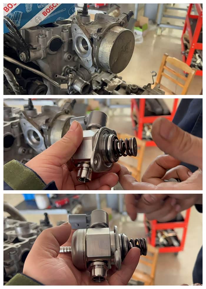

早期的2.0T用的高压泵和现在的1.8T是一样的,用的是博世的,漏油了没法修。其实高压泵坏了我也不建议修,因为里面的密封圈,市场上配的和原厂的还是有区别的。
最后把我们修复的涡轮增压器装上去,省下三千多,按照每次相亲请姑娘喝一杯奶茶10元钱来算,够相300次了。
废气阀是我专利的废气阀,内置撞凝机构,双重分离双重保障,这个也是兄弟我友情赞助的,谁让坤哥是自家兄弟呢!

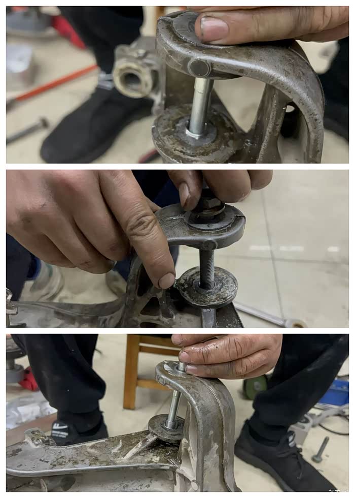

发动机装好了,省下的事情更加头疼。车子买回来,底盘异响,为什么呢?因为之前的车主修车时,摆臂固定螺丝断在元宝梁里面了。
我说坤哥,换个元宝梁吧,这个断头螺丝很难取出来。
坤哥一打听铝合金元宝梁就算拆车的,都要五六百一个,这头摇得跟拨浪鼓似的,死活不同意换,非要我给他重新修复螺纹孔。
从下午一点多,搞到晚上7点多……我老腰都快断了,用电钻把残留在里面的断头螺丝打掉,然后修复螺纹孔,镶螺纹套……
后来这台车修完之后,坤哥就提前过年跑回去了,害的我们年前那几天车都来不及修,这家伙真不仗义,早知道这样,就不给他搞这些事情了。
当然了,不仗义的事情是后话,这里还说大修的事情。发动机算是组装好了,马上可以进入机舱了。
这边元宝梁的断头螺丝取出螺纹重新做好之后,把元宝梁衬套换掉,终于省下一个元宝梁了,这样省下来的钱,坤哥除了给相亲的姑娘买奶茶之外,又可以加一根烤肠了。
发动机进入机舱……接驳好线束和管路,这些都是坤哥自己亲力亲为的……
元宝梁弄好之后,两边的铝合金摆臂是我赞助的……方向机到位,元宝梁上去,搞定!

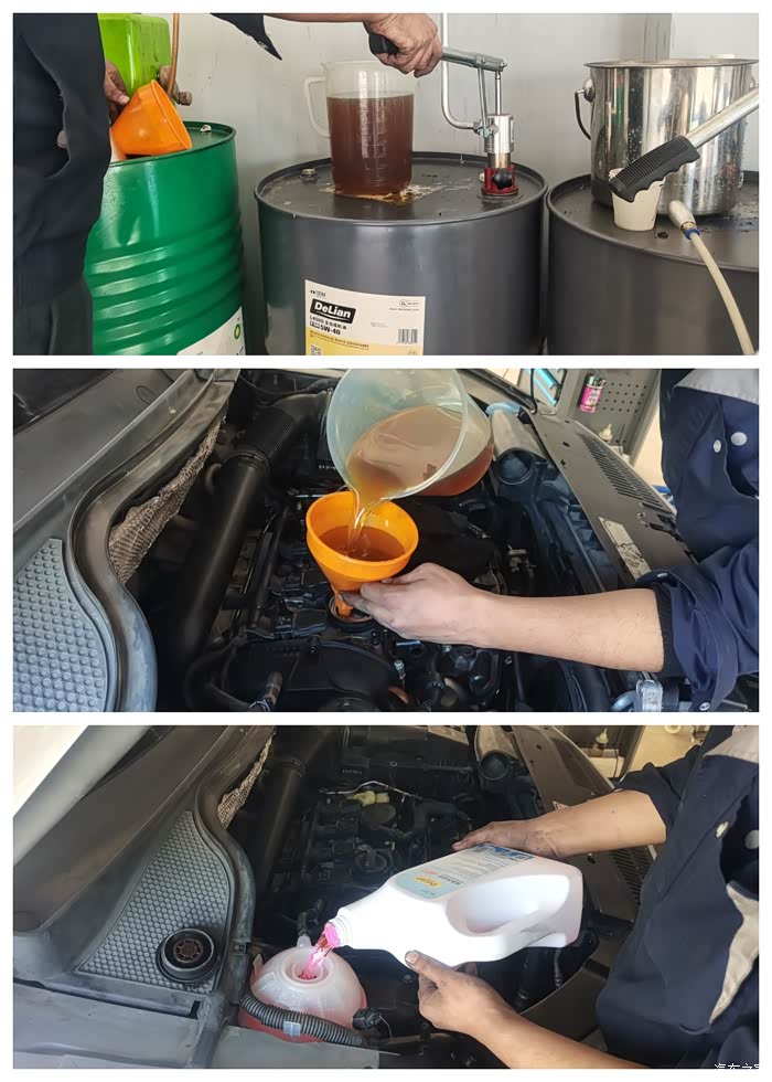

加注机油和防冻液,坤哥说再省一点呗,不用0W的机油,用5W的机油吧……

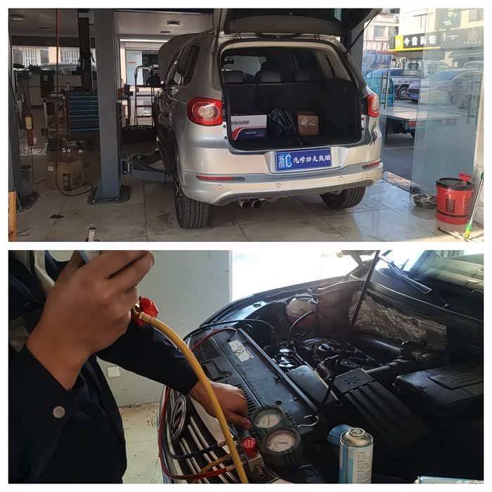

顺利起动车辆,加注冷媒……因为缸盖不是原厂的,我感觉声音有点大,但是坤哥说没事,韩哥,你永康店里不是有个闲置的缸盖嘛,下次是不是……

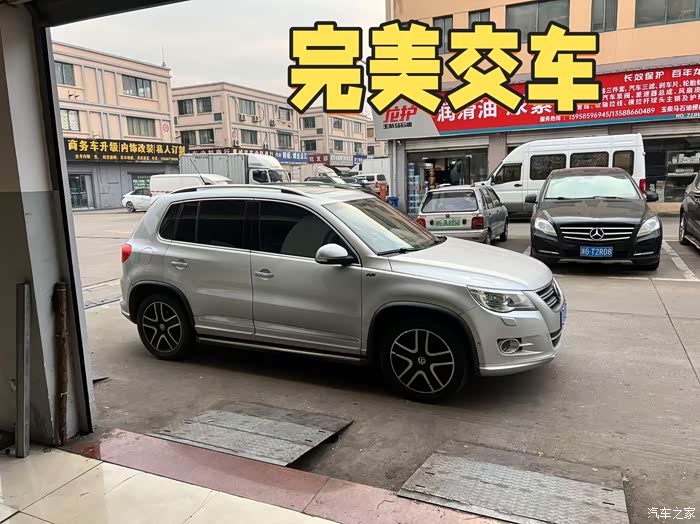

出去试车,你还别说,这么抠抠搜搜出来的车子,动力还挺猛的,这下过年回家的事情,算是稳了!
回来之后我做个获奖感言,其实也没啥说的,总不能教你们修车这个省那个省,到时候万一没修好,你们还得怨我;而且如果一直这样修车,我估计得赔得连裤衩子都没了。
好了,所有问题解决,完美交车!坤哥说了,修完这台车请我们吃饭的,结果今天都还没兑现。现在已经过完春节了,坤哥也回来了,据说相亲没成功……谁让你当初不仗义先跑的,谁让你说请客吃饭不兑现的……
哈哈,开个玩笑而已,都是兄弟,希望坤哥的车日后不要有问题,也希望坤哥今年能找到女朋友,如果方便的话,大家也帮坤哥介绍几个女朋友呀。
