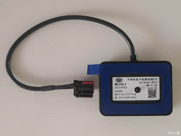

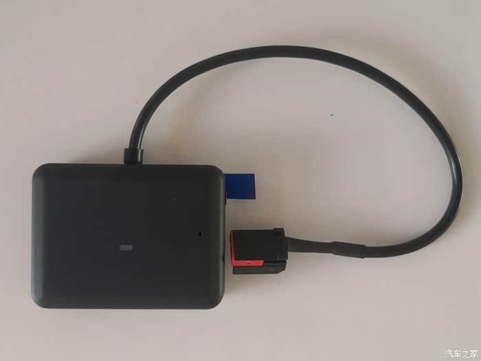

产品名称:停车电子收费系统通称为ETC,我选用的是奔腾官方推出的B70专车专用有线免插卡ETC设备。
有线免插卡ETC设备
产品特点:1.便利性高,可以避免频繁拔插卡导致的磁卡损坏、松动以及稳固性;2.安全性强,无需携带磁卡,减少被盗刷、卡片丢失或被盗的可能性;3.设备性能好,有线连接设备信号传输更稳定,响应速度更快更通畅。
小巧美观

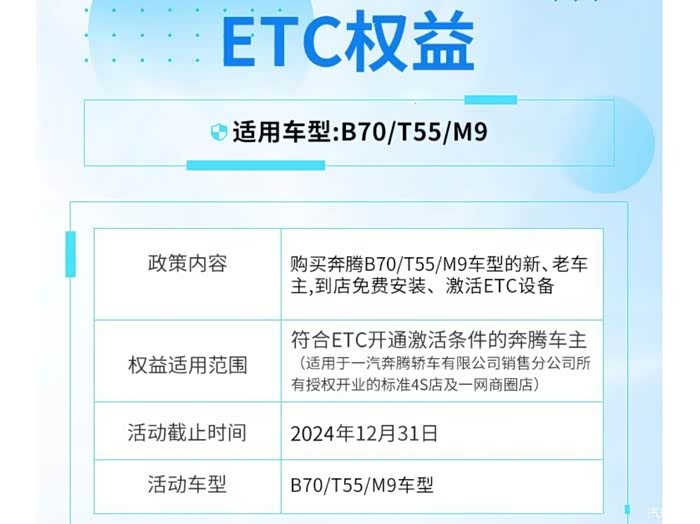

选购原因:1.因为是奔腾官方推出的专车专用ETC,设备与车机系统连接更契合;2.奔腾商城免费领取ETC权益包,免费安装;3.奔腾B70留有ETC线束接口,不需要重新走线。
奔腾ETC权益

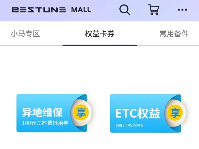

订购过程:我是在奔腾商城线上平台购买的ETC设备。流程如下,打开奔腾YOMI手机app,进入商城板块后选择权益卡劵,在里面找到适用于B70的ETC权益点击购买。随后,与4S店工作人员取得联系,确认订单信息有效后完成购买。
奔腾商城1积分免费兑换ETC设备

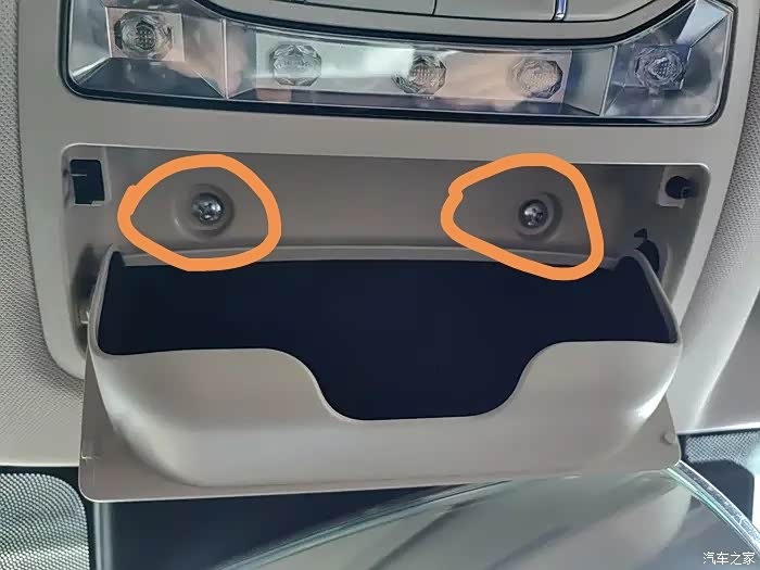

第一步,打开车顶控制面板前方的眼镜盒,用螺丝刀拆下眼镜盒内的两颗螺丝。
拆除眼镜盒内的螺丝才能撬开车顶控制面板

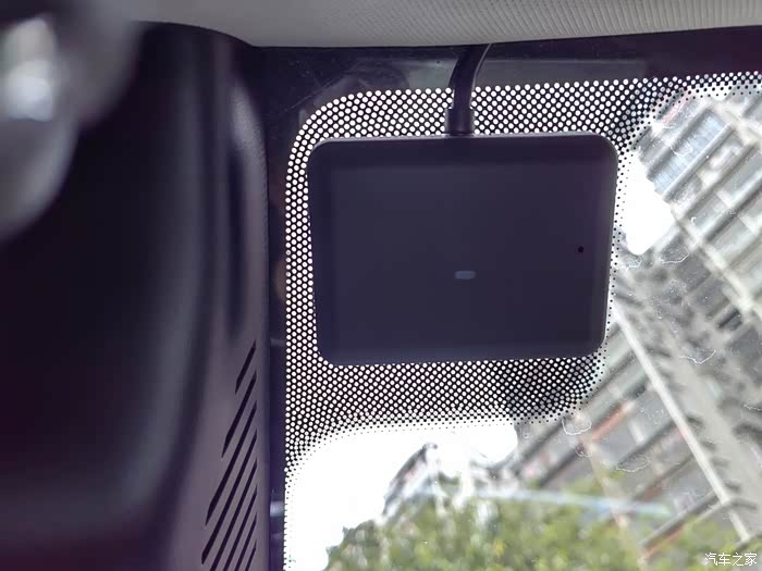

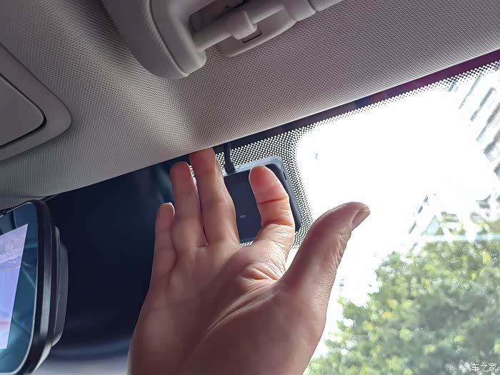

第三步,确定安装位置,可以选择在前挡风玻璃黑色盒子两侧的黑色区域,先将玻璃擦拭干净后再进行安装,增加设备稳定性。
第四步,将车身预留的线束接口与ETC设备接口对接,多余的线束可以重新塞进车顶棚软包里增加美观性。
安装完成效果图

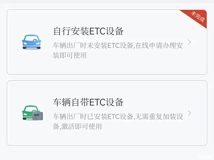

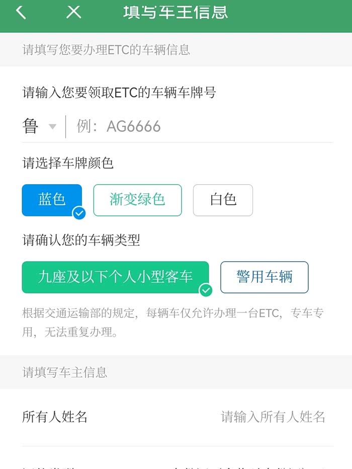

第五步,车辆通电后使设备闪烁红灯,打开手机蓝牙与其连接后,进入奔腾YOMI手机app,找到服务板块里的ETC,点击自行安装ETC设备,然后填写资料进行设备绑定激活,激活成功ETC设备亮绿灯,完成安装操作。
奔腾YOMI控车软件内的自行安装ETC设备界面
填写个人信息,提交资料进行设备绑定
