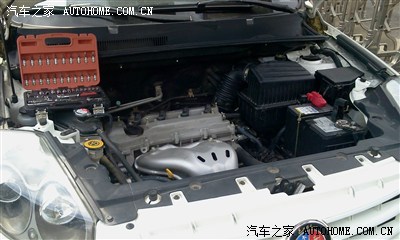

前段时间研究某管,一直想看看节气门长的啥样,于是挑个吉日良辰就开干了。

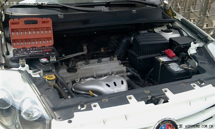

电瓶负极断开。
机舱事先清理过了,毕竟节气门是个需要卫生的部位,太脏容易得病。

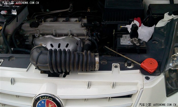

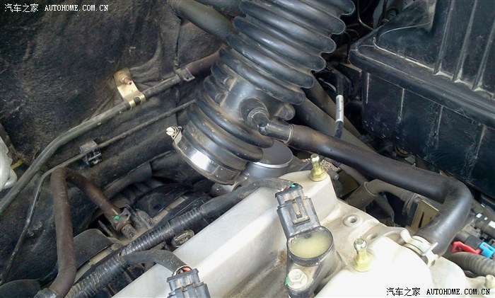

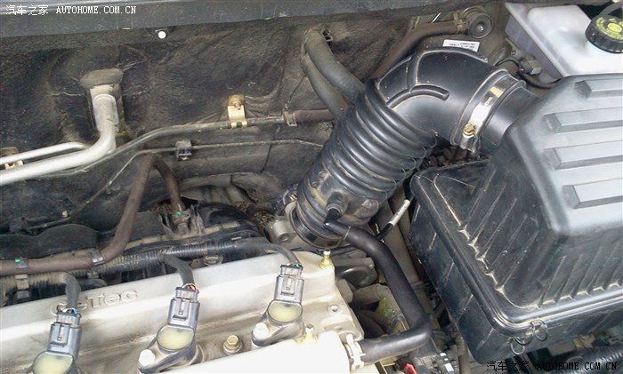

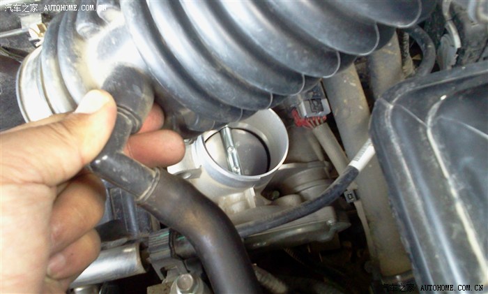

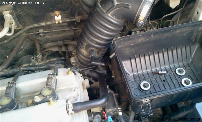

开始拆进气管,很简单,需要平口螺丝刀或者10号套筒。

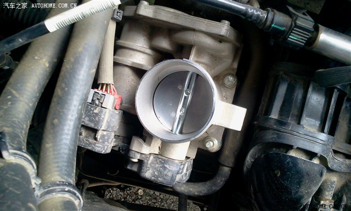

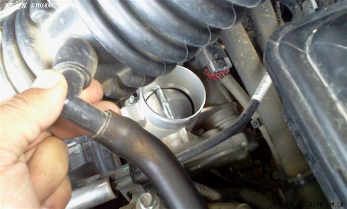

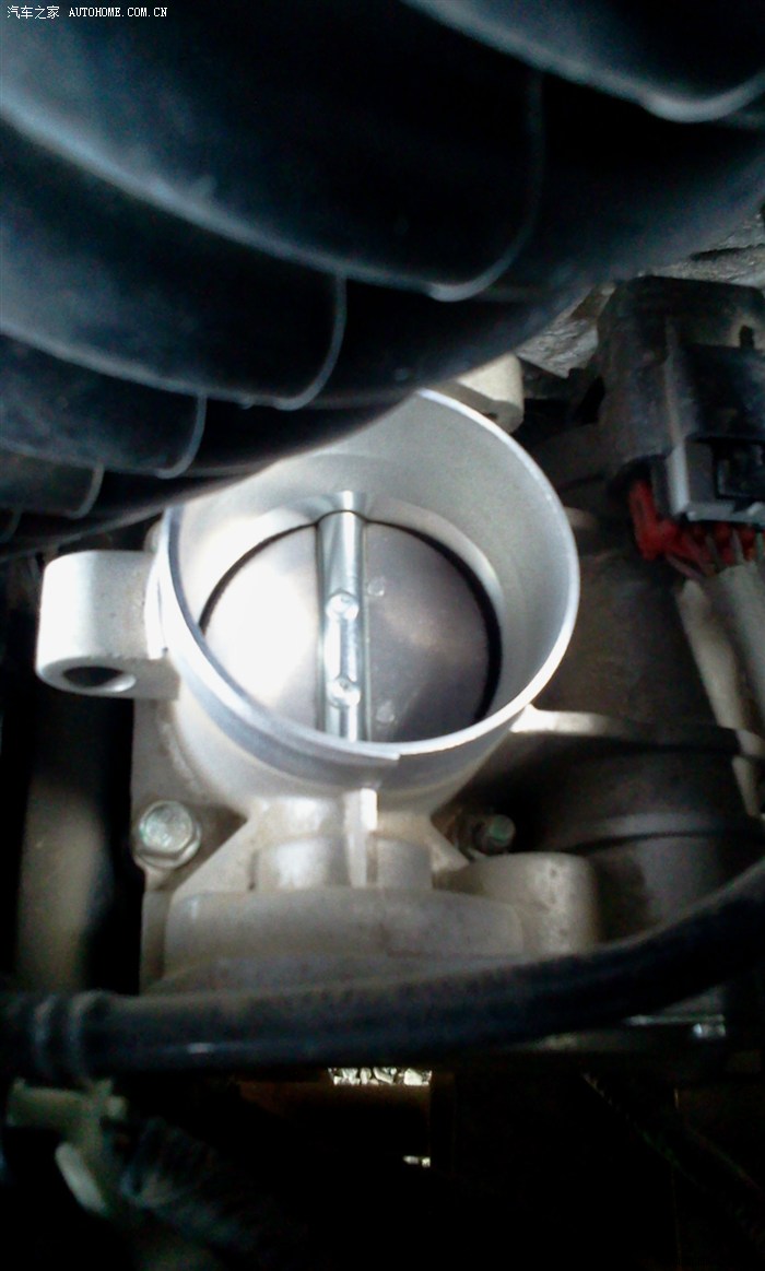

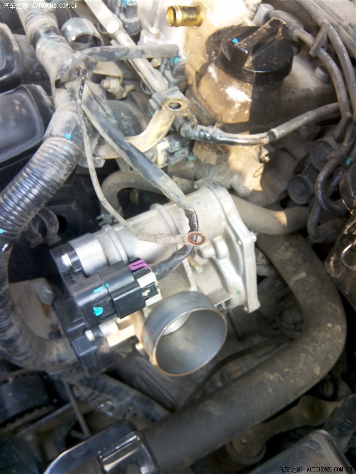

露出节气门

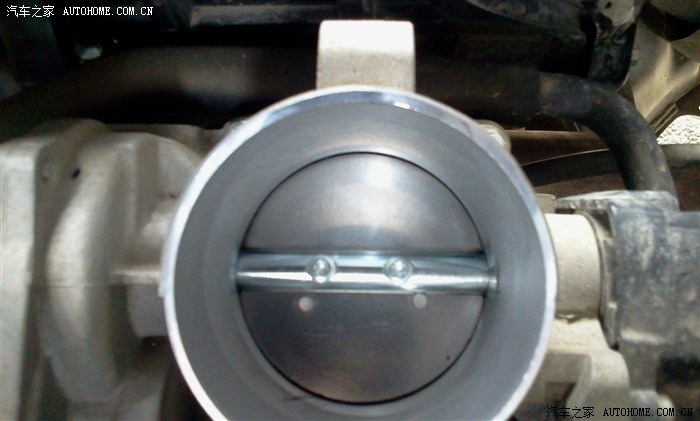

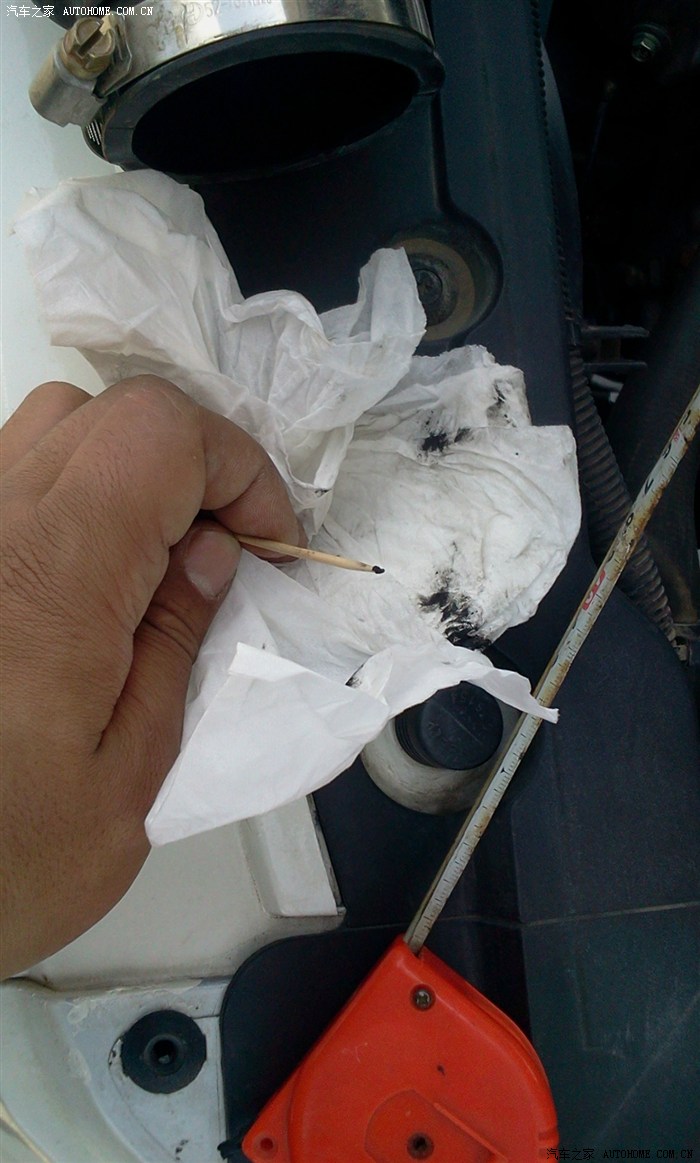

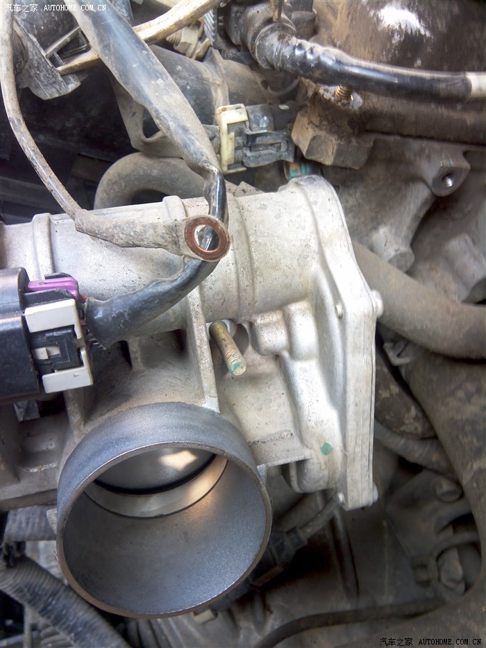

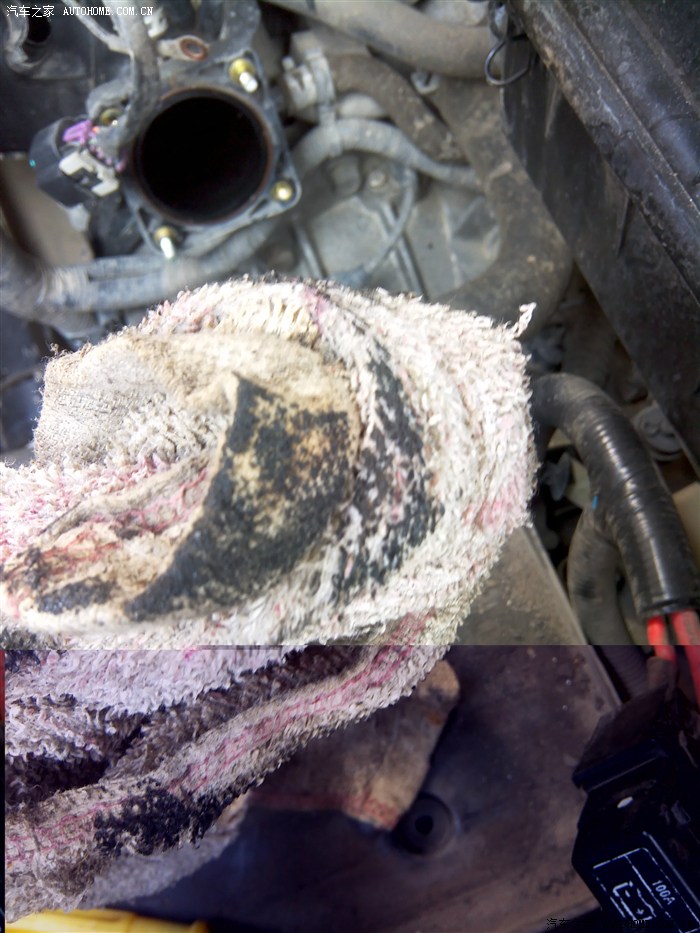

哎,才一万三千公里的车,节气门还是太脏了

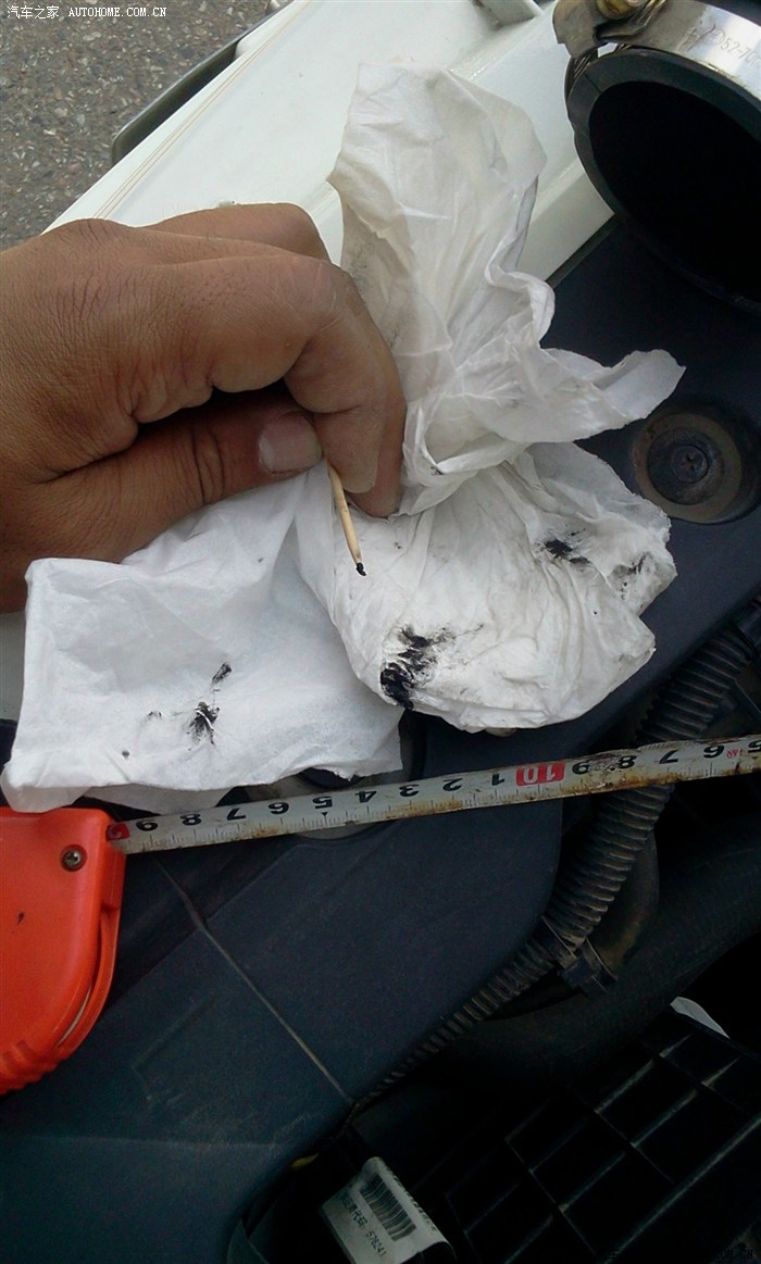

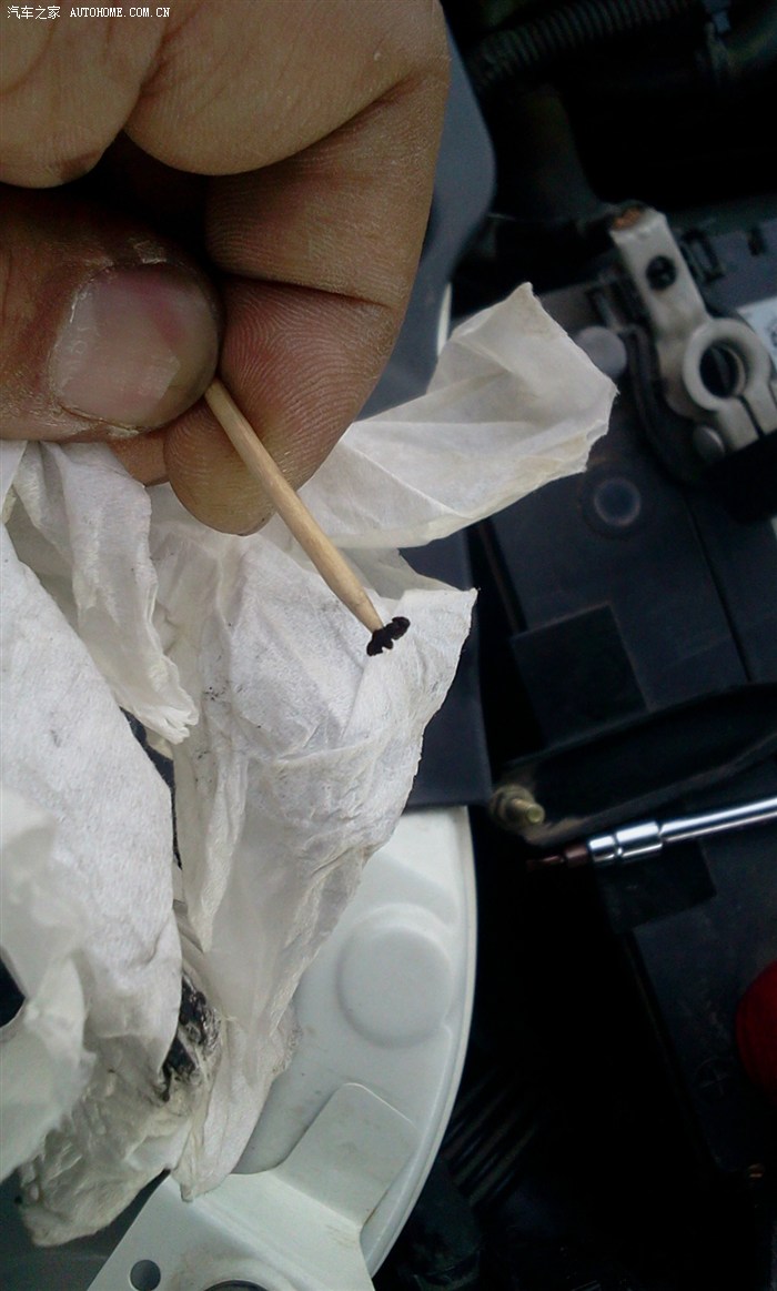

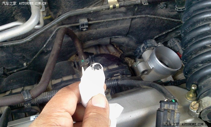

传说中的积碳,看清楚了么,其实就是油泥,有点象沥青
简单清理后的节气门

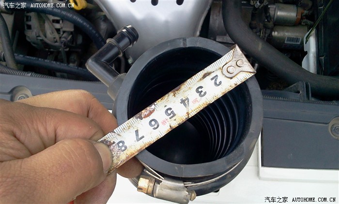

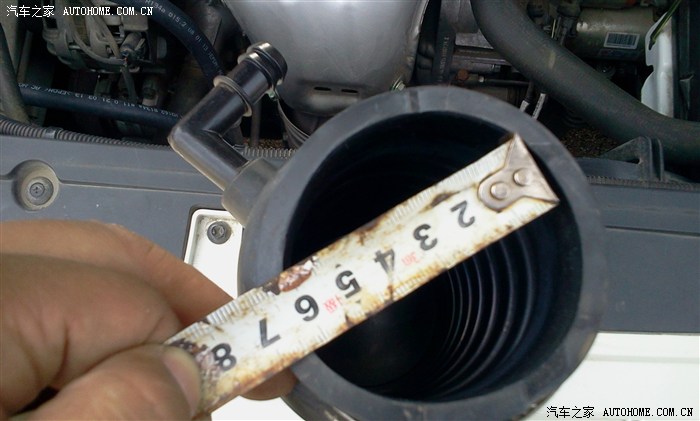

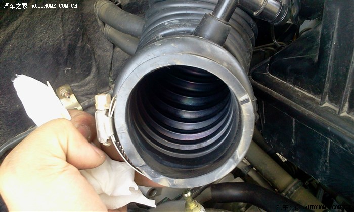

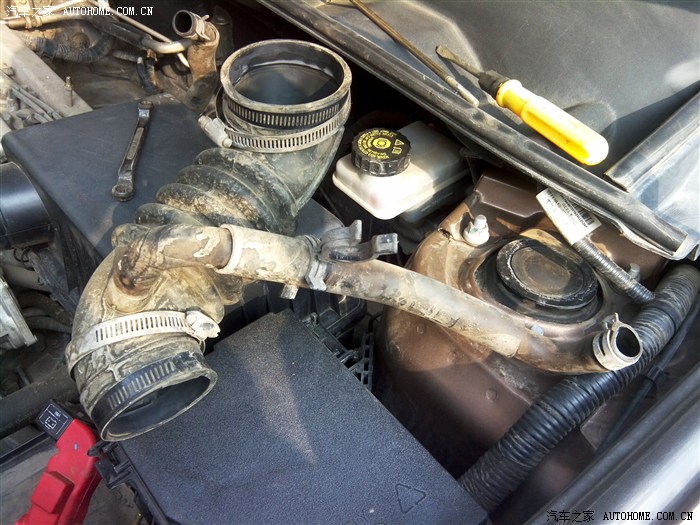

大肠卸下来了,其实开始真没打算清洗节气门的,我就是想研究下节气门和进气大肠的尺寸,尺子都准备好了
看看大肠

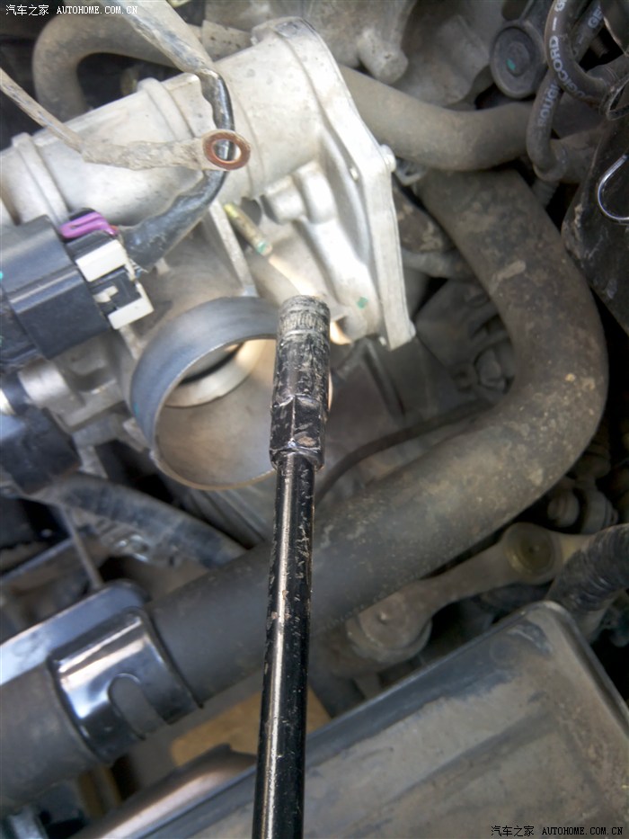

量一下,外径78MM左右
内径65MM左右

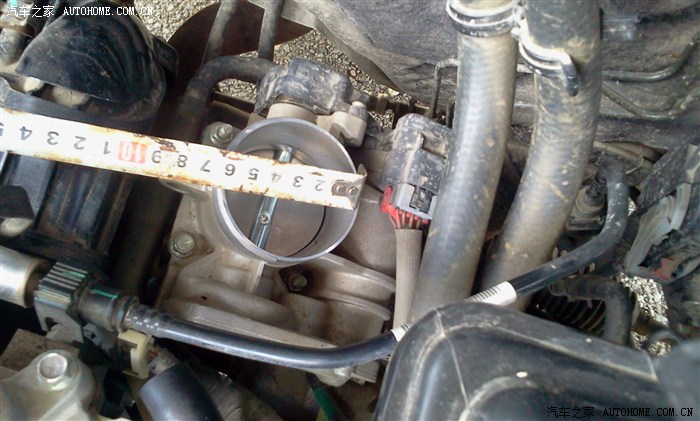

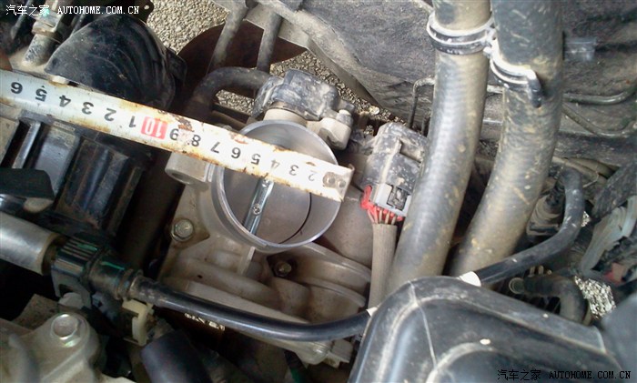

在量节气门尺寸

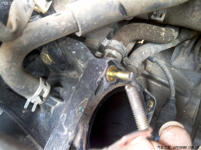

需要拧下节气门四周的四颗螺丝,两个螺母两个螺杆,都是10号套筒。
这里注意下,千万千万注意拧下的螺丝别掉下去了,下边环境复杂,万一掉下去真的不好找。

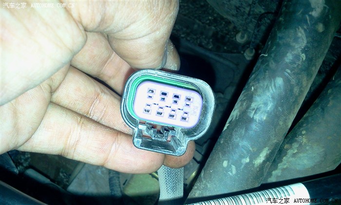

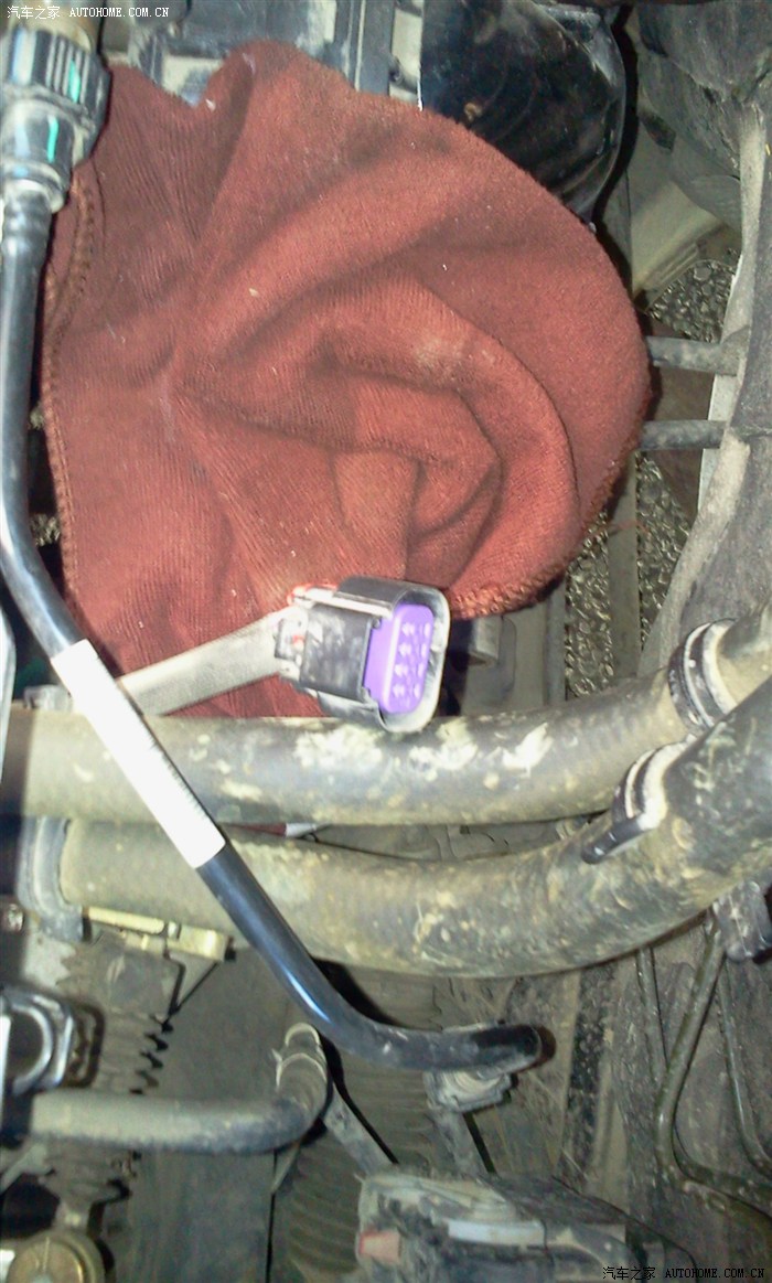

然后要卸下插头,自己也是头一次卸,还真研究了好一会,看到黑色插头朝向防火墙的方向有个凹槽么,那里有卡口。
看到卡口了吧,不过我是先拧下的螺丝,卸下节气门然后看好卡口里边的情况再拔下的插头。
这样做就是进气道容易落下灰,亲们要这样干就注意下吧

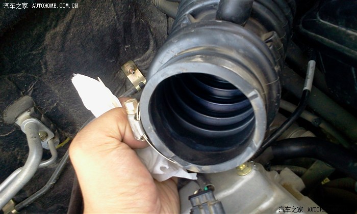

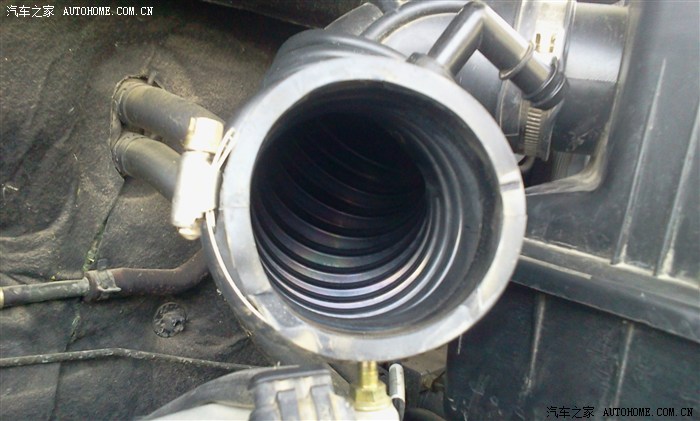

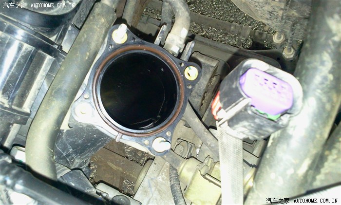

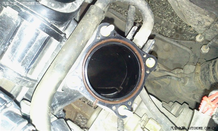

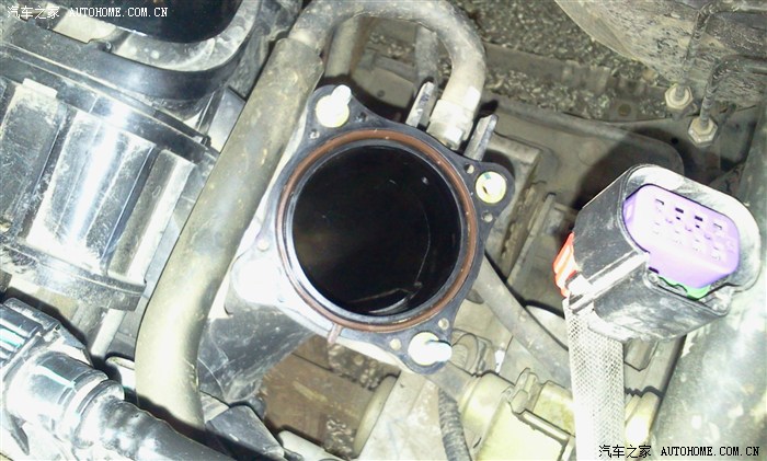

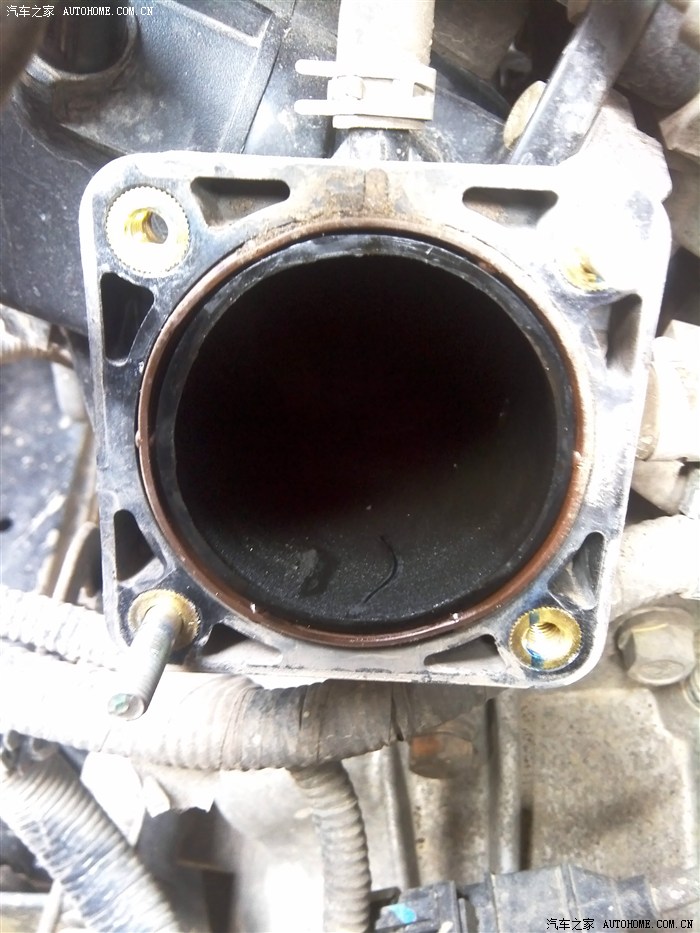

进气道
进气道周围四颗螺栓螺孔注意清洁下,回装的时候气密性才会好。
注意保护进气道,掉进点什么异物,亲的发动机就杯具了。

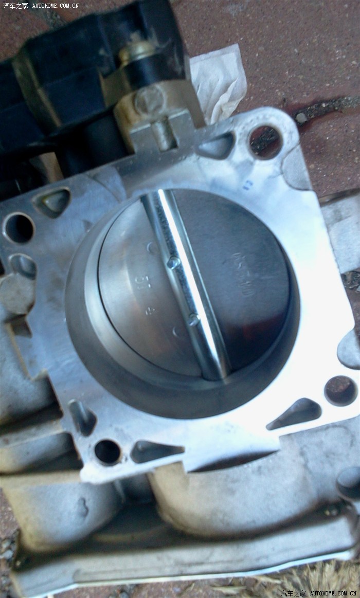

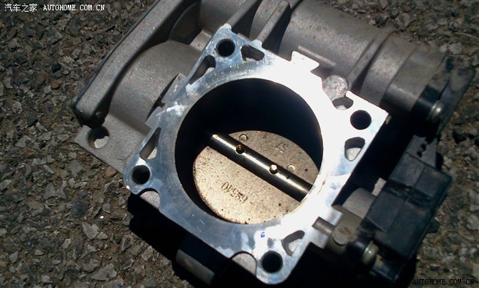

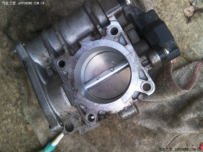

肮脏的节气门背面
不拆下节气门是看不到的,由此觉得免拆洗还不不靠谱,不拆下想洗干净真的不容易。
其中节气门翻板门的边缘那里是最脏的。

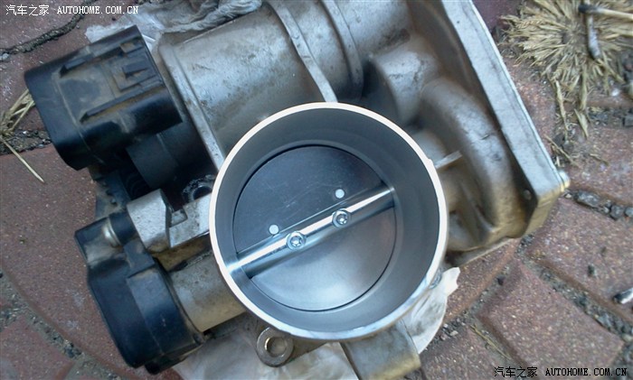

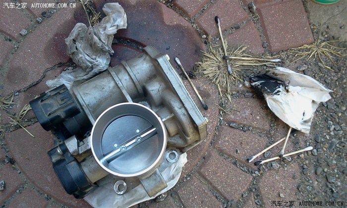

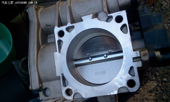

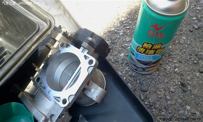

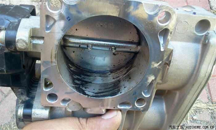

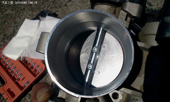

喷上有机溶剂,开洗
真的洗下不少积碳啊
看某家的经验***都是用化油器清洗剂来洗的,那个东西有腐蚀性,操作时需要戴口罩、眼睛和胶皮手套,这些东西哥都木有,懒得现去买,幸运的是哥手里有沥青清除剂,这个不伤手不用防护,而且还有一股清香味,感觉对付积碳应该差不多,果不其然,其实感觉只要是有机溶剂就可以,事后注意擦净就哦了。
洗的时候,需要板住那个翻板门,感觉力度还是不小的,这个东西是个精细零件,希望别搞坏了。

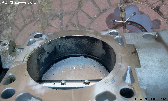

晾凉清洗的效果,柏油清除剂一股淡淡的清香味混合着汽油味,哥怀疑不会就是汽油里加点香精兑的吧?

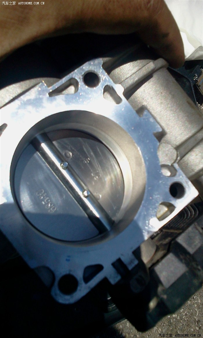

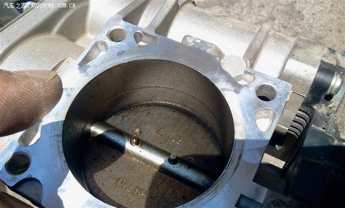

正面
背面

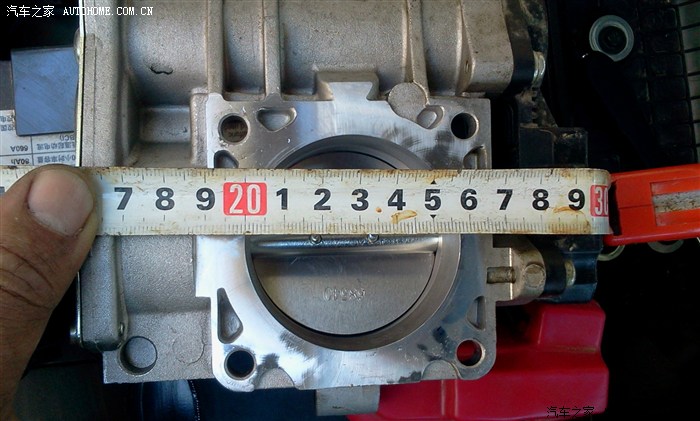

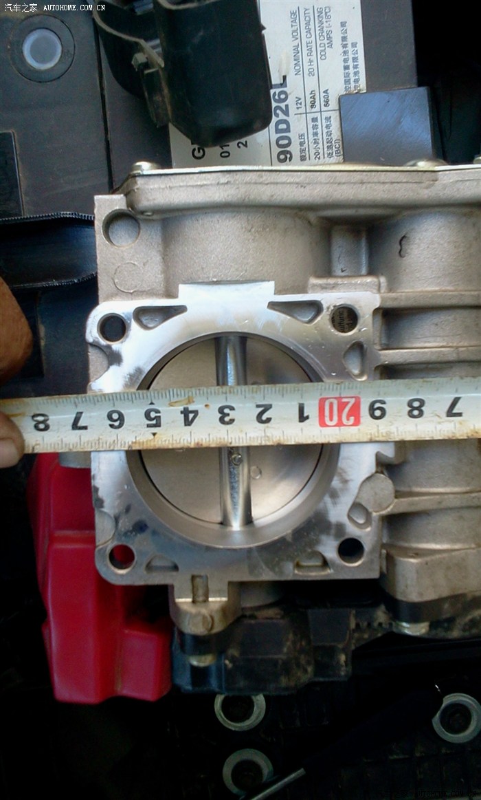

再量量咱们小七节气门的尺寸
应该是58MM左右,楼下的亲们谁有游标卡尺给我一个呗。
