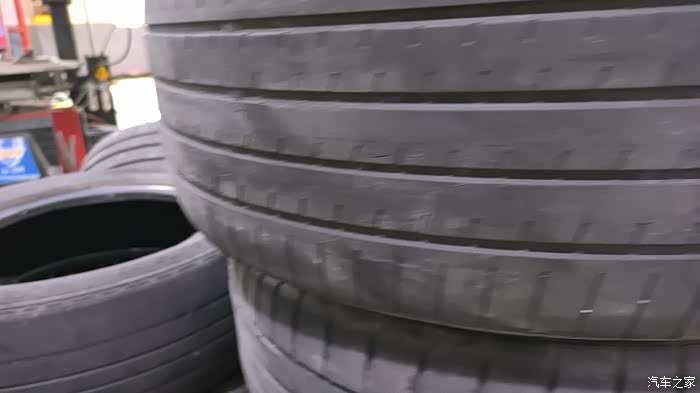

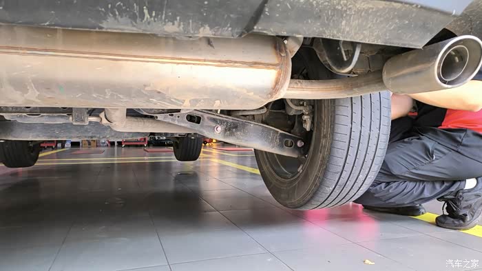

       快4万公里,原车轮胎一直没换位,胎压基本是230左右,所以前轮磨的很严重,后轮基本是新的一样,花了二十块钱在🐶东养车换位,拆下来看了下前轮,感觉230的胎压不太够,中间有地方没胎牙了,边缘的胎牙基本还有,广东今年雨水特别多,担心高速打滑,所以打算换了。

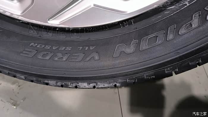

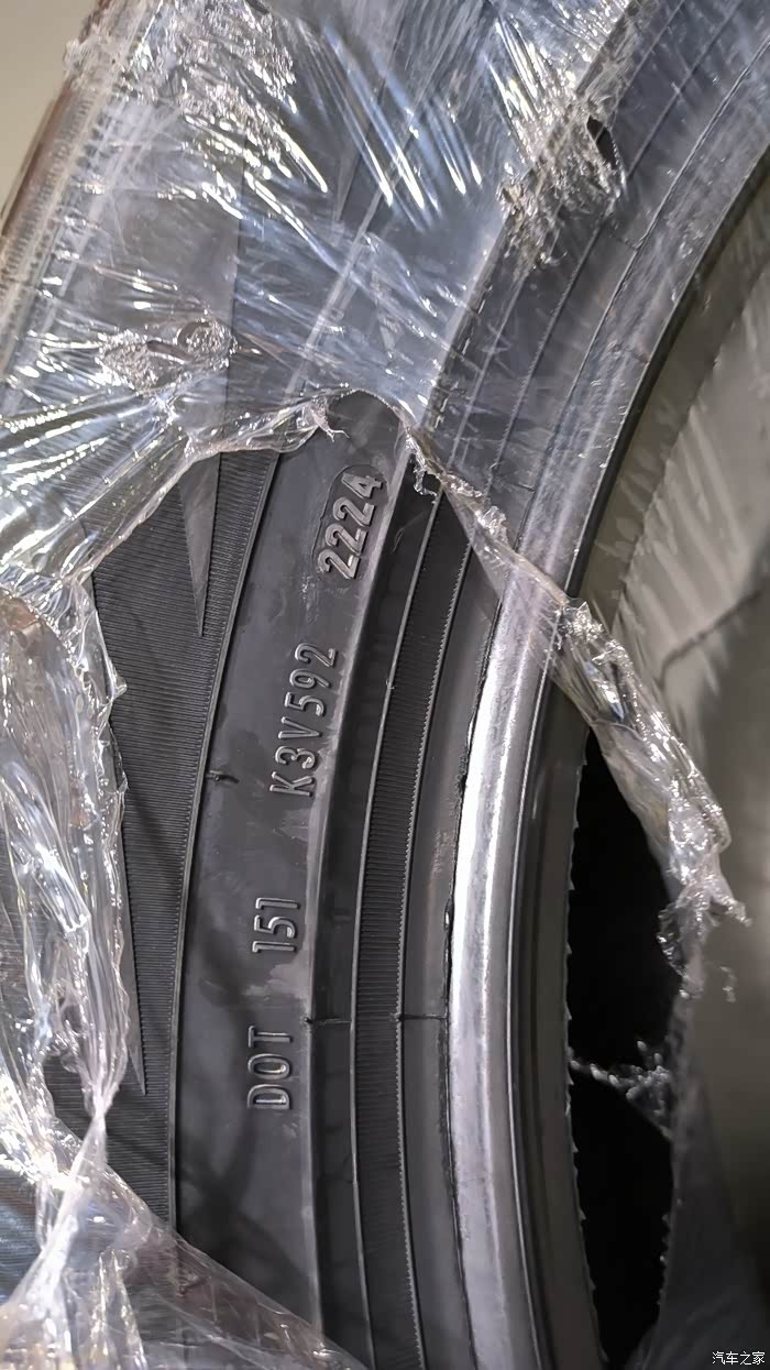

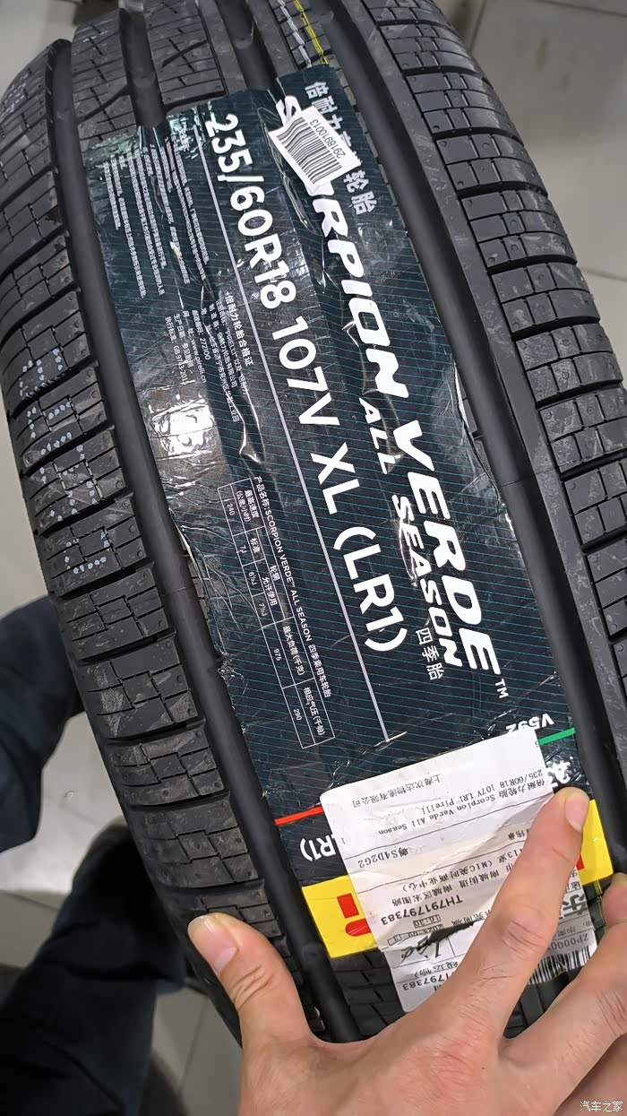

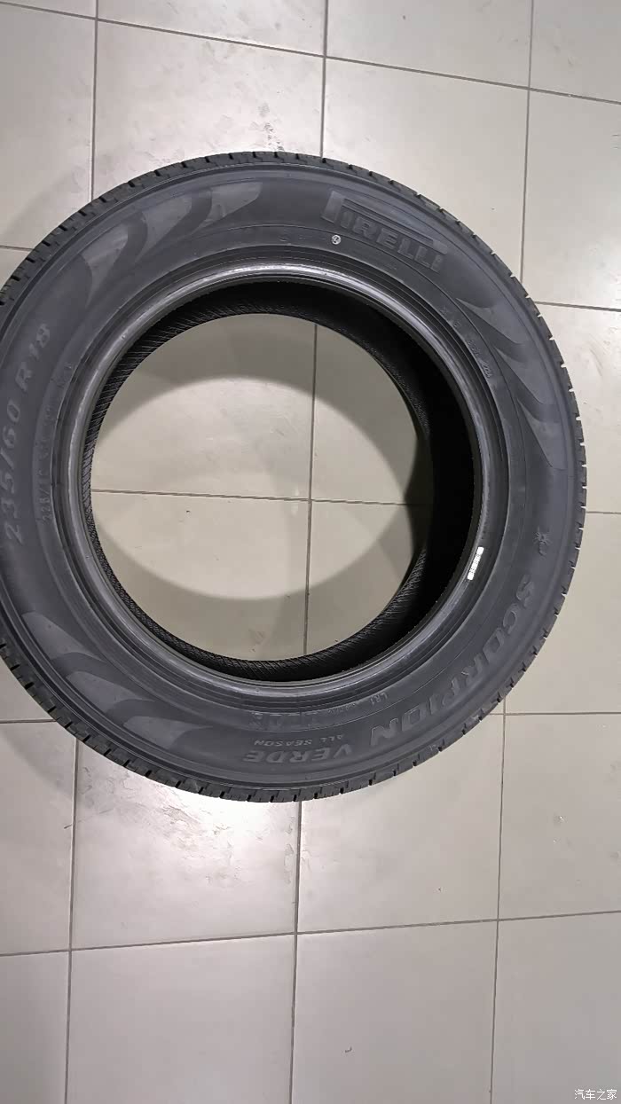

        原车配的是优科豪马,乡镇小路的坑坑洼洼通过性也勉强可以,🐶东卖600左右,但是它属于基础级的轮胎,不想用。之前开了个贴问哪种轮胎合适,计划600~800左右,贴子里推荐米胖子的多,因为回乡路况不好,一个坑没留意的话估计米胖子撑不住。价格也偏贵了,800~1000元。马牌也是差不多价格,本来想选固的,翻贴子的时候看到很多人说好,然后来来回回就那几句话,感觉都是***,不好分辨,只好上某虎和狗东看看各类轮胎,偶尔看看评测,看了xc60坛https://club.autohome.com.cn/bbs/thread/0936972b5ed922c7/105738241-1.html,感觉倍耐力也可以,最终选了23560r18倍耐力蝎子韦德四季胎,700出头一个感觉比较实惠,各个商家价格波动挺大的,每隔几天就一百几十块钱的波动,所以不着急换的话,可以加购物车等个优惠价买。

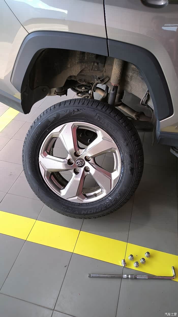

        至于225换装235的轮胎,很多人开贴问过,主要是235轮胎多选择,同型号的235比225的便宜,4条下来能省好几百。但是多数建议用235 55r18的胎,扁平化变小了点,225换235,大家可能在网上找轮胎更换计算器,算下来说不合适,但是我在查询了国标、厂家铭牌说明等资料后,在不考虑轮胎会不会顶到车身轮廓的情况下,荣放的7J轮辋最大应该是装得下25560r18的轮胎,所以直接上235 60r18是没有任何问题的。同时也有不少的厂家会在轮胎贴纸上写明适用的轮辋,比如米胖子、倍耐力、固铂等都写着适用7j,大家到时选购的时候,可以在途虎看评价照片。当然也有厂家不写,并且问销售的时候就抛出那份不准的参考值,告诉你还是买225的胎。
