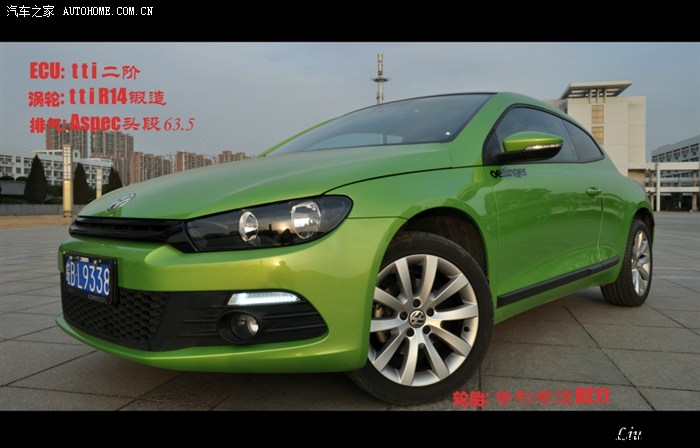

      车开了一年多,直到朋友的改装店开业。就这个机会开始小弄动力。弄到“够用”。
      首先感谢MAT的技术支持,再来是小飞赠送的2T原厂中尾端。还有小黑赠送RCD510。
      ECU先是刷了TTI一阶看看效果,如果动力提升经济预算有限的人是首选。几千块钱快一秒多。(对于单T而言)

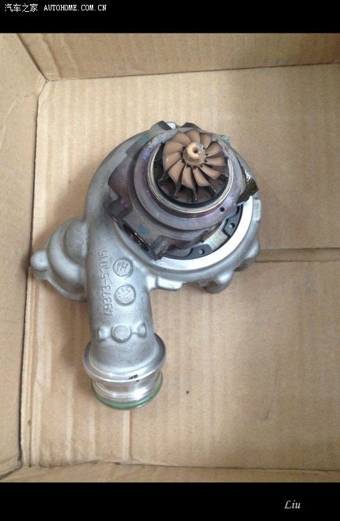

      之后就是跟换涡轮叶片和漫长的等待,拆下原厂涡轮发到台湾改好后再发回来。时间实在太长了。
接着刷TTI二阶,安装涡轮。此时正在等Aspec的定制63.5头段……又是半个月。
期间更换机油火花塞等。
成绩在最后。

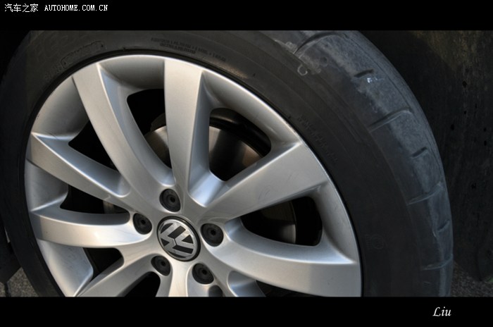

普利司通RE11

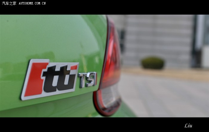

tti  TSI

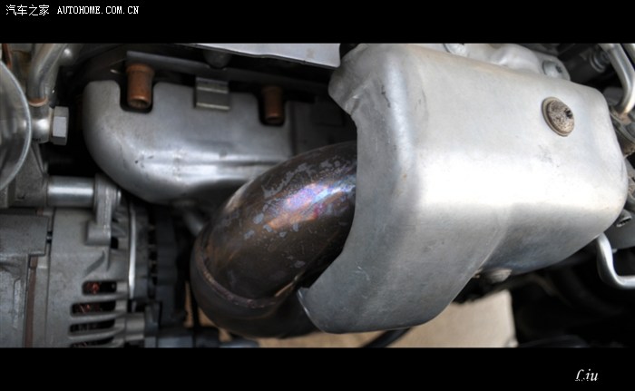

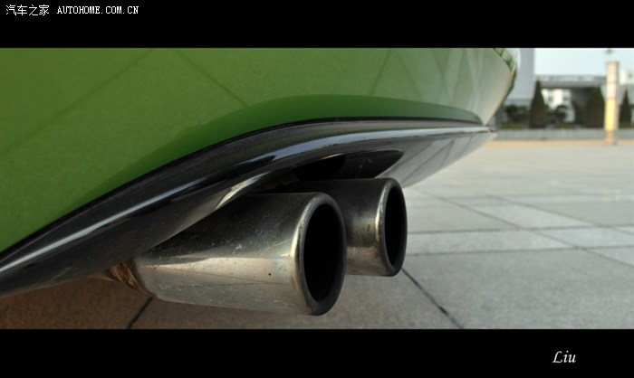

2T原厂排气

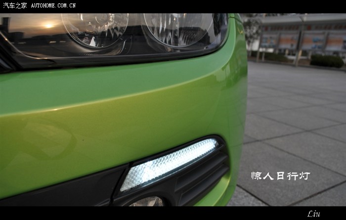

惊人日行灯

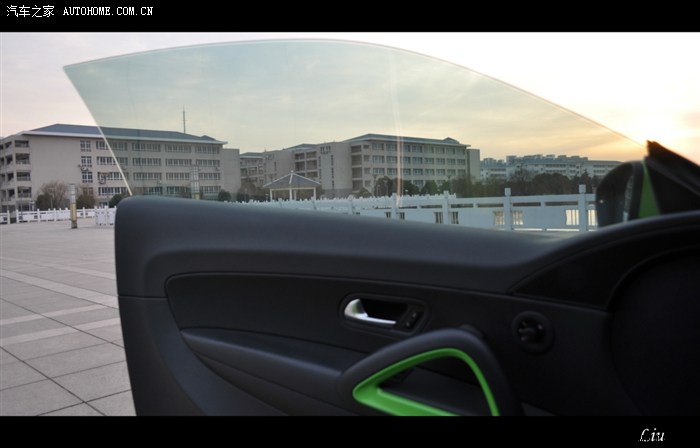

内饰
内门把手同色贴纸

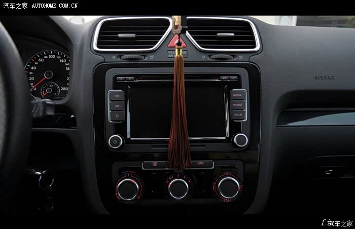

RCD510英文版

都爱这个门

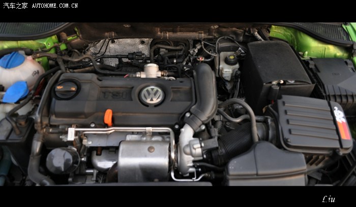

机盖内
和原厂外观一样,看不出来有任何改动。

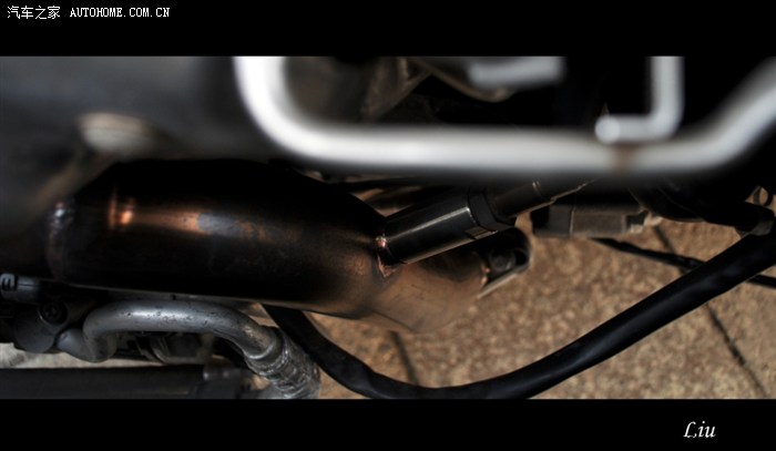

无三元

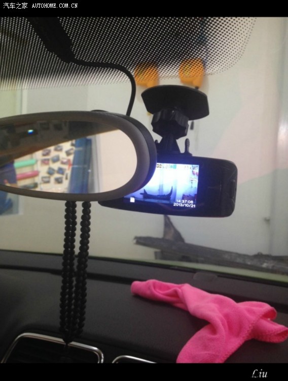

安装行车记录仪

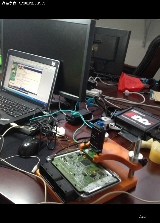

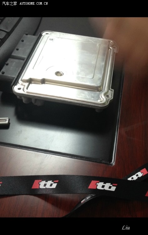

准备拆电脑板
刷程序中
原厂涡轮,准备发到台湾。

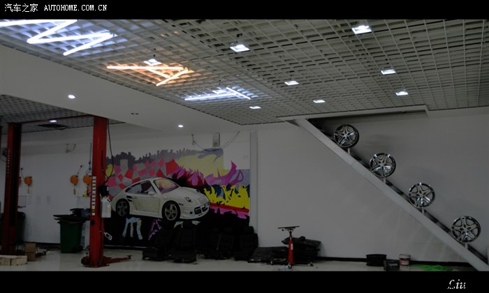

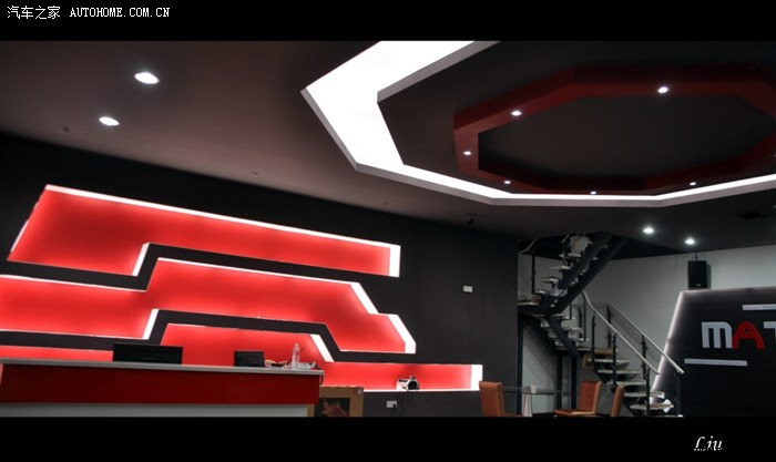

下面是店面欣赏
休息大厅
车间一角
二楼静吧

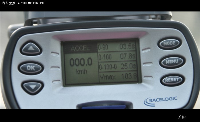

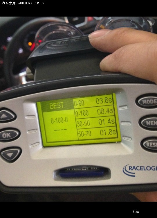

1.4T单增压TTI一阶ECU成绩
原厂是9.7S

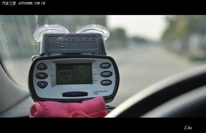

准备测试

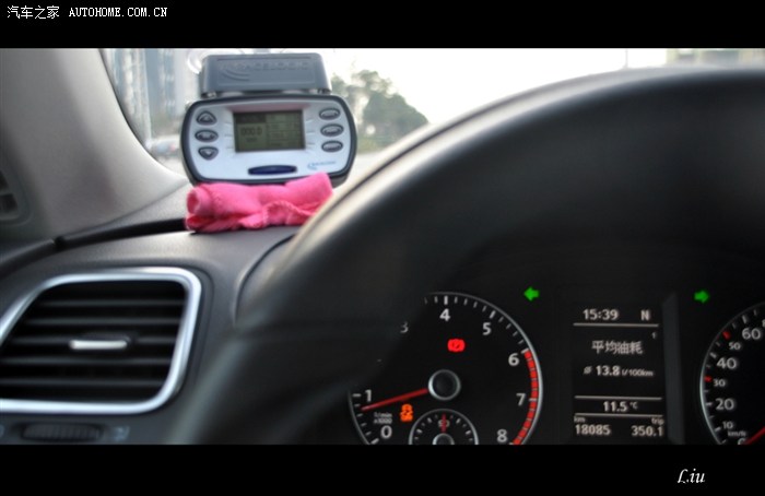

期待已久的最终成绩
0-60 3.5S
0-100 7.8S
虽然离211P的原厂2T还差1秒多(官方数据6.9S实测应该在6.5S左右),但6DSG可以弹射,7DSG就……为了它的生命,这个动力改装也就到此了。
1.4T单T的动力改装也就到底了。也是性价比较高的一套。提升近2S的速度。
