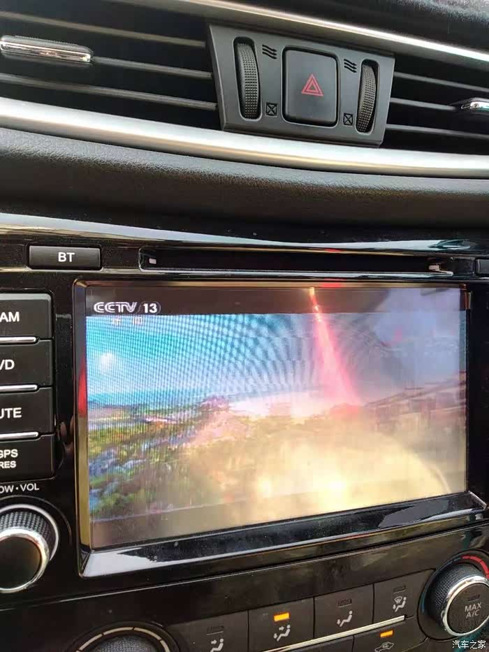

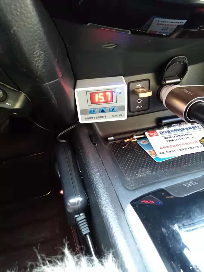

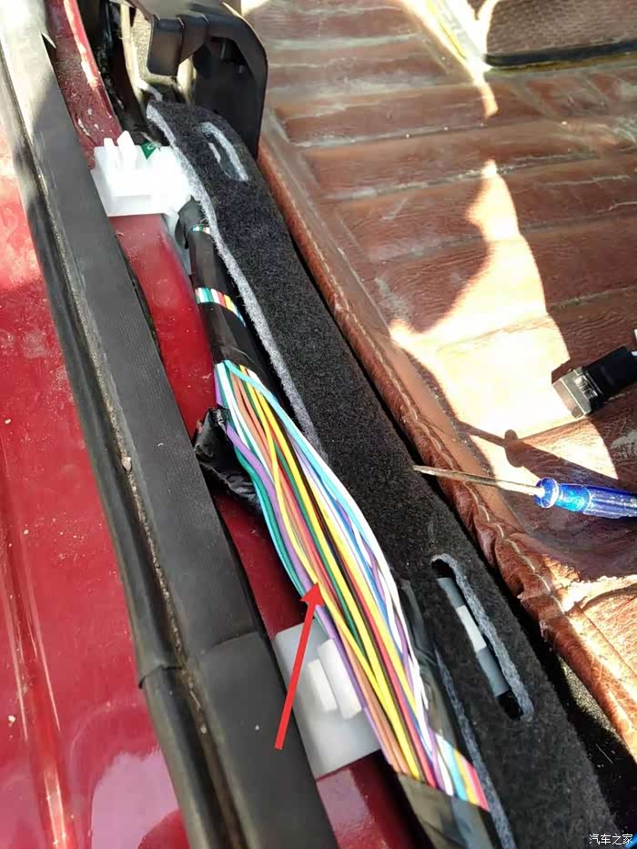

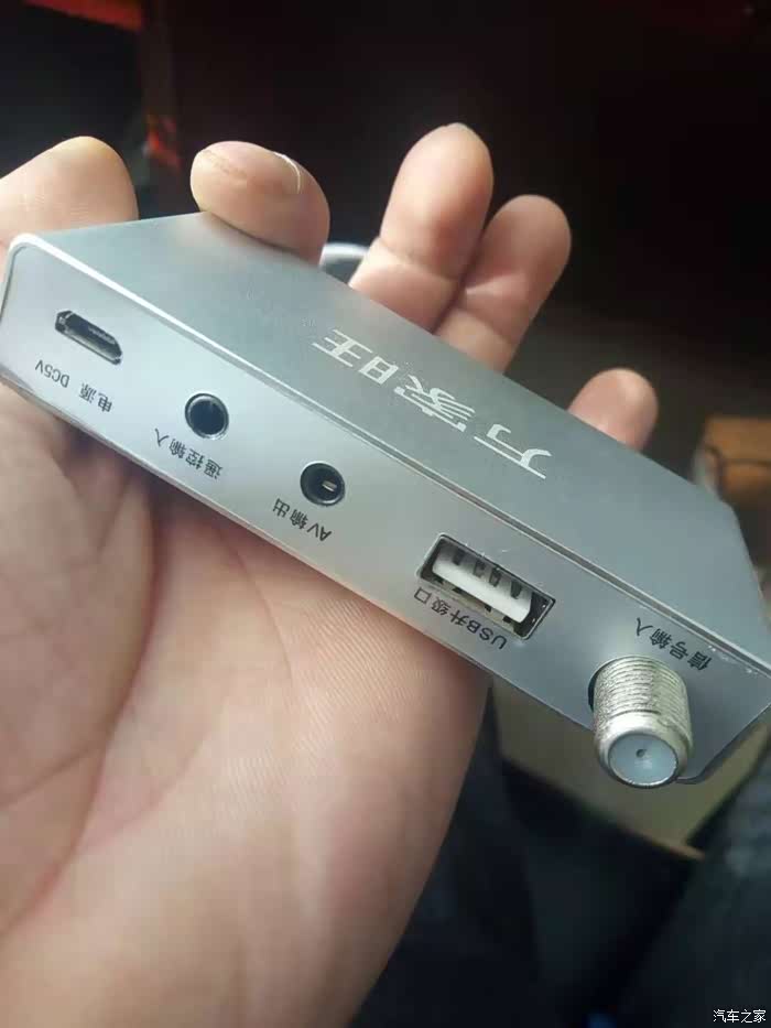

2016款新逍客在室内没有后备箱开关,很是不方便,外人有时找不到后备箱开关,只能下车打开。一气之下,自己在室内加装开关,在室内开就可以了,还是挺成功的,见下图,两个要点,一是在宝上买尾箱开关,二是找到后备箱的开关线,在驾驶室左脚边就可以接线,黄线搭铁后箱就开了,不用动尾箱,有我指导你们,还是非常方便的,我实验是把后备箱的内饰板都拆开了研究的,车友你们见这贴就有福了!后箱开关线是图中标的最细的黄线,在主驾左边门框里的。图中3图是加装了座椅个电加热开关,要带继电器的,在宝上买了两个加热垫 30几元,加了温控 30度自动停止加热,否刚会烫腚哦。最下面是不到100元买的dtmb电视接受器,永远免费,可以接收中央1 2 3 4 7 9 11 12 13 14.
