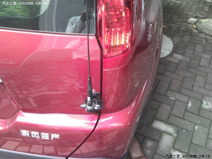

1、天线+边夹,安装好后的样子,这个没啥好说的,看看样子就好了。天线没拍全,但是也差不多就这么长了。
2、这个地方多少有点小麻烦,用了一个捆扎带。然后就是一路用3M的双面胶粘住就行了。

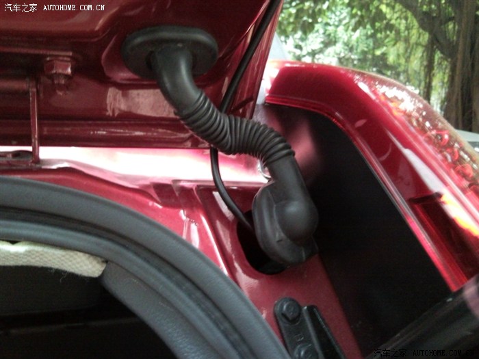

3、然后就可以到这里了,把这个地方拔开,然后把馈线丢进去。(当时顶灯的线也是这个地方进去的)

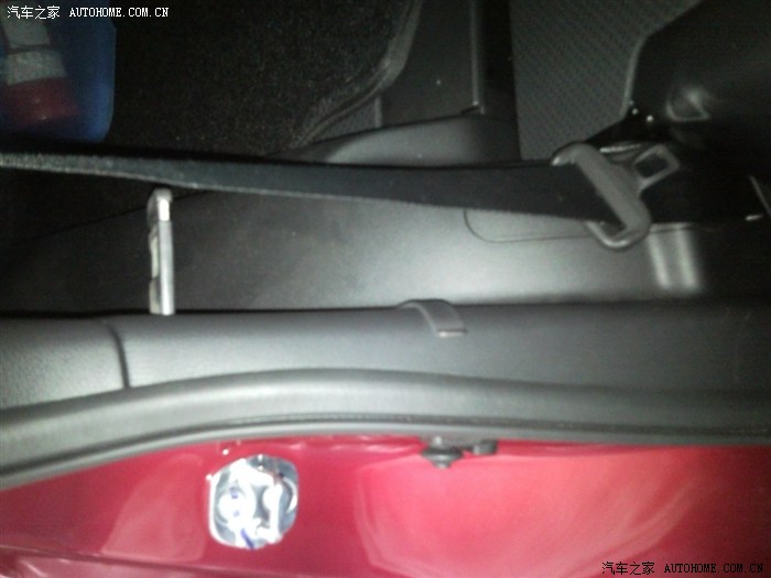

5、看到安全带那里了么,我就是从那里下手开始撬装饰板了,别害怕,撬不坏的,那玩意一整张塑料板,里面是塑料卡口,没螺丝的。安全带那里是第二个停留点。先把线从这里穿出来,休息一下。

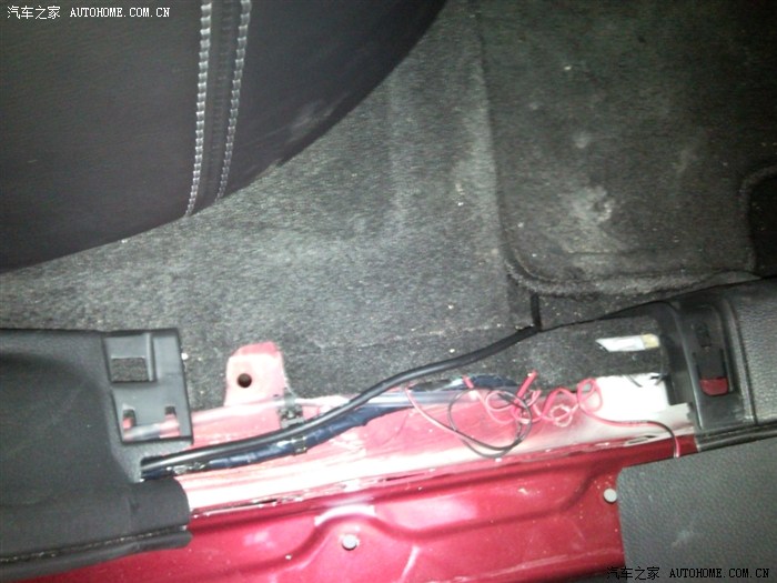

7、这里就更简单了,用手去掰就行了,可以把迎宾踏板掰开。那根黑色的,最后进入到地毯下面的就是今天的主角,那根馈线。
8、恢复原样。
9、就不走直角了,斜着过去,这样省点长度。反正后排很少坐人。而且就算是坐人,隔着地毯踩两脚也问题不大。
10、盖上地毯,就看不出来了。地毯有点脏,唉。。。
11、看到了么,馈线最后到了这里,刚刚好够长,今天没白忙活。之前只能到大概扶手箱侧面位置的。这样走线省了好多距离。手台就放在点烟器旁边的储物格里了
