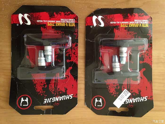

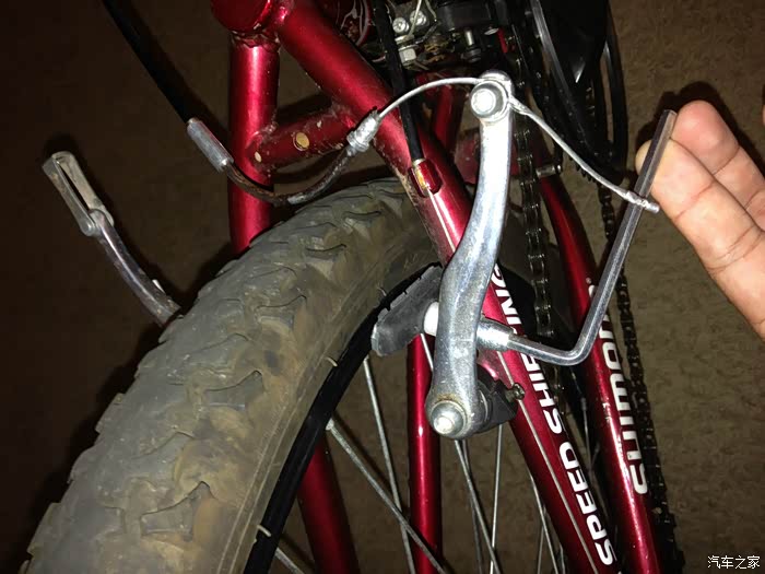

后来买了汽车,骑自行车次数就明显减少了。目的也由代步,转为了锻炼身体和看风景。几年下来,这车的刹车皮也磨得是差不多了。当然我得自己动手,解决问题了。从网上买来了国产的双捷刹车皮,自己换上。所用工具只需要内六角扳手一根。过程也是简单的很,怎么拆就怎么装就行了。安好新刹车皮以后,调整一下钢丝松紧程度就完工啦。

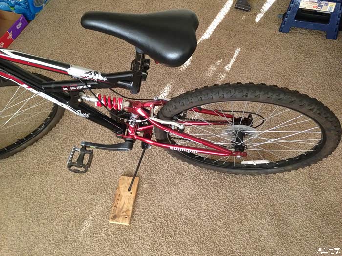

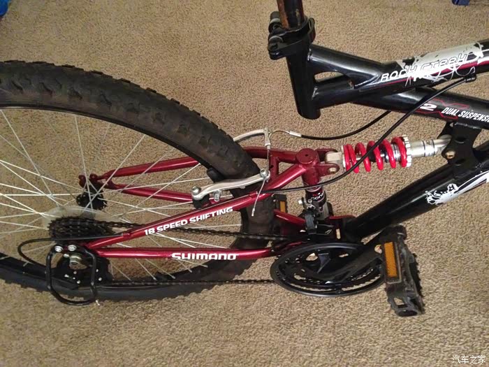

老伙伴 Huffy Bike

网上买的国产刹车皮。看样子不错。

先来个亮个相吧。

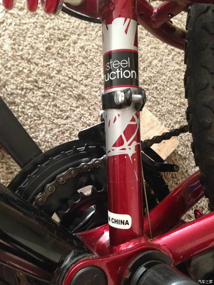

Made In China 。肯定的。
比较传统的样式。

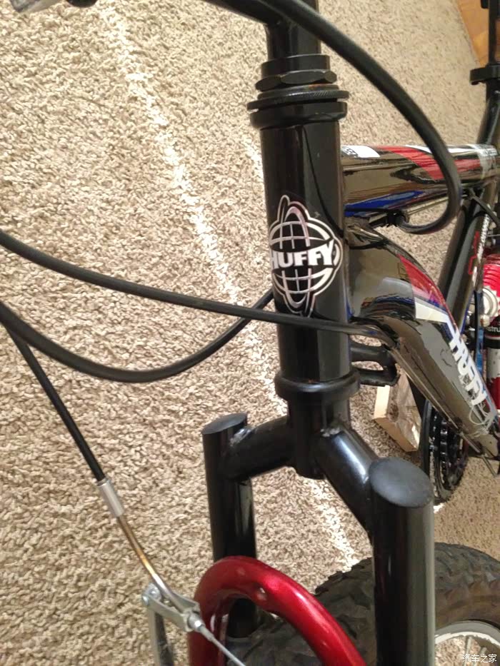

Huffy商标。

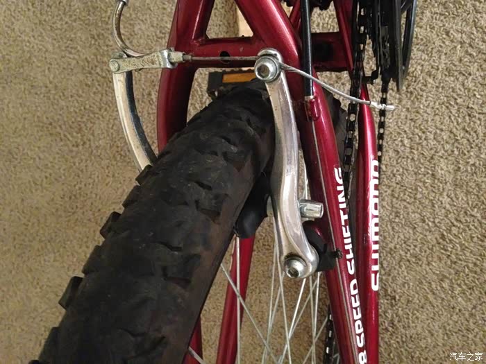

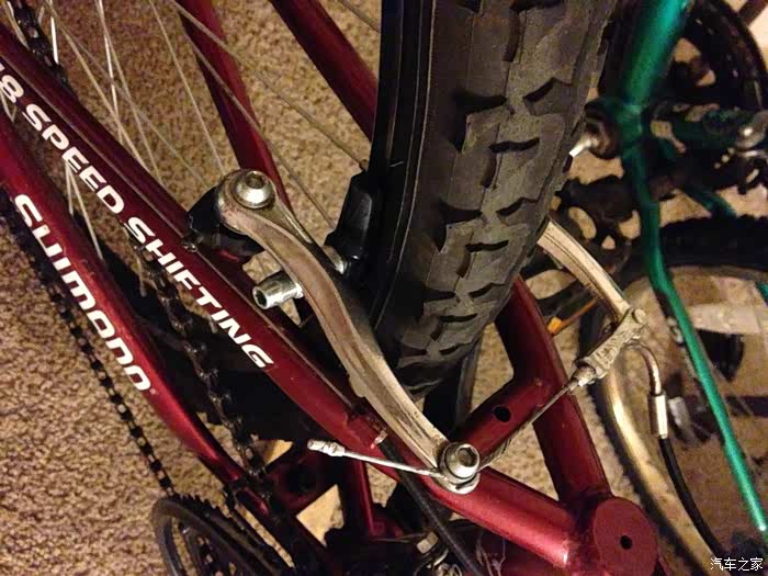

准备换刹车皮。

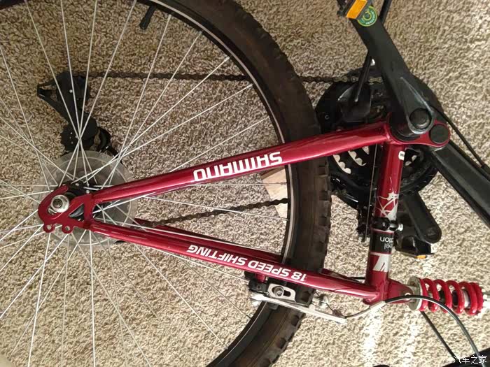

后刹。
卸下旧的。
新旧对比,新的大点。
安上新的。
