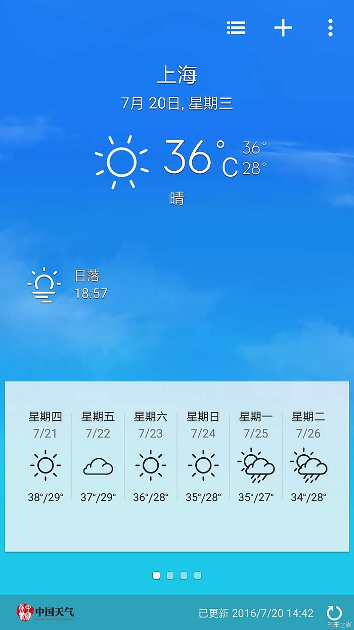

下午2点多的手机里气温是36度。。热。。热。。热。。
晚上看新闻报的是37度多。。。高温橙色预警。。。比体温高。。

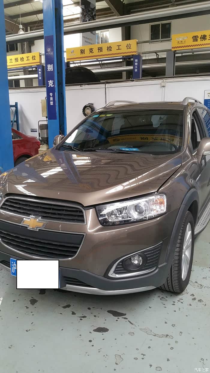

保养前上张正面照片。。

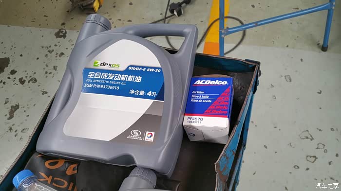

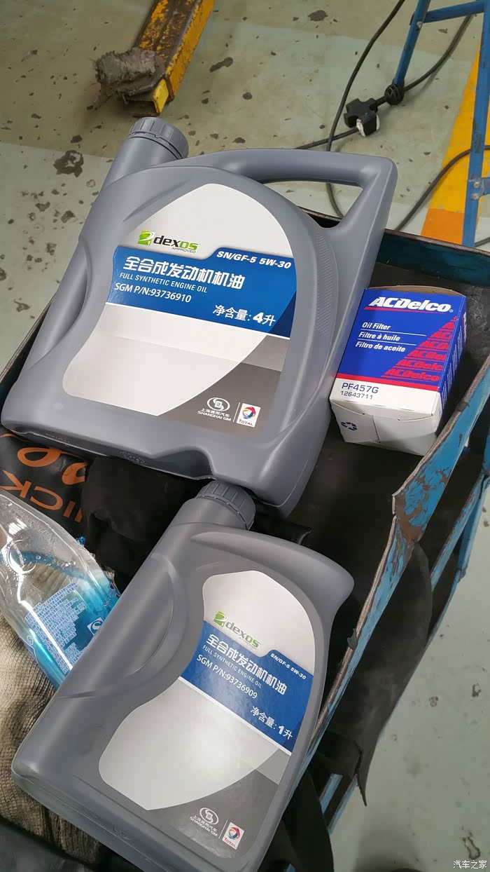

保养师傅拿来了材料。。通用原厂道达尔代工机油4L+1L,AD德科的机滤
在来张特写。。。现在一般原厂都是全合成。。见过少数用半合成的。。

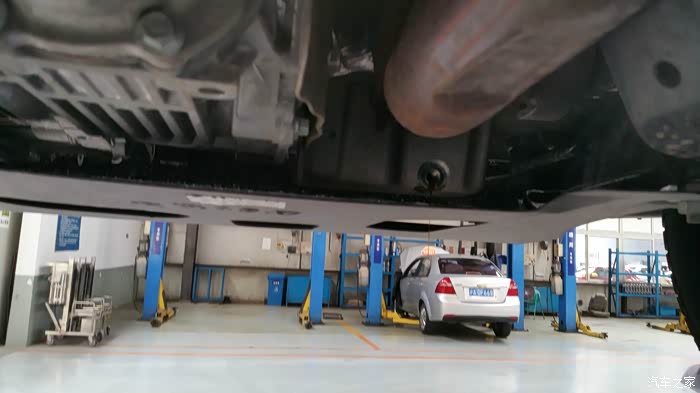

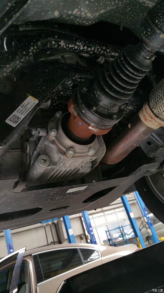

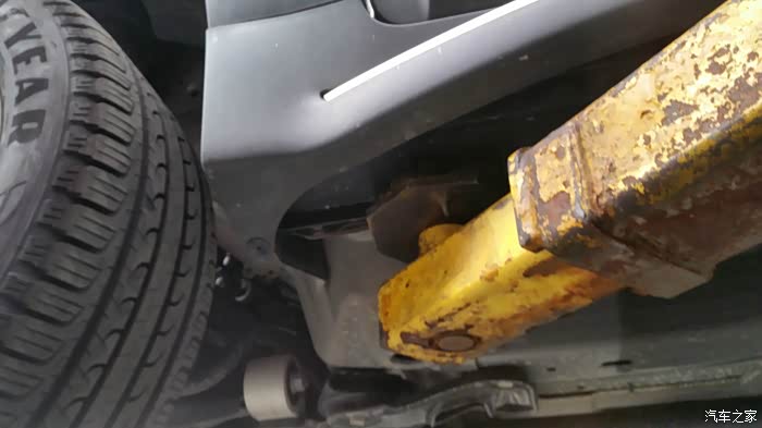

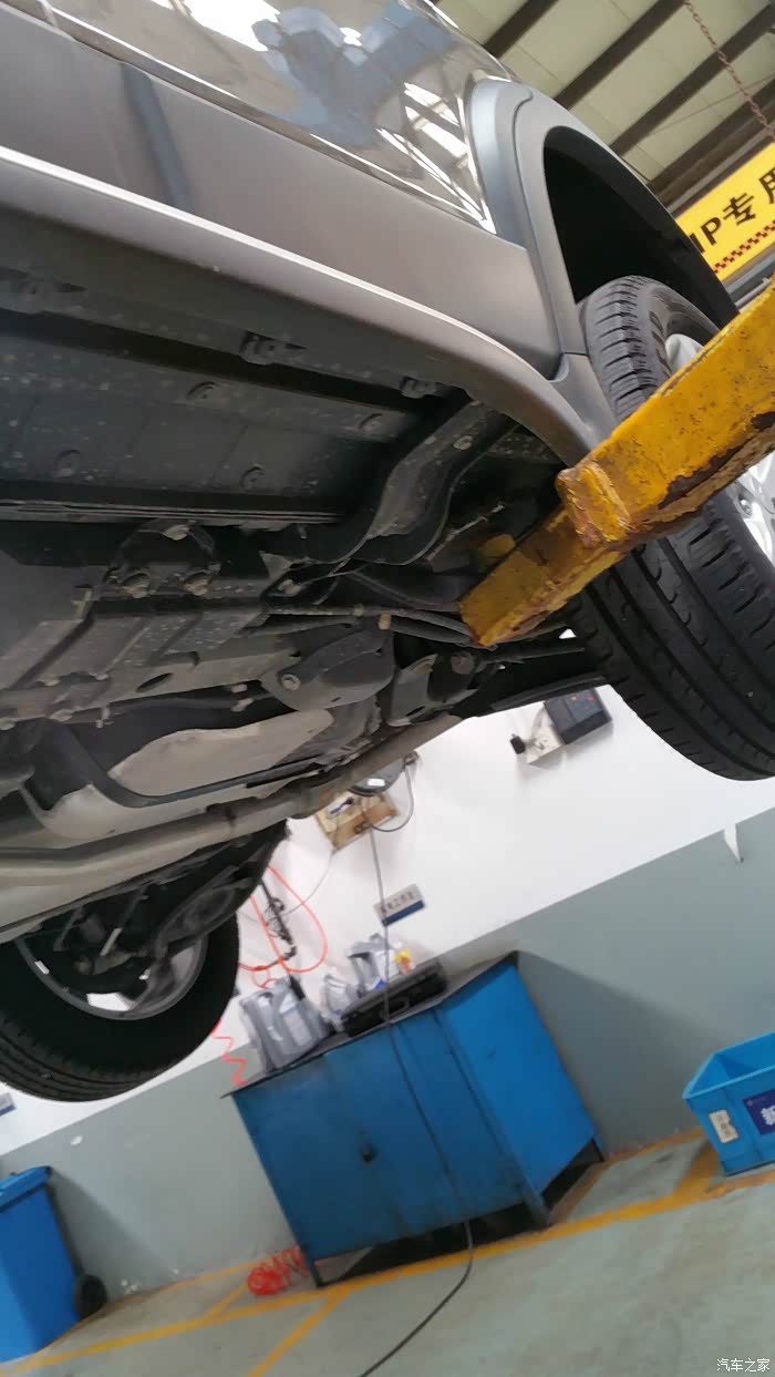

师傅将车举升起来。。我先查看了下车的底部。。。自己没看到油迹和异常。。。师傅挺负责。。自己拿个手机开了手电筒前后看了下。。说一般新车很少漏。。时间长了难免。。听了觉得还算侥幸
生锈的铸铁件。。铁锈红相当醒目。。。

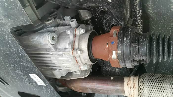

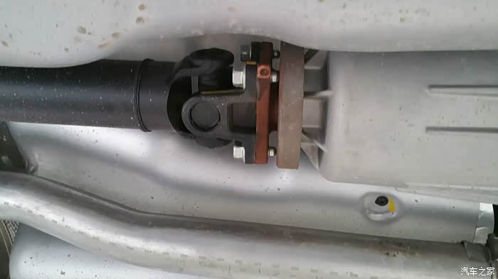

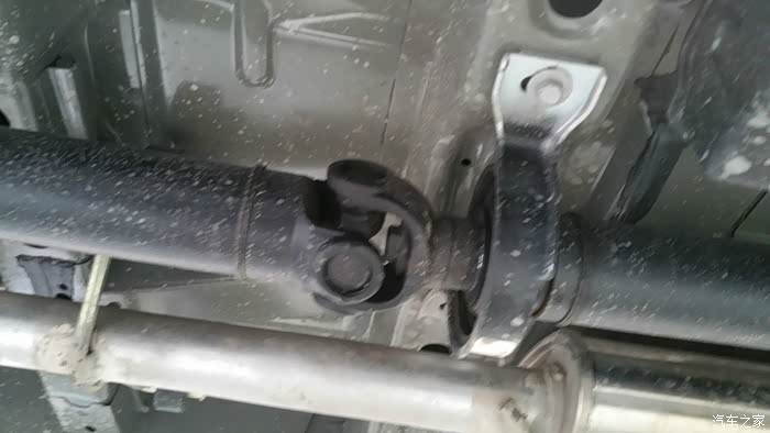

十字接头。。
前两天见车友这类接头有甩润滑油情况。。我也关注了下。。

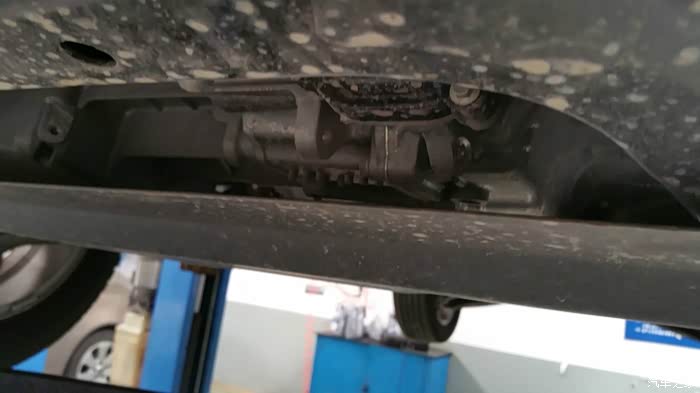

发动机底部。。装了护板。。前后缝隙里看下啦。。
发动机底部。。没看到异常。。

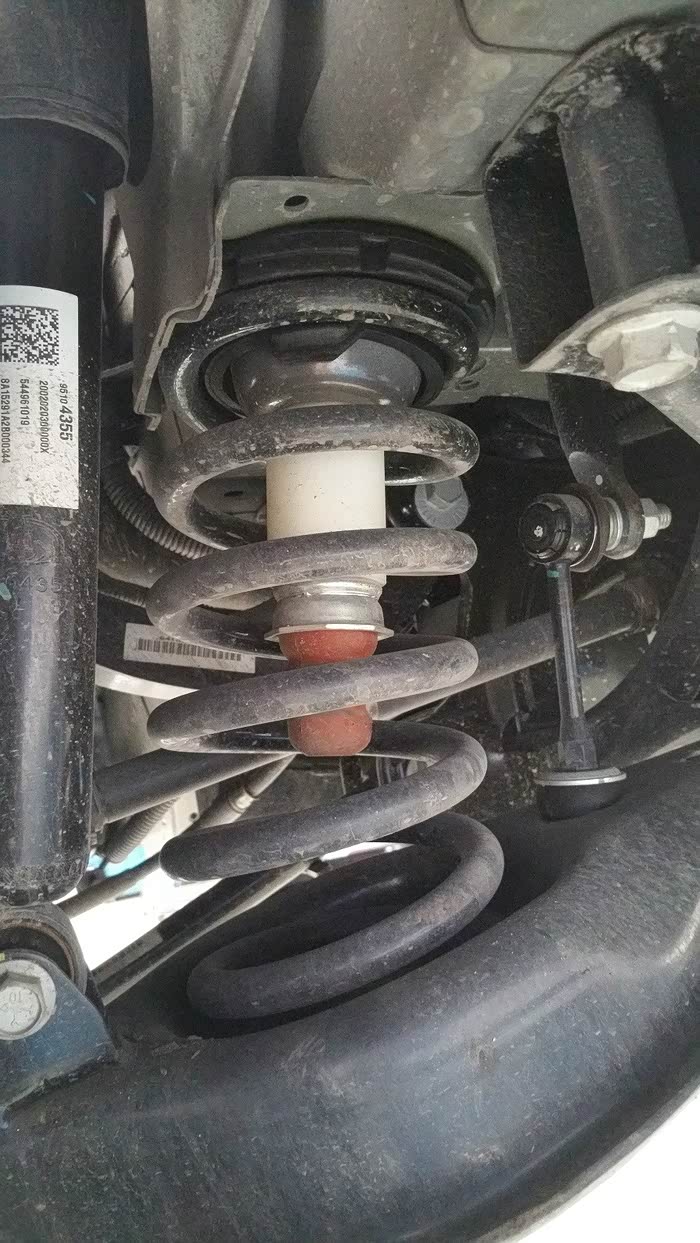

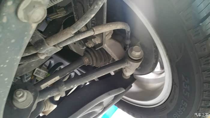

轮子也顺便看一下。。毕竟难得举起来的。。。
举升机后轮前的支撑点。。
举升机后轮后的支撑点。。

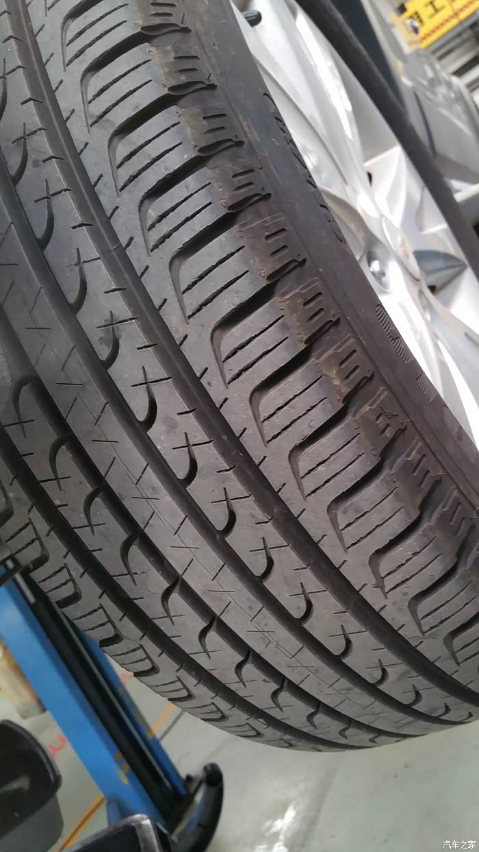

轮胎胎面。。跑的少。。

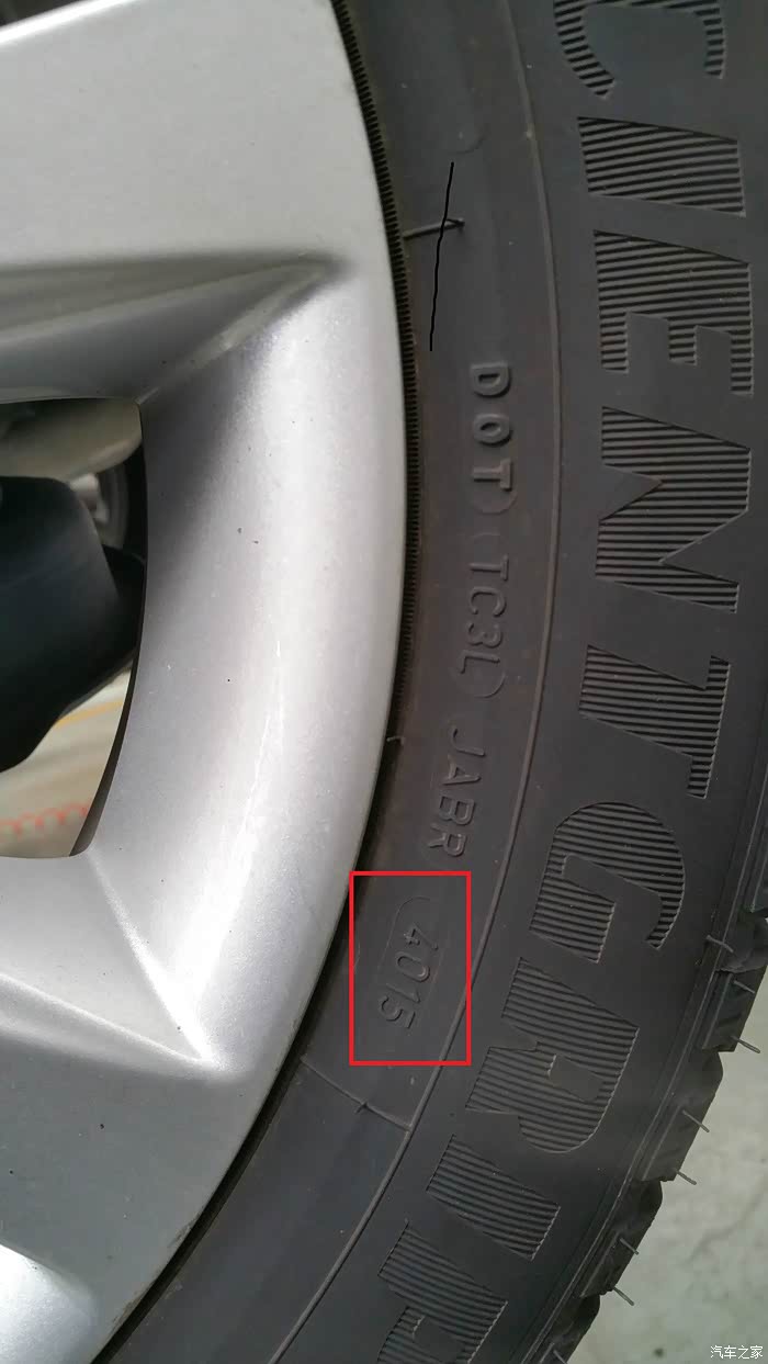

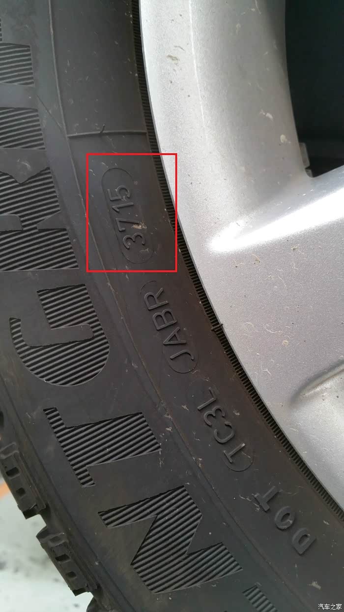

这个轮子比较特殊。。出厂标记为3715。。表示2015年第37周生产
另外3个都是出厂标记为4015。。表示2015年第40周生产。。轮胎胎压加到2.5bar...

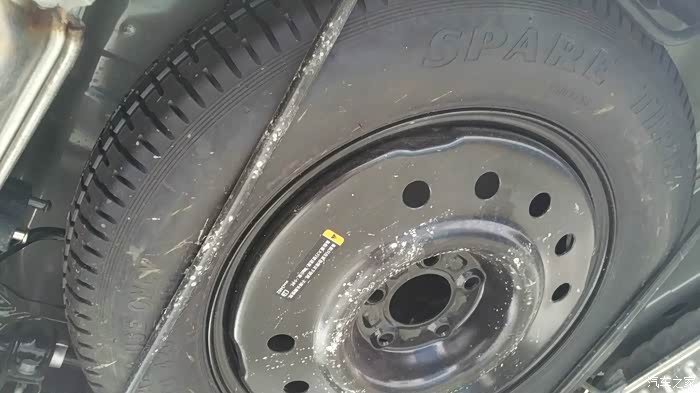

备胎。。胎压加到4.2bar。。。

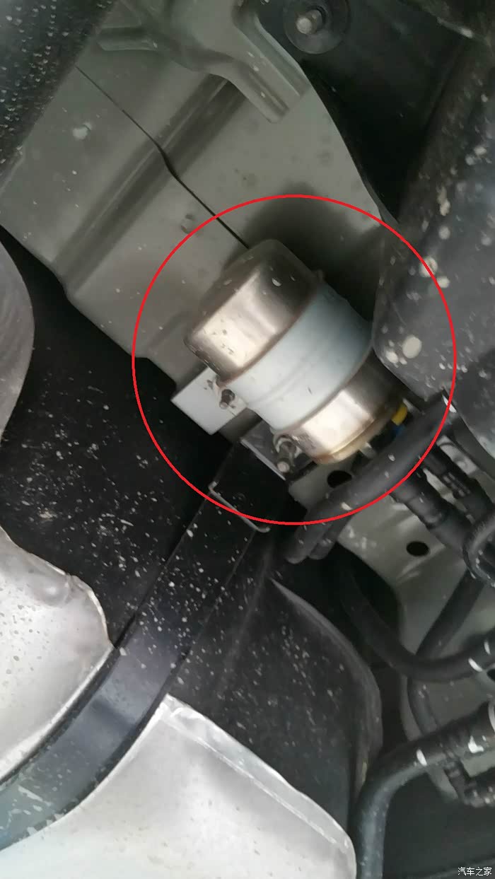

邮箱底部。。
油箱是工程塑料的,下面包着薄薄的铁皮。。路上有东西要么停。。要么绕开。。碰上多数要漏的。。
问了师傅具体位置才知道。。油箱旁的汽滤。。
特写来个。。。

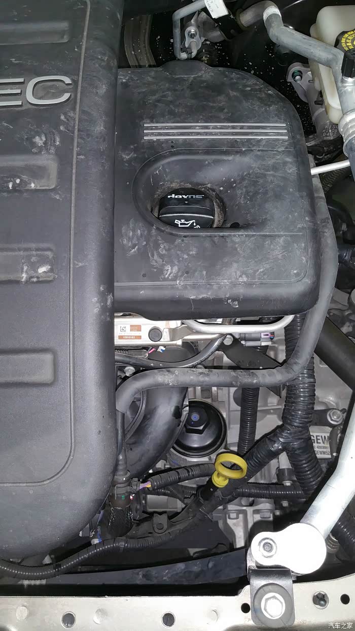

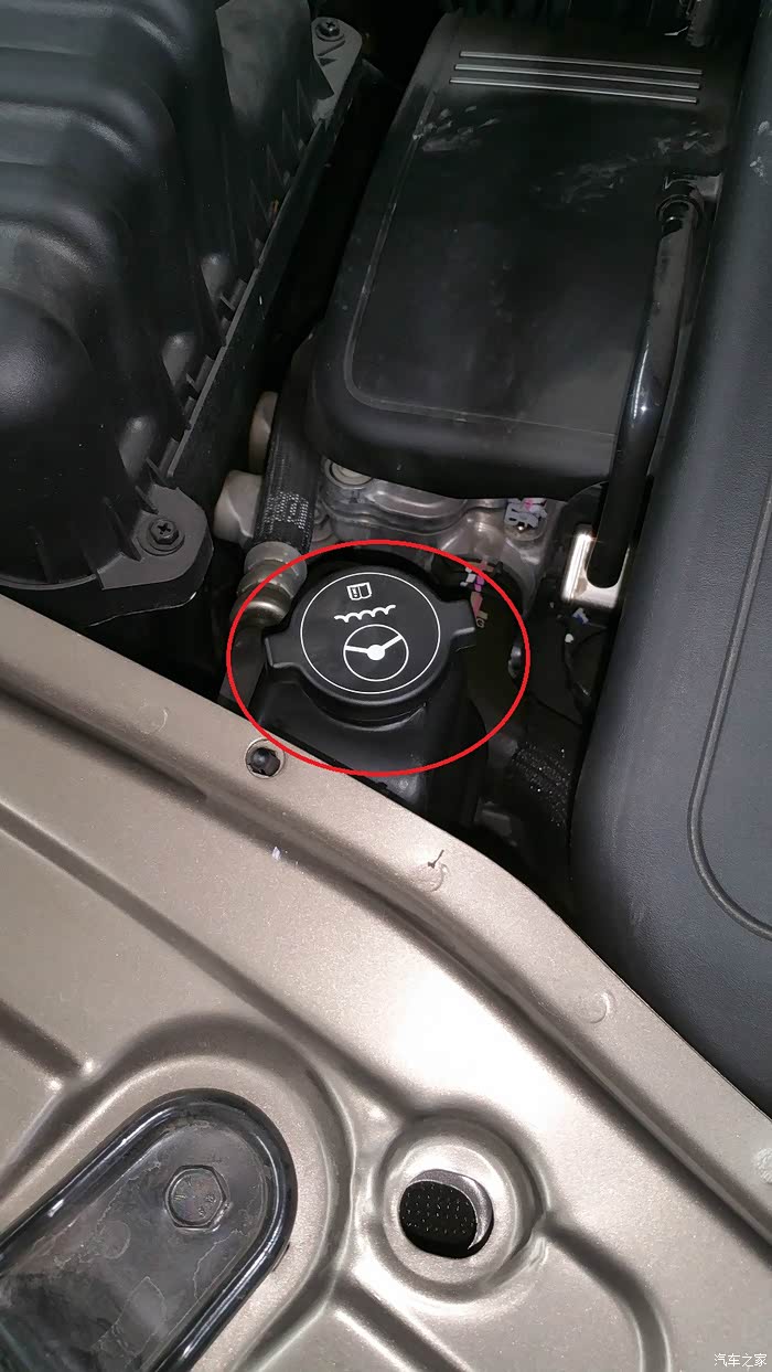

机油加注口。。盖子上的标记提示。。SAE 5W-30
打开机油加注口。。师傅老司机没垫垫子。。。

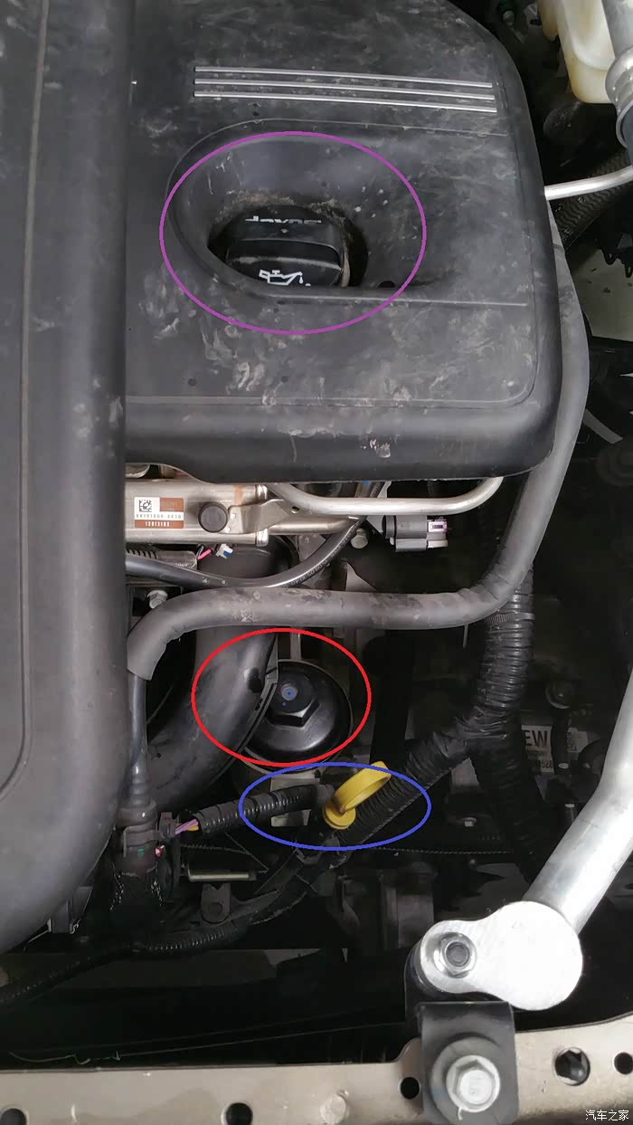

紫圈是机油加注口。。红圈是机滤盖子。。蓝圈里的黄色环是机油尺手柄。。。

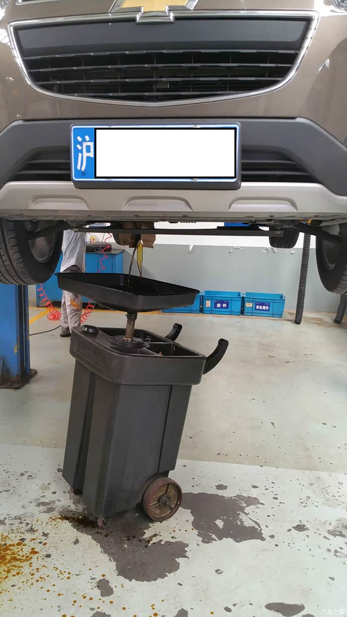

收废机油桶。。我问了下现在很多地方都是用抽的方式。。问他哪种好。。保养师傅说这个4S没有抽油机。。全都用放油法。。
纸壳没全护住。。飙出来了。。差点呲到我鞋上。。。怕怕。。。
一段时间后。。机油流量少了。。

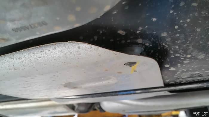

放了20分钟。。基本不滴了。。特写放油螺丝。。

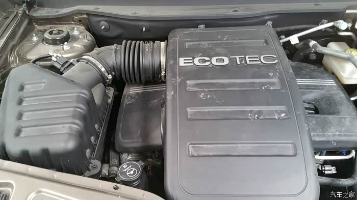

吹吹机舱里的灰尘。。清理你前档雨漏里的树叶杂物。。
发动机进气罩子

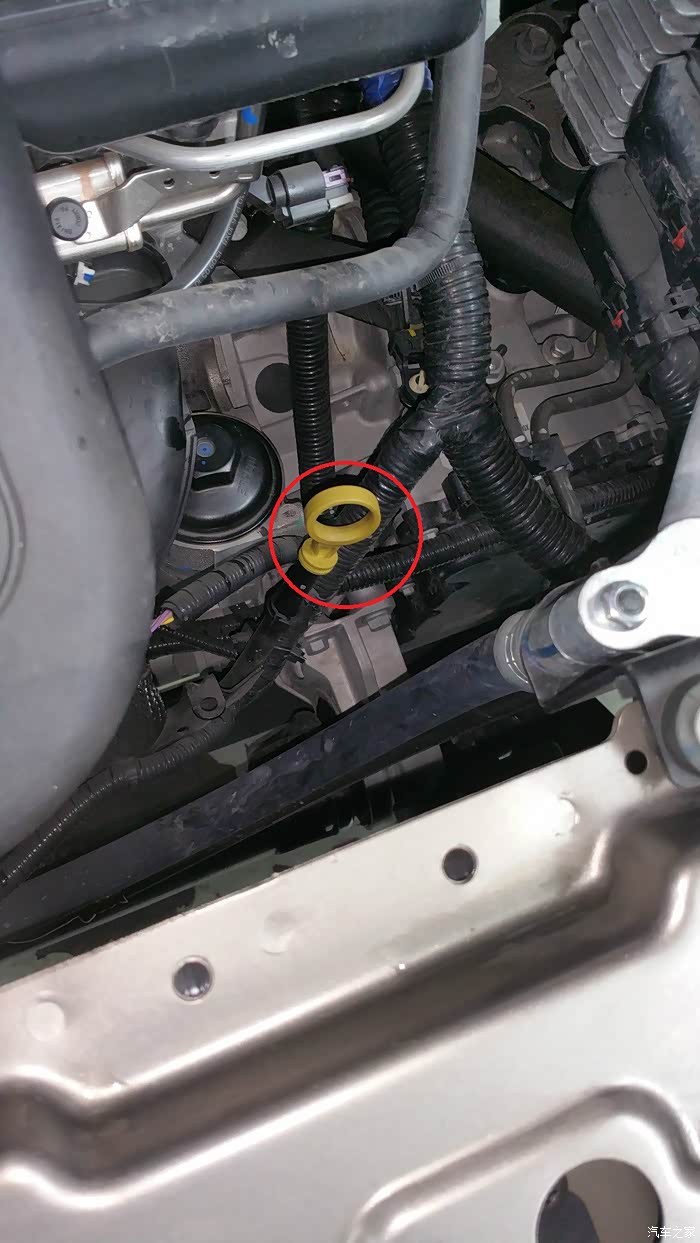

换个角度看看机油孔,机滤盖。油尺把手。。

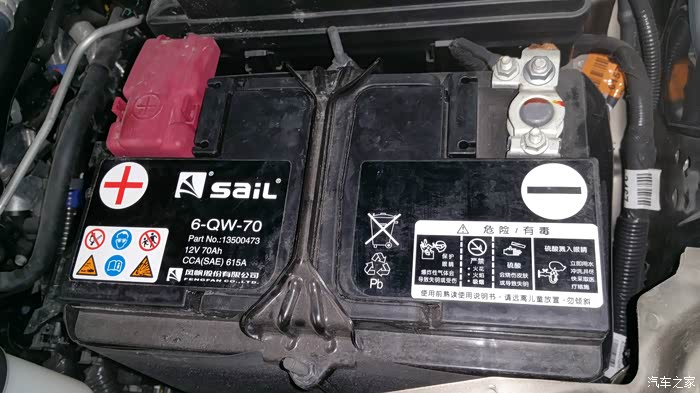

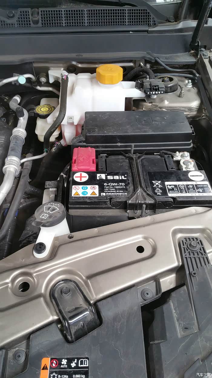

风帆电池特写。。6-QW-70。。12V。。70AH
动力转向液加注口。。。
制动刹车油加注口。。
发动机冷却液加注口。。。

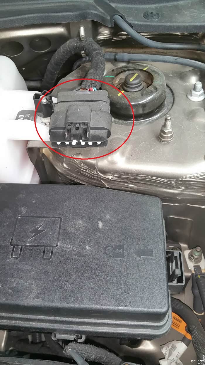

发动机舱OBD接口。。

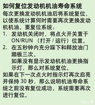

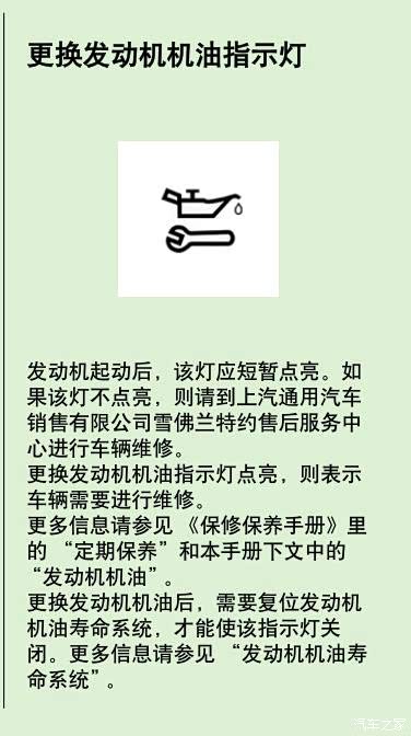

加完机油。。发动车子。。清下保养灯。。

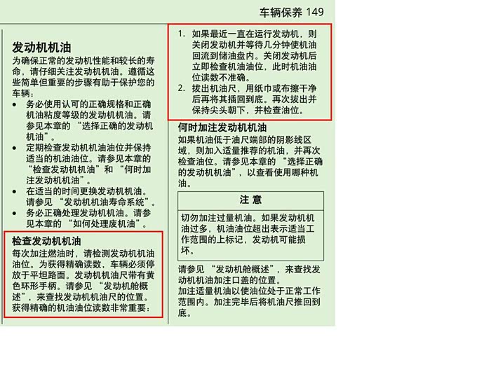

熄火静止15分钟。。查看油尺。。中间偏上一些。。还算正常。。

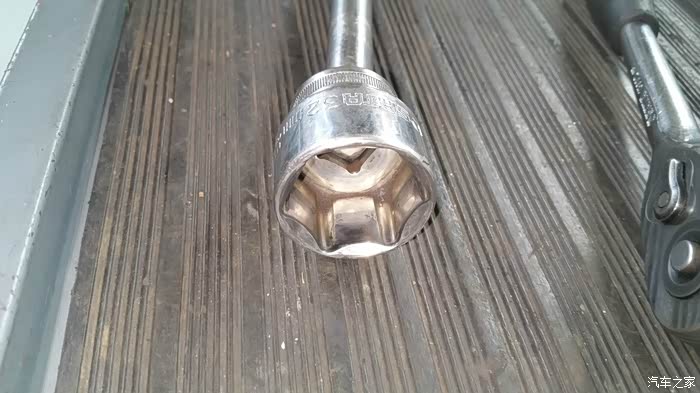

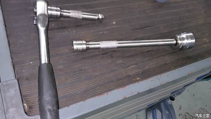

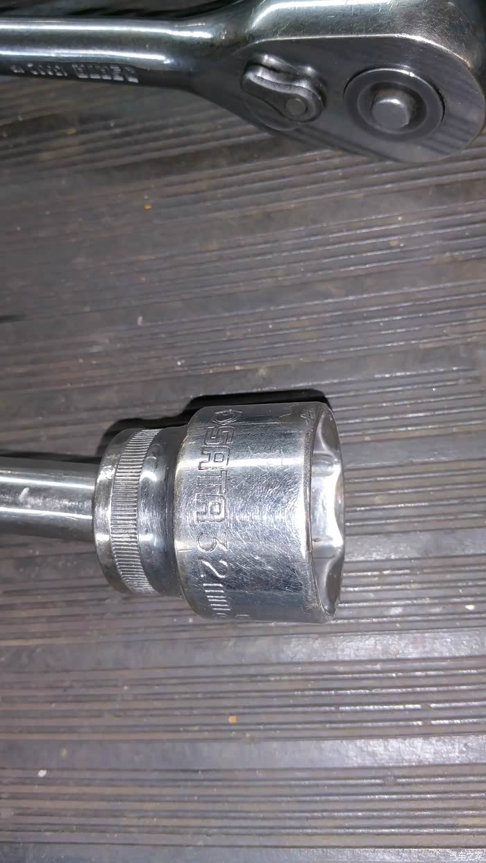

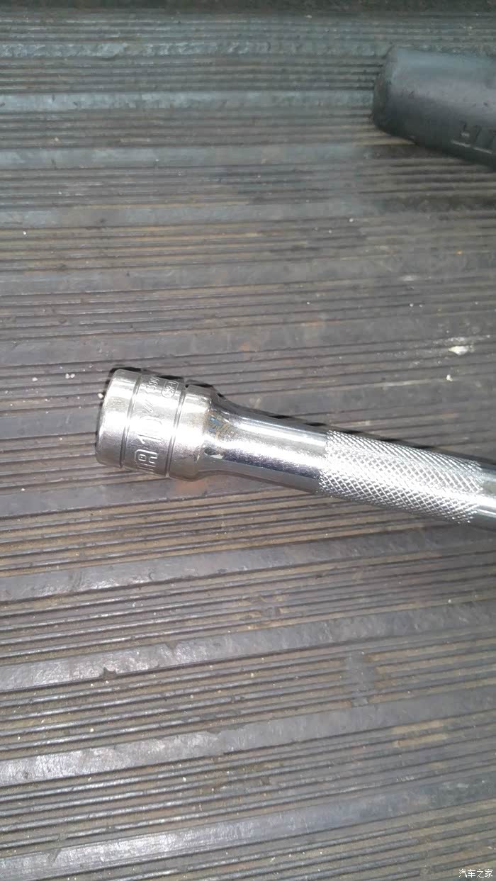

留意了下打开机滤盖子的工具。。
小头上标的10号头。。
另一头32mm内六角套筒。。
特写。。
