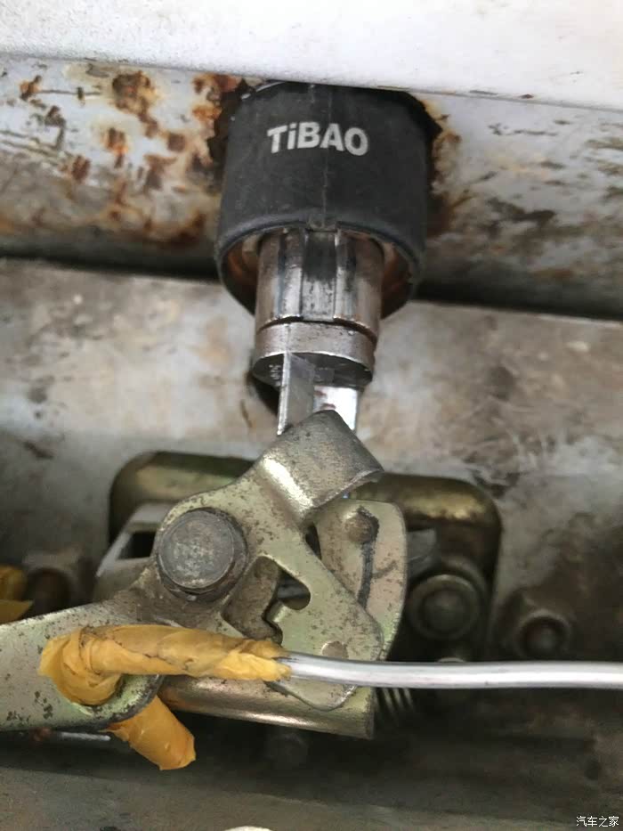

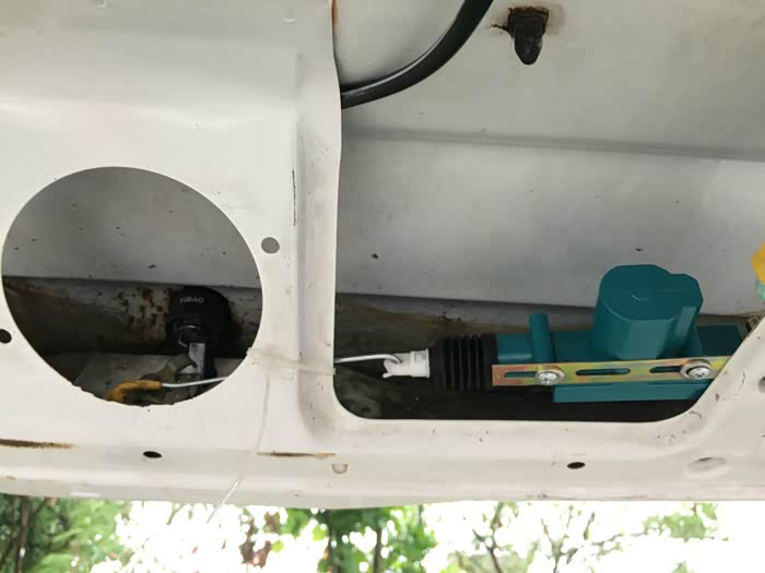

(马达固定方法1:在圆孔处垂直向下固定,不需要铁丝连接什么,调节好上下位置,按开关就能直接用枪式马达的头头推开锁块; 方法2:第一张途中左上角,用铁丝钩勾住弹簧一侧小圆头,实现按开关,马达收缩拉开锁块。)

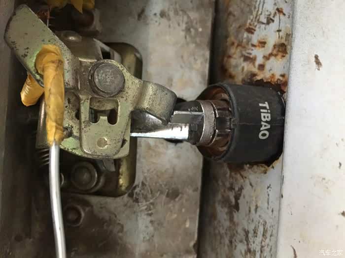

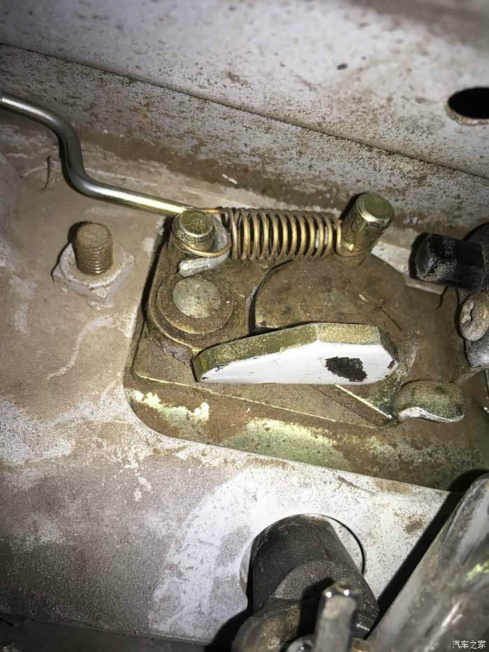

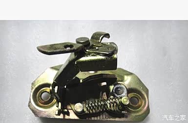

这是警用版锁块 (左上角的铁钩直接连接枪式马达,这是桑旅群里另一位车友的方法,上面提到的第二种安装位置,)
这是民用版锁块(比警用的多出上方可转动的部位)

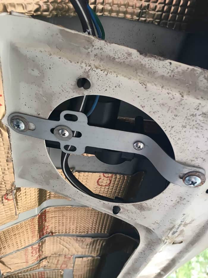

第一种警用安装位置, 直接在圆孔处加装贴片,垂直固定枪式马达,按住开关,马达向下顶开锁头开关,尾门打开

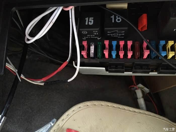

我的民用版,因为不懂汽车电路,特地去修车店问过师傅标记了中控锁连接主车门闭锁器的两根线,破开把从尾门走过来的线并接在一起就可以了
我自己的民用版,现在处于锁车状态,用手去顶锁头,因为被上方可旋转的部位挡住没法推到最里面,是顶不开锁块的
锁车状态
开锁状态,马达向前顶,使锁块上方旋转一定角度,再去推锁块开车门就可以打开,
开锁状态
开锁状态
我的民用版,枪式马达安装位置,安装的比较简陋难看。。。
锁头,下面的大头是用来顶开锁块的,上面的小头只在民用版里发挥作用,那一小断距离就可以使锁头没法推到最里面,也就顶不到锁块。

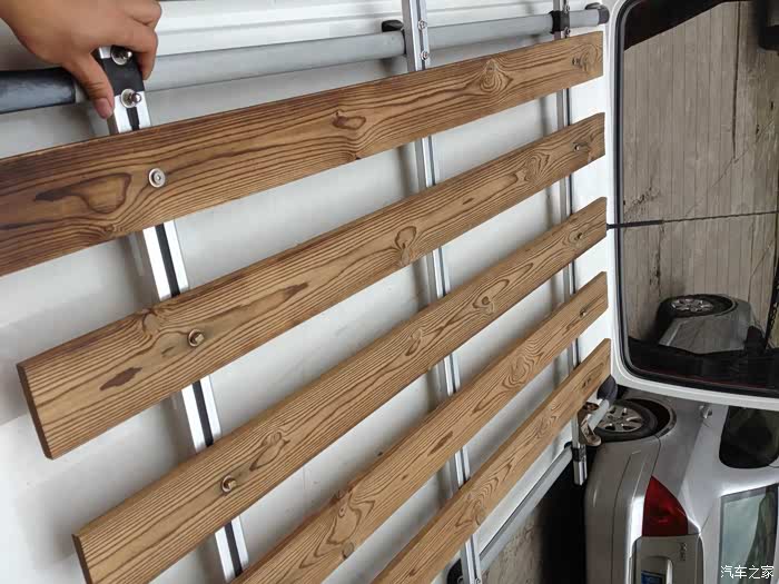

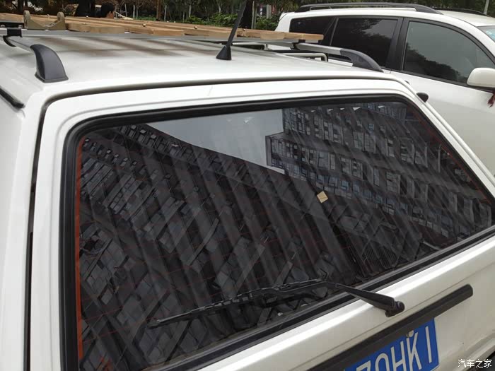

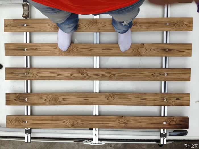

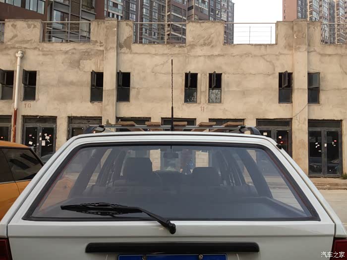

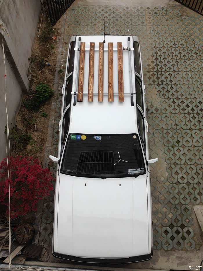

给车顶加了木条,风阻小,重量轻,价格便宜(零件总共100多一点),平时用起来也方便很多,
木条数量随意加,18块钱4米长的防腐木,坏了换新的,也不心疼!
考虑到承重,多买了一根横杆备用,要拖重物了就加上,平时不用时收起来,拧四颗固定螺丝的功夫,对喜欢动手的人来说应该很方便了
站在车顶还小跳了一下,没问题,哈哈

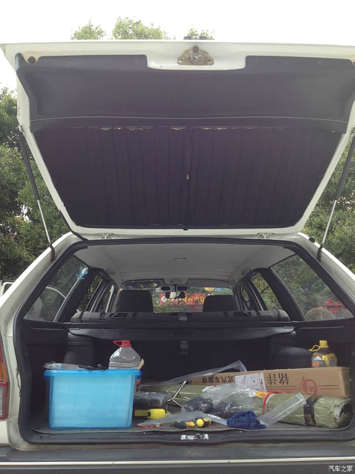

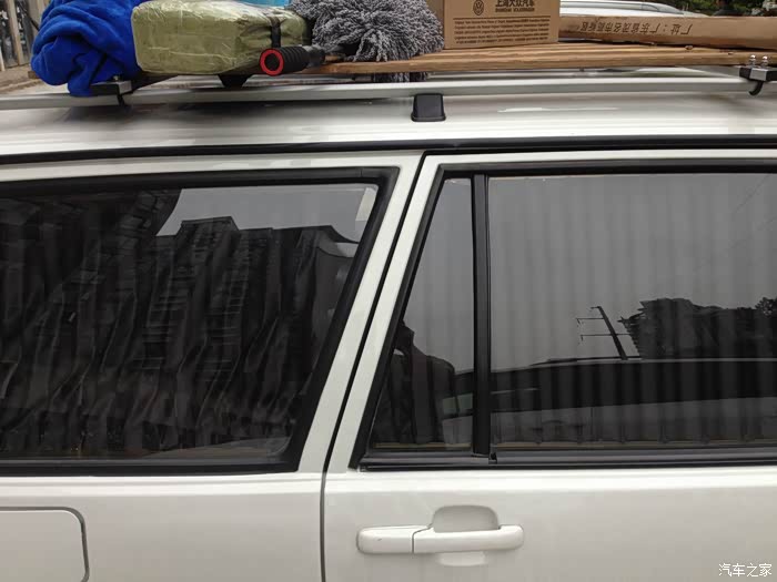

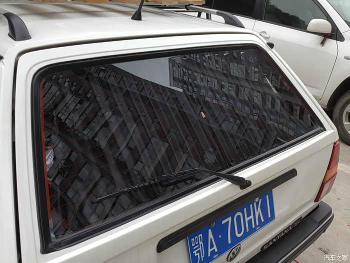

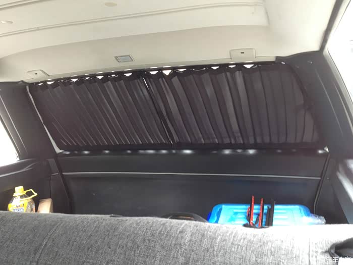

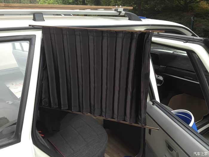

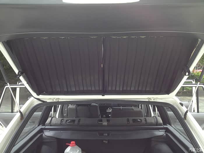

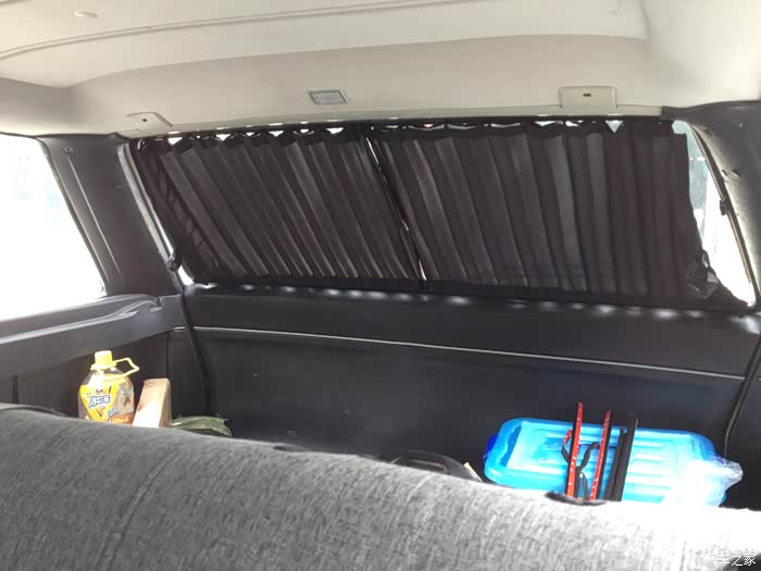

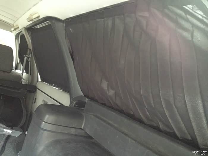

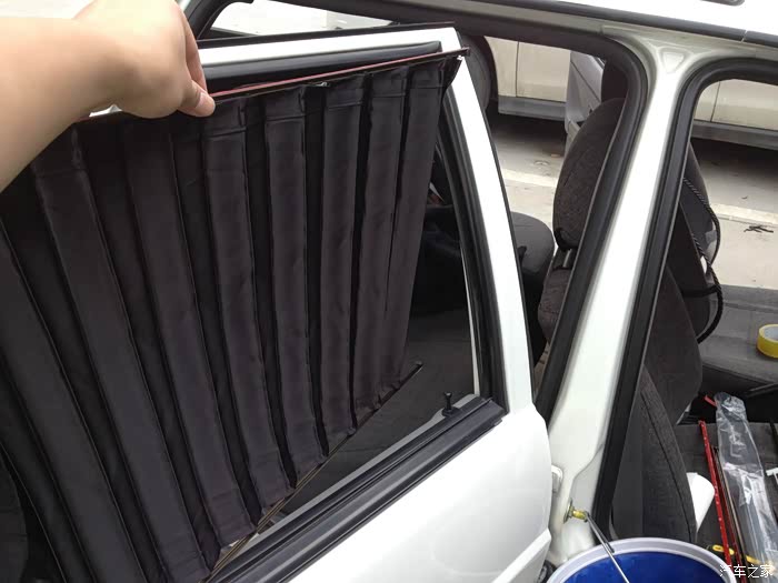

撕了全车膜,改装窗帘了,用的铝合金导轨

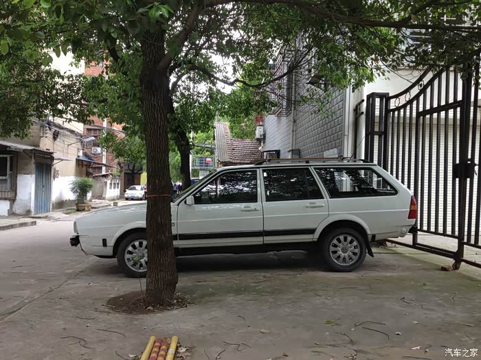

前后杠都有过小磕碰,干脆拆掉,裸奔好了
拆掉以后线条也不错,就是以前被保险杠遮挡部分漆面不咋地,需要重新喷漆,
慢慢开,慢慢改,老车就得慢慢的  哈哈
