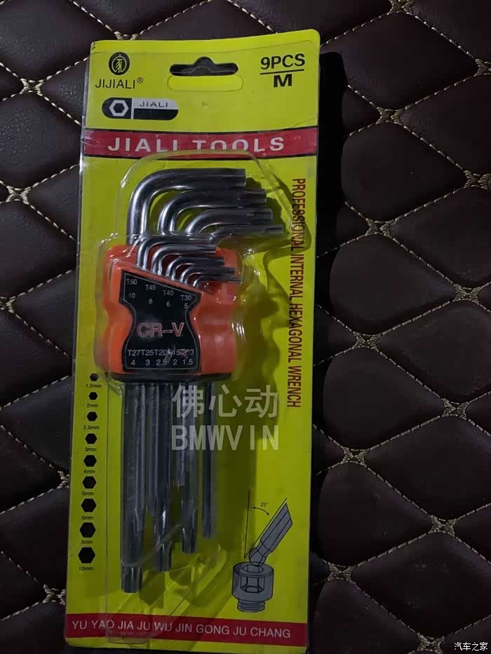

首先准备一把T25的梅花扳手

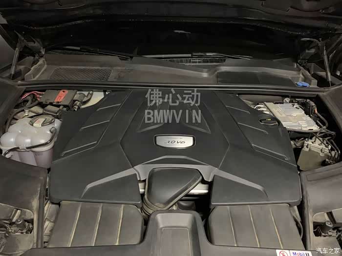

打开发动机盖

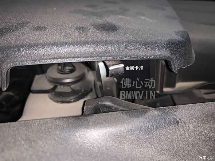

红色箭头位置各有一个金属卡扣
往下按的同时用力往箭头方向拉
然后用力抬蓝色圆圈位置,使下面的塑料卡扣脱离
金属卡扣

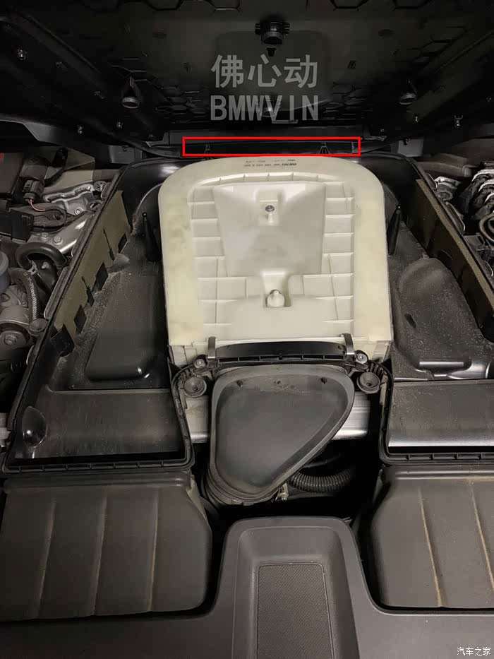

将装饰盖上翻
装饰盖在红色区域卡在底座中
往车头方向拉,便可将装饰盖拆下

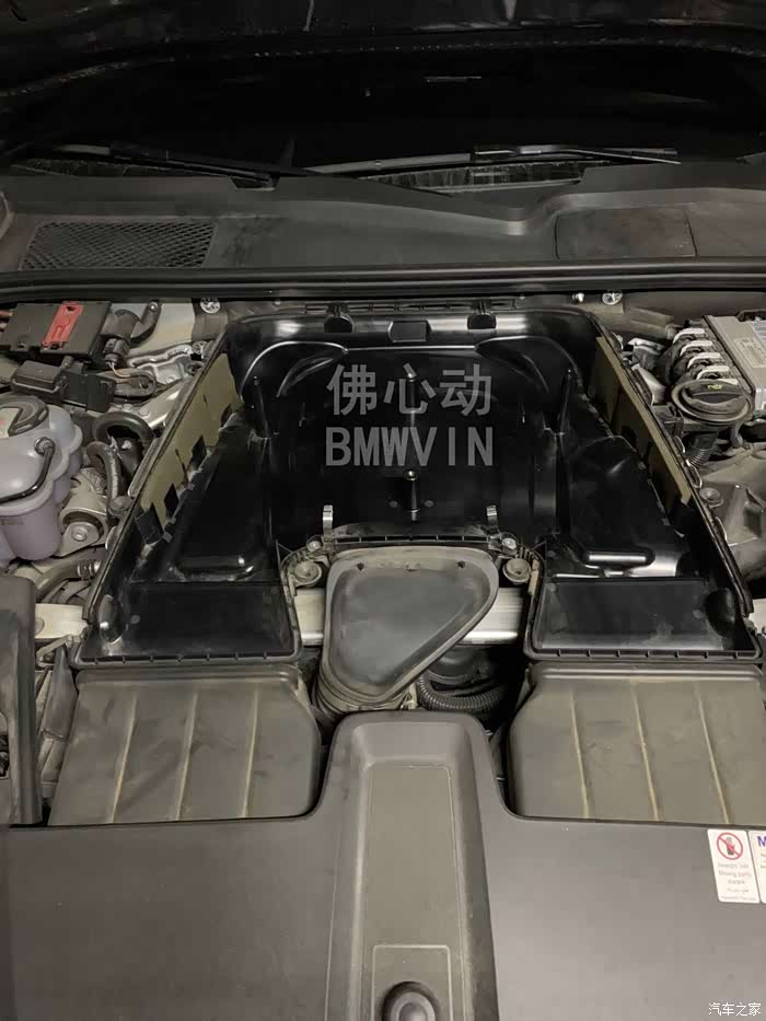

红色圆圈位置有两颗螺丝,用T5扳手拧下
蓝色区域有两个金属卡扣,轻轻往上扳即可

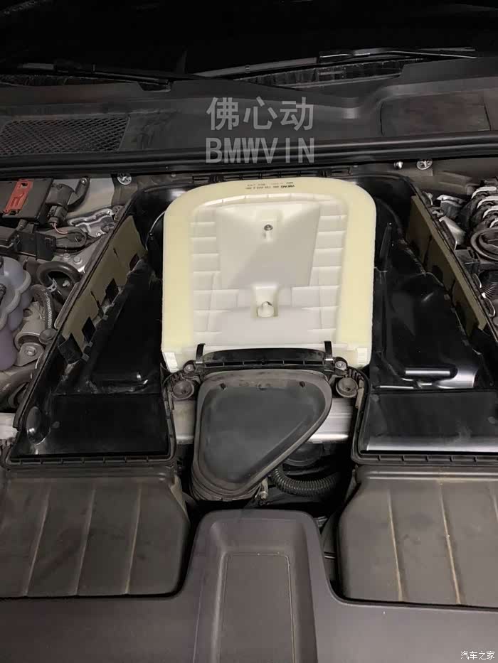

然后握住空气滤芯两侧,左右挪动便可拆下
拆下空气滤芯后的样子
顺便把底座里的灰尘也擦干净

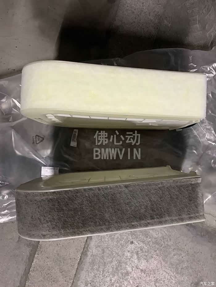

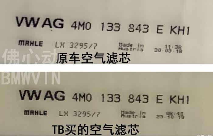

TB买的颜色偏黄,原车的偏白
对比塑料壳上顶杆印位置,一摸一样

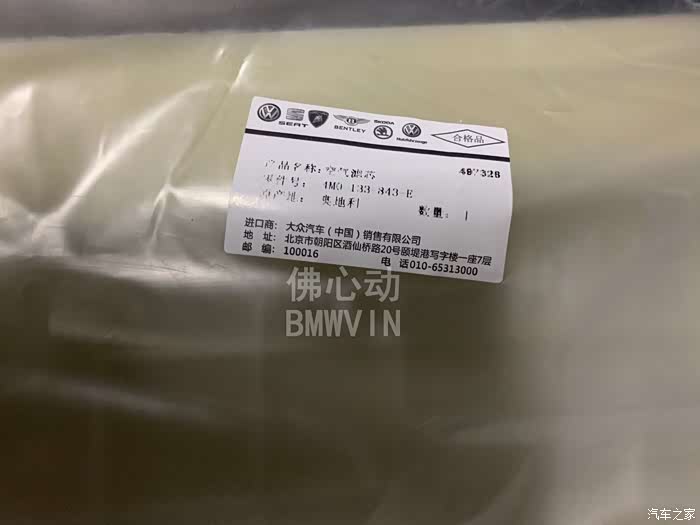

TB买的空气滤芯
我自提车后,没更换过空气滤芯
因此原车的空气滤芯是出厂时自带的
虽然卡宴与Q8的通用,但不知为何装的是Q8的4M0133843E
而不是卡宴的95813384300
这点比较疑惑

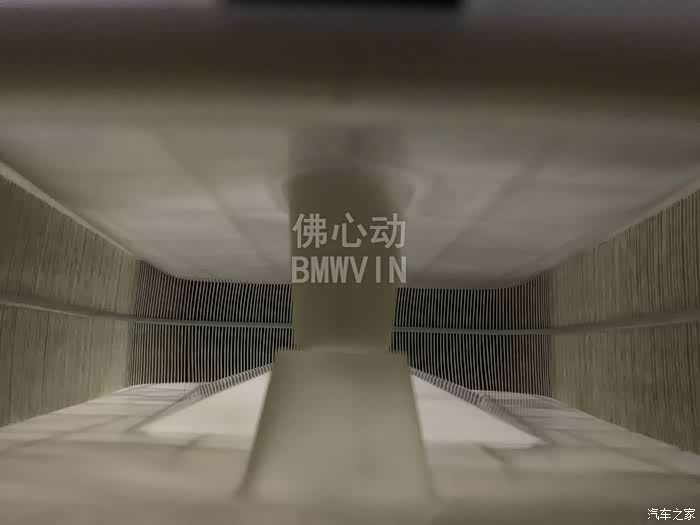

空气滤芯里面倒是不脏
