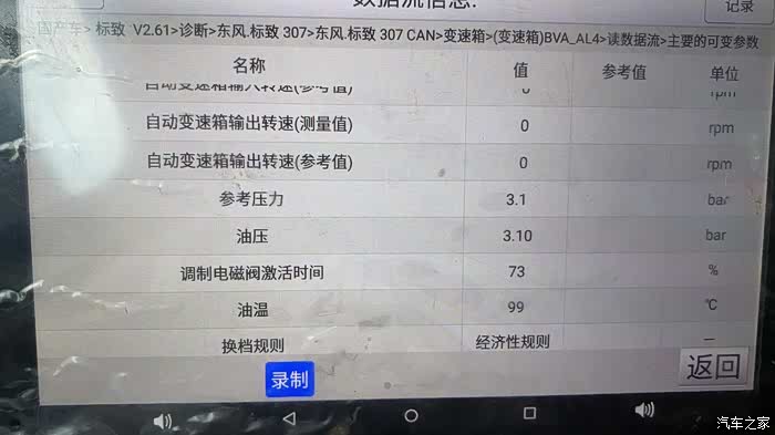

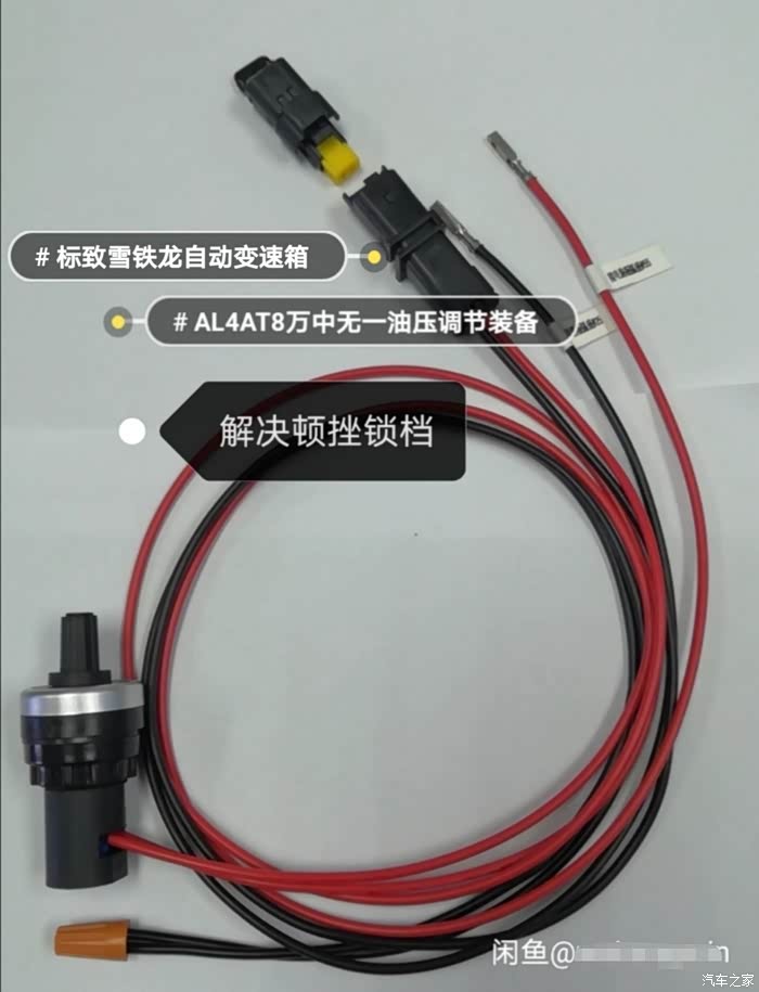

楼主是真大神,我13年的世嘉最近也出现了这个问题,这个调节油压可以自己完成吗?主油压调节阀在哪呢?望大神详解,谢谢!

看了lz的贴,回想起我修变速箱的经历。开始是锁档,三次重力换油(每隔两千公里,道达尔mv)后换拆车电磁阀(拆下的电磁阀用化清剂冲,里面有好多细屑,不想换电磁阀的也可以这样清洗再装车),之后每隔两万公里换一次油,故障一直到现在都没有复发。之后出现过脚踹,换三油环解决。

楼主冷车正常 热车 不正常该怎么处理
