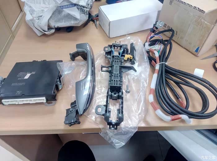

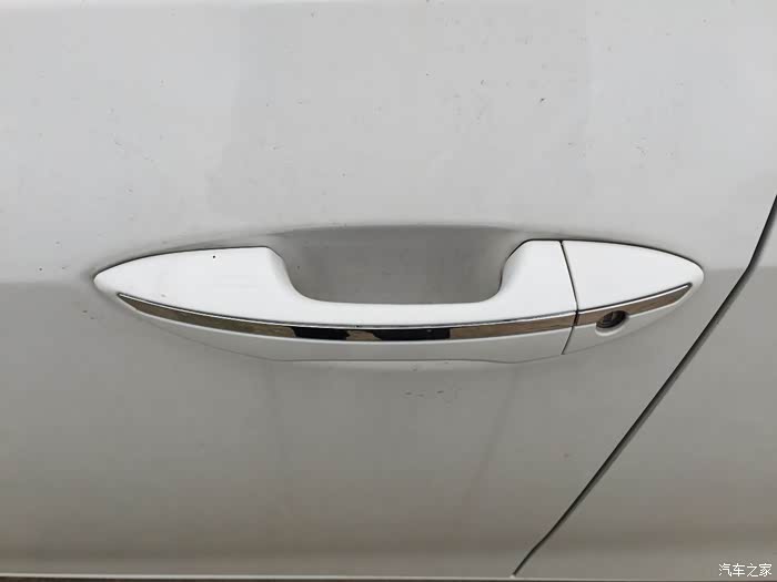

    3:无钥匙进入左前门套装:1350(全程没有安装费包括配钥匙,这个价格是深灰色的把手,要叫人重新喷漆,主要就是为了剩下200块,白色把手要多200块,过程自己也动手,别人也动手,请别人帮忙的过程请他们喝了很多瓶水)
       本来一直没想过自己会去升级为无钥匙进入的,就偶尔一次和媳妇去市场买菜,两手都拿满东西时候,没有多余的手去掏钥匙,特别是穿牛仔库的时候,钥匙在口袋里更加难拿出来,后备箱的按钮也发挥不出它的作用,无耐,思想斗争了好久,论坛上也有很多加装成功的例子,而且有一键启动,没带无钥匙进入确实很说不过去,为了媳妇方便使用,就升级无钥匙进入吧。

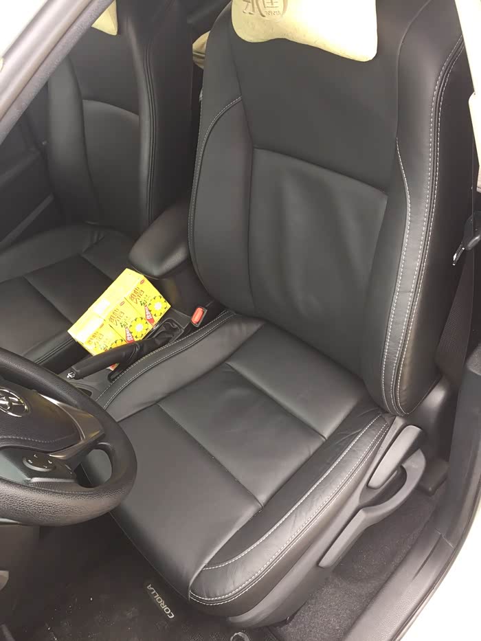

    4:原厂真皮精英版的拆车座椅:580(物流费用68元自己出,价格非常低,成色非常好,马云家,某鱼掏的)
       这个座椅的问题,其实从买车回来就一直想要解决的,但是某鱼里面要么没有没有双擎的原厂真皮手动高低座椅,要么就是一些像是事故车拆出来的,没敢要,还有看到接近3000元的前排两个座椅,价格实在是高,资金没那么充裕,毕竟自己是打工的,然后就一直等,有空就上某鱼看看,终于在前几天发现一个宝贝,卖家的车是双擎精英的,内饰也是黑色的,1月份提的车,才用了3个多月,成色都非常好,于是马上下定,价格才580,懂得人都知道,去哪里都找不到这个价格的,机会不等人,马上下单,抢抢抢,经过沟通,3天后,物流过来了,自提,68元费用,50运费,12保价,6元附加费用,OK,马上拆包装,看起来,比照片的成色还好,非常满意,感谢那些有好宝贝的同志把物品放出去给有需要的人,感谢。

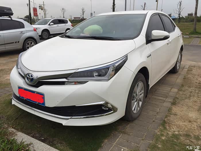

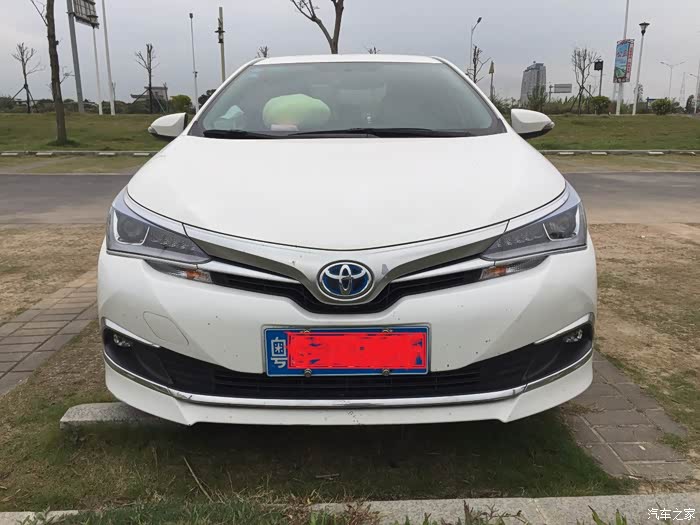

双擎的前脸,路上一看就能认出了。这段时间都非常多雨,车身都是脏脏的,望大家体谅。

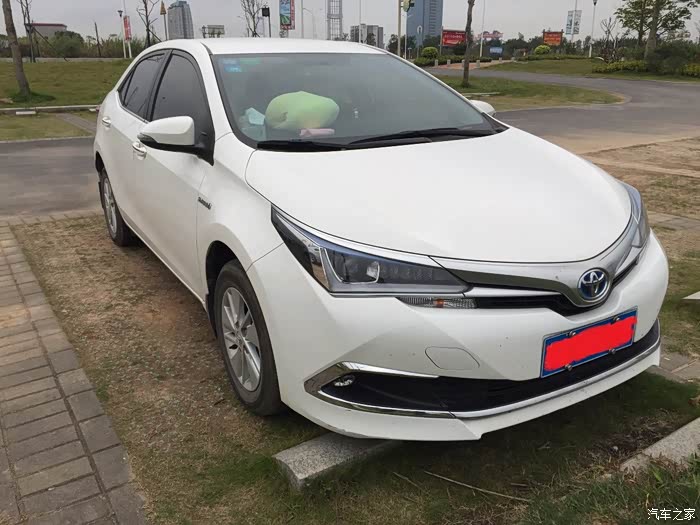

左前也非常有冲击力。
右前也非常帅帅的。

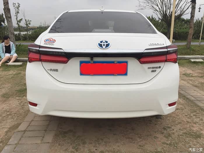

尾部也是LED大灯,这点丰田做得很好,整车外灯转向灯,都是LED大灯。
尾部右后
尾部左后

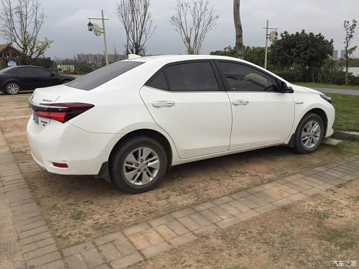

车身的右侧
车身的左侧

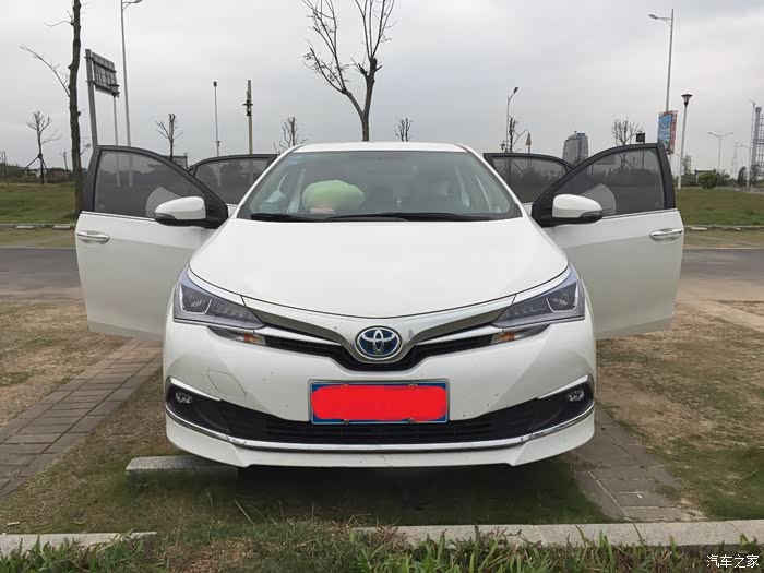

四门敞开

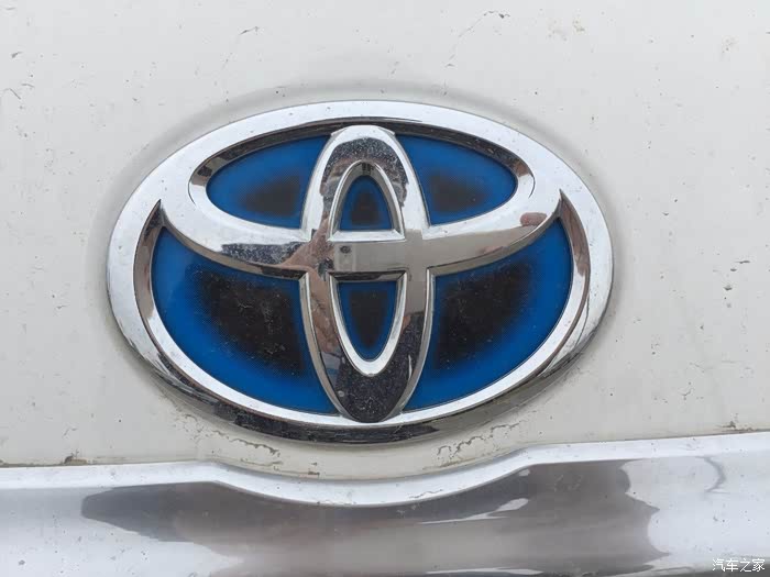

独有的车灯混动标志
醒目的牛头混动标志

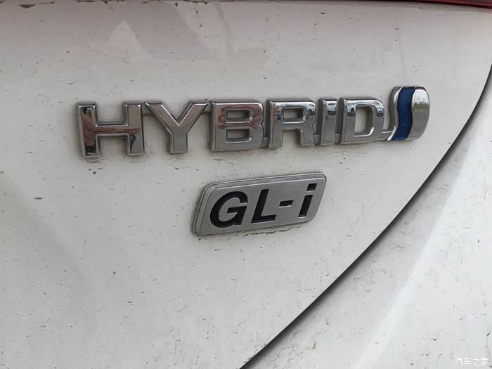

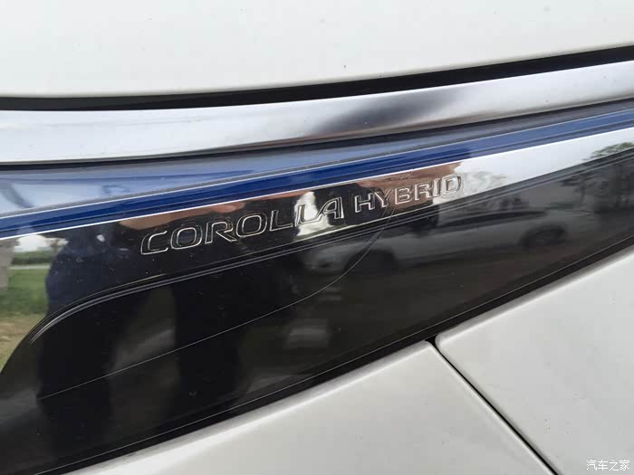

混动标志
也是双擎特有的鲨鱼角
噔噔噔,无钥匙进入把手,非常灵敏,一拉就开门,不会有延迟,一摸就锁门,非常方便

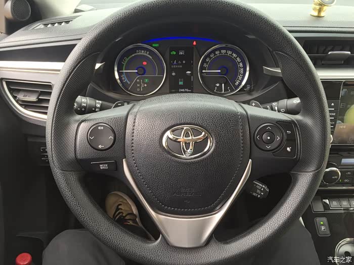

多功能按键不错,很方便使用
定速巡航

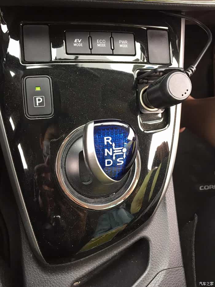

电子档把
自动空调(自动空调是电空调,制冷效果很好)和三个用车模式按钮,加起来是四个模式,什么都不按就是一般模式,还有动力模式、经济模式、纯电模式(这个一般不需要用到)。

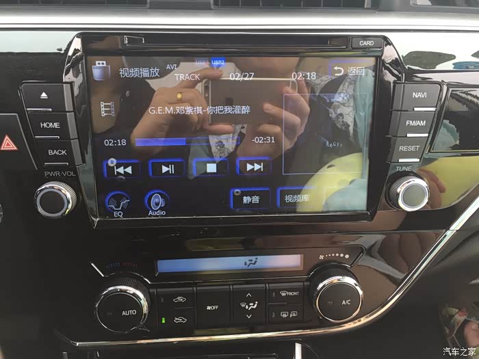

飞哥导航,很好用,这种导航跟原装音质相差不大,当然要是原装CD机,才能最好的发挥音响效果的。所以拆下来的CD机放家里备用,以后肯定能用到。

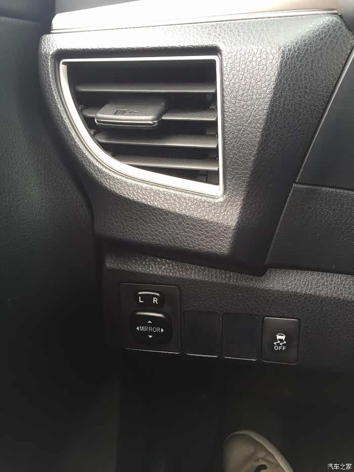

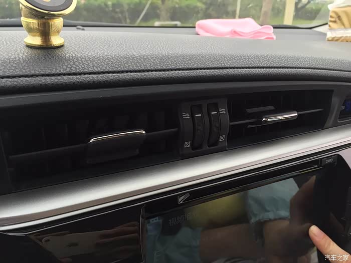

左前空调出风口,下满的按钮略寒酸

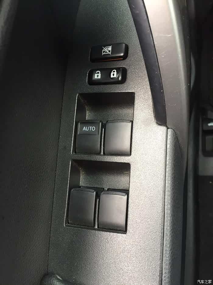

升窗按钮面板看起来太低档了

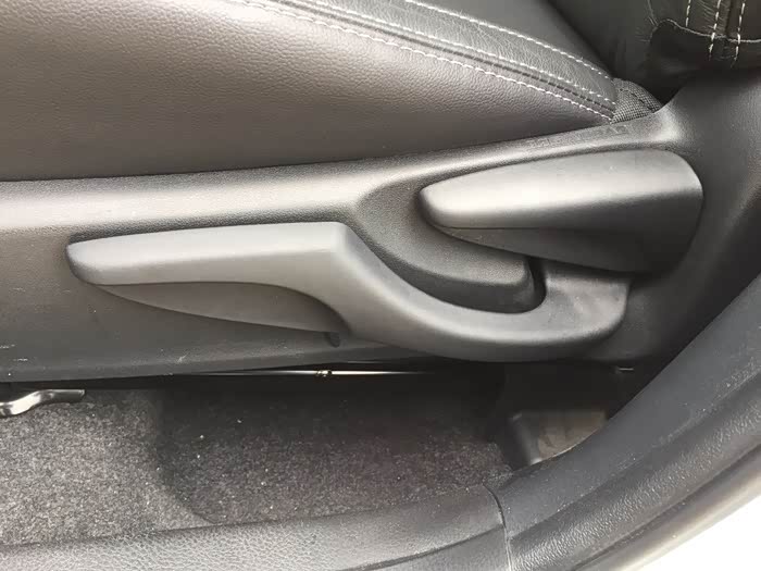

噔噔,换上了网友今年1月提车的精英版车上拆下来的原厂真皮座椅,那个包裹性真的太舒适了,后包皮的是完全无法比拟的,而且高低调节很实用,怎么调高低坐着都舒服,腰和屁股再也不酸痛了,跑长途很明显,舒服多了,过马路上的坎时候,座椅减震效果也提升很多了。
好难得,我也想过去改装电动的,但是我担心双擎线路走电问题,所以保险起见,不动电路,用手足矣。

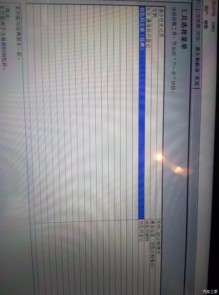

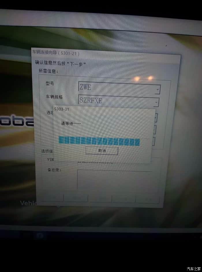

这个是维修电脑的主页画面,升级到无钥匙进入需要到,换了ECU,2把钥匙要重新匹配
插上维修接口,正在连接
就是这里,配钥匙一定要2条都带上,配钥匙的过程中要非常注意,所有电子设备不能带入车内,两把钥匙也不能同时带入车内配,一定要一把钥匙一把钥匙的带入车内匹配,其中一把在配钥匙的时候,另一把钥匙要在车外等待,因为配钥匙是在一键启动按钮上30秒时间感应,感应成功,车内蜂鸣器会“滴”的一声,这时会提示匹配下一把钥匙,匹配好的钥匙要马上拿出车外,车外的钥匙马上拿进车内继续匹配,当两把钥匙都在一键启动那里读出钥匙码了,维修电脑马上会提示你,把刚才其中一把钥匙重新拿去一键启动那里再次识别一下,识别成功了之后,两台钥匙就成功匹配上了。匹配的时候,车门要关上。我为什么会写这么多,因为4S店的人配了两次失败了,走开了,然后我就自己琢磨,看了维修电脑软件上的配钥匙教程,又配了几次,摸出方后法,终于成功匹配了。

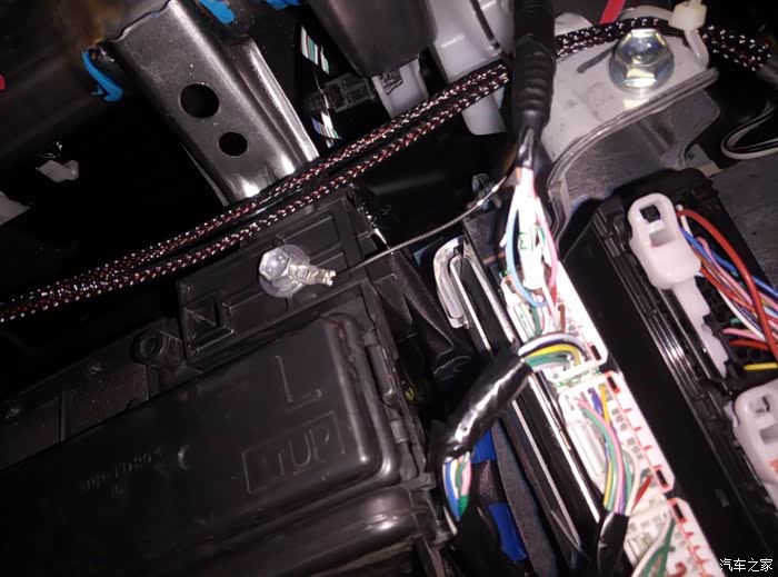

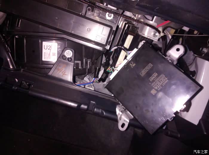

到了4S店,把ECU的主板换上,然后插上插口,车就会自动进入通电状态,只能通电三次,三次通电没弄好,ECU就会自动锁上用不了的了,所以,配钥匙的要注意。我是先注册钥匙,然后再装把手的,钥匙注册成功了,后备箱按钮就能使用了,如果只想启用后备箱按钮,就只需买个ECU,然后重新注册下钥匙就可以了,非常方便,。

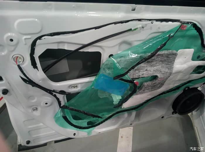

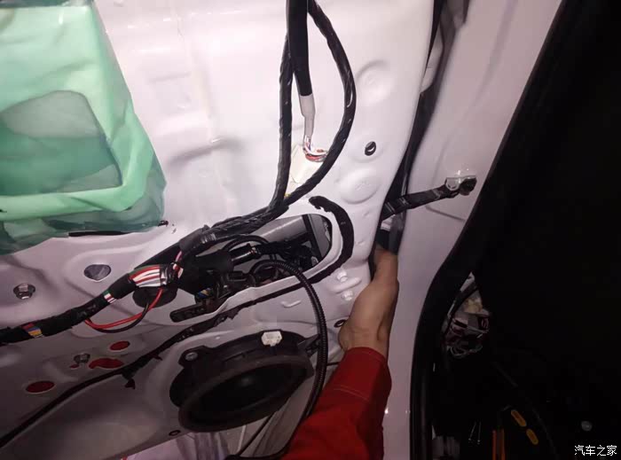

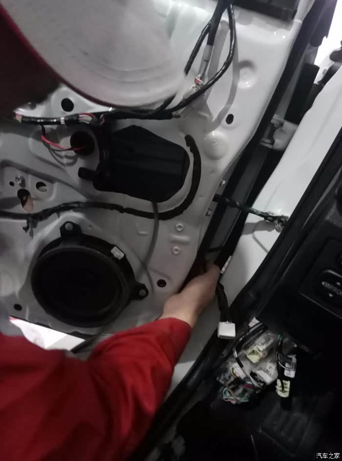

安装把手,如果自己不会弄,就到外面叫汽修店弄,不简单

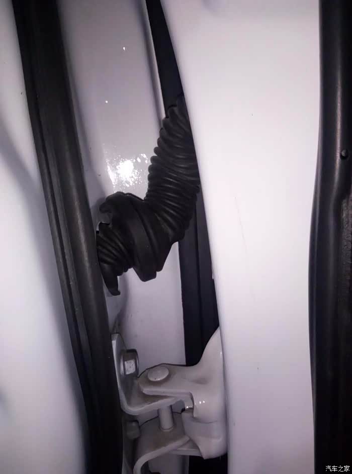

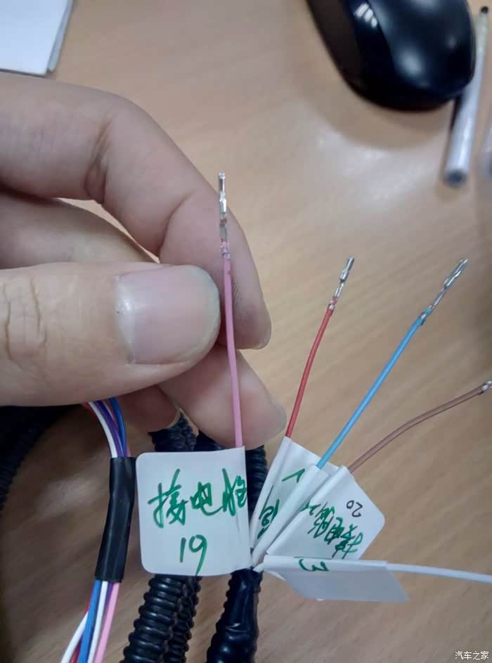

穿线,同样,不会弄就叫汽修店弄,不简单
4S店的钣金师傅的手
穿线中
穿好了,我自己把线端子插上的,那根黑线是搭铁的
马云家订了一套左前把手的,右前先不弄,用上再说。把手后来重新喷的白色
