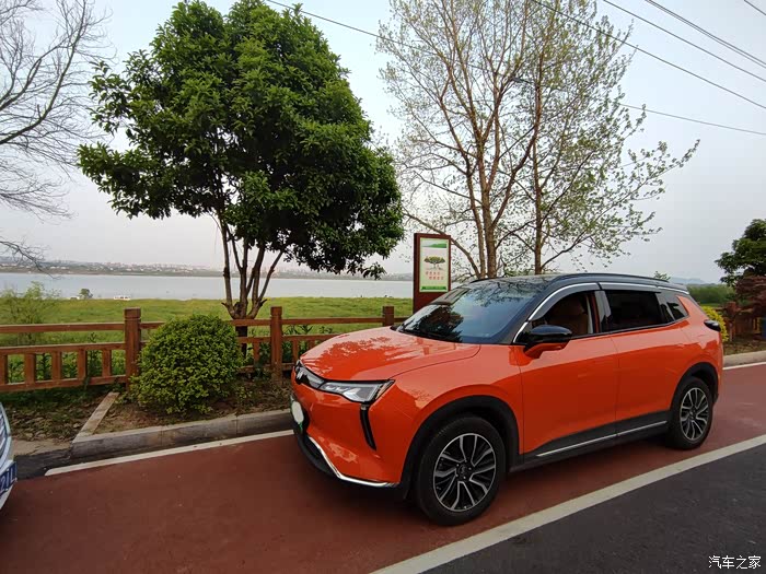

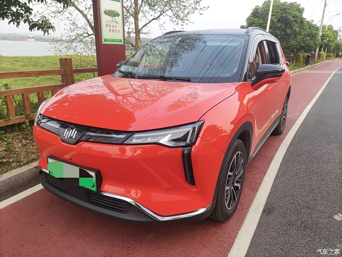

首先,美图镇楼!
这个角度的威马,是不是更显傲娇😎

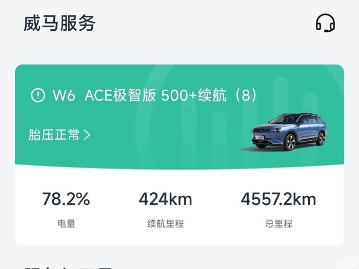

使用状况
四个月时间,4500多公里,整体感受是超预算的好。

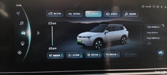

特别是驾驶感受这一块,威马W6的操控可自定义项目太多了,比如能量回收,电门踏板力度,大灯高度,各种辅助驾驶的设定,新车主要多花时间去逐一体会,并找到自己喜欢的设定。
