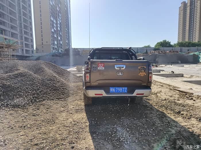

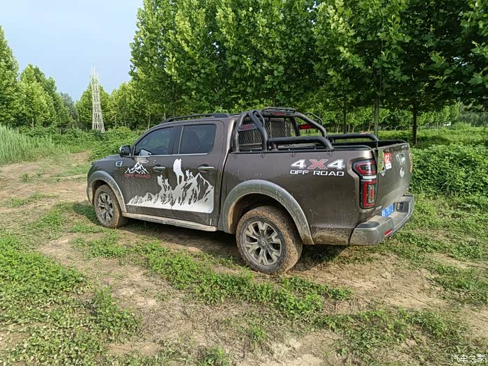

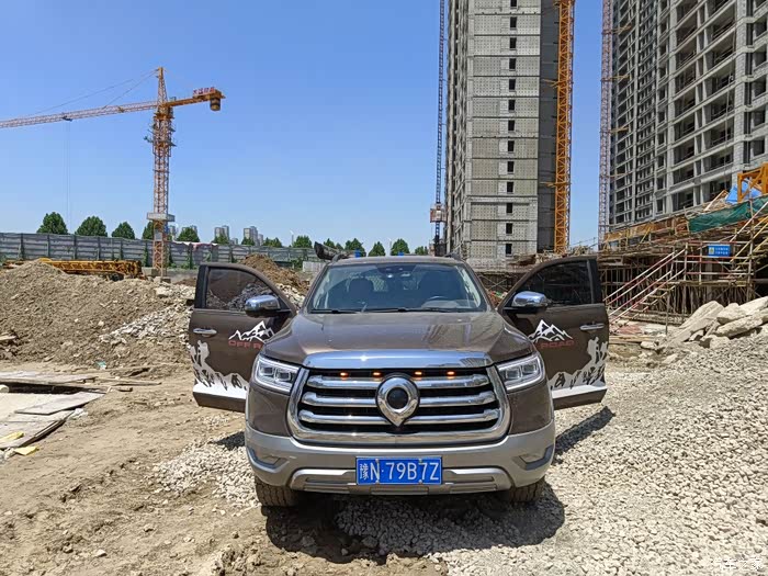

我是在工地上干活的,我的用车环境大多都是上下班代步到工地上送点东西,闲暇时间偶尔也会找个越野场地玩玩,大多都在市区附近转悠,很少有机会开着长城炮去自驾游。偶尔越野时会感觉到原车公路轮胎通过性一般,再加上平时进工地总被扎破轮胎,一直考虑着更换一套越野轮胎。

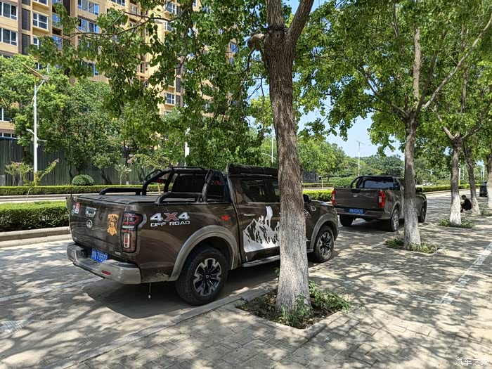

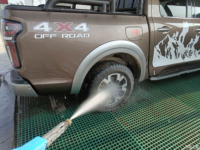

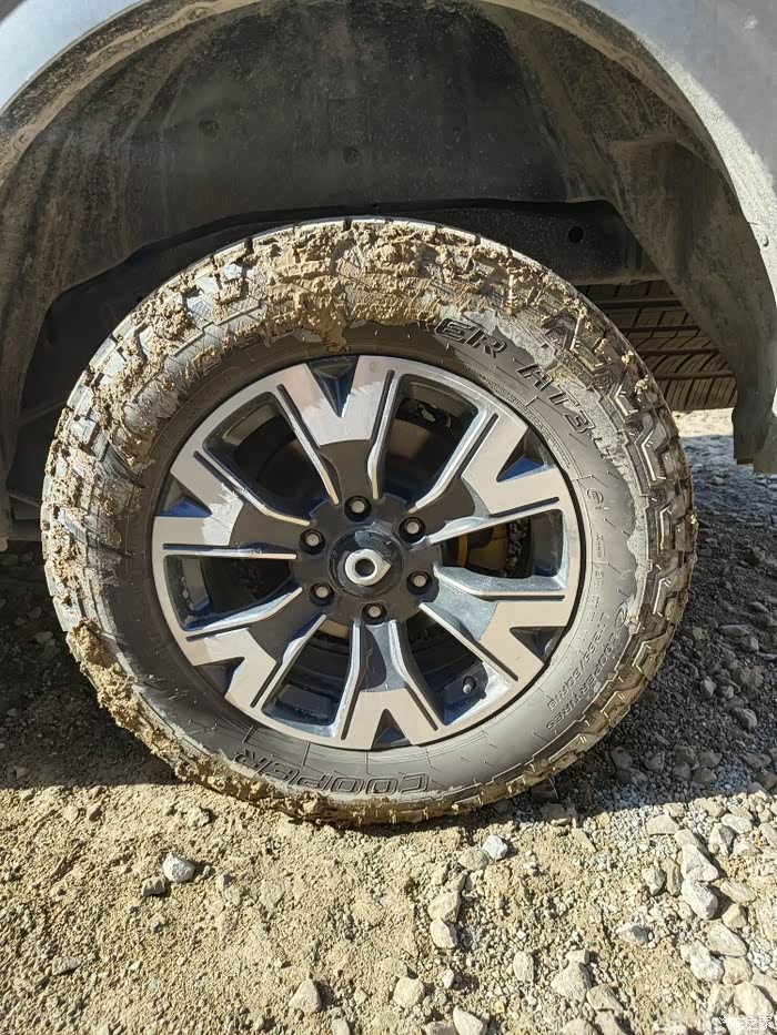

当时也想到换大一号的越野轮胎看着更帅一些,但考虑到咱们的长城炮一年一检车,换了大轮胎检车麻烦就放弃了这个念头,经过几款越野轮胎的对比最终我选择了跟原车轮胎同一品牌的固铂AT3轮胎。

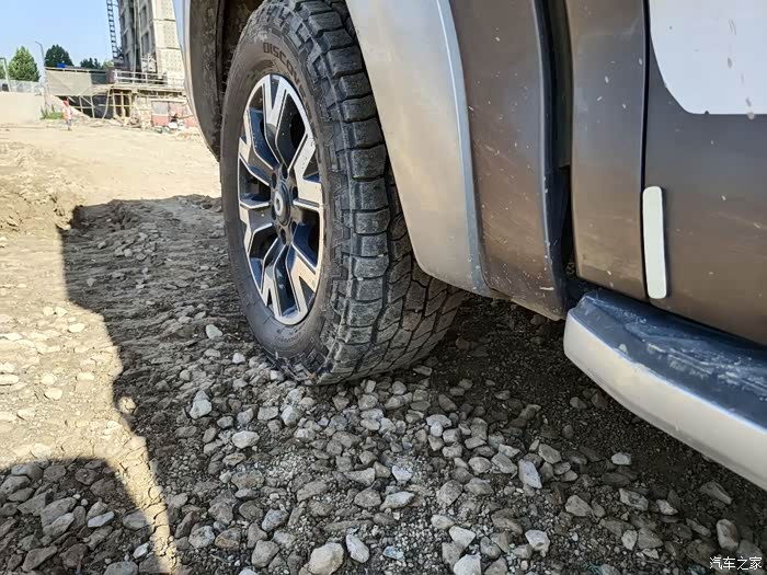

没更换越野轮胎之前听说越野轮胎费油、胎噪大,影响舒适性。更换了这套固铂AT3轮胎之后确实要比之前的公路轮胎稍微费一点,还在能接受的范围之内,至于它的胎噪基本上可以忽略不计。

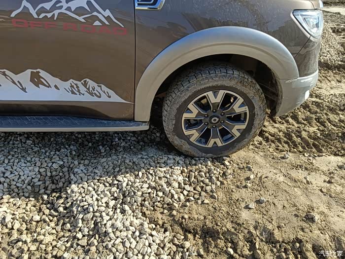

泥地行走大花纹的越野轮胎确实要比公路轮胎的抓地力强很多,而且越野轮胎胎壁比原车厚一点,耐扎性也比原车公路胎好很多。当然载货的能力跟之前公路轮胎没什么区别。
对于想换越野轮胎却没下手的车友们,我的建议是尽量更换相同型号的轮胎避免每年检车时麻烦,如果更换大一号的轮胎不仅每年检车麻烦而且还要再升高减震。那样费用就要花费更多了。
