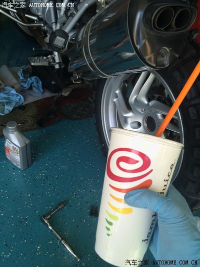

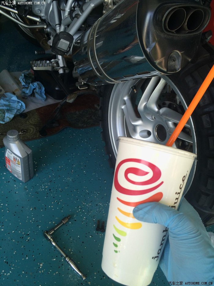

洛杉矶现在还是很热,先来个口冰果汁奶昔。

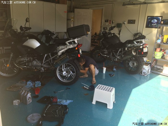

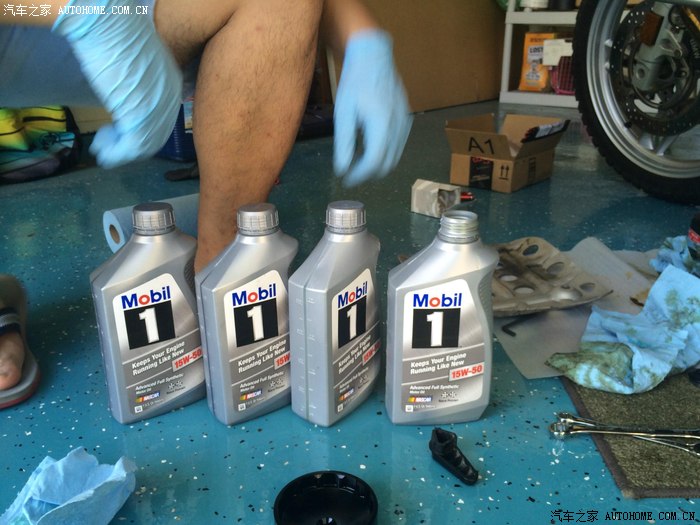

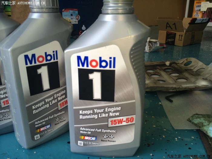

准备好的4夸脱机油,考虑到南加州的气候,选择了型号15w-50,bmw当然配美孚。
朋友骑着10年的大鸟triple black 版本前来助阵帮忙。

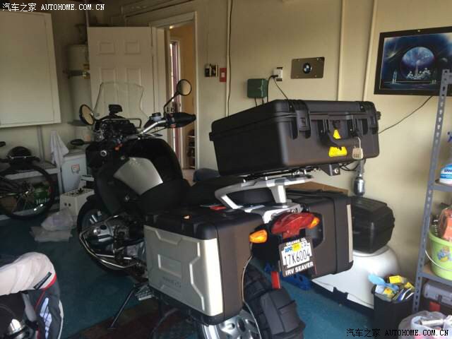

之前先把箱子卸下,顶箱是专门用来放摄影器材。

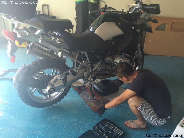

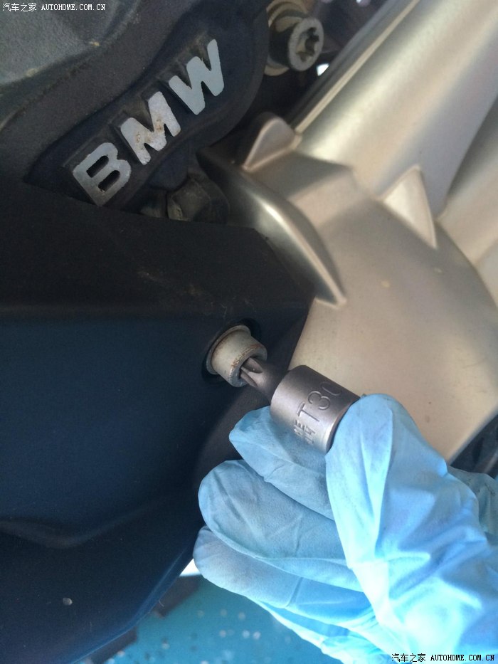

去掉底部螺丝
机油比较黑,居然这样骑了600公里。。。。
工具箱

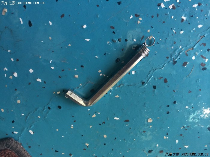

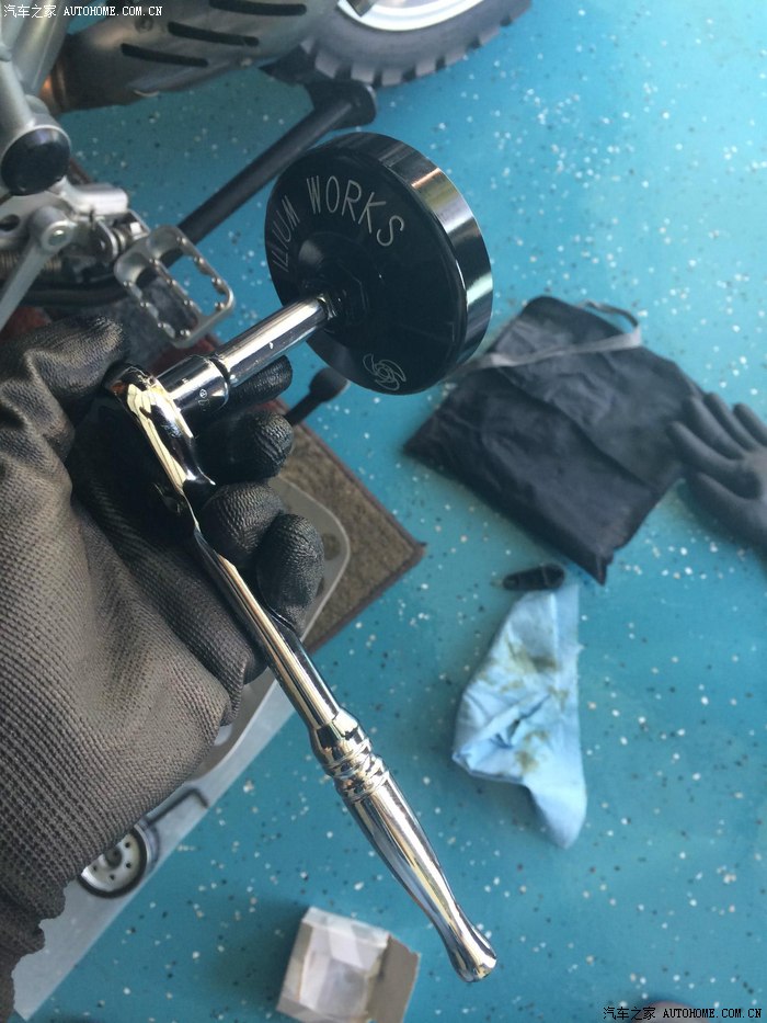

卸油底壳的扳手,卖相不好但很实用

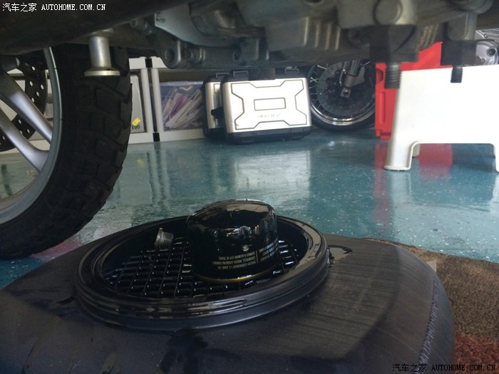

摸摸机油,还带温热余温

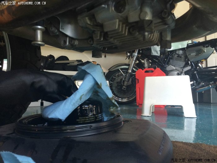

卸下来的机油滤芯
把底部的油渍好好擦一擦

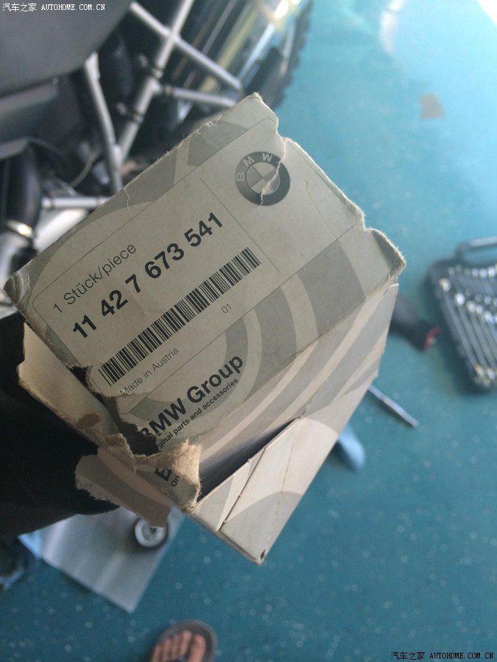

换上bmw原厂的机芯,15刀一个。
真身展露

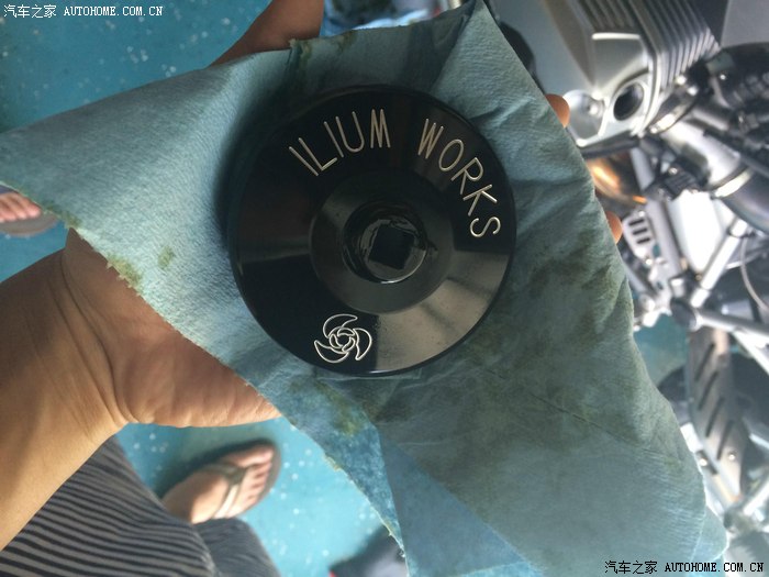

专门的卡扣用来卸机油滤芯
七七八八零散的工具用来拆卸底部装甲。

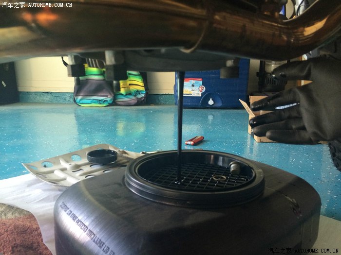

机油慢慢放干净了,一定要用箱子把废弃机油装好,其污染很严重,随后有专门回收废弃机油的地方。
机油滤芯专用卡扣,40刀一个。

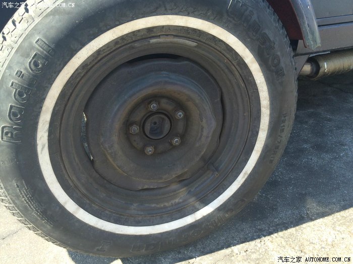

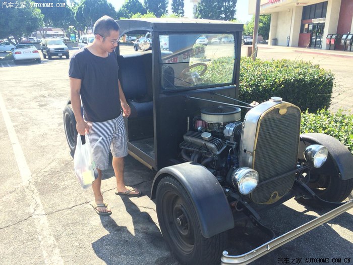

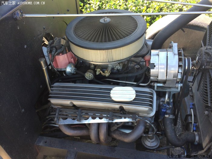

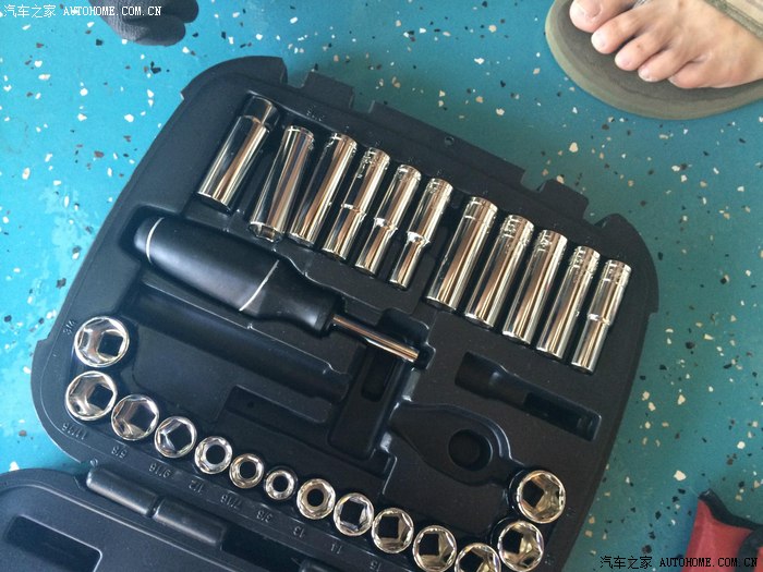

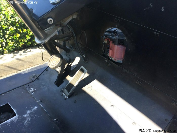

中途发现少了一些工具,前往工具店的途中发现老的雪弗兰皮卡,发动机外露太骚太霸气,原始的机械感一览无遗
手上是买的工具
外露的发动机,那位大虾知道是什么玩意

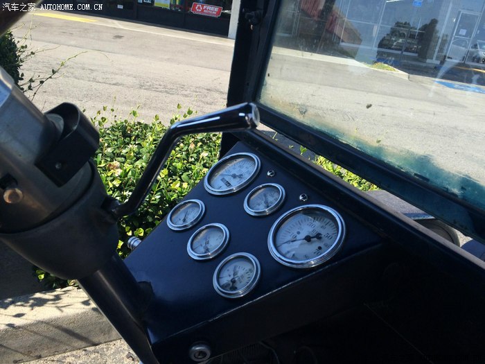

简洁的仪表
一切都很原始
两点式安全带
尾箱不大
215的轮胎

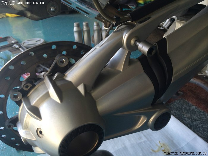

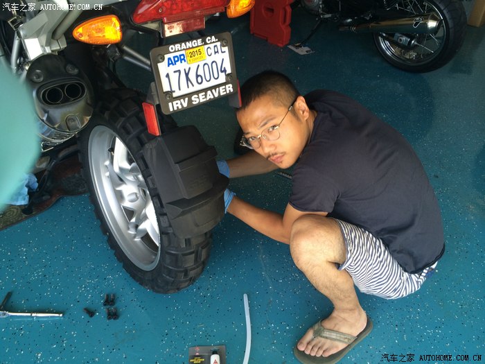

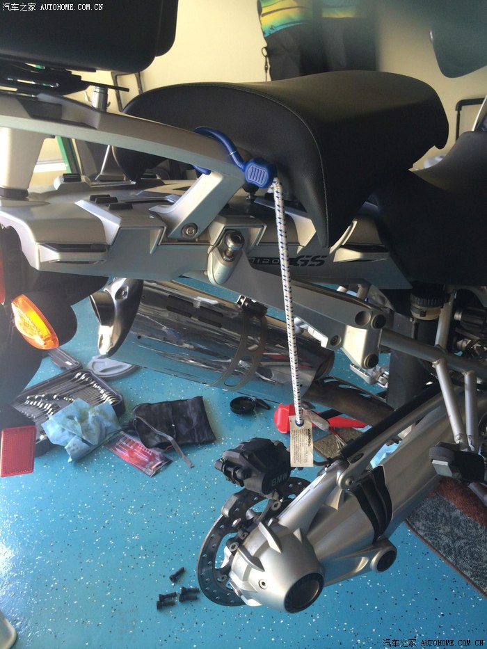

回来了,有了合适的工具开始卸后轮
gs的设计非常合理,一切很实用简单,不需要太多步骤就可以直接将轮子卸下,在野外情况下出修理车辆非常方便。
查车已经拆了下来,用线固定挂起来,不影响下面的操作。

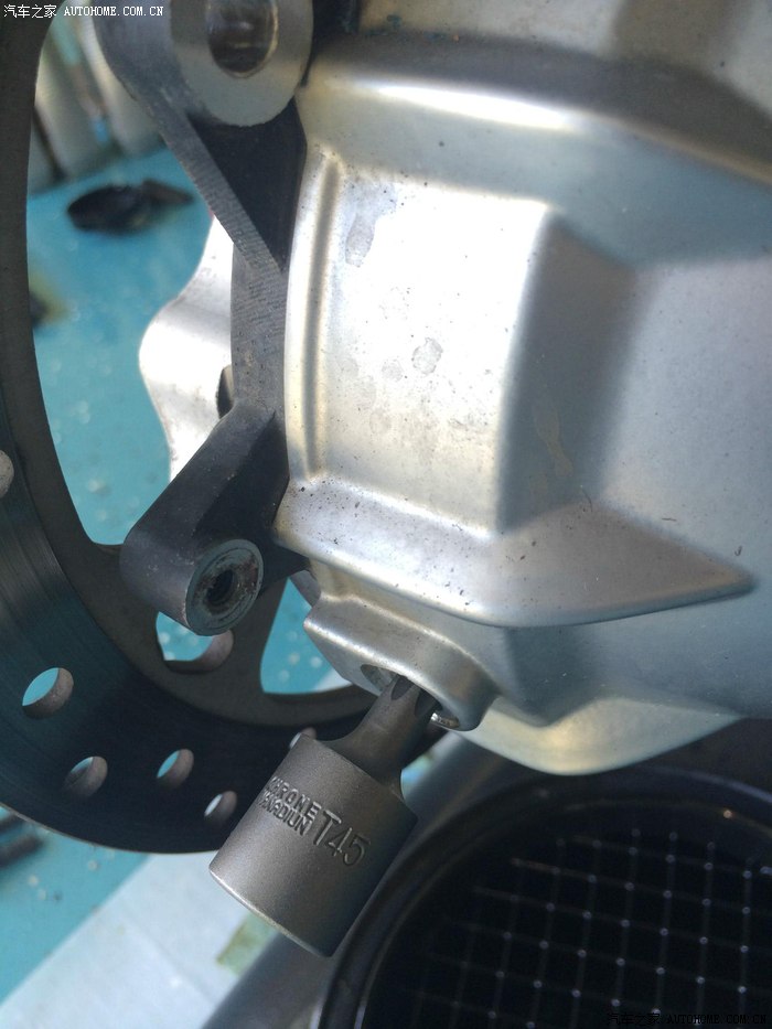

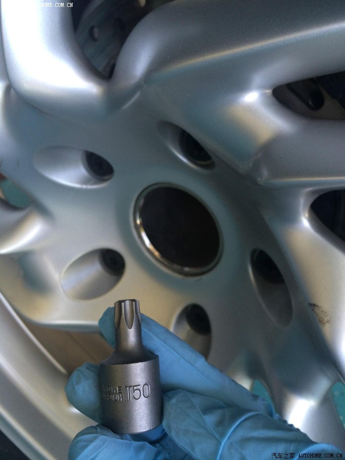

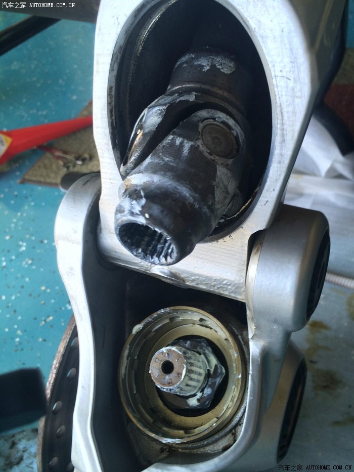

t45号的螺丝卸下后传动轴的油底壳,之后润滑油便流出。早先的gs版本总会出现后传动轴(final drive)漏油事件,原因式bmw本着no zuo no die的原则声称此润滑油终身免维护,在07年的小改款之后说明书要求1.2万迈一换,一些越野玩家基本6000迈一换或者一次长途之后就更换。
打开后的后轴,可以看到齿轮间的连接处构造,构造简单,所以养护方便。

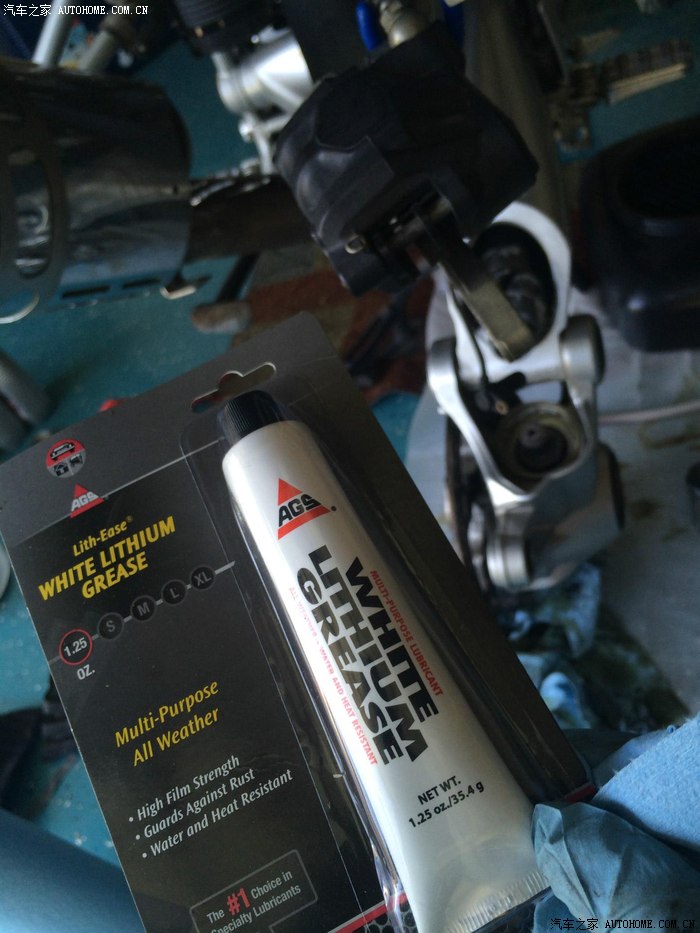

用论坛上大虾们推荐的润滑膏,将所有齿轮抹上。
