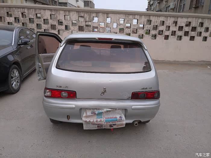

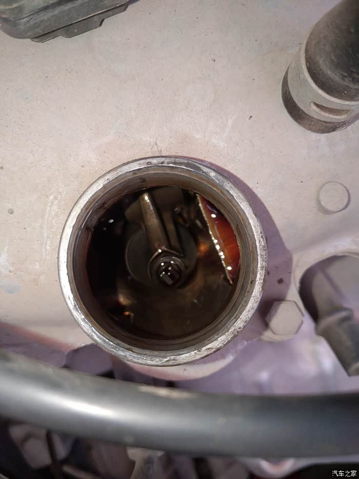

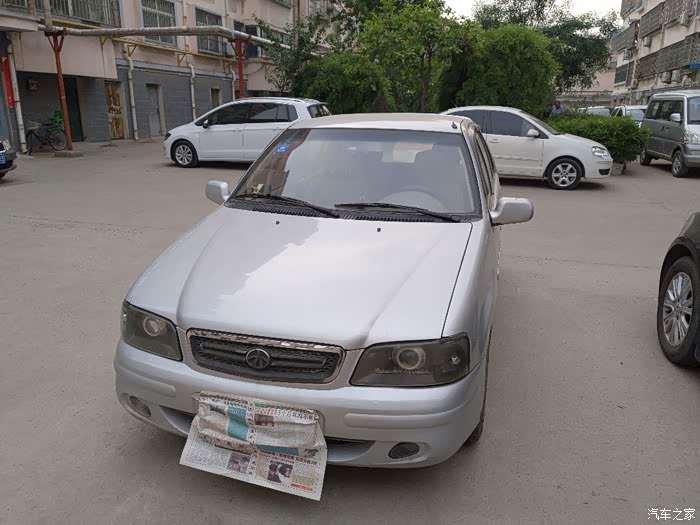

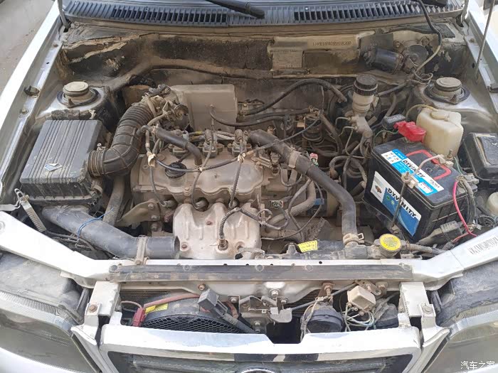

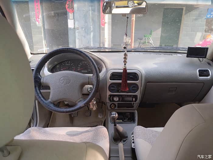

09年底,我把她从临沂开回家,见证了这十年!每次都学着论坛里的改装贴,回顾一下做个列表:一,首先肯定是隔音,底盘防火墙u型曹翼子板轮毂上四个门顶棚后尾箱,还把缝隙都用泡沫填充的,从以前的卡啦声变成蓬蓬声。二,然后大灯改装双光透镜,先是用的帕萨特领驭后来换成奔驰ZKW,后来连雾灯都改了透镜。三,倒车影像,前加强梁和后稳定杆让车整体性提高,加装音响,四,前中后段不锈钢材质的排气管加软连接,五,普桑散热风扇,空调效果很好了。六,当时觉得尾翼好看,又加装带灯尾翼。七,18年换了电瓶和四条回力轮胎,可惜换完才跑了一千多公里。总结一下,这个车才跑了五万多公里,一直全合成机油,福斯变速箱油,开起来的确是特别顺手,在夏利里面可以不夸张的说属于极品了(因为手动挡感觉真的比大众不行)。对这个车的维护都成了一种习惯,除了后杠和油箱上面喷漆,其他全是原车漆。塑料卡扣换了一遍,本想着一直能开到他开不动,但是的确是用不过来,还有半年才买保险和审车呢,最近犹豫不决的是卖掉还是一直留着呢?把图发到论坛,以后如果卖了也能看看图吧。
