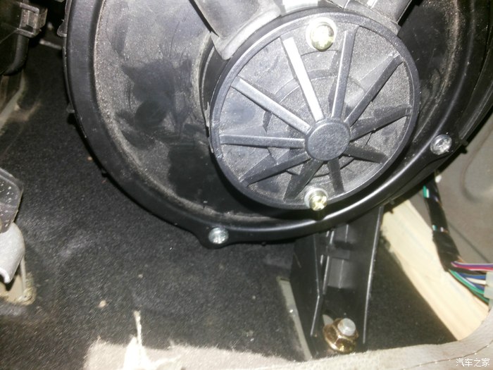

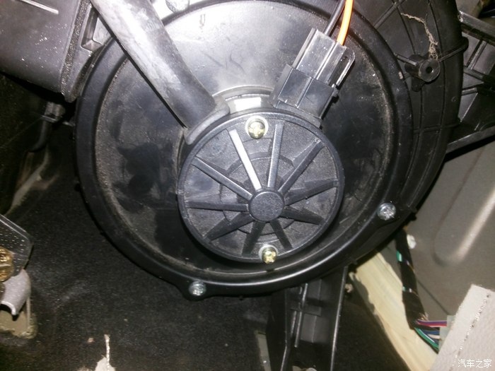

手套箱下面位置实在难搞,要趴下去半仰卧才看的到三颗螺丝

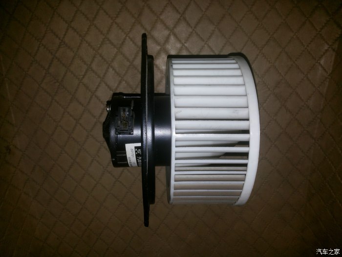

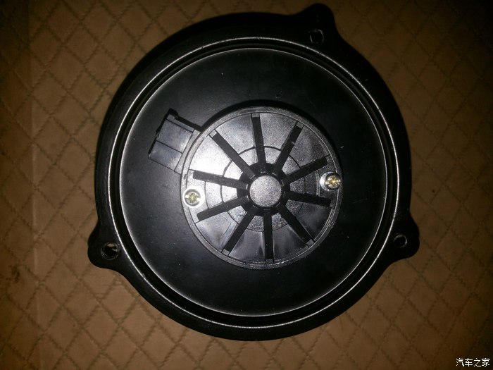

某宝110块买了新的电机换上(有铁盘和塑料盘,原车的是铁盘的),三颗螺丝一定要平衡拧上去,拧紧一颗再拧一颗的话电机装上就会有些许偏移,还是有异响

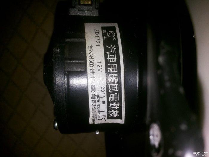

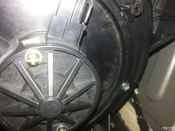

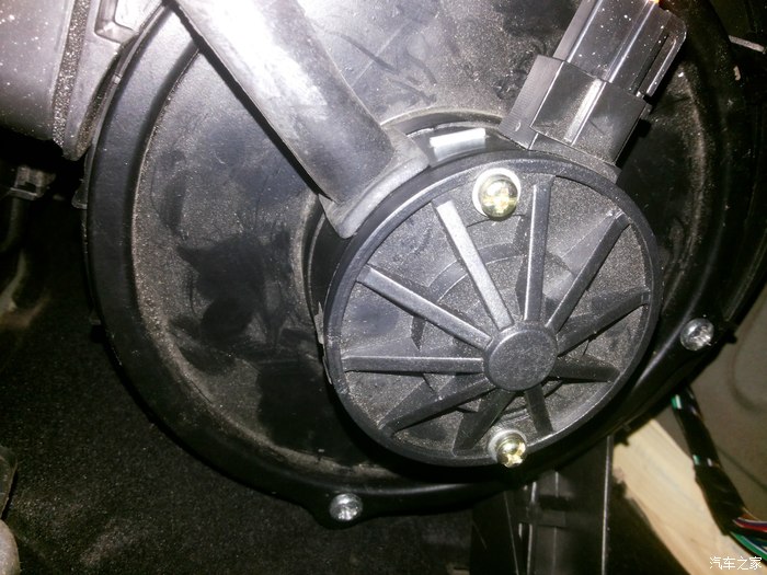

右边是电源插口(黄黑线)左边的橡皮管子要拆下来装到新的电机上
就是这个口子,从原车电机上拆下的橡皮管子装到这里

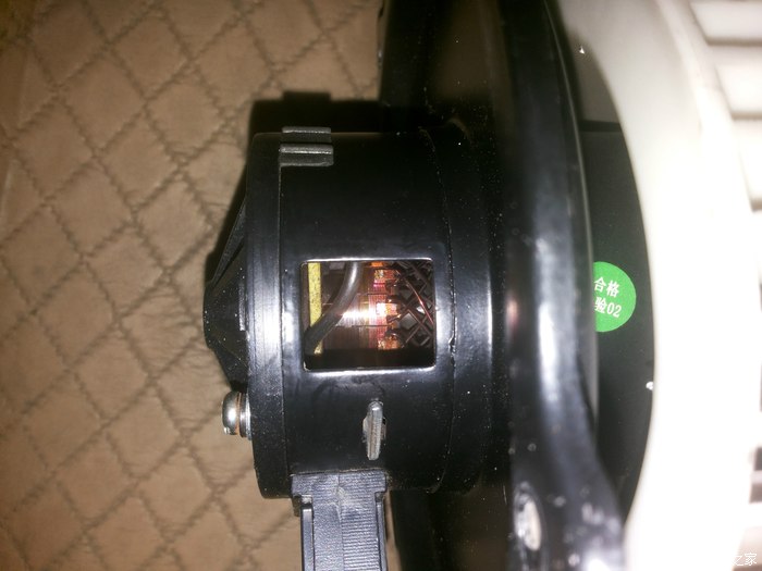

对称的三颗螺丝都要平衡拧上,对称的两颗螺丝拧开,打开盖子可以看到里面的转子和线圈,动手能力强的车友可以拧开修复线圈,这电机还可以继续用,动手能力不强的就不省这一百多块了

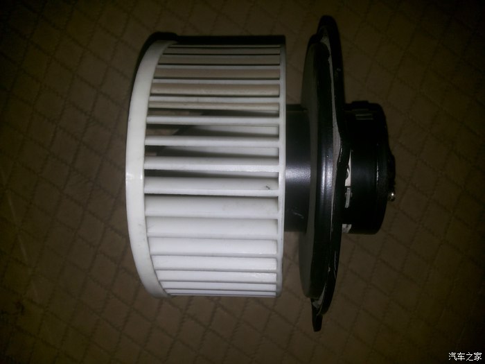

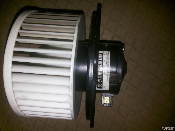

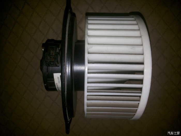

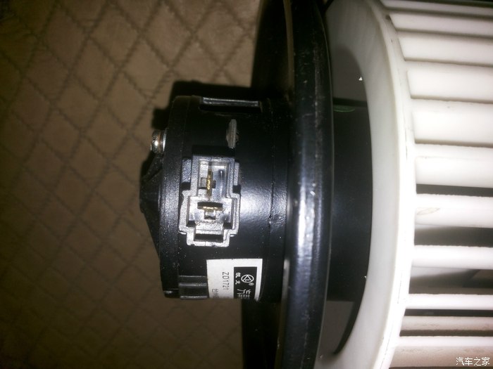

换下来的电机

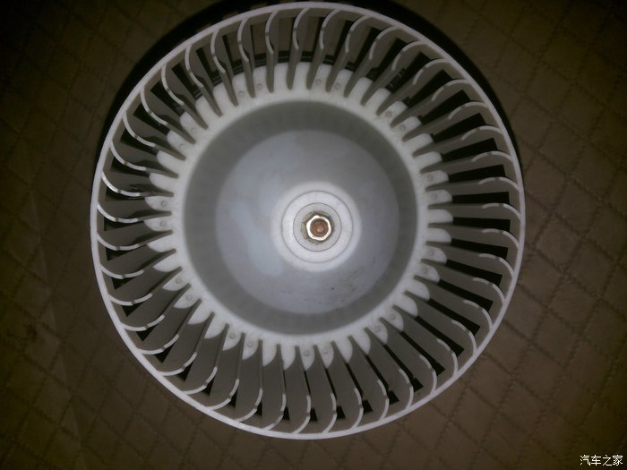

除了线圈有油屎影响运转,扇叶上这个螺母部位也磨损了一些,所以才会有异响
