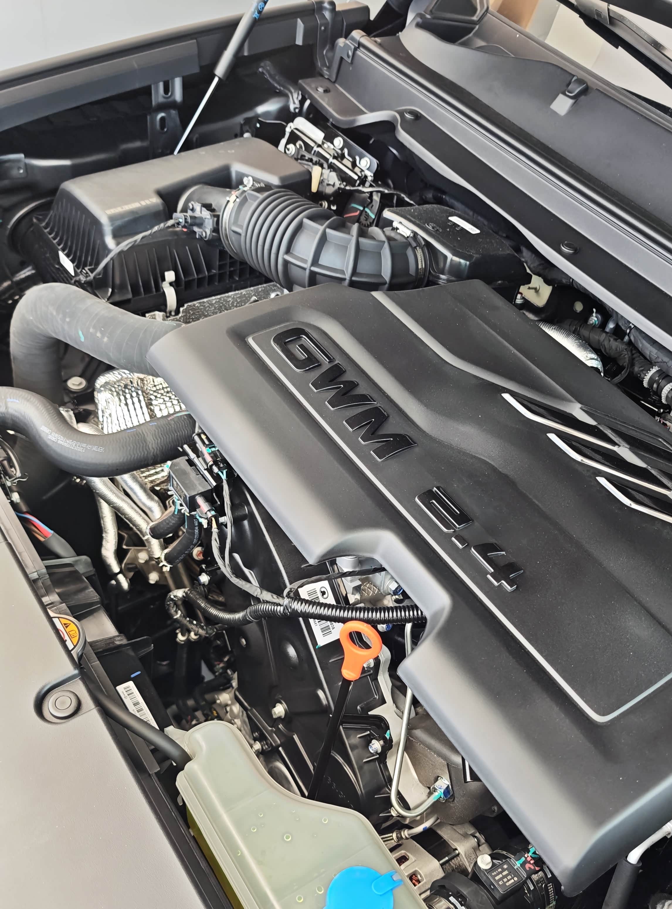

        大家好,继续废油检测。通过检测用过的废机油,可以了解机油的衰减情况和性能余量以及发动机工况,从而为不同的发动机定制一个科学的换油周期,也可以从一些数据判断发动机是否有燃油稀释、机油消耗以及异常磨损等问题。

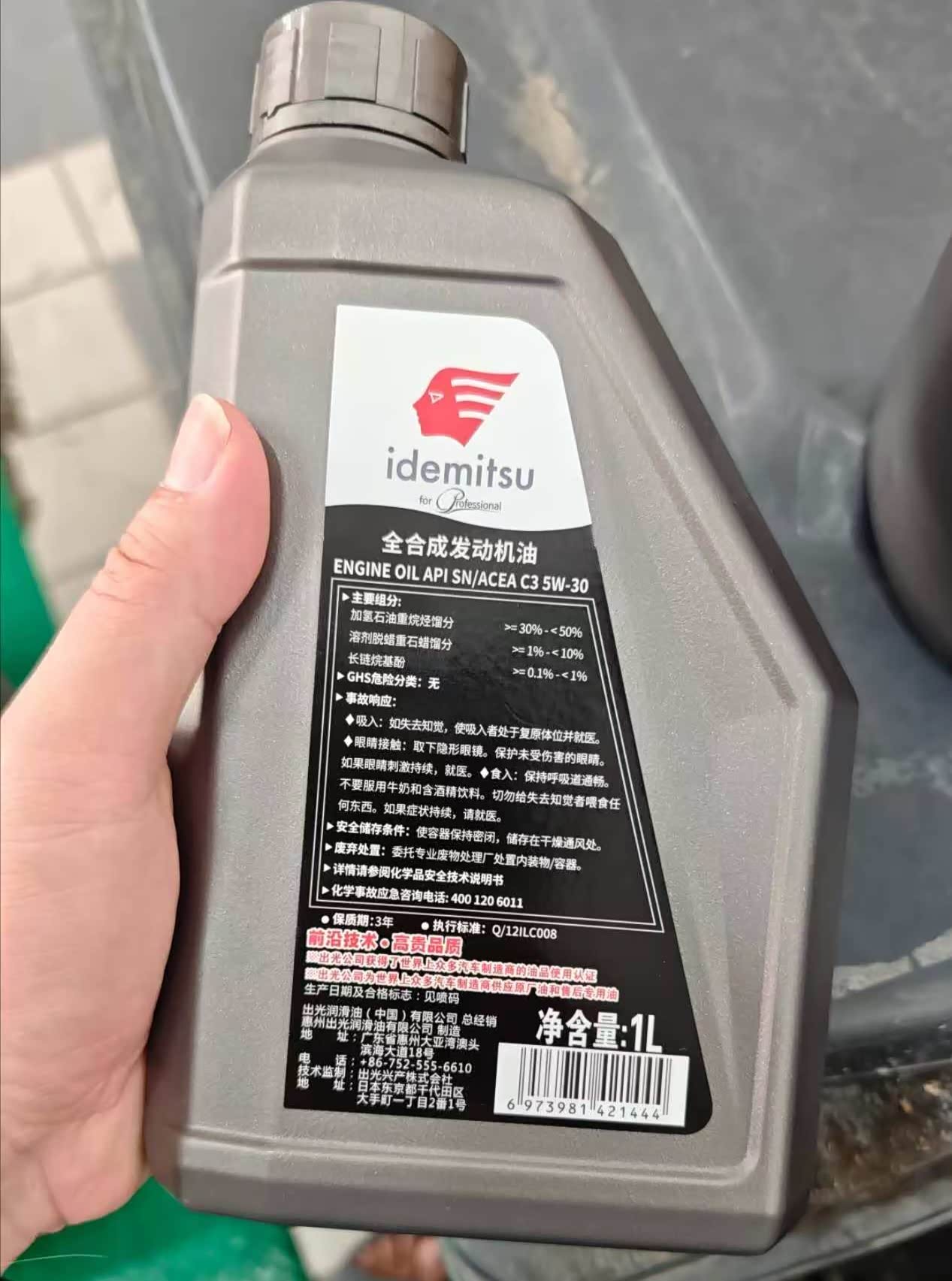

        本次检测的机油是4S店原厂出光5W-30 C3机油+一瓶老李有机钼抗磨剂,机滤和空气滤芯都是原厂。

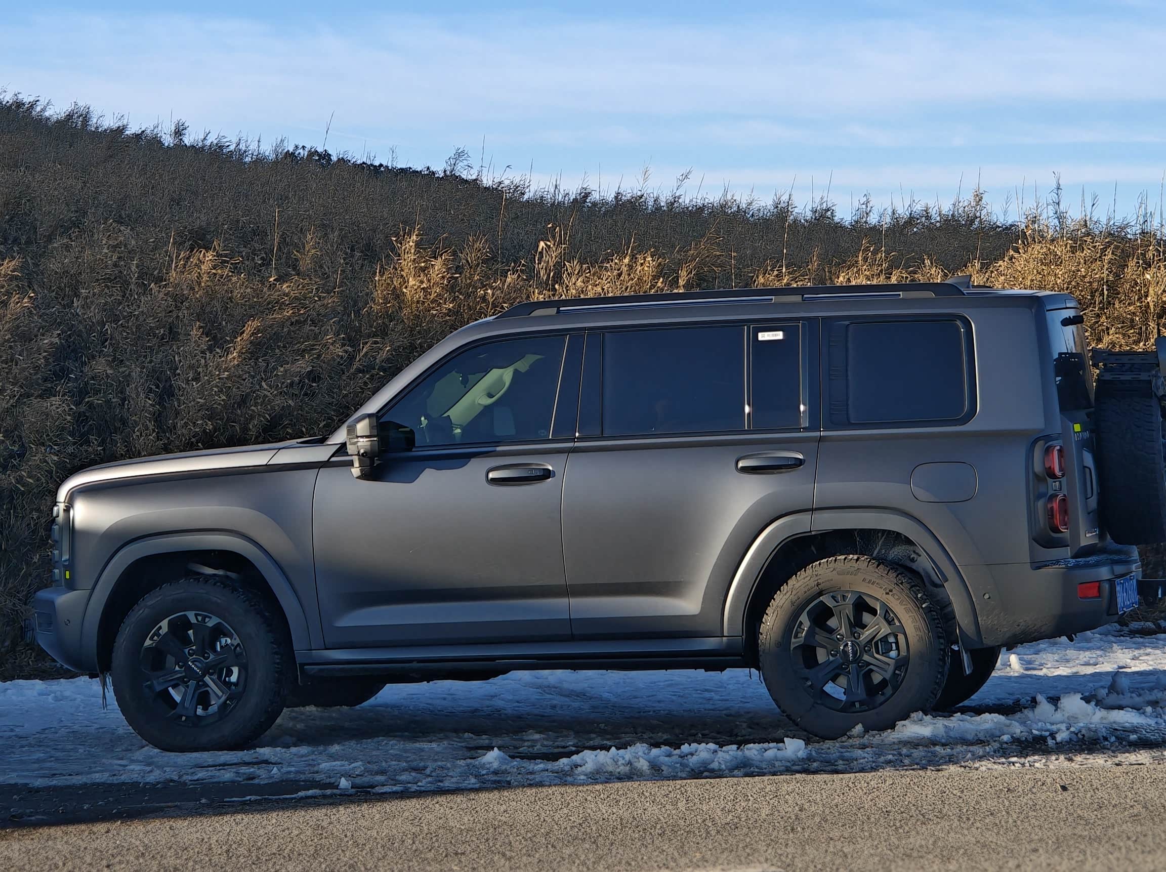

1.使用的车辆:2025款哈弗H9 2.4T 7座顶配(柴油版)。
2.发动机型号GW4D24,最大功率135千瓦、峰值扭矩480牛·米,长城自家自研的丰巢易创(常州)9AT变速箱。
3.使用基本情况:
①用油时间:25年10月至12月,共3个月。
②里程:机油行使5500公里,车辆总里程10000公里。
③用车地点江苏苏州工业园区,行使路程大概80%市区,10%快速路,10%高速,市区单程18公里左右(主要是接送孩子上课和放学),时速40-50KM/H,驾驶习惯该快就快,做到好狗不挡道,前提是保证安全。
④使用中石化道达尔0号柴油,每箱油都使用自己调配和稀释的PEA原液,偶尔加点柴油润滑剂和十六烷值提升剂,原液按照不超过万分之五比例添加。
⑤换油用了5.2升。
        一起看一下废油的衰减情况以及发动机工况如何。
        检测只对样品负责,检测为个人兴趣爱好,数据请谨慎参考,样品由论坛车友提供。

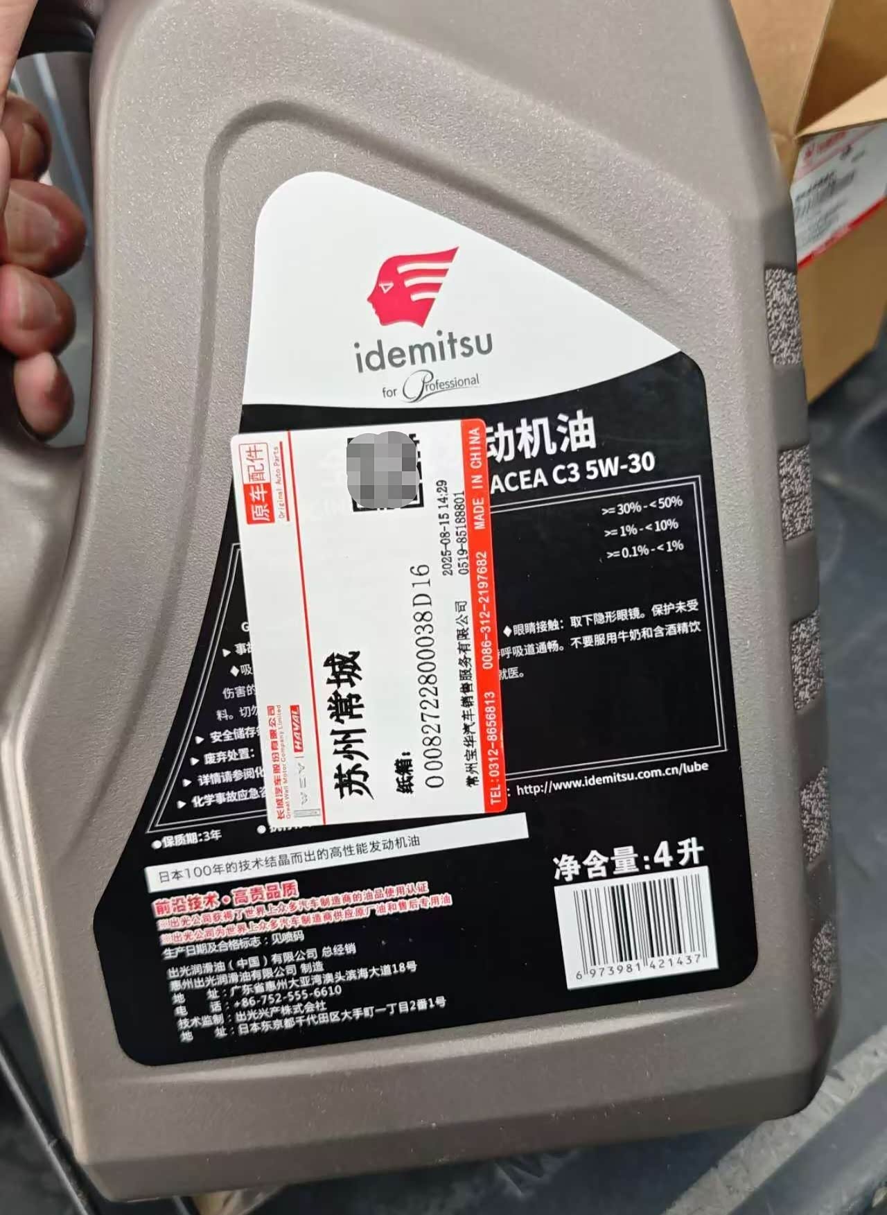

使用的机油:长城原厂出光5W-30 C3高粘度、低灰分30油。可用于国六带颗粒捕捉器的车辆
背面,30-50%的加氢处理重烷烃(三类),1-10%的溶剂脱蜡(一类或者二类)

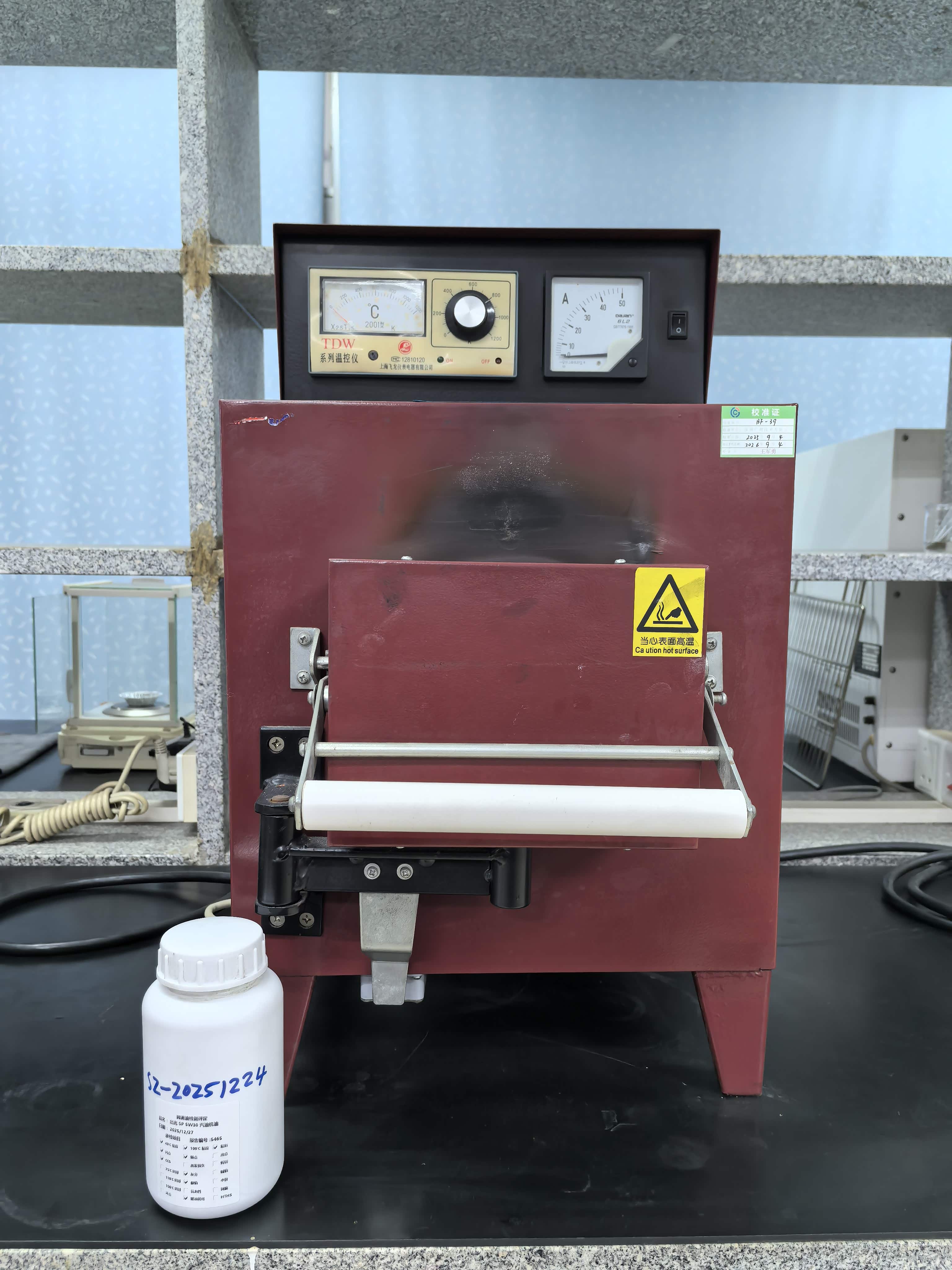

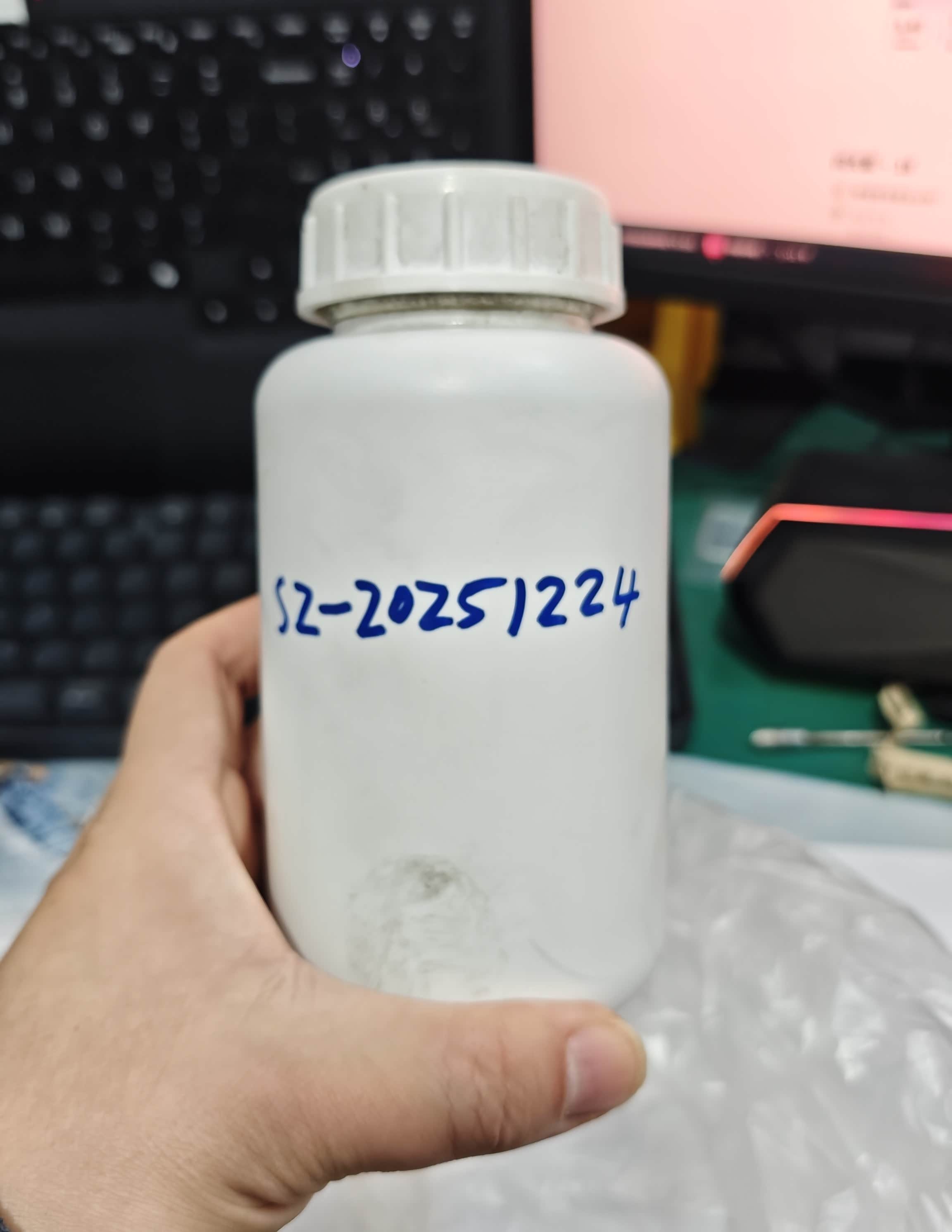

送检废油样品

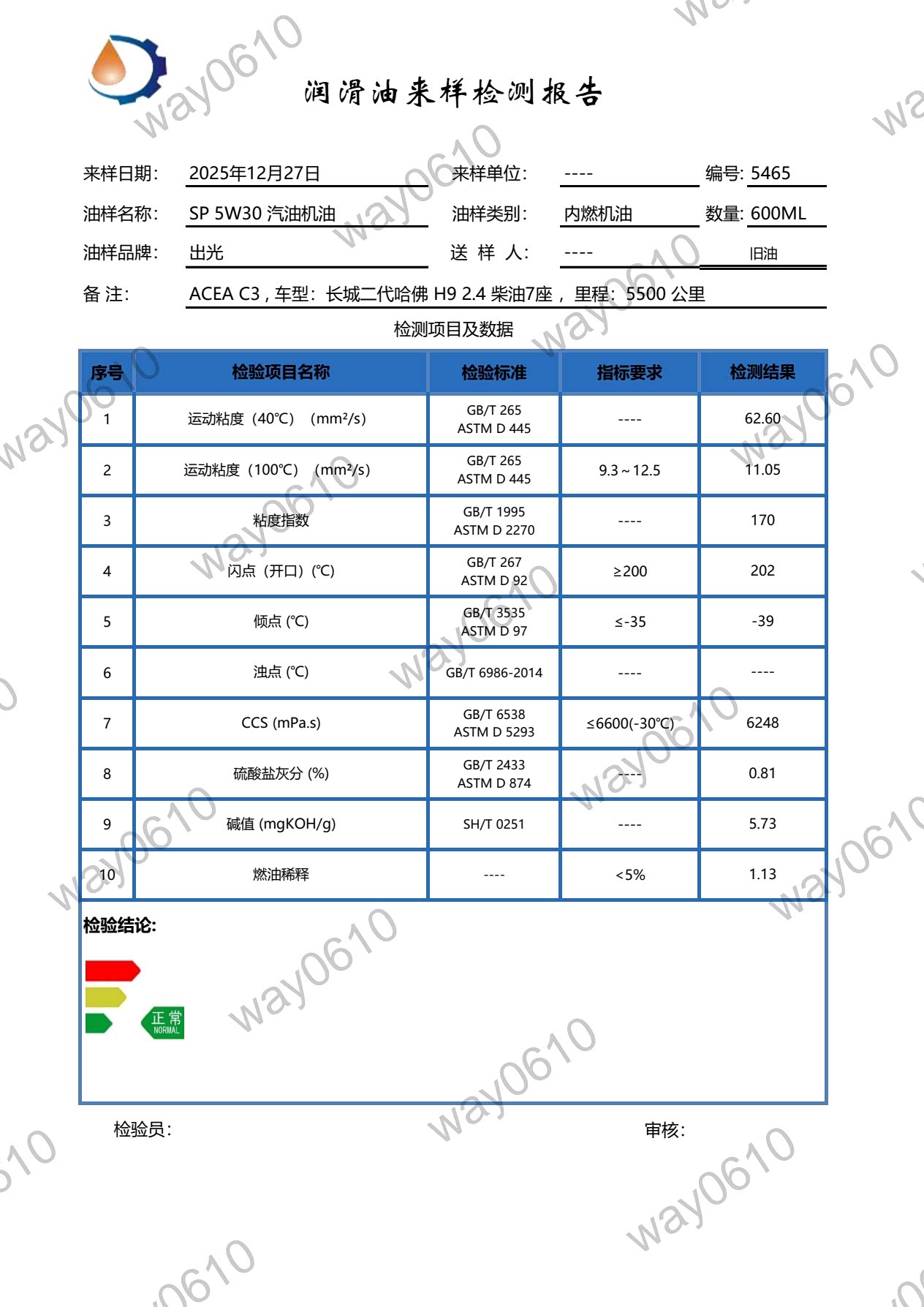

2个月5500公里的废油实测数据
新油没有测过,也没找到官方数据,只能分析一下旧油的各项指标。
1.燃油稀释率1.13%,很低,说明机油中混入的燃油很少,对机油的粘度和CCS影响很小。
燃油稀释率是机油中混入的燃油质量百分比,通过燃油稀释率可以计算混入的燃油的具体含量。
车主换油用了5.2升,发动机中会残留一些机油按500毫升算,那么发动机中机油总量约为5.7升,混入的燃油为:
5700*0.85=4845g
4845*0.0113=55g
换算成体积为:55/0.72=76ml左右
燃油体积占比为76/5700*100=1.3%,机油中的燃油含量为1.3%。

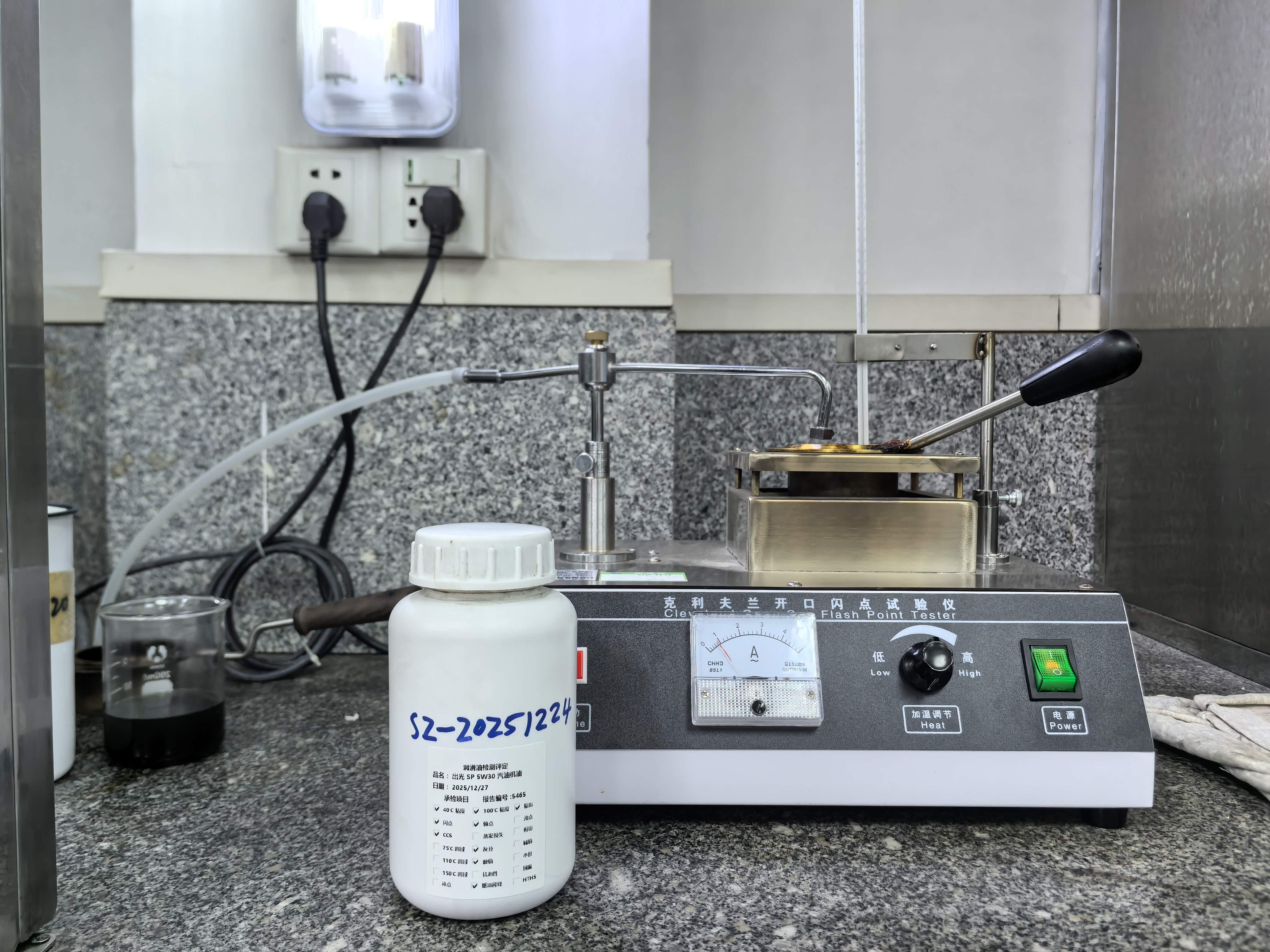

2.闪点202仍然较高,也说明燃油稀释率不高,但可能杂质略多一点

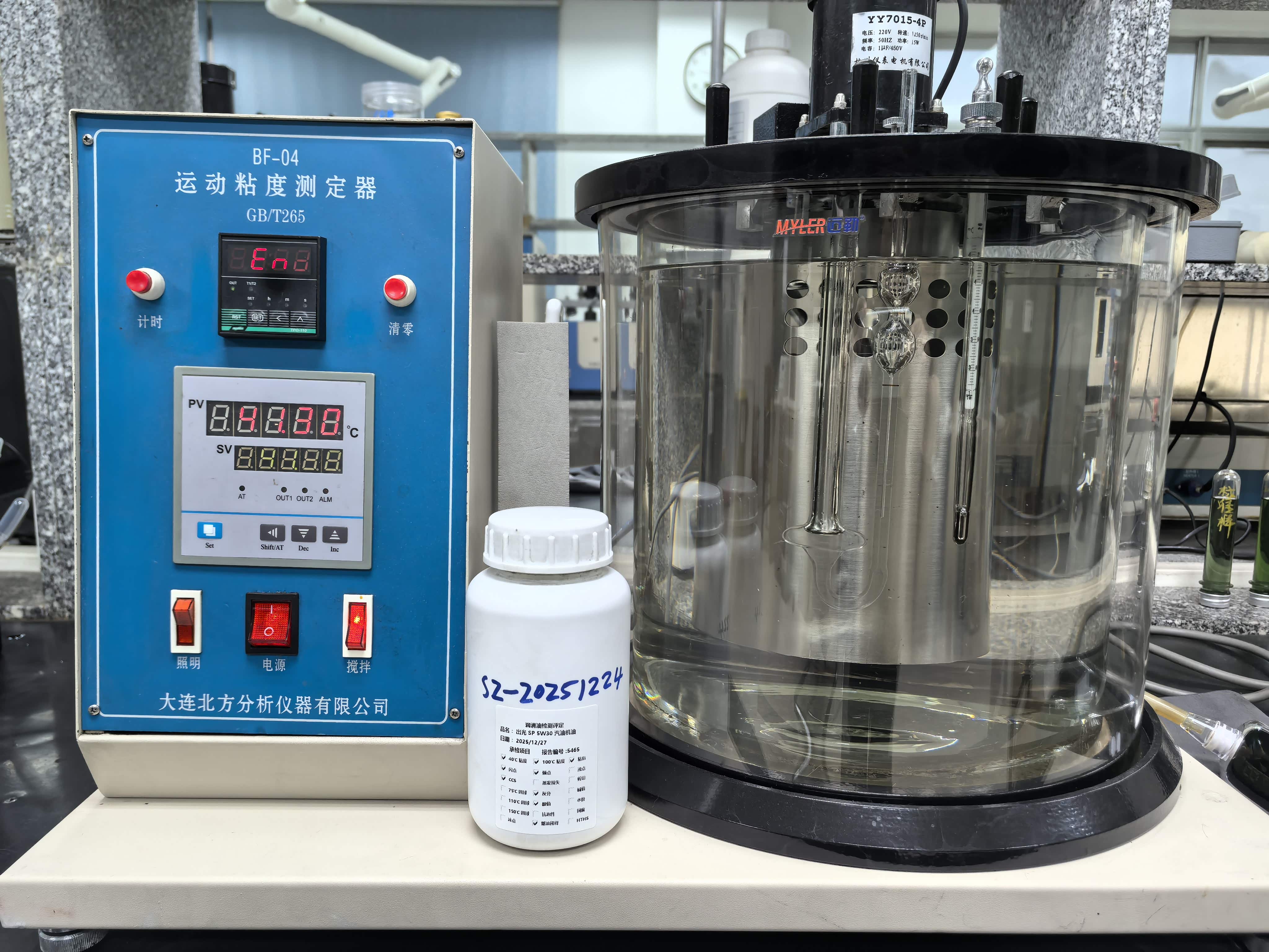

3.100℃运动粘度11.05,高粘度30油的粘度一般都在11.5以上,如果按12算那么降幅为(12-11.05)/12*100=7.9%,降幅不大。

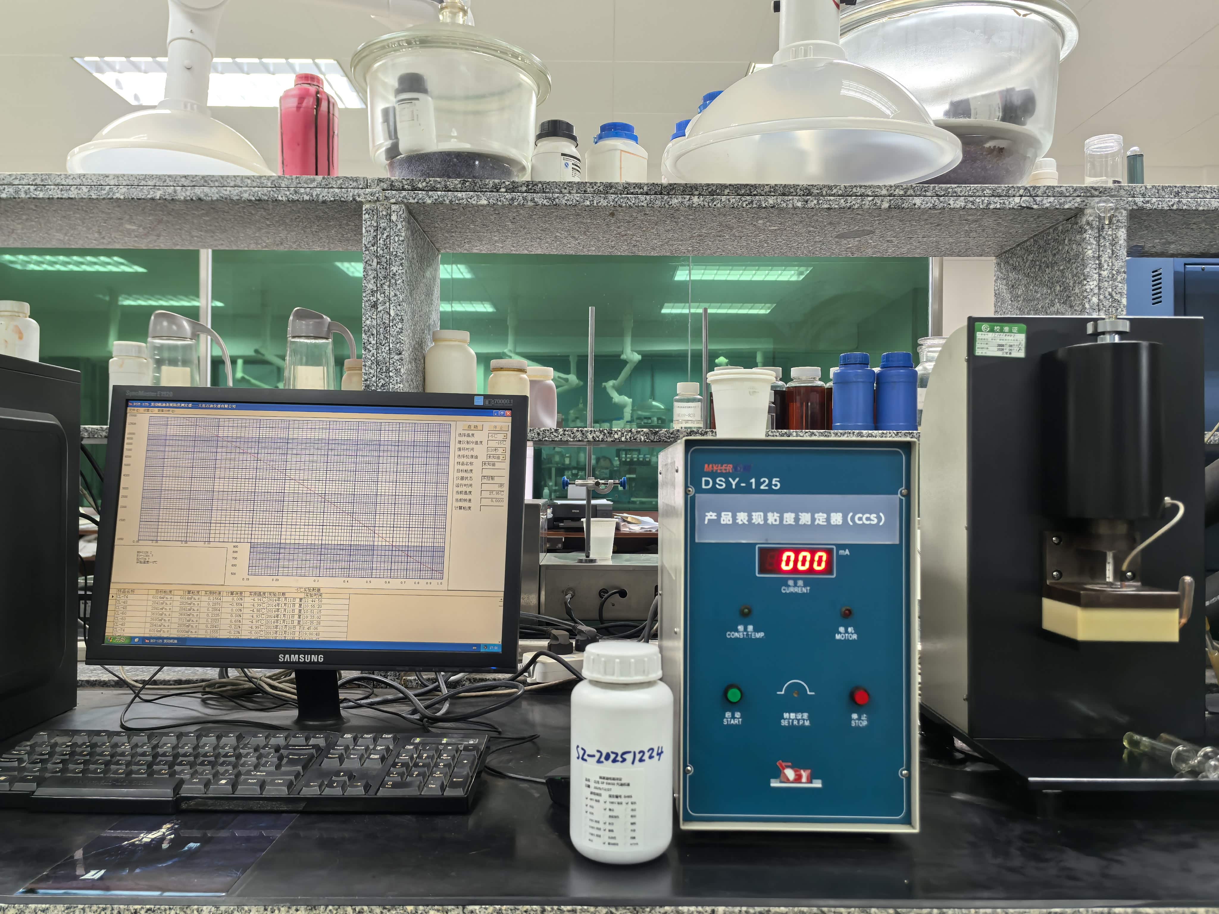

4.低温动力粘度CCS 6248,接近5w的上限6600,这种三类基础油调配的5w油CCS通常不会很低,如果按5500算,再考虑到燃油稀释导致的CCS降低(按350算),那么废油就是6248+350=6598,相比新油升高了1100个单位左右,有一定程度的氧化衰减但不算很严重。
使用中机油会氧化,氧化后会变的粘稠,因此CCS会升高,升高的越多说明氧化的越严重。

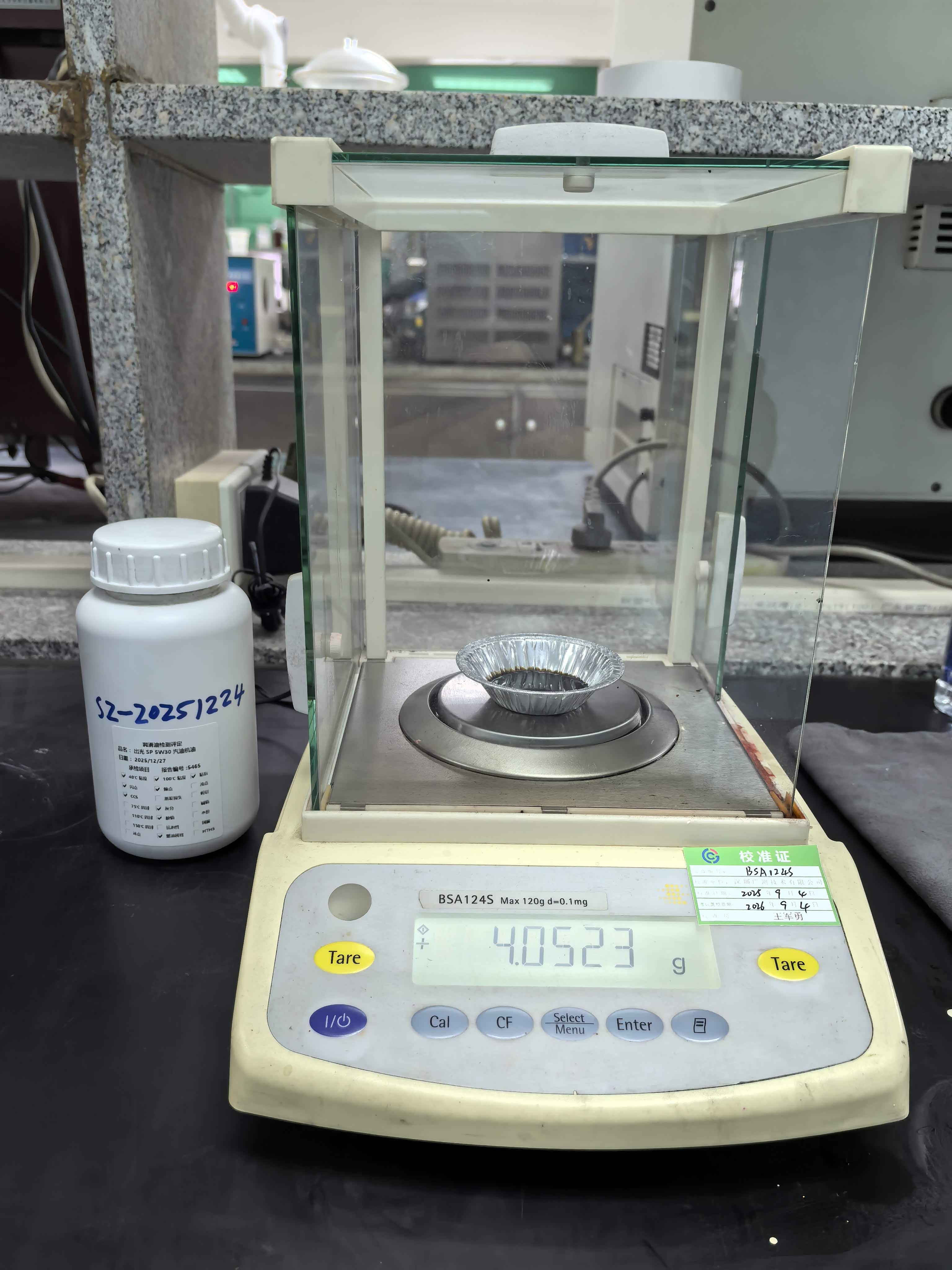

5.灰分0.81%,C3要求灰分≤0.8,超标了一点点,这是杂质混入导致的,正常。

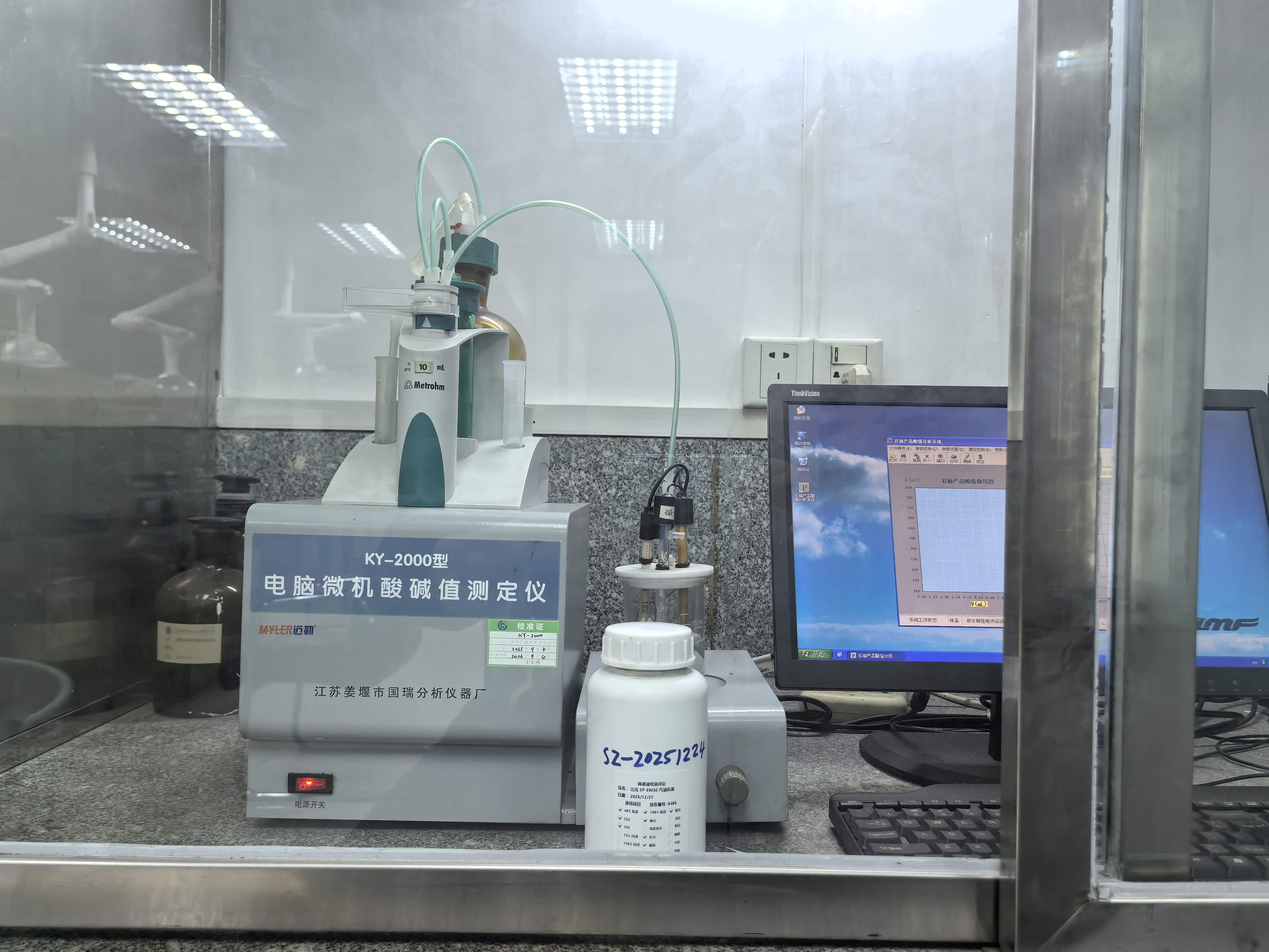

6.碱值仍5.73然很高,还有很强的中和酸性物质的能力。???
机油使用中会产生酸性物质腐蚀金属,需要碱性物质中和。
通过实测可以看出:
1.车主的发动机燃油稀释率很低(1.13%),混入的燃油很少,工况很好。
2.粘度降幅不大(7.9%)。
3.闪点仍然较高(202℃),但参考燃油稀释率数据,废油中杂质可能略多。
4.CCS相比新油大概升高了1100个单位左右,有一定程度的氧化衰减但不算很严重。
5.碱值仍5.73然很高,还有很强的中和酸性物质的能力。
所以以车主的用车环境和路况来说,使用原厂出光530 C3,建议7000公里更换
