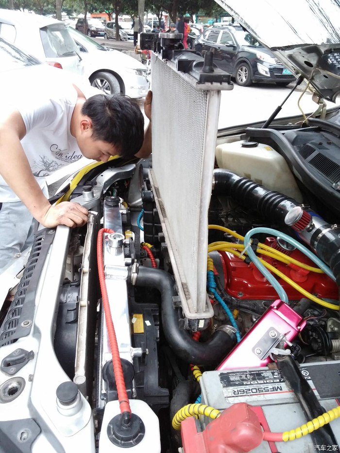

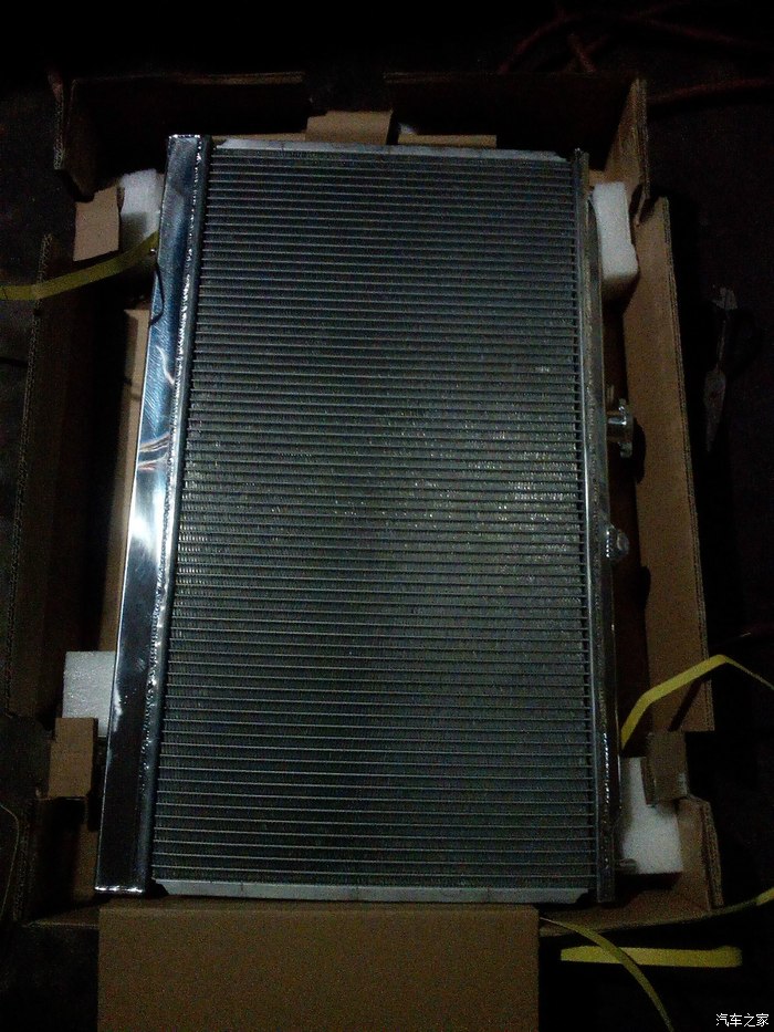

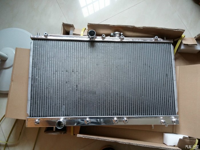

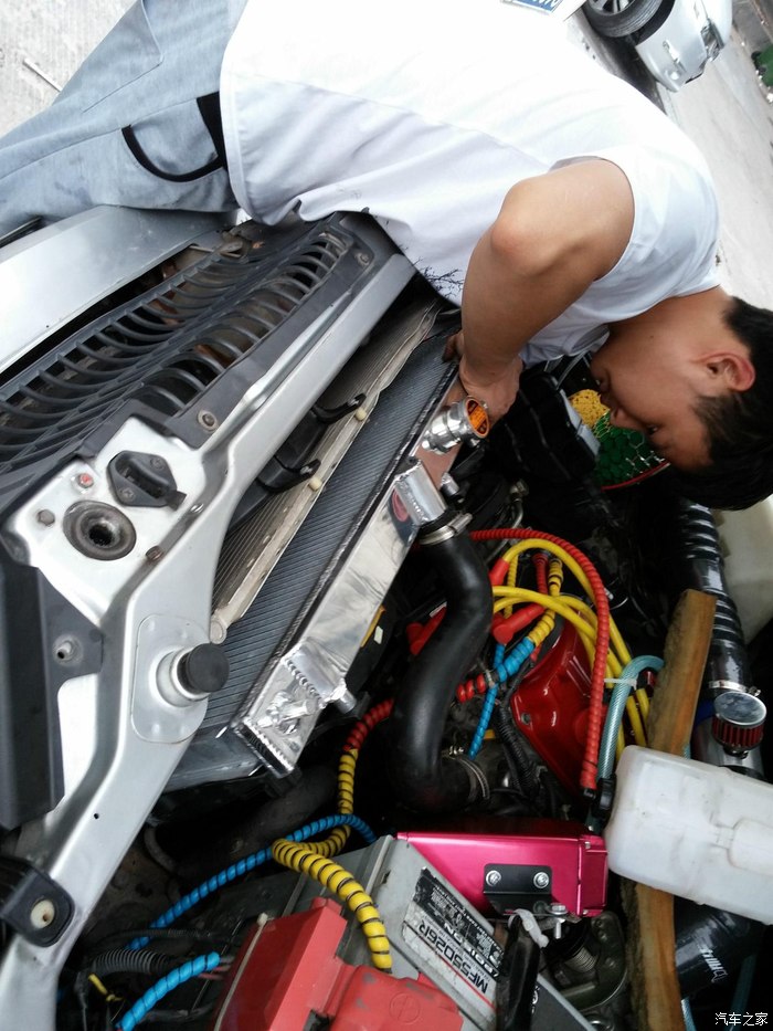

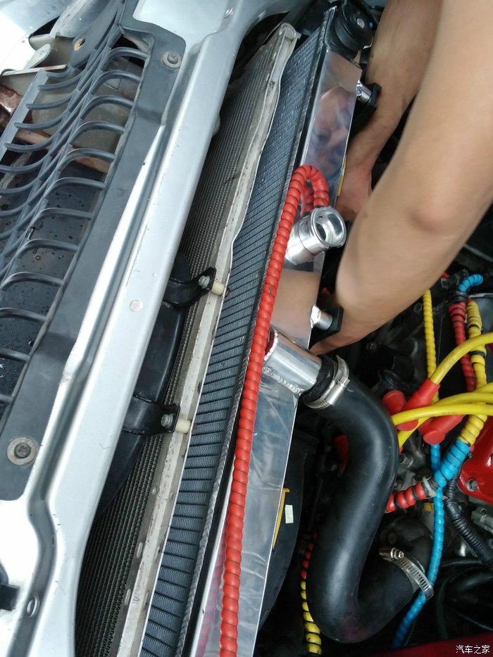

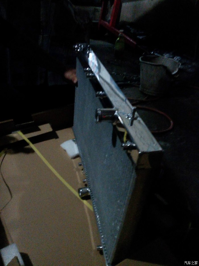

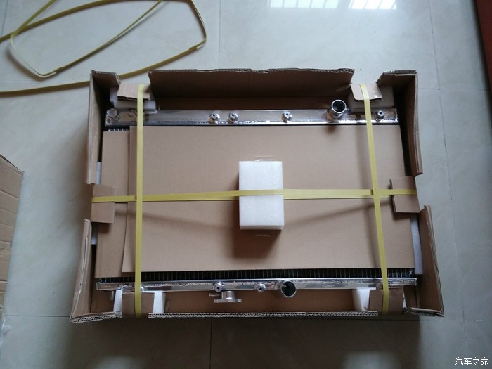

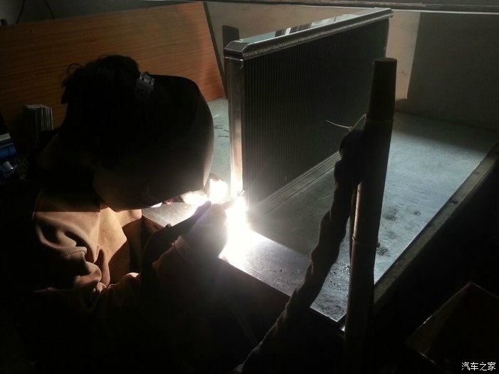

定制一款加厚全铝水箱~

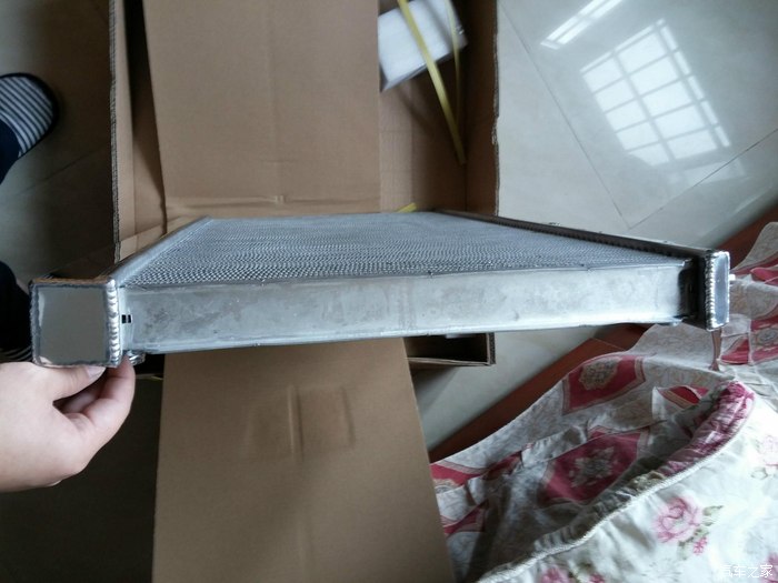

全铝水箱芯厚4.3CM比原车芯厚3CM的水箱散热效果高效除38%
原装位置无需改动其他~
全铝水箱优点:承受压力2.8bar,正常1.3bar,耐温220度,防爆防漏防高温,质保1年。
原车塑料水箱缺点:承受压力未知,正常0.9bar,耐温160度,水口易漏,上盖易脱,高温翻水。
有需要的可加入“双环sceo爱好者群”~371365304
也可以直接 TAO宝 搜索 "SCEO全铝水箱"

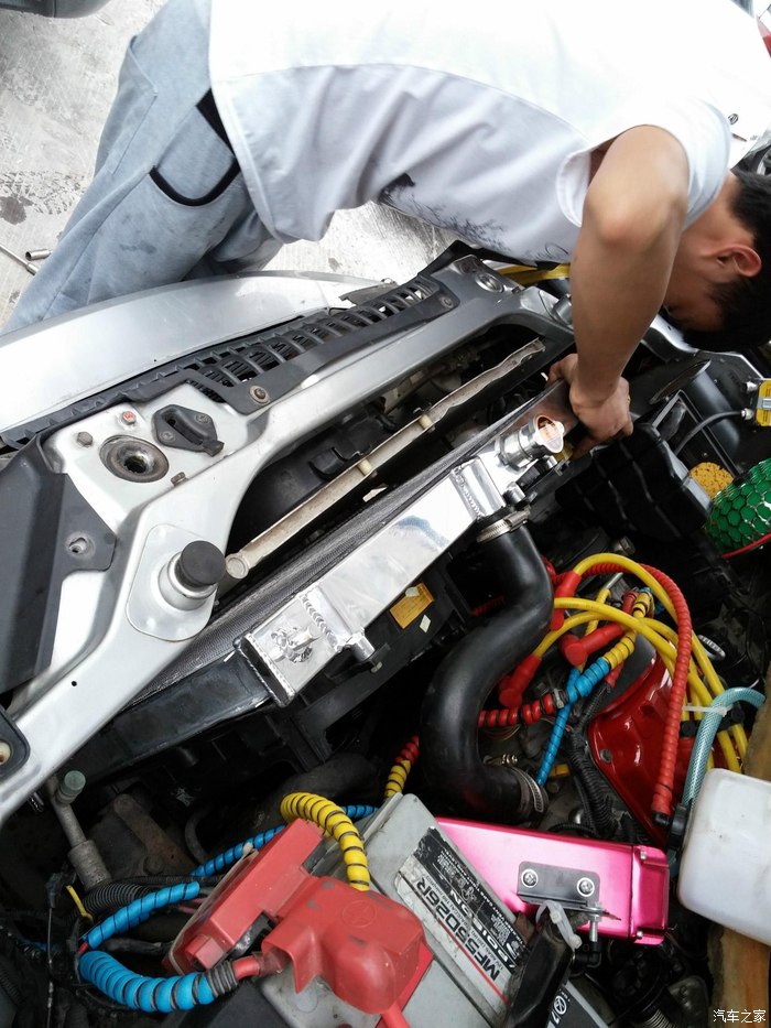

目前已经有2人安装(我和版主)

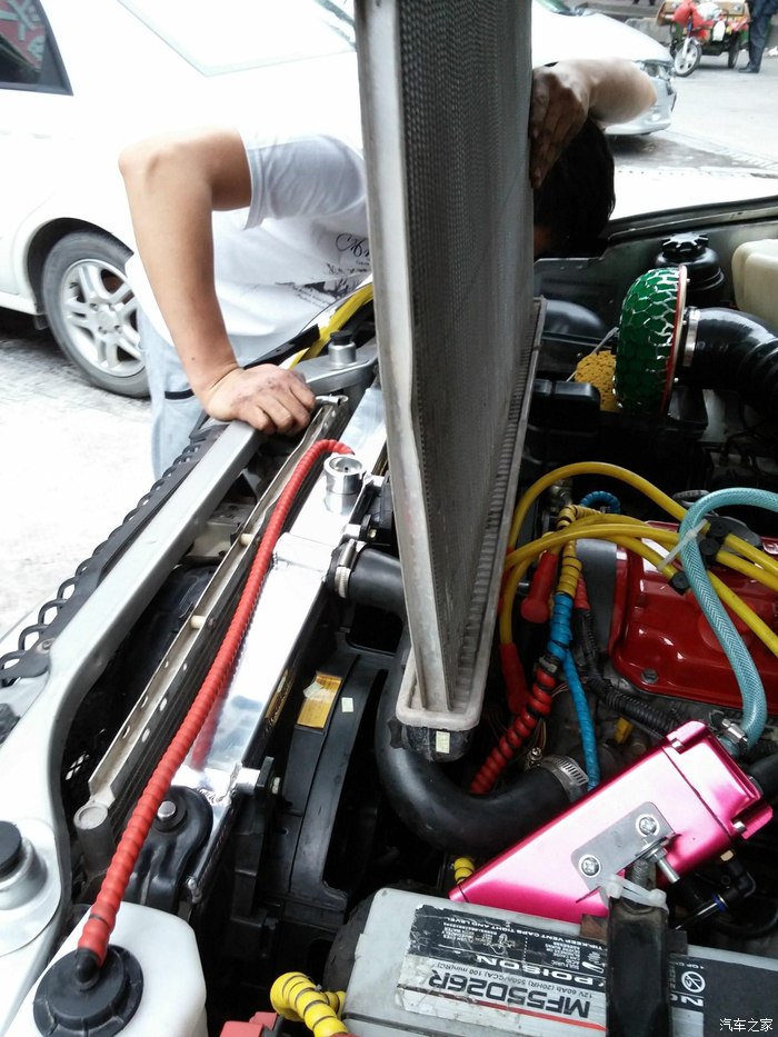

已经安装在珠海超帅SCEO上面,原地怠速半小时温度持续72度~
高速100速左右 温度稳定90度左右-------减少风扇转动次数~
!!!!解决高温问题!!!!
全铝水箱是不是很粗大呢.~

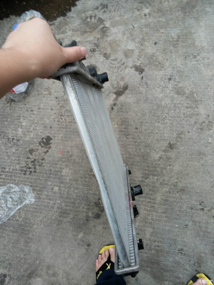

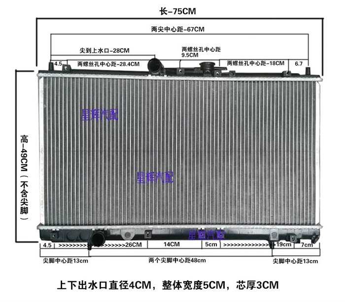

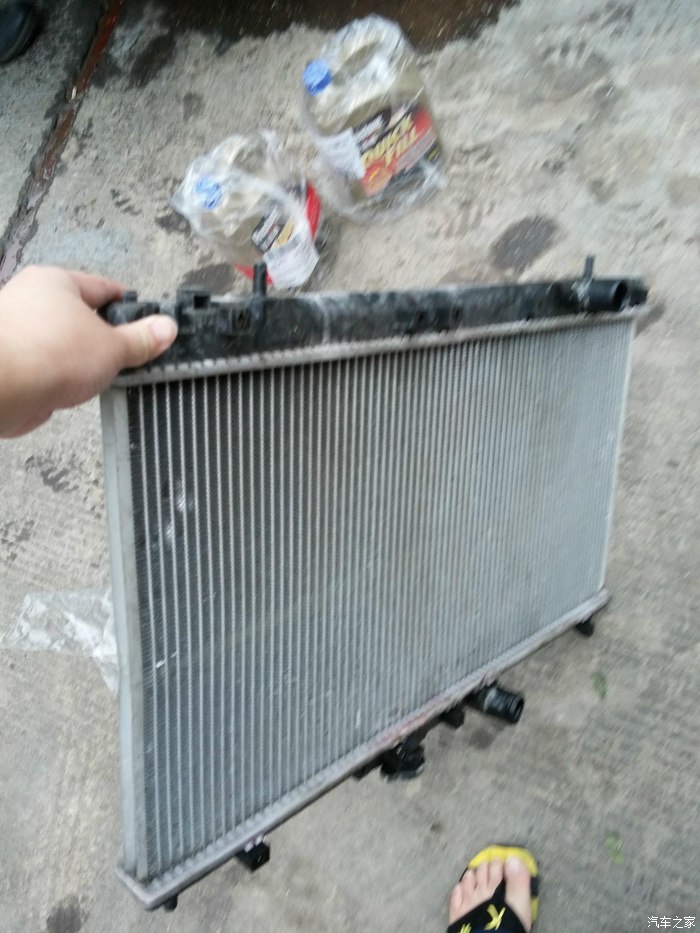

下面看看原车塑料水箱 有多垃圾~
