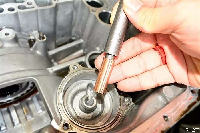

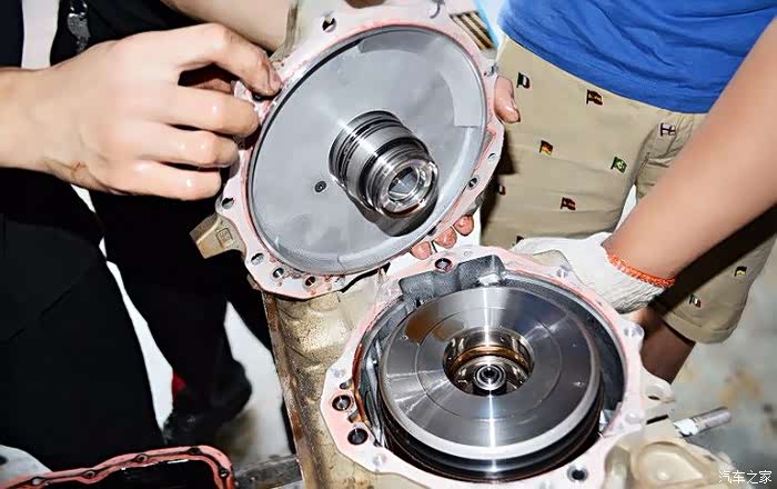

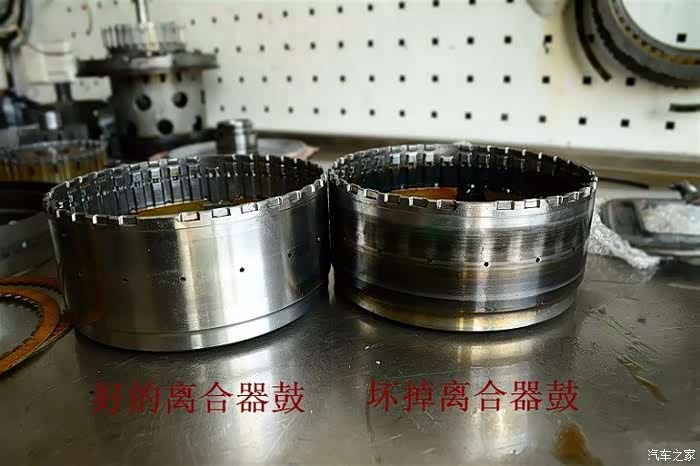

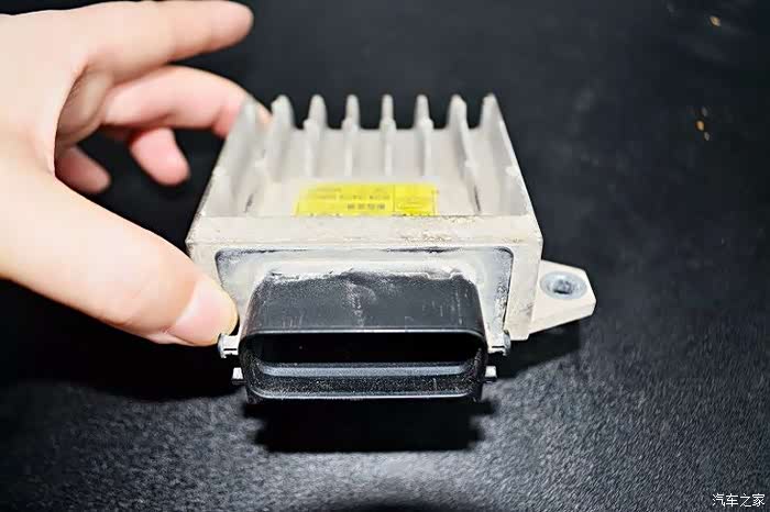

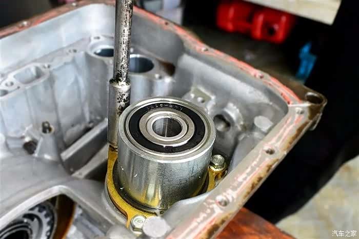

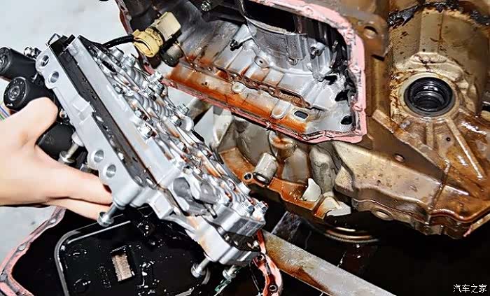

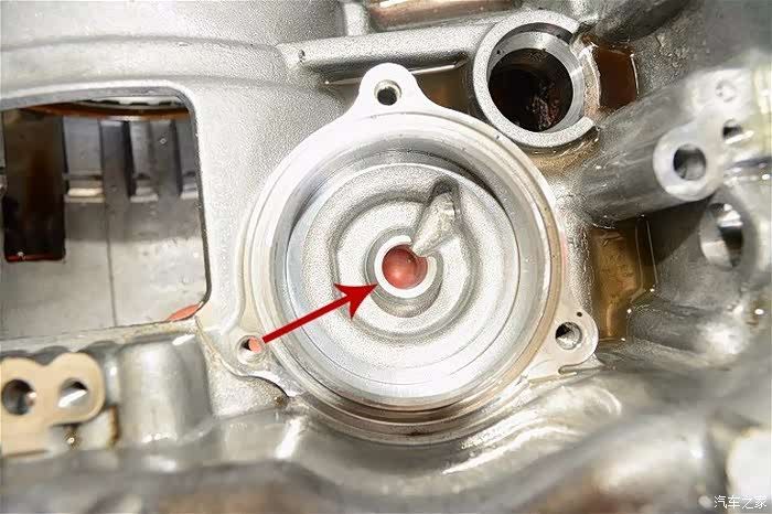

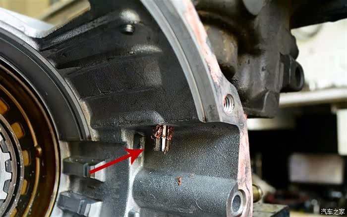

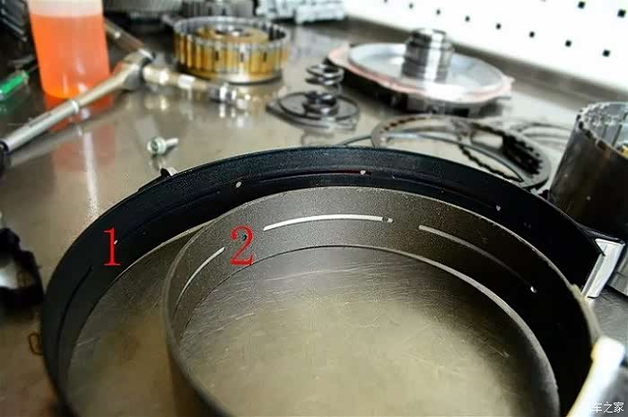

目录电脑故障变速箱阀体故障尾盖故障制动带故障壳体损坏问题制动带故障马自达3变速箱故障维修总结1.马自达3变速箱5F27E问题,常见故障有,电脑,阀体,尾盖,壳体,制动带等问题。2.马自达3变速箱常见的故障表现有:行驶有异响。变速箱漏油。车加油有抖动。挂挡出现冲击感。降挡明显的顿挫。入档慢,挂不倒挡。1挡升2档有冲击感。起步无力,顿挫厉害。车转速上去,不加速。在4挡有脱档降挡的问题,发动机故障灯亮。高速行驶,有顿挫感,发动机空转,故障灯亮。1挡升2挡、3挡升4挡打滑,偶发的升不上4挡等。3.马自达3变速箱问题维修方案有:通过维修变速箱电脑,阀体,尾盖,壳体,更换损坏的制动带,离合器鼓等损坏的零件...
