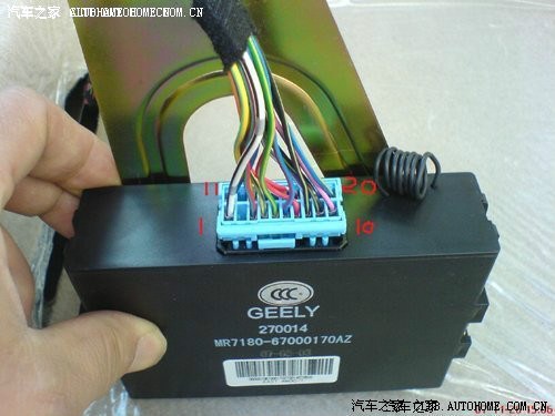

     改装思路:经过几天的探究,终于发现从遥控主机下手是个好办法,本人参考了志美高人的帖子,发现遥控主机上的17号脚是钥匙防忘信号线,11号是常电,17号线在插入钥匙后是接地的低电平,拨出钥匙后是断地的高电平,正好可以利用这根信号线和11号常电组合来对升窗继电器进行控制。

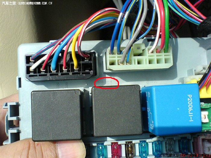

    2、把主保险盒处的升窗继电器取下,将85、86(也就是继电器线圈的两个脚)弄弯,接到刚才的两根线上。
    3、把升降继电器归位。

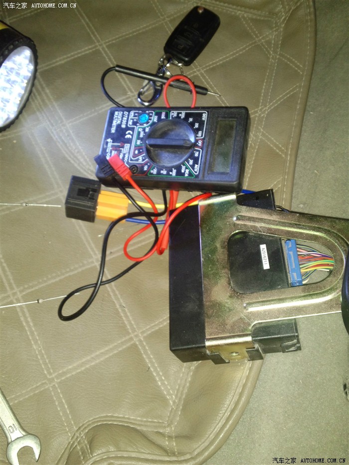

  上图
上图是本人测试遥控主机17及11号线时所拍,但具体测试过程没拍。

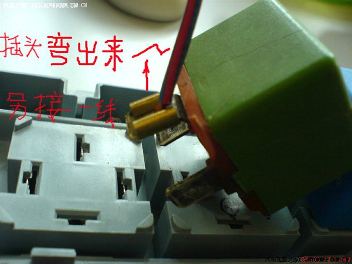

因本人目前只确定了思路,还没时间动手做,所以上图为借用地主哥的图片,在此特向地主大哥表示敬意
上图也是地主大哥的图,只不过我们要弯的是两只脚。
上图是借用志美高人的图片,在此亦向志美高人表示敬意与感谢!
