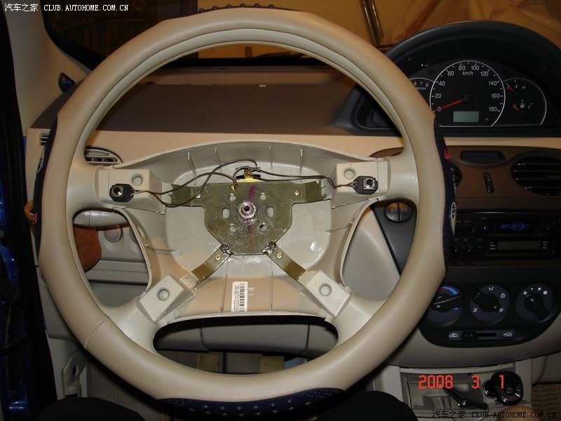

方向盘拆开图(我的不带安全气囊,带气囊的就不能这样改装,切记!!!!!!!!!!)上图

喇叭的盖子,将盖子上手指的螺丝(4个)松3毫米,上图 [url=http://club.autohome.com.cn/album/2121047.html][img]http://img.autohome.com.cn/album/2008/3/1/6e23180c-4b3b-4c83-8bae-6da1c9b55bfc.jpg[/img][/url]

找好1个弹簧,规格:长8厘米、直径4-6厘米,我图片上的弹簧是在朋友的配件店里找到的,没有花钱 [url=http://club.autohome.com.cn/album/2121133.html][img]http://img.autohome.com.cn/album/2008/3/1/2b8013d4-f6a7-4c0f-93e0-160a41e78a4b.jpg[/img][/url]

找一个矿泉水瓶的盖子(我用的是农夫山泉的盖子),用剪刀剪小(大概每个为7X7毫米,需2个),用胶水粘好,图片上红色的为已经粘好的,上图 [url=http://club.autohome.com.cn/album/2121232.html][img]http://img.autohome.com.cn/album/2008/3/1/b090383e-3cf5-4106-bc22-6df06aa09fd9.jpg[/img][/url]

如图安装弹簧:找一个盖子(铁观音茶叶包装的盖子)如图固定在弹簧上,;再用一根细绳如图吊住弹簧,用绳子的目的是为了还原时防止弹簧滑动,上图 [url=http://club.autohome.com.cn/album/2121348.html][img]http://img.autohome.com.cn/album/2008/3/1/d039a53c-3163-48b4-8387-481e8b8ad0d9.jpg[/img][/url]

将方向盘盖子复原,试用一拍OK,比原来打方向到处找喇叭按钮方便多了,上图,希望该改装对广大路宝(4副方向盘)有所启发 [url=http://club.autohome.com.cn/album/2121413.html][img]http://img.autohome.com.cn/album/2008/3/1/1ec11830-0c5b-4aa2-87df-602b8b1c4d96.jpg[/img][/url]

哈哈,原来喇叭开关就是用的两个价格2角钱的轻触开关啊。
