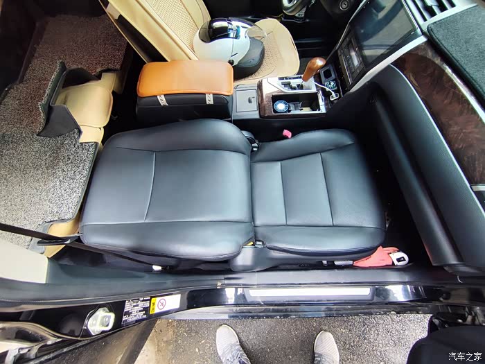

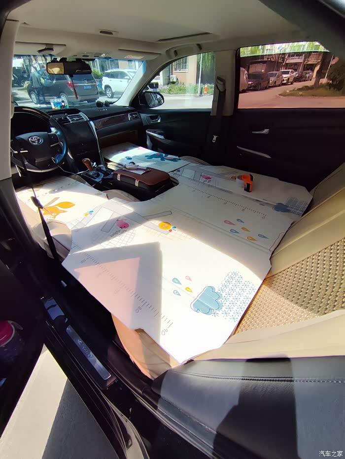

先来个完工效果图,去掉头枕,可以放平了

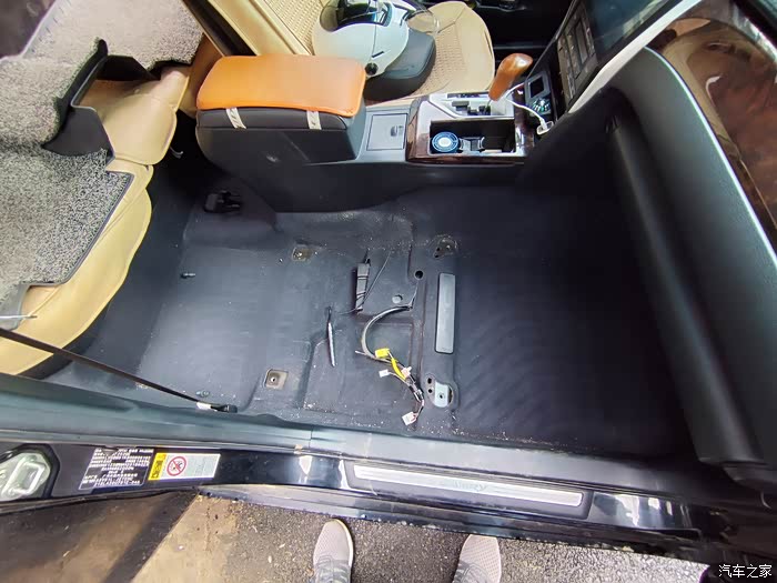

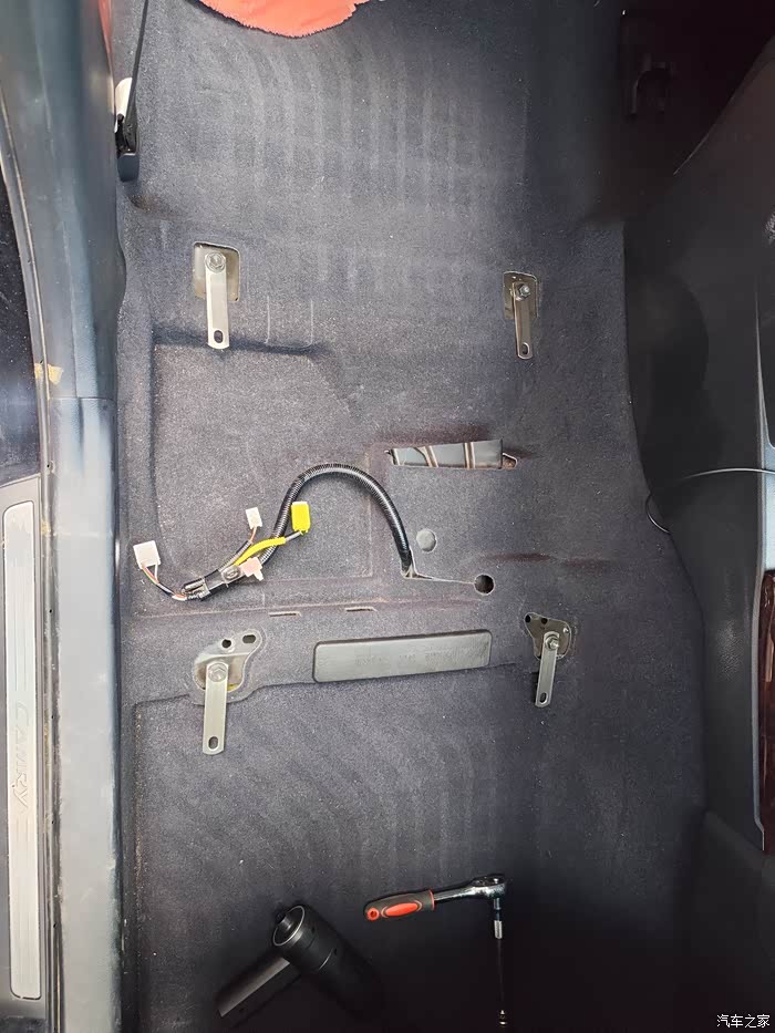

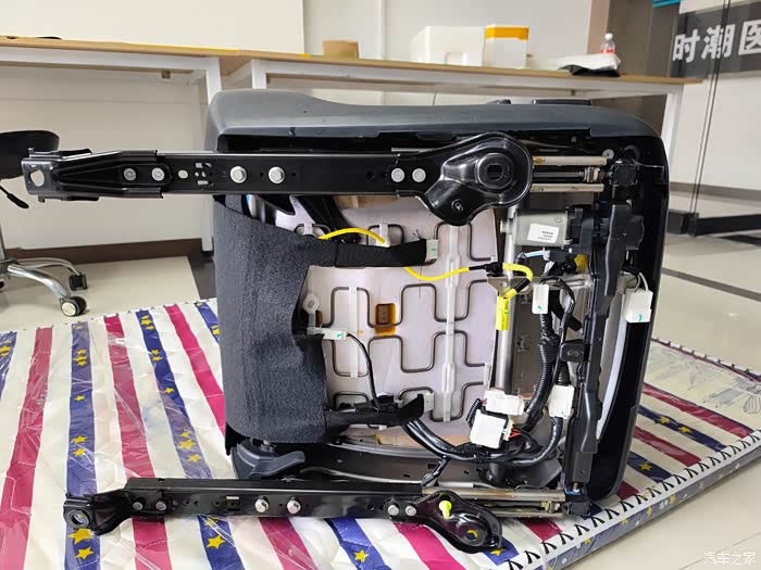

开工,座椅4颗螺丝,M14的
座椅下边有3个插头,1个卡扣

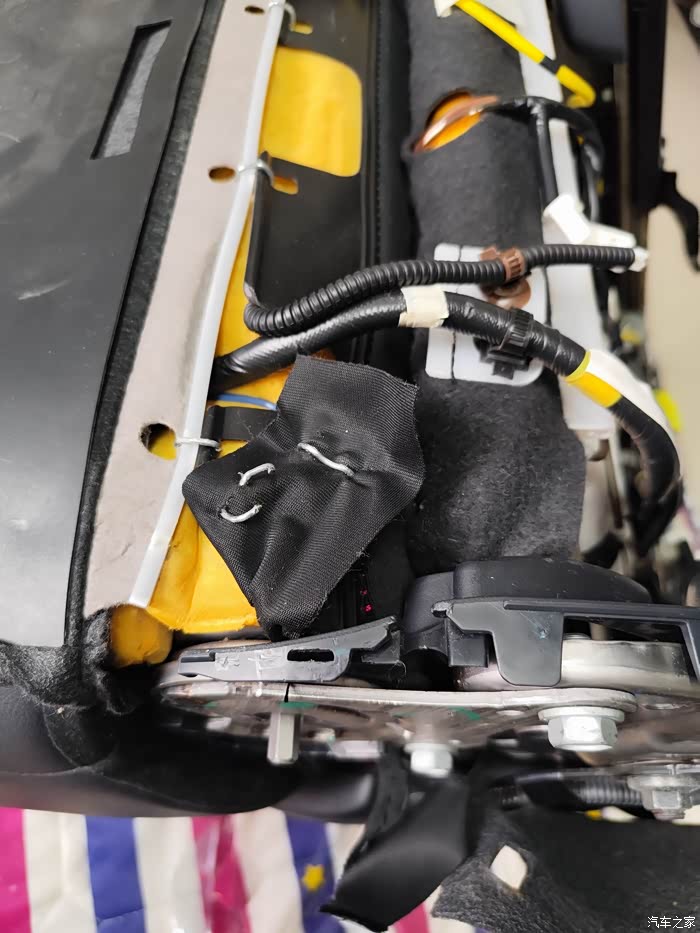

先拆装饰件,找到电机
这个铁丝卡扣不太好拆,需要尖嘴钳2个

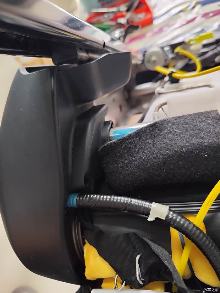

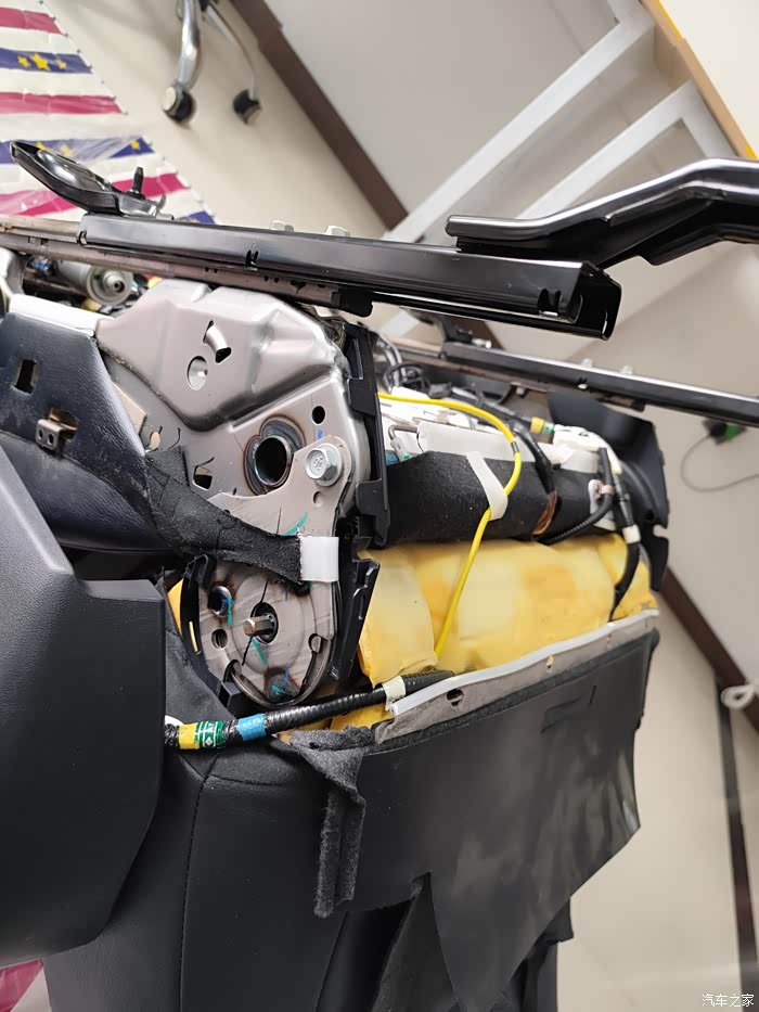

左右2侧的塑料饰板,需要撬开,放心撬,卡扣的
撬开后的样子

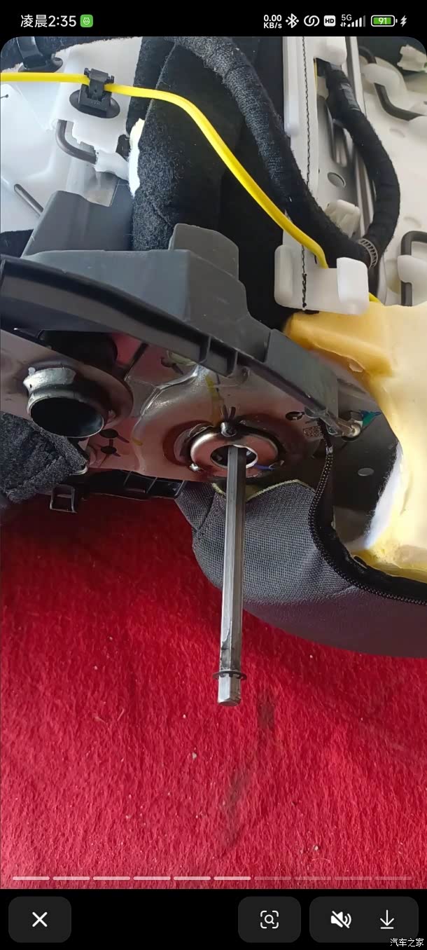

露出六角转轴,小锤子敲下,注意有个小卡簧,别丢了
抽出转轴

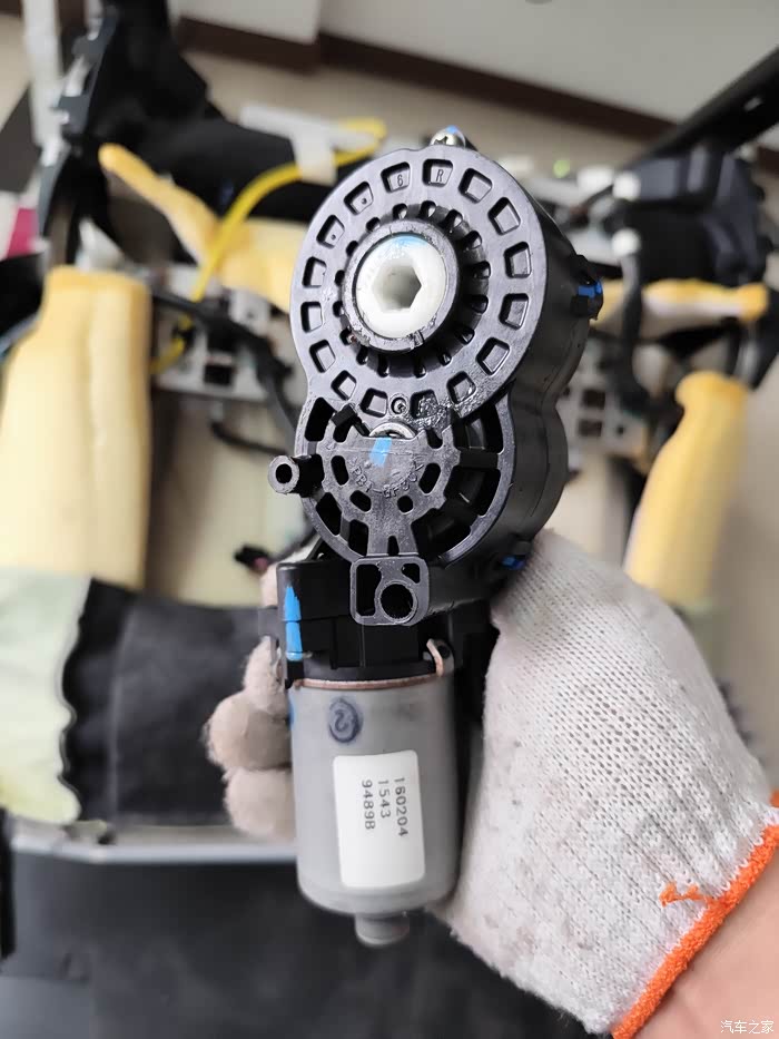

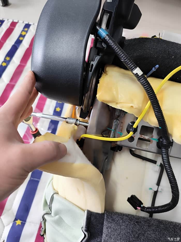

扒开皮革和海绵,拔掉电机插头,这是电机位置,在左右座椅的外侧,借用8代的图。
电机固定螺丝1颗,M8的
扒开海绵,取下的电机全貌

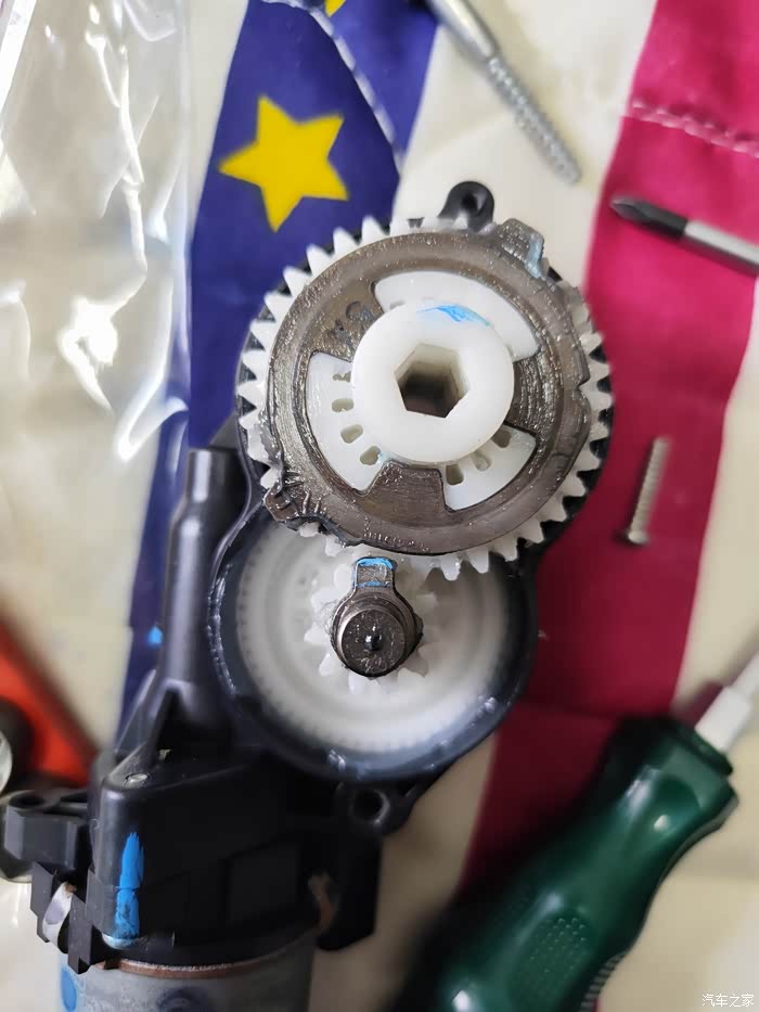

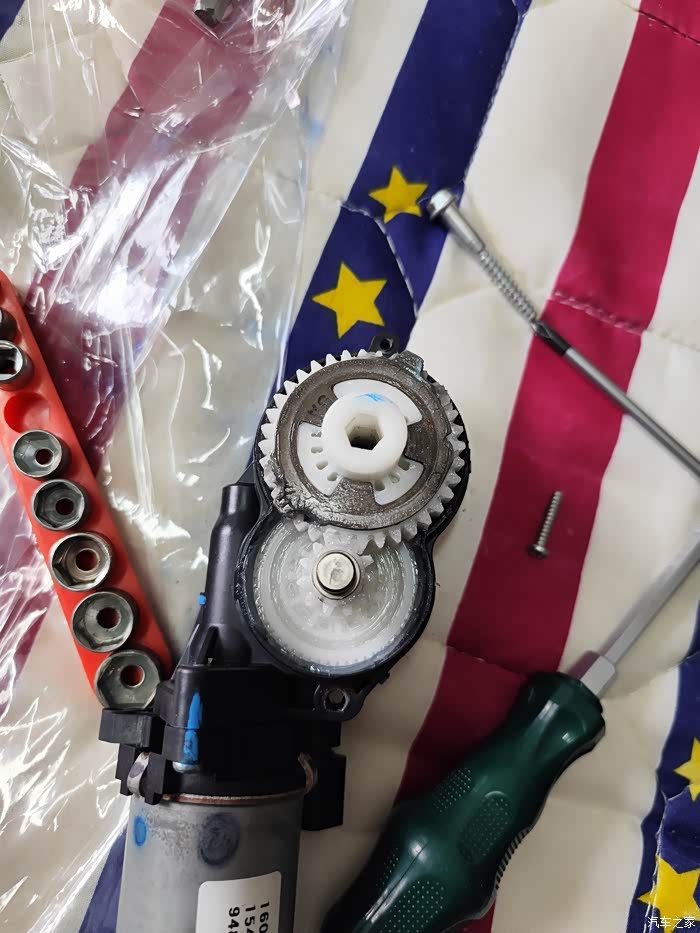

1颗螺丝,4个卡扣,轻松打开电机,里面的限位装置如图
把凸起部分磨掉或者切掉
磨好恢复原位,装车

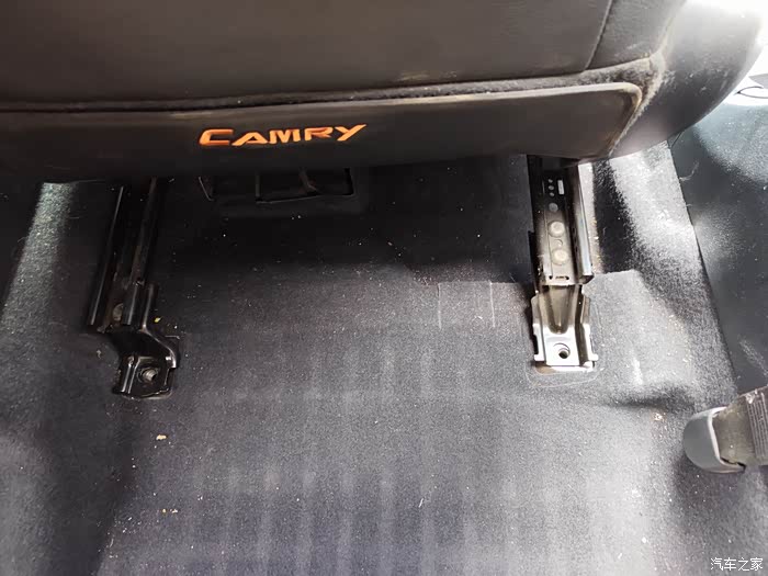

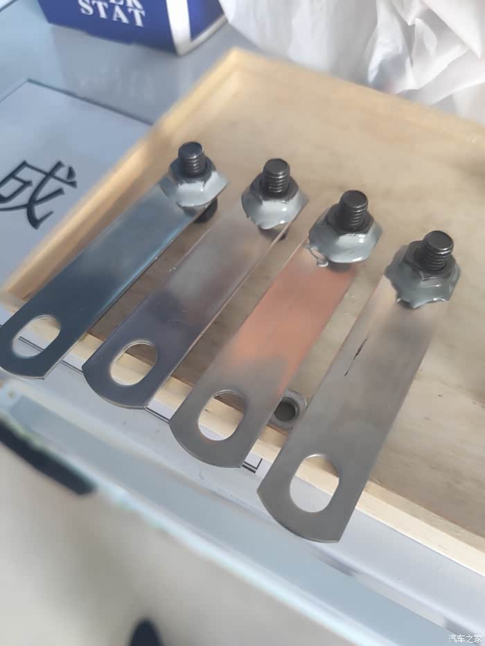

座椅需要迁移8-10厘米,用了延长片
总体效果满意,只是车内空间不够长,加了延长片不太好看,换新的座椅轨道又有些贵,忍了,够用就好!

延长片直接买了成品,不锈钢的,用双层,非常结实牢固,用铸工胶把螺母粘住,方便施工,非常稳固。
