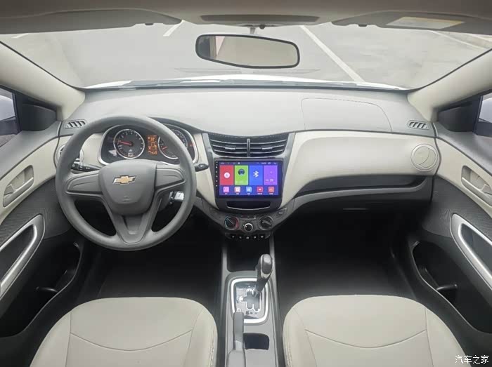

最近,我的雪佛兰赛欧的原车DVD机有点问题,时好时坏,有时候连系统都进不去,听歌也不方便。于是,趁着双11在🍑宝上花了163元买了个7寸的mp5多媒体播放器,免破线直插对接线,还挺方便的。
拆中控屏 🛠️
拆中控屏其实很简单,花了大概10分钟。首先从储物盒下面往上拆(空调控制板),两边稍微用点力就拆开了,然后松开就行,不要拿出来!接下来是拆DVD大边框,双闪键两边角落入手,卡扣很紧,往上提往自己的方向扯出来,这里要大力出奇迹,自己把握好力度,最后直接大力掰一下才行。“断了自行负责哈”!!!
拆DVD机 🔧
DVD机有四个螺丝,拆下来后把后面的线拆下来就可以了。
安装MP5 🎧
MP5按照说明书插接线,倒车检测线自己接一下有标签的。插上收音机、倒车影像、电源线、声音线就可以通电试机了。
固定MP5 📲
功能正常没问题后,装上两边的上耳朵,然后连同装饰盖板一起固定在开局的4个螺丝孔位上就行了。注意:装饰盖孔位不一定开孔准确,修正一下孔位固定上就行了。
小细节 🔍
小耳朵固定螺丝+中控固定螺丝8个,千万别掉了,不好找的呦!不找出来心里一定不安心💔!
