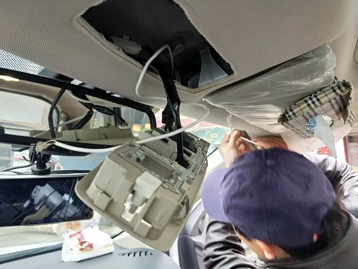

拆下机头

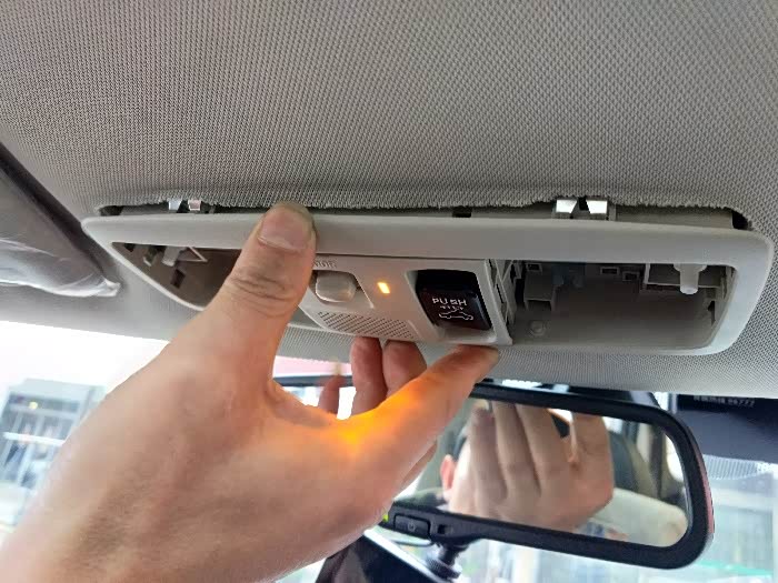

拆下阅读灯底座,卡子固定,没有螺丝,很容易就撬下来了。
由于是第一次拆,以为有螺丝,结果就把灯罩卸下来查看。
我的欧司朗灯珠阅读灯
拆完才发现根本不用这么麻烦,用撬棒就可以直接拆下来。

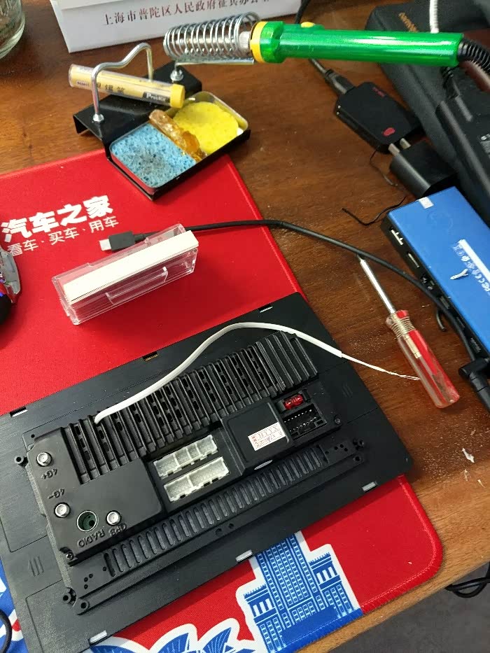

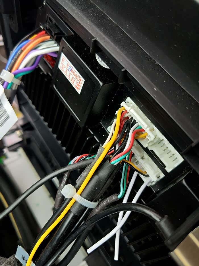

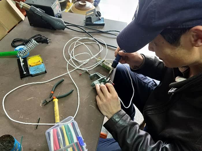

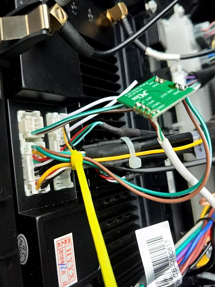

找到机头尾插上的第二麦克风预留空位,发现没有插针,所以下面就开始diy信号线了。(后来发现这条路走不通

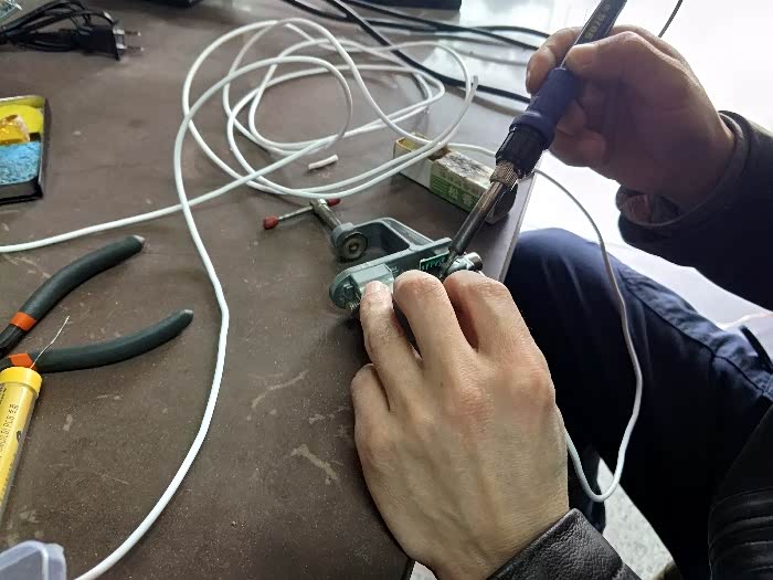

基本功还好没有忘记

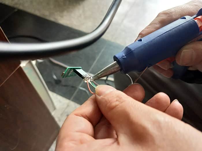

焊好后用热熔胶进行固定,以免细线断裂。
改装好的引线和模块,准备上机测试。
走线
第一次取电失败,因为我使用的是主动降噪模块,所以需要3-5v电源的支持。
usb口取电
语音测试失败,无任何效果。

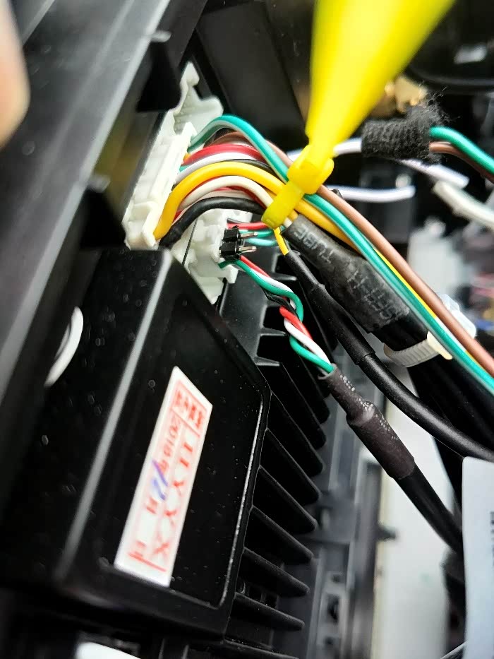

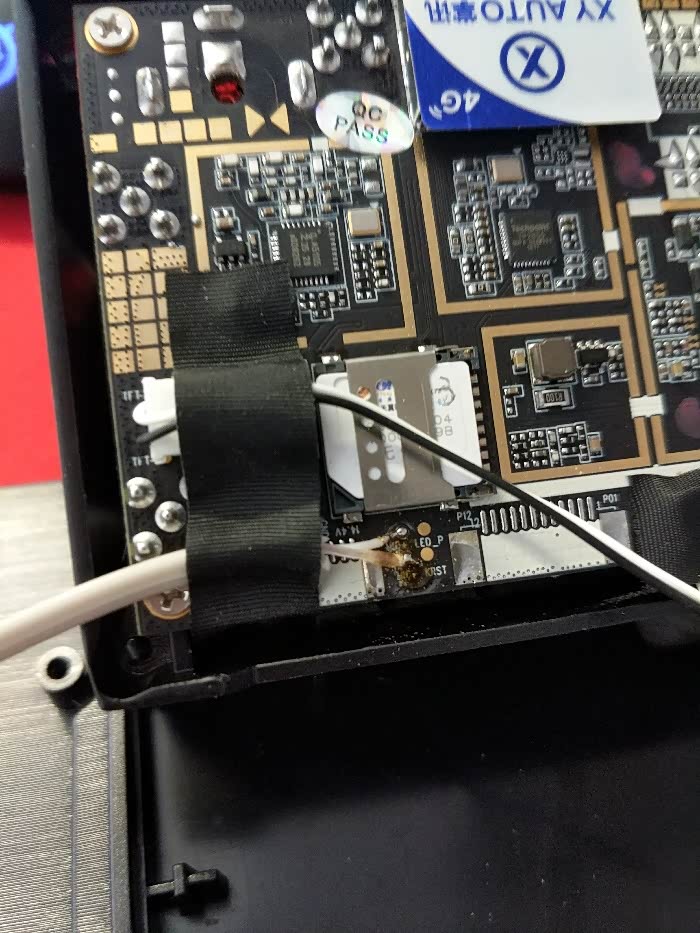

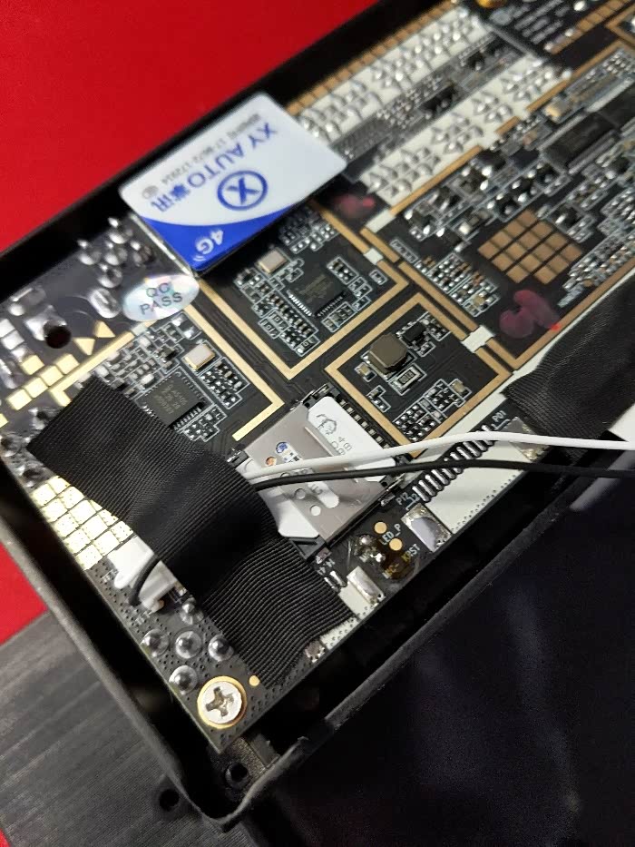

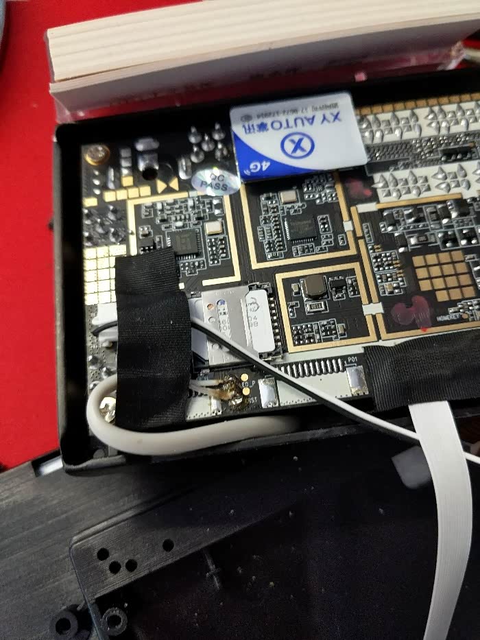

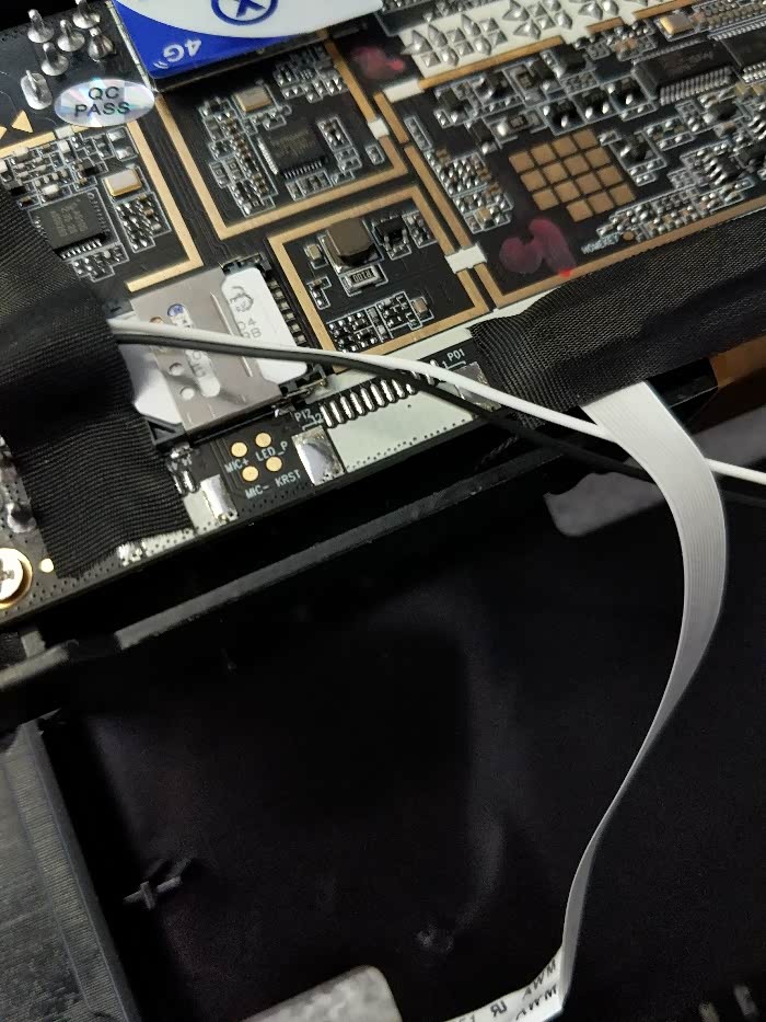

调整思路,直接主板改造。

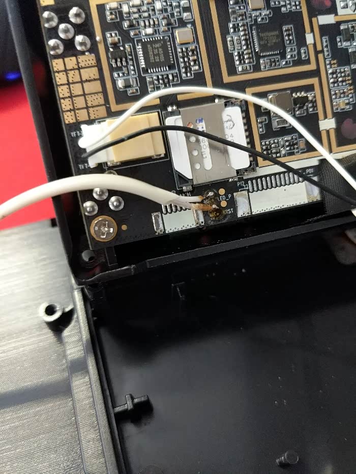

继续焊
固定保护
与麦克风输出线对接

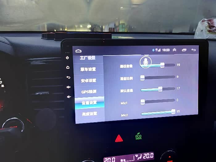

经过测试,这个方法是有效的。但是由于车内环境复杂,会造成一定的回声,所以我们要把语音音量进行调整,调整到合适音量回声就会消失。

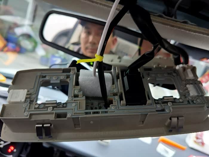

把麦克风用薄海绵进行防震和固定处理
恢复阅读灯就大功告成了
