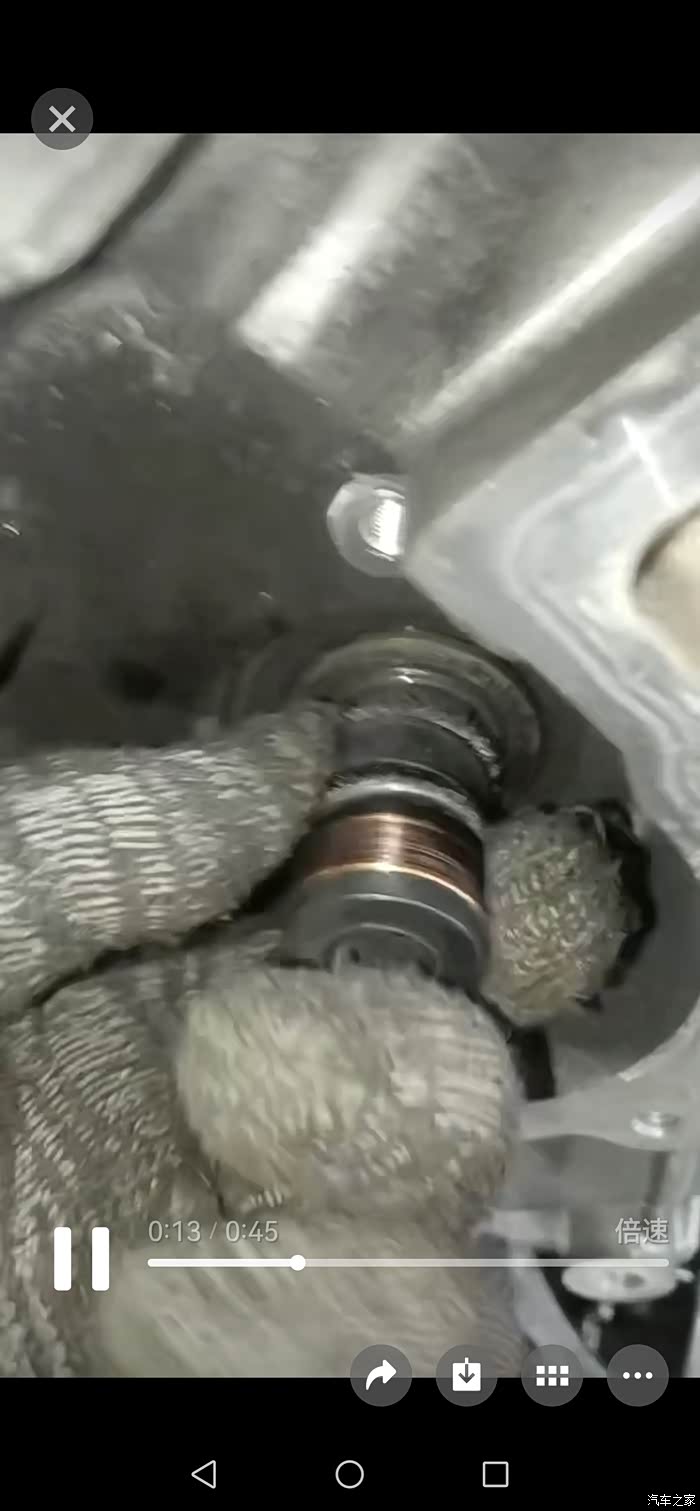

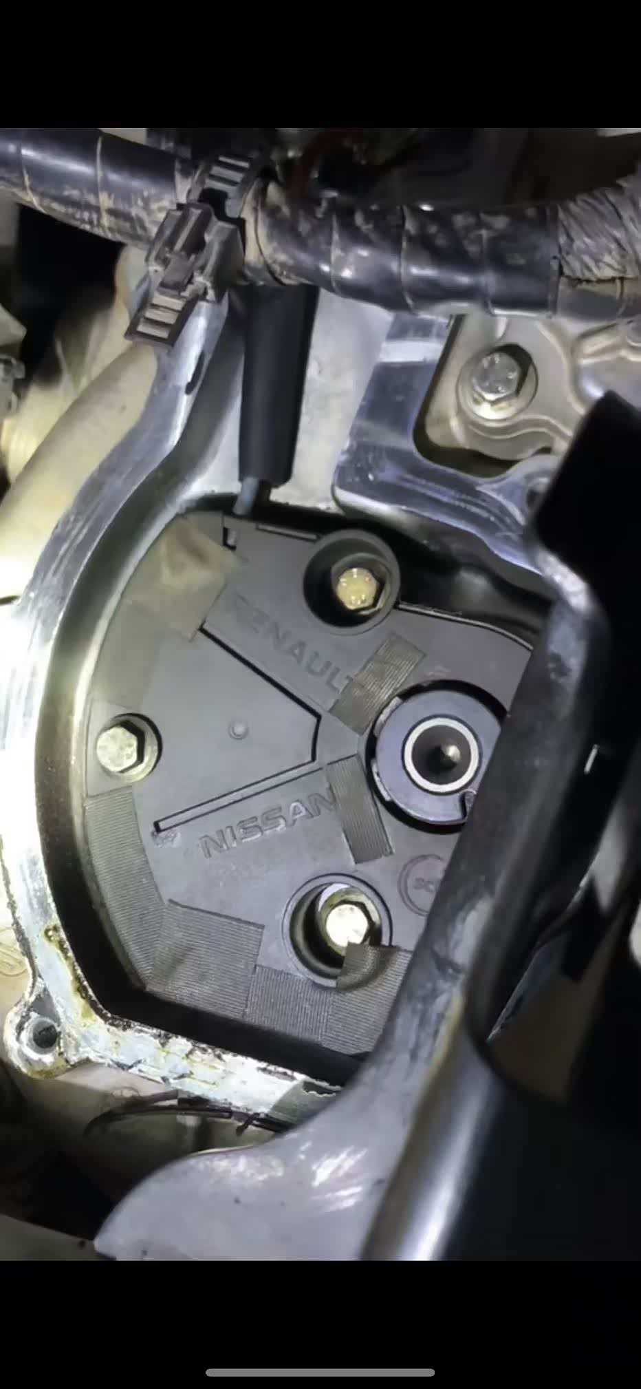

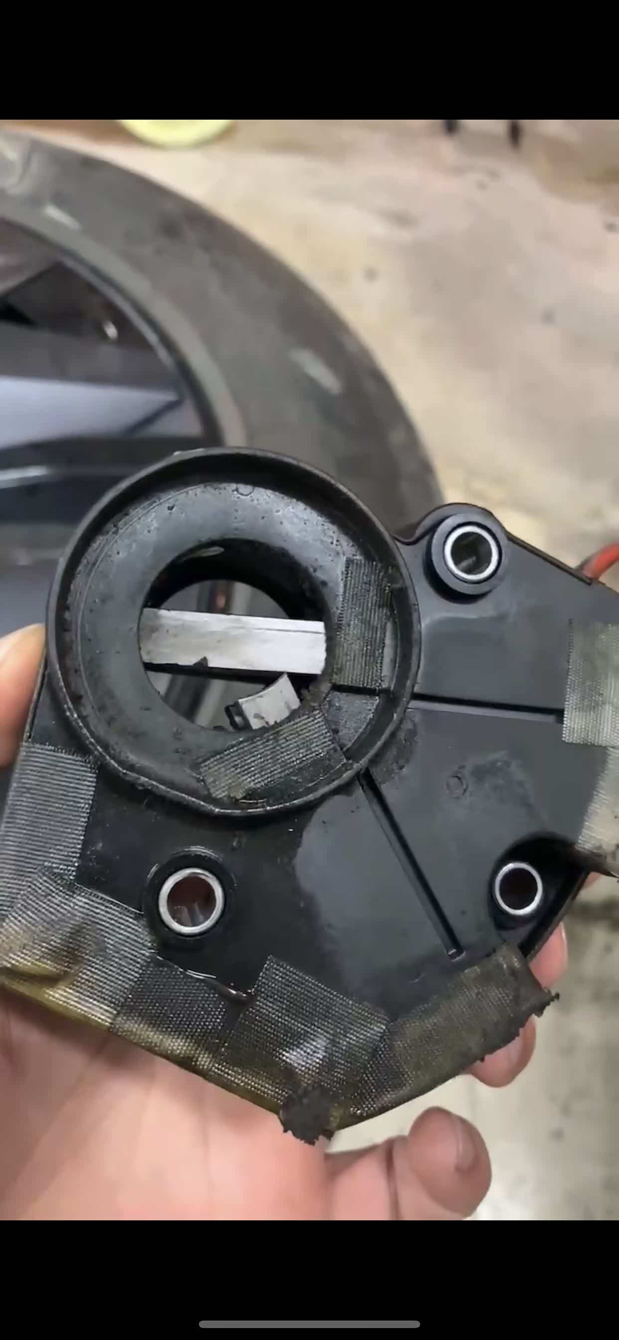

我说艾睿雅为啥突然停产了!闹了半天知道励磁电机超10万公里以后,大面积要出问题!所以立马停产,这样可以逃避责任了吗?

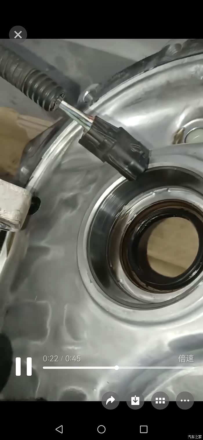

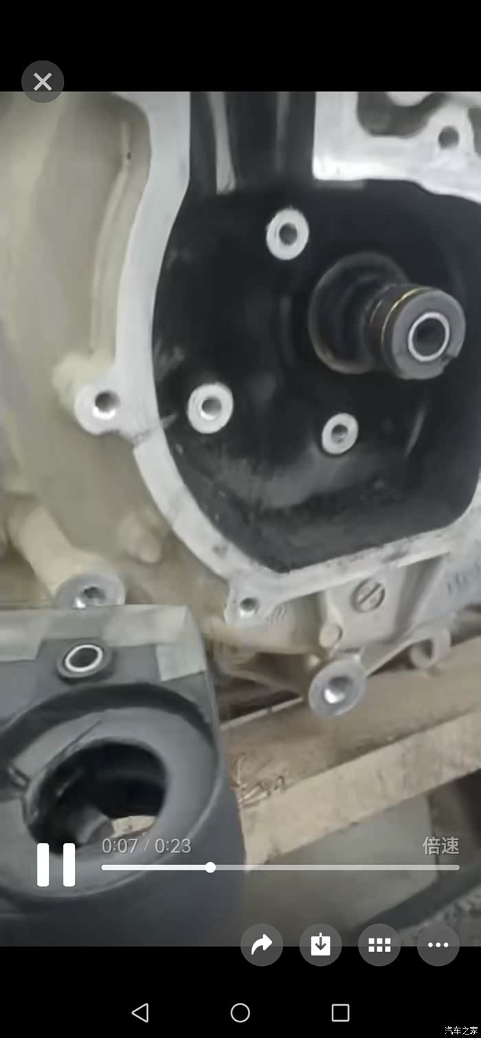

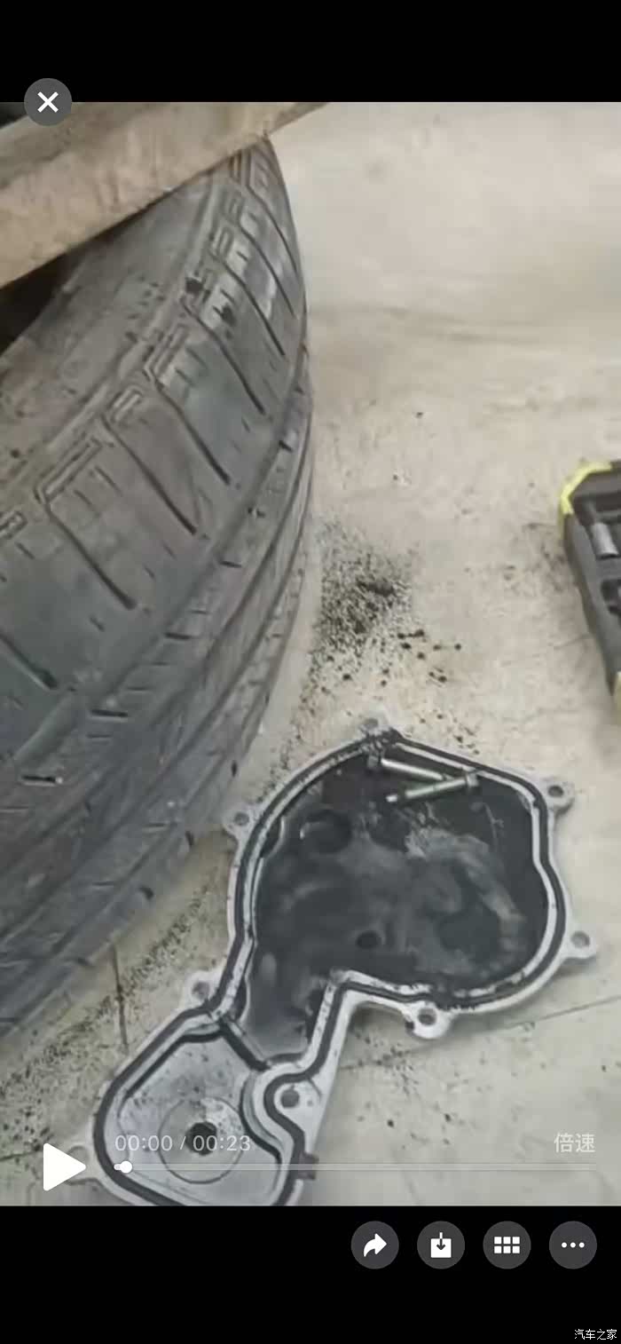

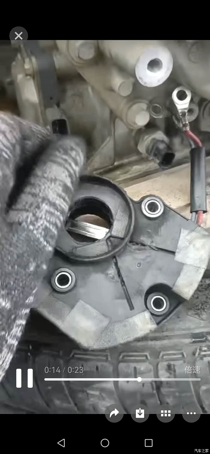

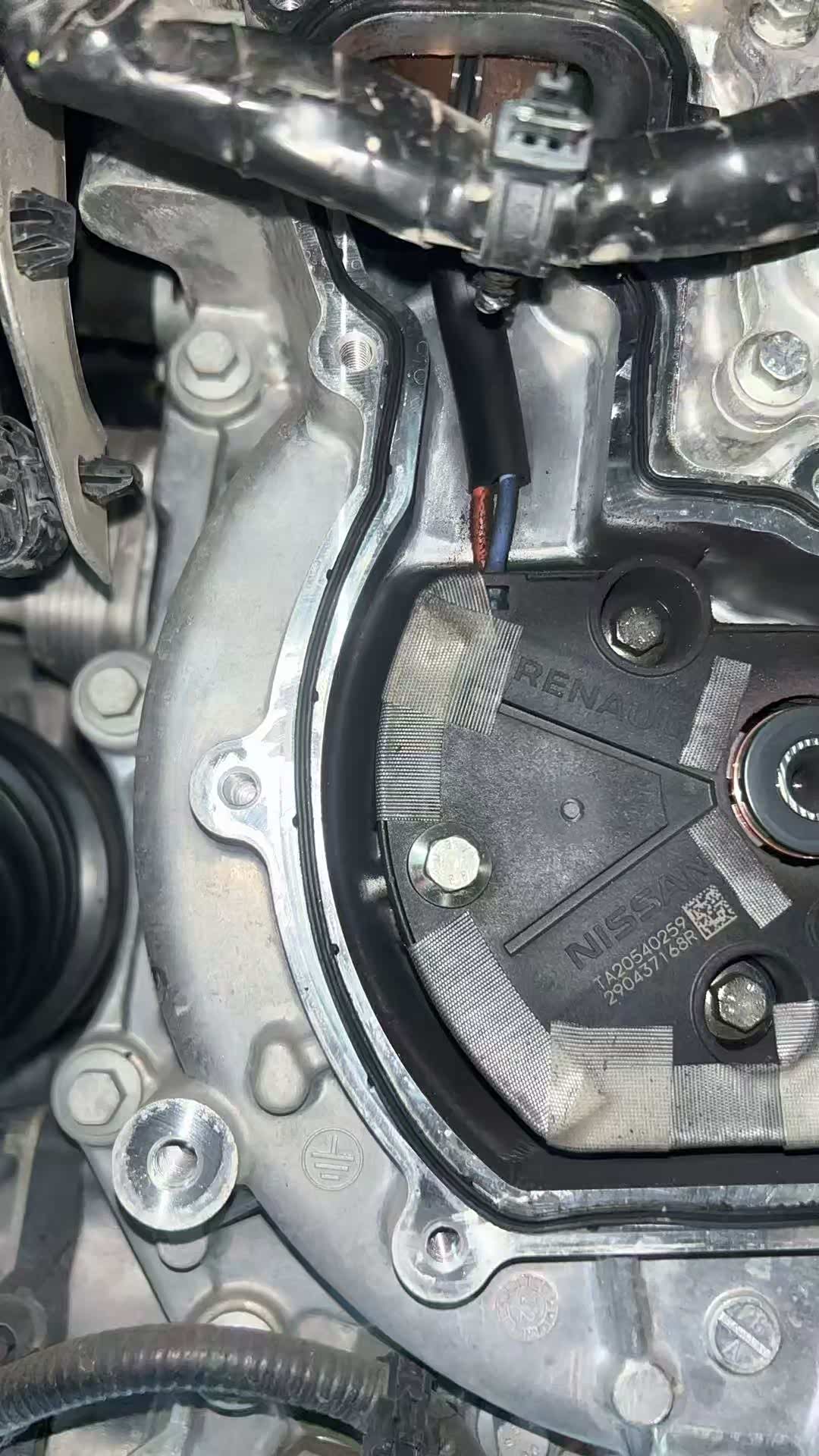

又抛锚一辆,24万公里。烧坏碳刷,也是轴承漏油导致。日产停产就为了逃避问题!坏了20天了,没有配件!换新电机4万元,太坑人了!

这里面***的太多,车质量问题,厂家必须召回!有几辆3-5万坏电机的!等你们的车坏了,刚好出保,你就不幸灾乐祸了。一辆车17-20万买的,现在是冷门车,能卖6-7万,你说换它要亏多少?如果有电机油封,定时清碳粉,这车可以坚持用。停产没有配件,一点事就只能换电机,给车主造成很大的损失!这样的车企不该曝光吗?
