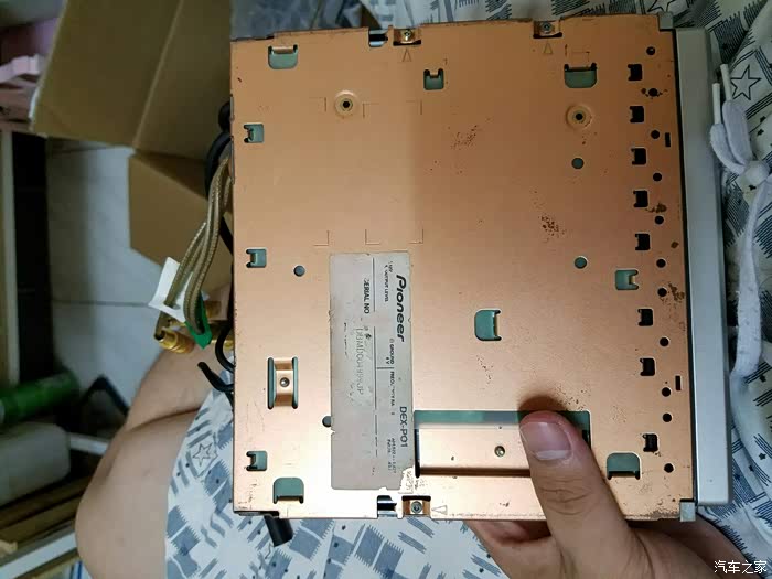

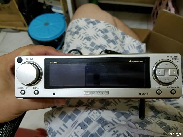

一开始考虑先锋P99的,好几个朋友都说P99出来的声音不太好,齿声会有金属感。没P01性价比高。
日行叫P01,国行是P90Rs。。
嘿嘿。淘宝淘的。面板成色挺好。这东西即使再转卖耶,不会亏很多。
还过得去,看来经手过得车主都挺爱护。。

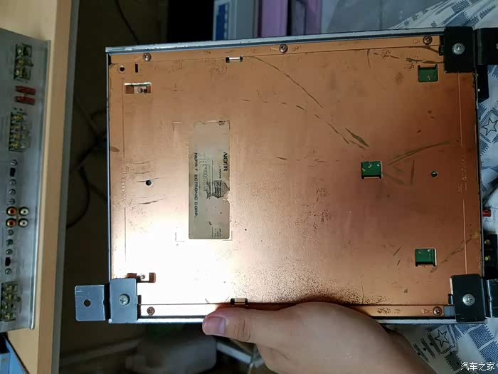

前任玩家,配的是Odr p50x的解码。玩混搭的,不过出来的声音和P01解码出来的不一样。高音会亮点,低音会浑厚点。
正好,我挺喜欢浑厚感。

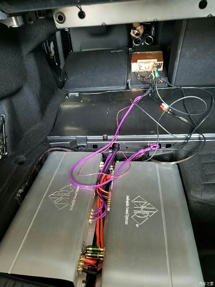

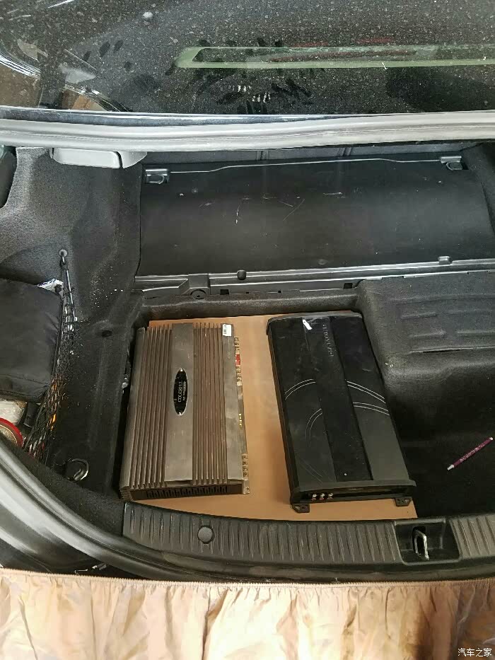

由于加主机,得弄主动分频。买了主机,不想花太多钱加功放,就用了老爸遗留下来的,卡莱功放。好吧,它在我车的生命周期,只有一天。。卡莱功放的失真,让我整套系统都凌乱啦。

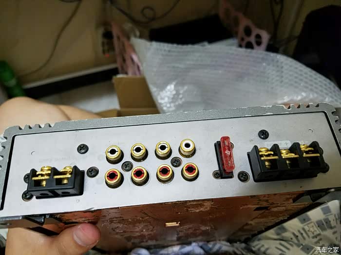

拆了,听朋友建议,让我选创世纪P2U来推,试听后,最终选择了PHD的2250。功率每路230W。哈哈。这功率让作为低音喇叭的吃饱,鼓声比P2U有力。。
然后朋友还把我原本的钻石6004置换成PHD的4100。每路110W。
同一品牌的功放,音色出来一致。

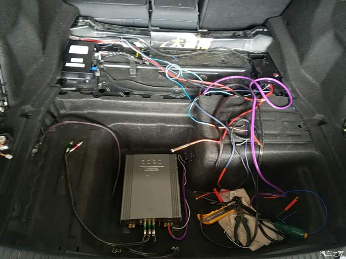

由于发来的配线太短。只能这样暂时放着用原车音源工作。

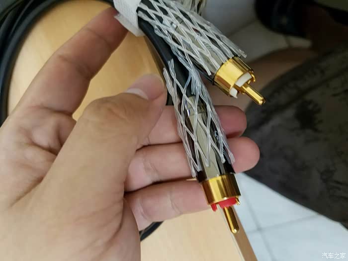

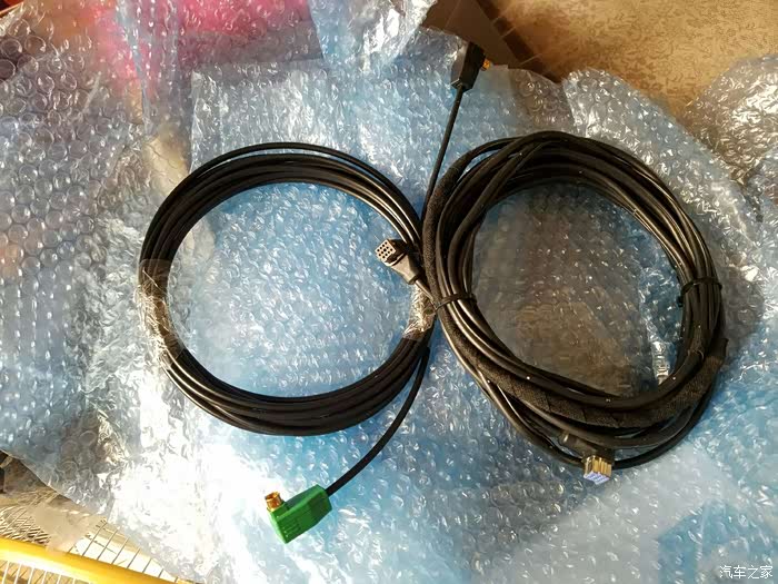

等了半个月,6米光纤一套终于到手。
音频线换成英国的QED,出来的音质干净。

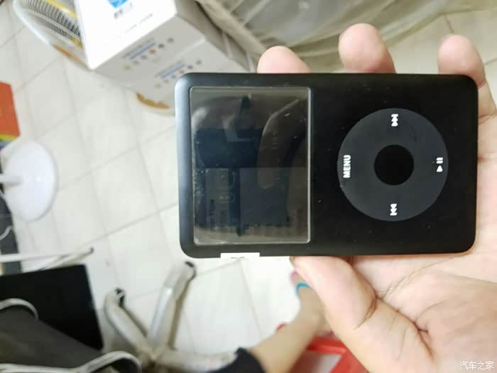

淘宝淘滴IPOD,用作先锋主机的AUX音源输入,音质会比U盘读取的好。且先锋主机读取不了U盘,那个U盘模块太贵了。

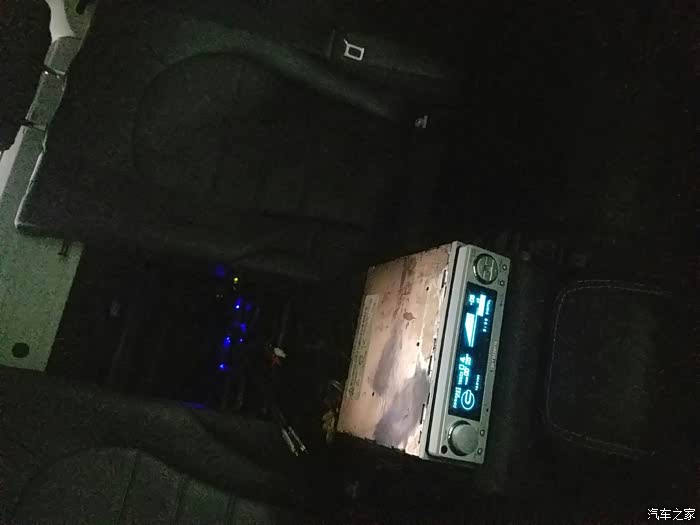

原车主机放这个位置。

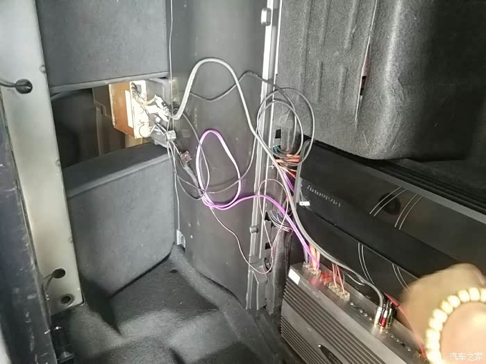

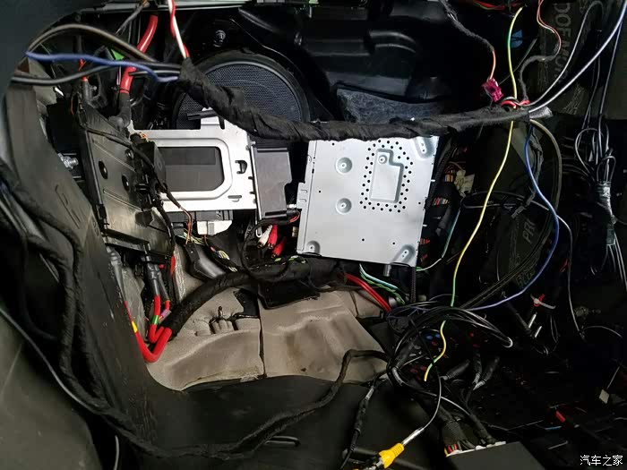

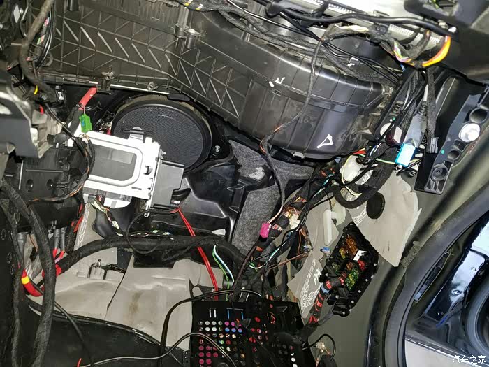

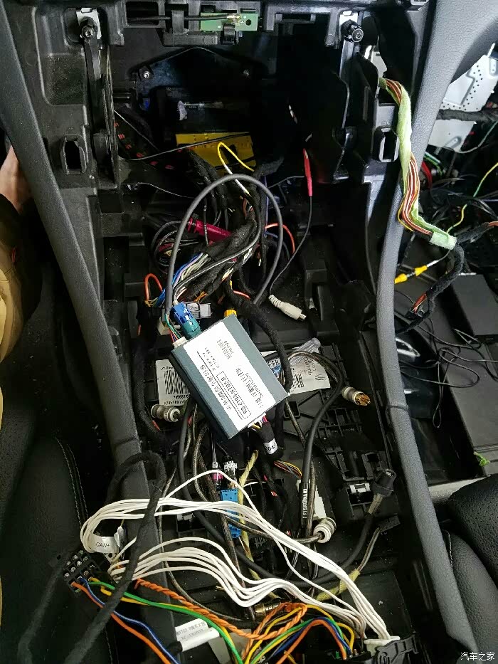

整理前得线,好乱,好乱。
嘻嘻。整理之后。服务很到位。

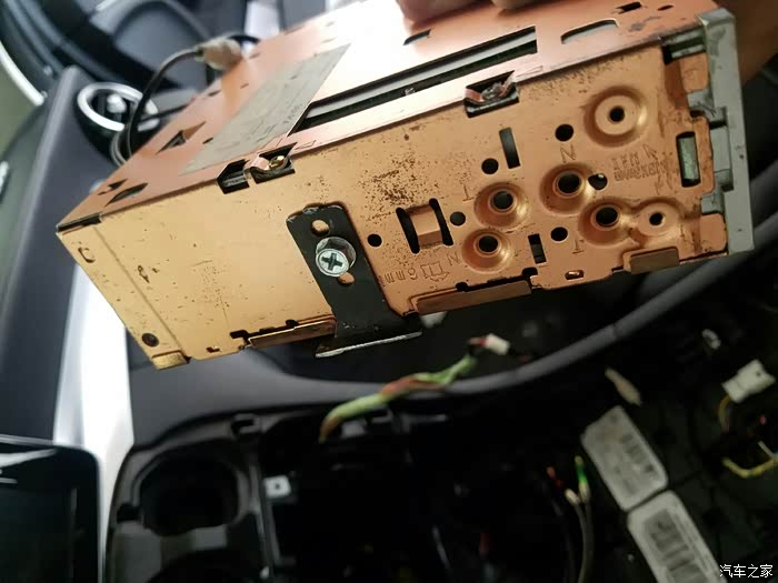

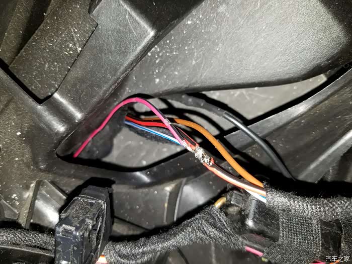

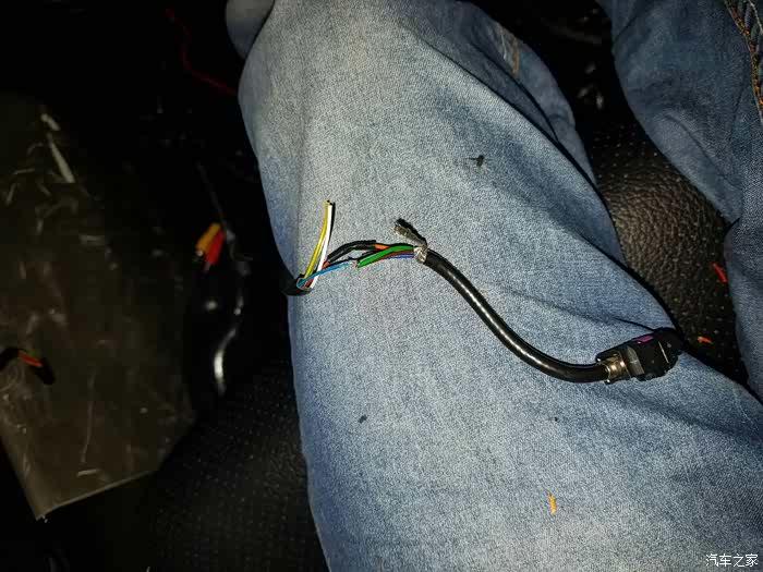

延长主机各个插头线
每个接线都必须焊锡。

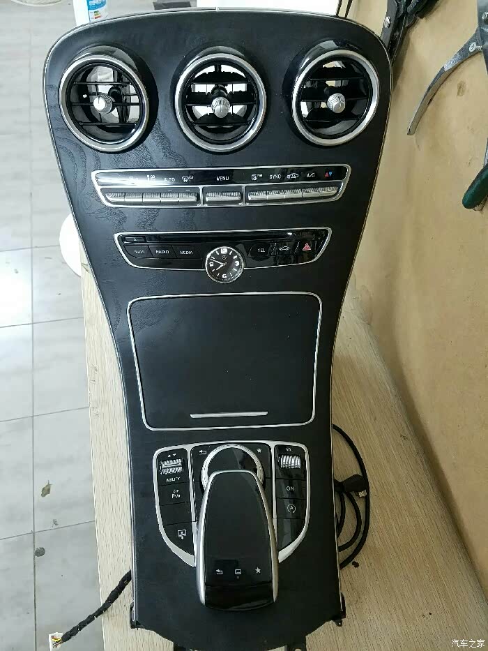

这里加个小卡片。
刚刚好卡会原位置。
黑色那个是面板分离的接线口。

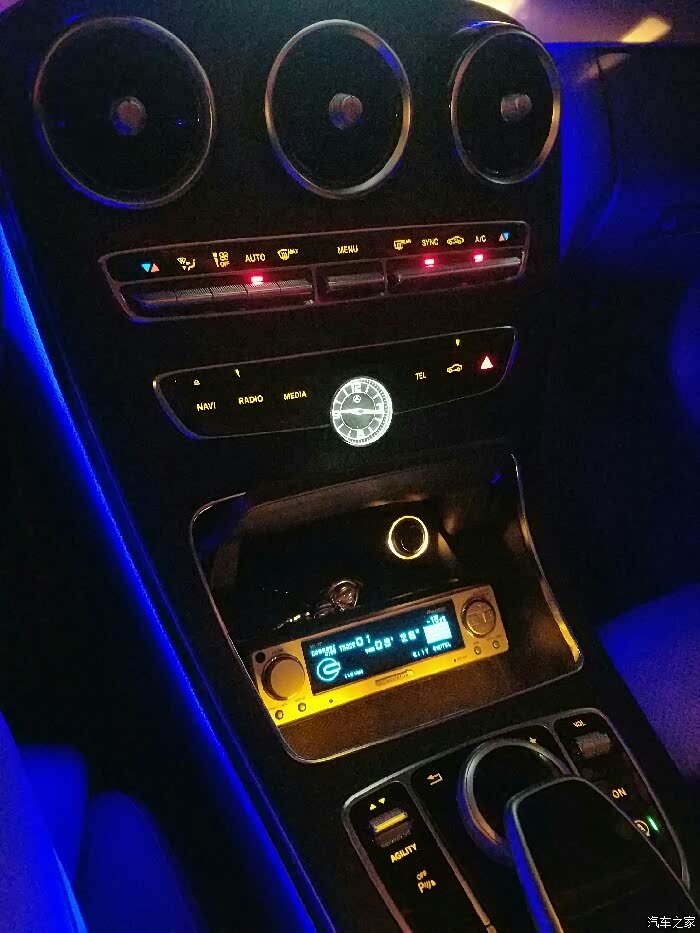

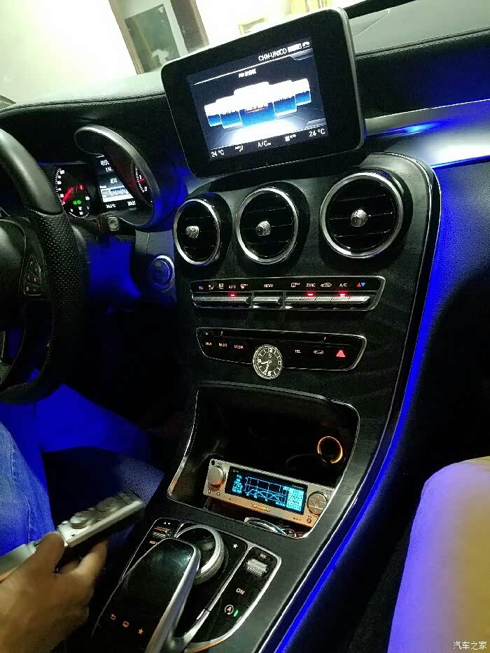

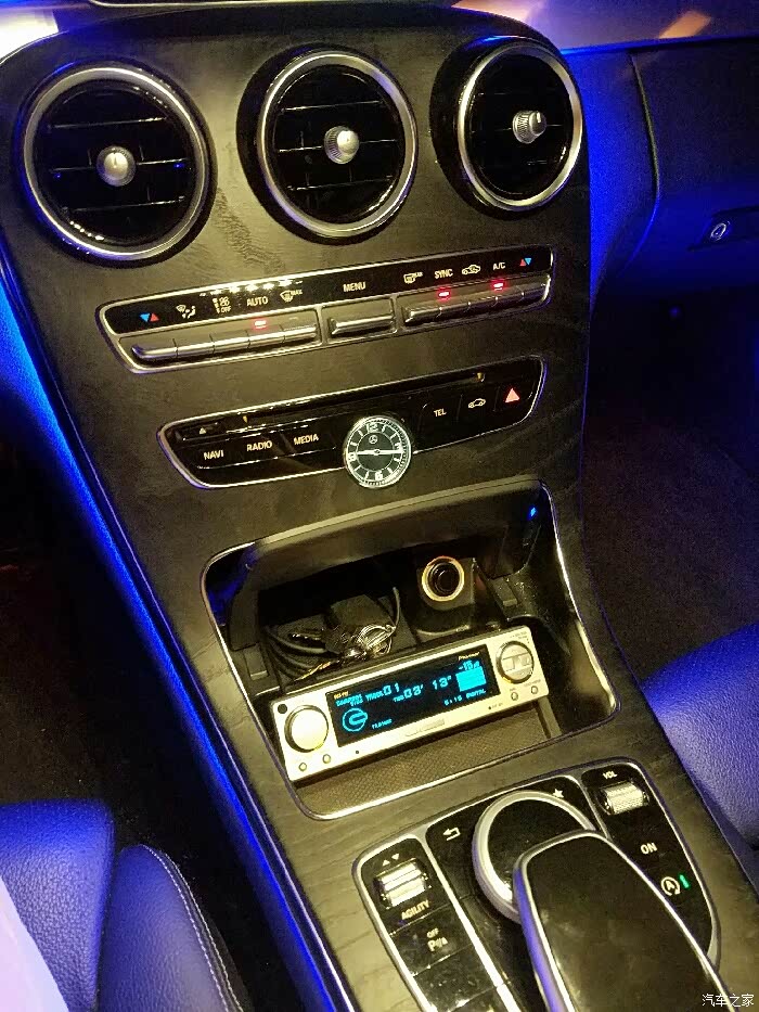

安装好的主机。

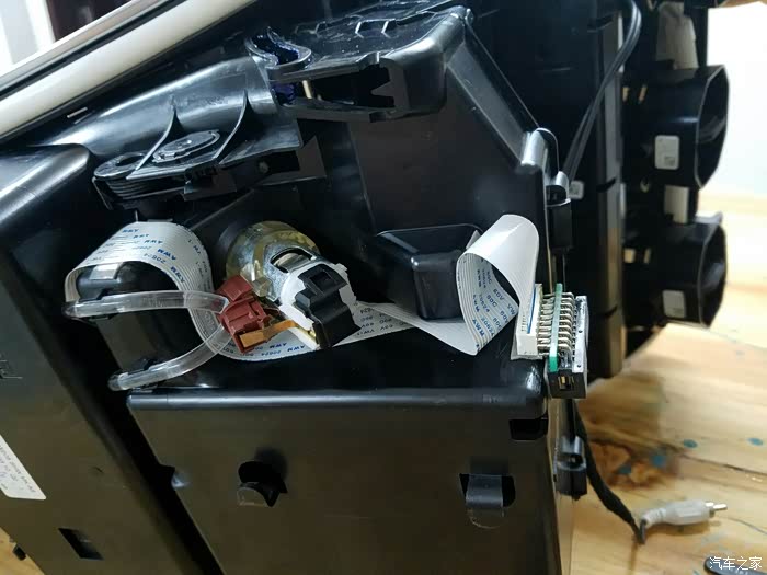

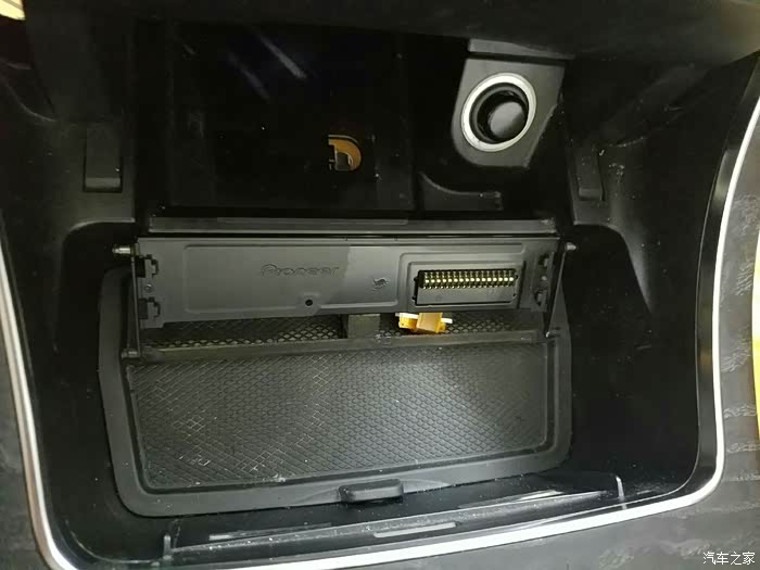

穿接面板的排线。
固定好的面板底座。
排线走位。
白色的接头,是我接氛围灯搞得。对于我这种老拆车的,很有必要。
放好面板。
盖住。

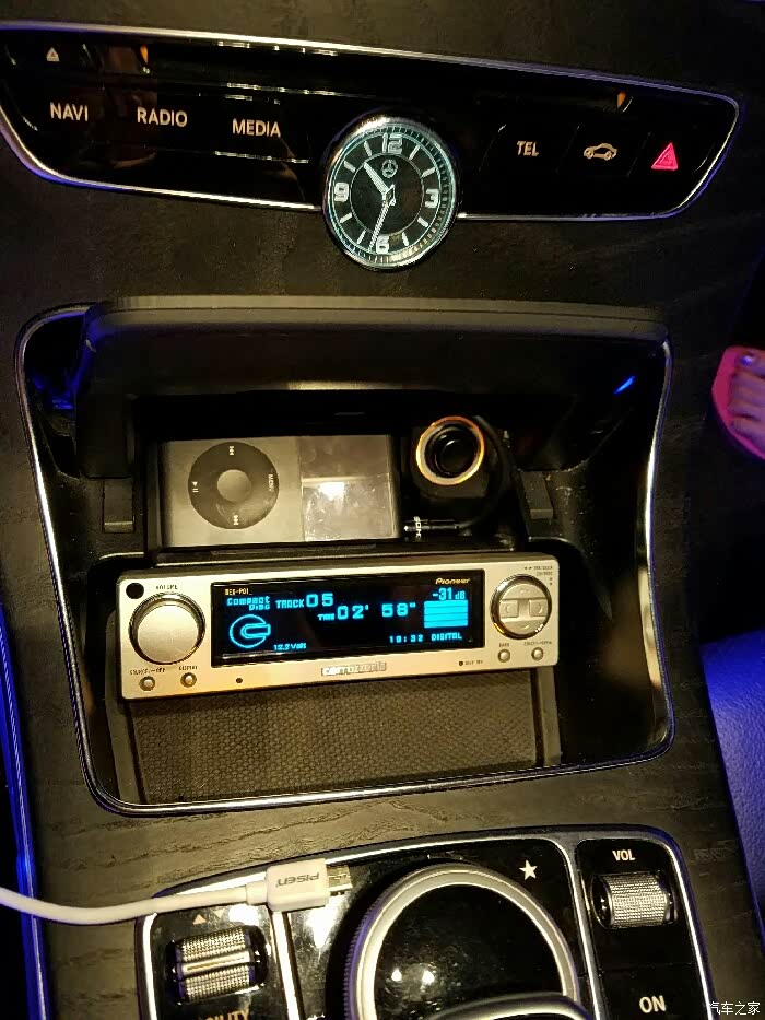

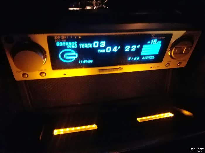

直接点亮。

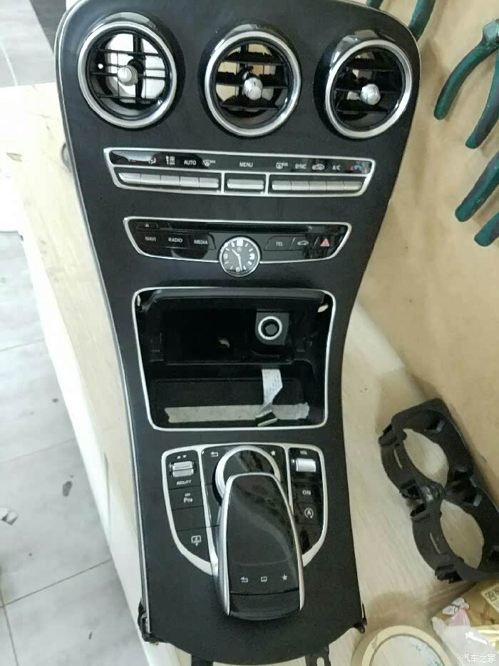

烟灰缸,用来放ipod刚刚好。

音频线:英国QED
功放1:PHD 4路6004
功放2:PHD 2路2250

输出方案:先锋P01放CD,IPOD作为AUX音源,原车音源进入先锋P01的收音机信号输出。

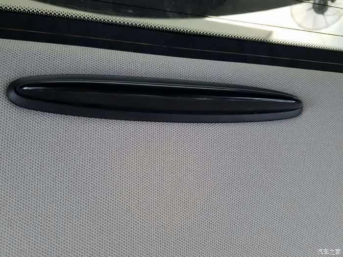

这里是后顶棚的倒车雷达信号条,用后面可以用手摸到,里面是塑料硬壳,上面就是顶棚铁板。两者碰到就会响。
解决办法,塞一块棉进去就好。
