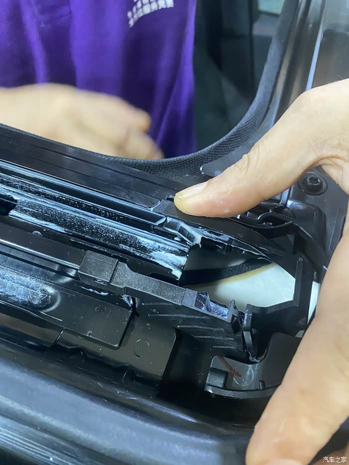

我的车22年6月份提的,8月重庆就是40℃左右的气温,当年没有一点问题。23年4月重庆开始热起来了,太阳出来气温有30℃左右,一天下午开车走颠簸路右侧天窗靠近B柱位置就垮垮垮的响声,把天窗完全打开或者后面翘起来异响就会减弱甚至消失,天窗一关异响又出来了。早上气温低的时候也没有异响。第二天就去4S店和钣金主管试车,他们发现异常,就开始用橡胶润滑剂清洗,异响依旧。把试驾车的天窗玻璃换到我车上试车异响消失,于是4S就给我索赔了一个天窗玻璃(5000多块,好贵)。

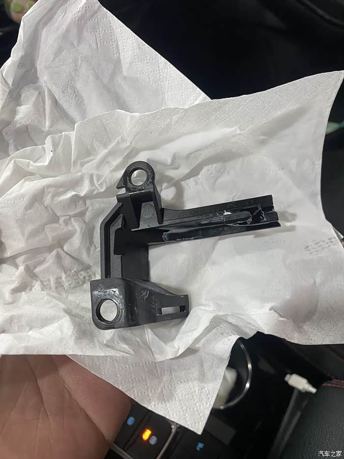

可是一个星期后太阳一晒异响依旧。于是又去4S店,这次就把天窗和轨道全拆了,最后钣金主管发现天窗导轨和前面的一个塑料卡子的间隙左右不对称,右边明显小很多,于是把那个卡子拆掉去试车,异响消失。师傅就问我是打磨卡子还是订一个新的,我说就先打磨处理问题再说,坏了再换。果然把卡子打磨一下,保证导轨热胀冷缩的间隙异响就彻底解决了。

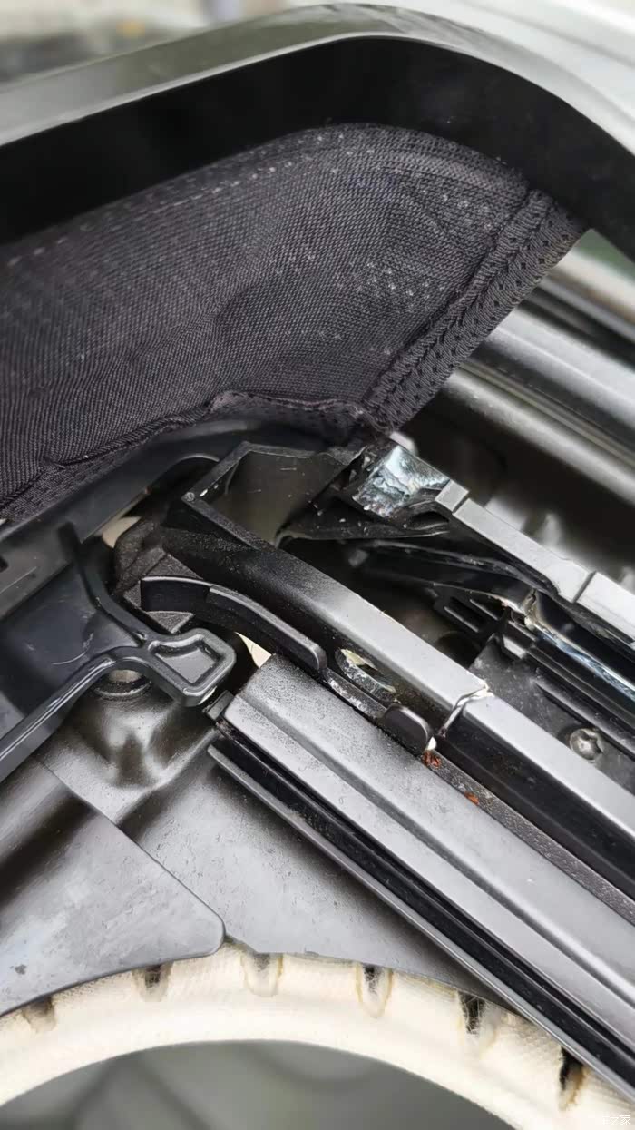

师傅正在清理天窗导轨

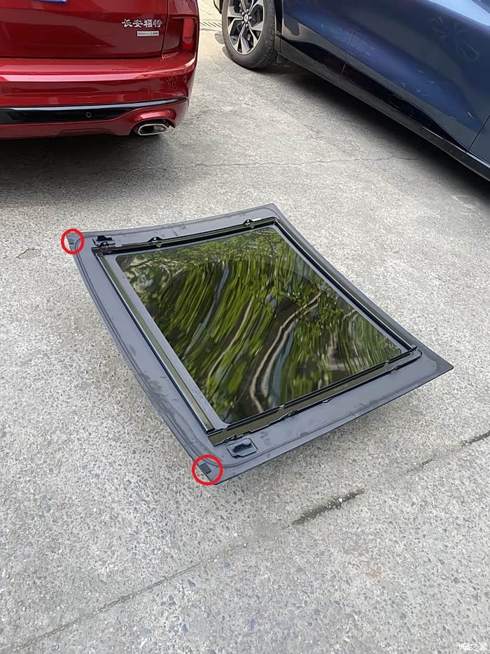

和试驾车互换天窗玻璃试车,红色的就是试驾车

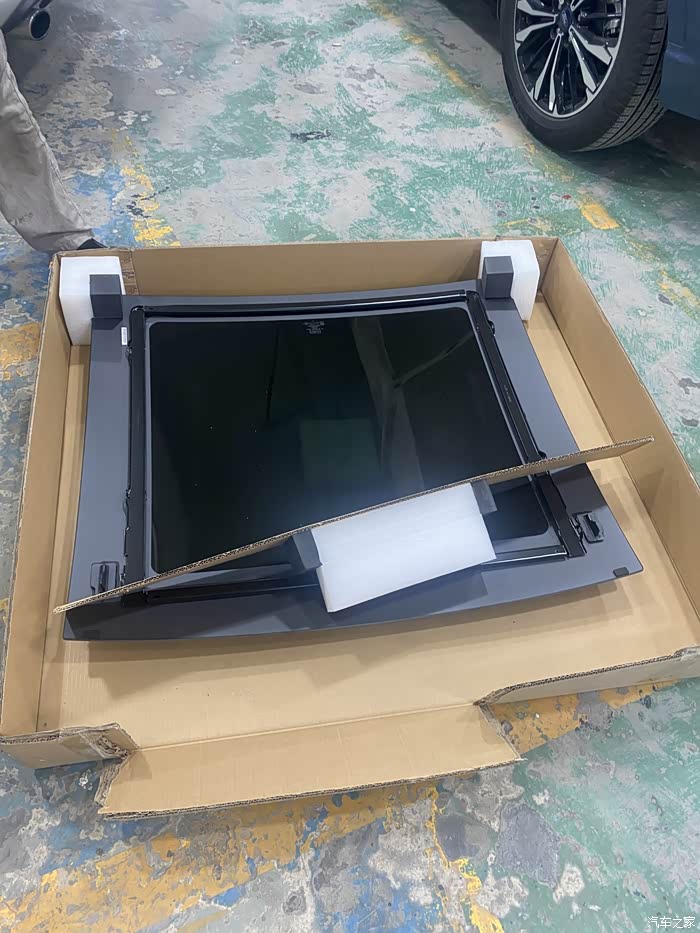

开箱
全新的天窗玻璃

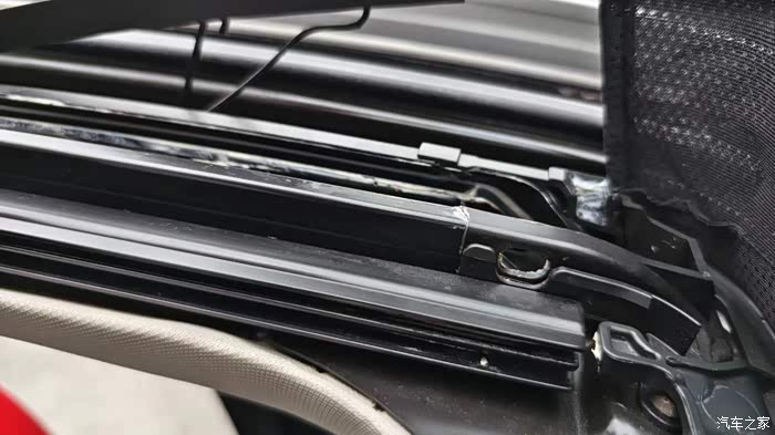

这是右侧导轨,就是指尖那个缝隙太小导致的异响
左侧导轨和卡子的间隙明显比右边宽一些

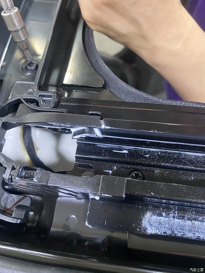

就是打磨这个塑料卡子
钣金主管打磨好装车异响就消失了。
