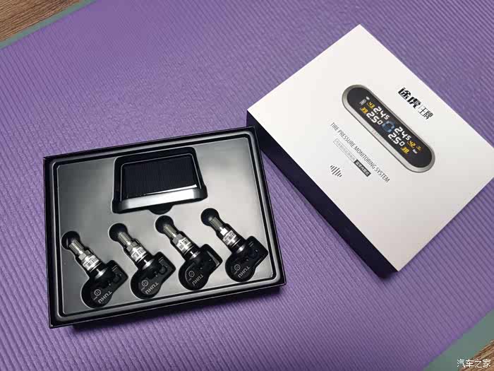

ID.4 CROZZ是能源车为了减轻车身的重量和自身电池的位置,而没有设计安装备胎,为了弥补这个缺陷,给我们车子的论坛配备了自修补轮胎。但是这个类型的轮胎大大提高了轮胎的成本,一个自修复轮胎接近2000元。因此安装主动式胎压监测显得尤为重要! 这次选择语音款内置式胎压监测。入手价格为229+100安装费!

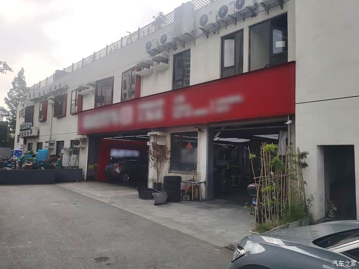

由于疫情,复工后赶紧去安装。8:00开门,7:45就到了,还排在第四个,刚刚复工,只有3个技师上班,等了40分钟终于开工!

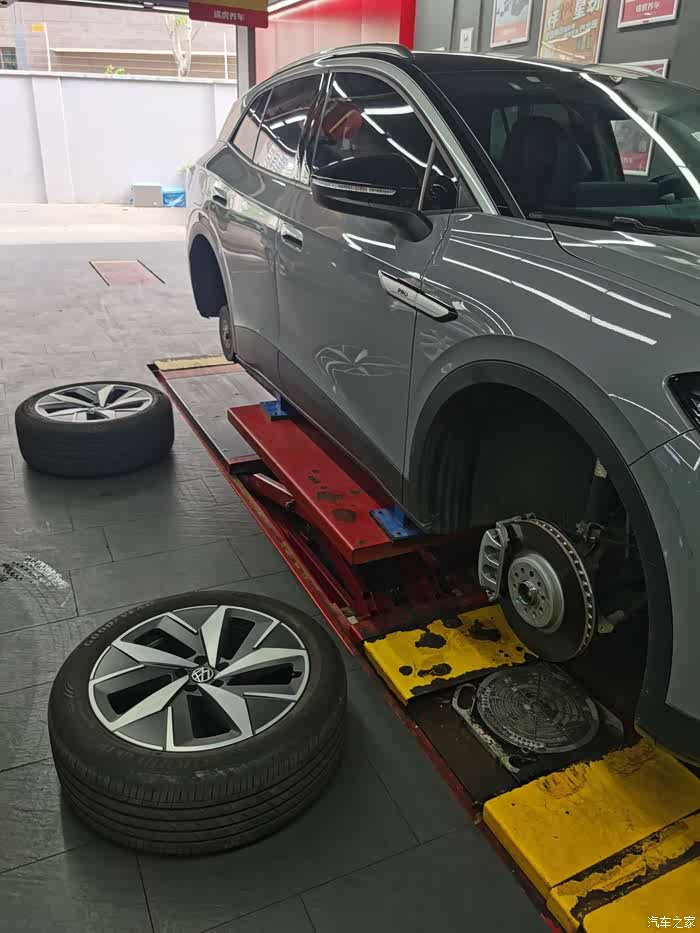

先把4个轮胎拆出来

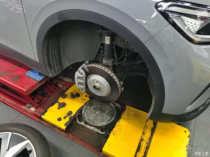

发现ID.4 CROZZ的轮胎好大额!前轮胎碟刹

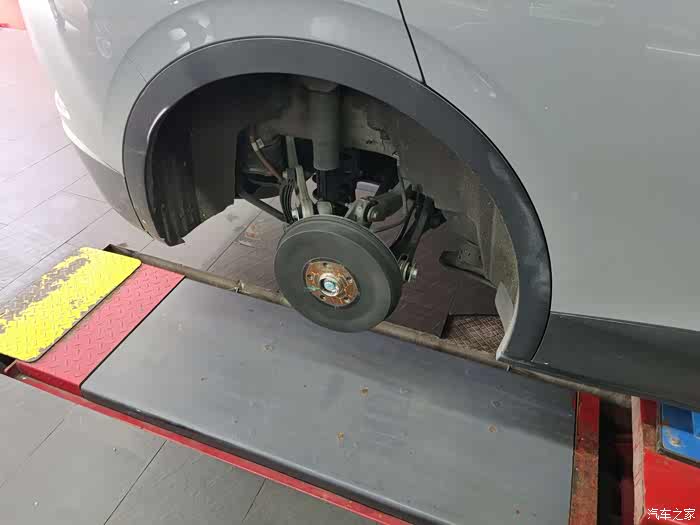

后轮胎鼓刹,终于看清楚了!

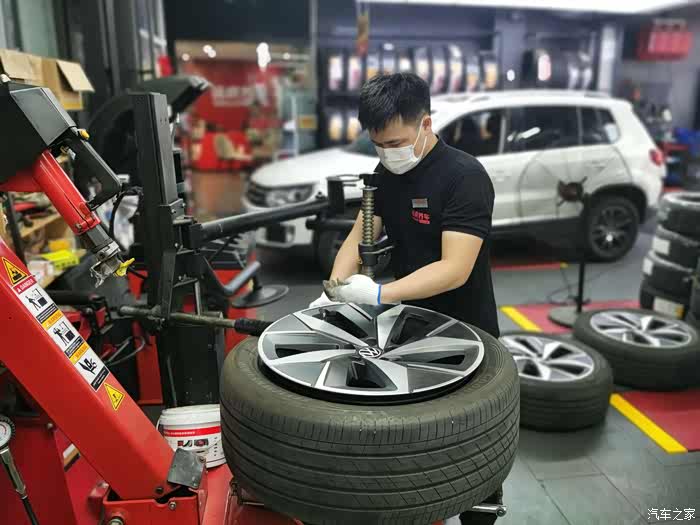

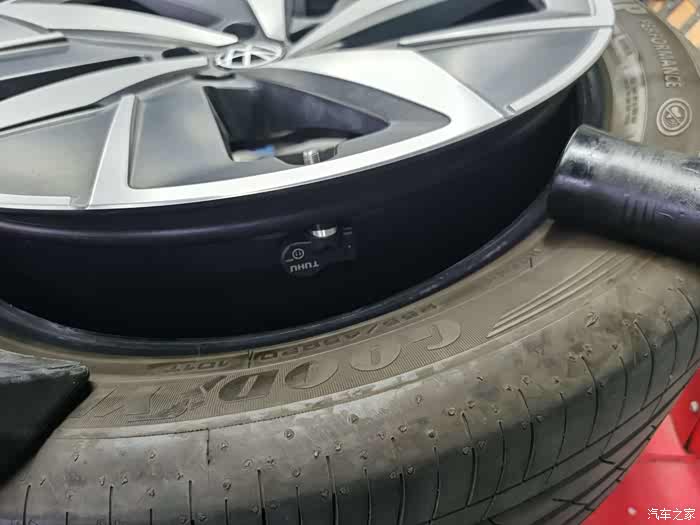

技师上机器拆轮胎

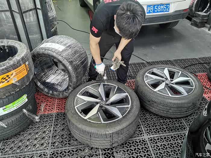

安装内置式胎压监控

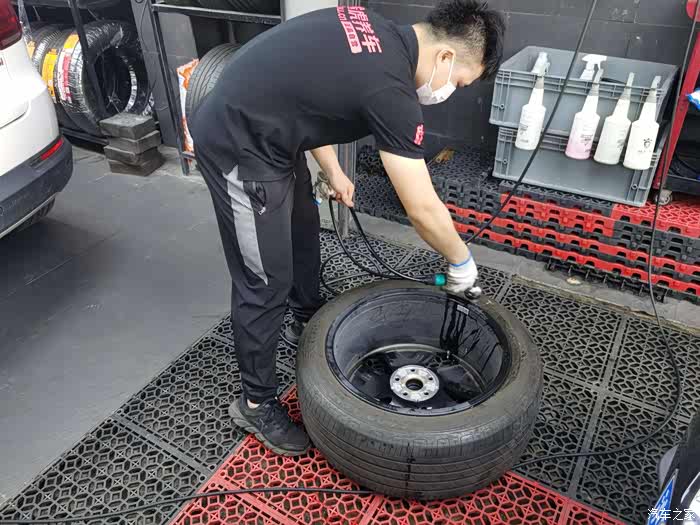

技师干活还是很负责的,安装完毕以后还要冲水检查有无漏气!
正反面都要检查

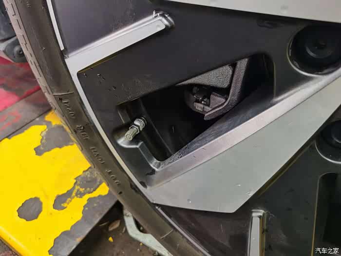

轮胎再一一安装回去,还要有其他技师复核检查安装结果,确保万无一失!
轮胎上胎压监测外观!

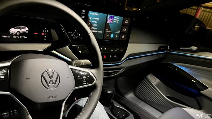

仪表盘位置的显示器,可以数字显示每个轮胎的气压和温度,非常直观!还有语音提醒功能,这个样子就可以时时关注我们的轮胎,真是小身材,大功能!
