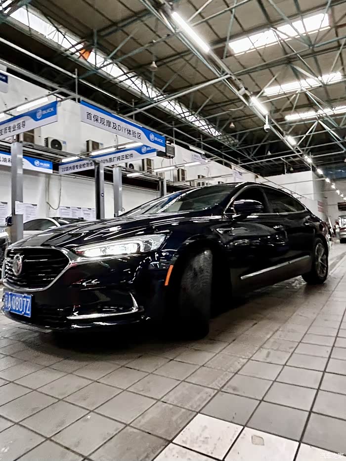

好上,上图升级过程。
车间照片

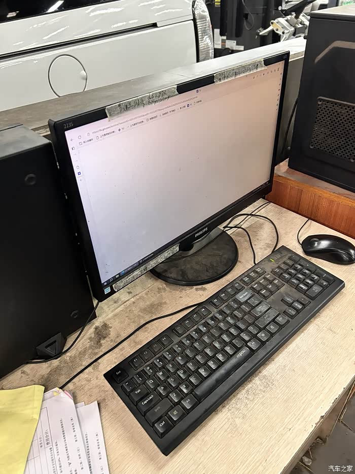

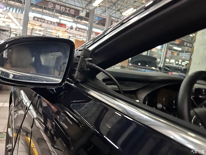

OBD先接上电脑。
这台陈旧的电脑,竟然直接链接到美国通用公司的服务器。

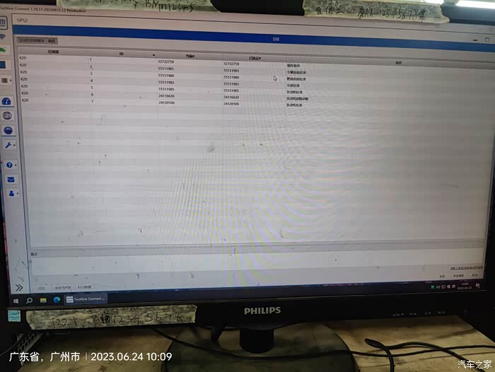

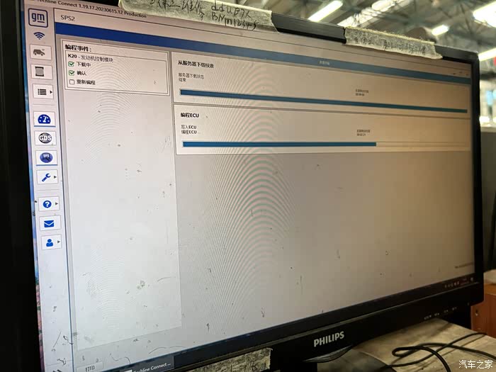

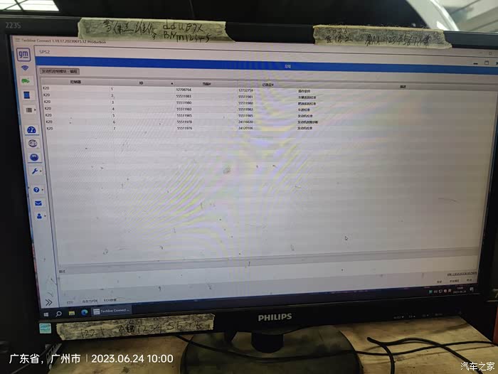

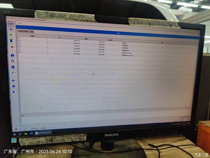

这是K20,发动机程序,可以看到左右两边的程序代码是不一样,说明可以更新。
正在更新中。

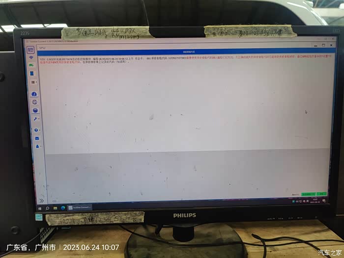

更新完发动机程序

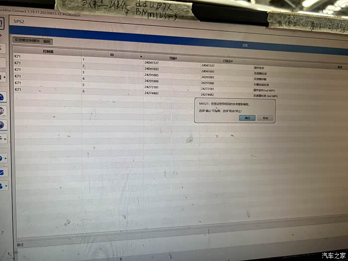

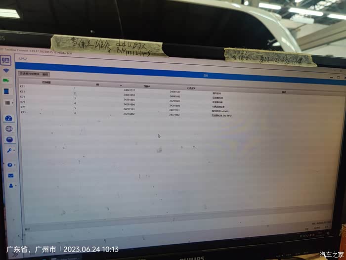

这是K71,变速箱程序,接上去后发现程序版本是最新的,也就是不需要升级。
系统提示如果继续,还可以再升级一次,于是我让师傅再升级一次。

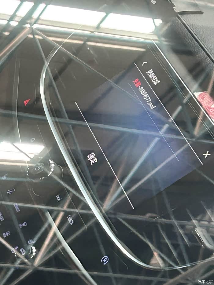

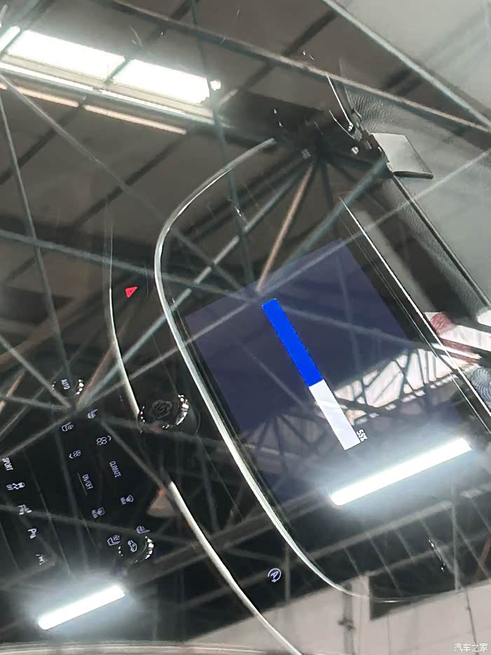

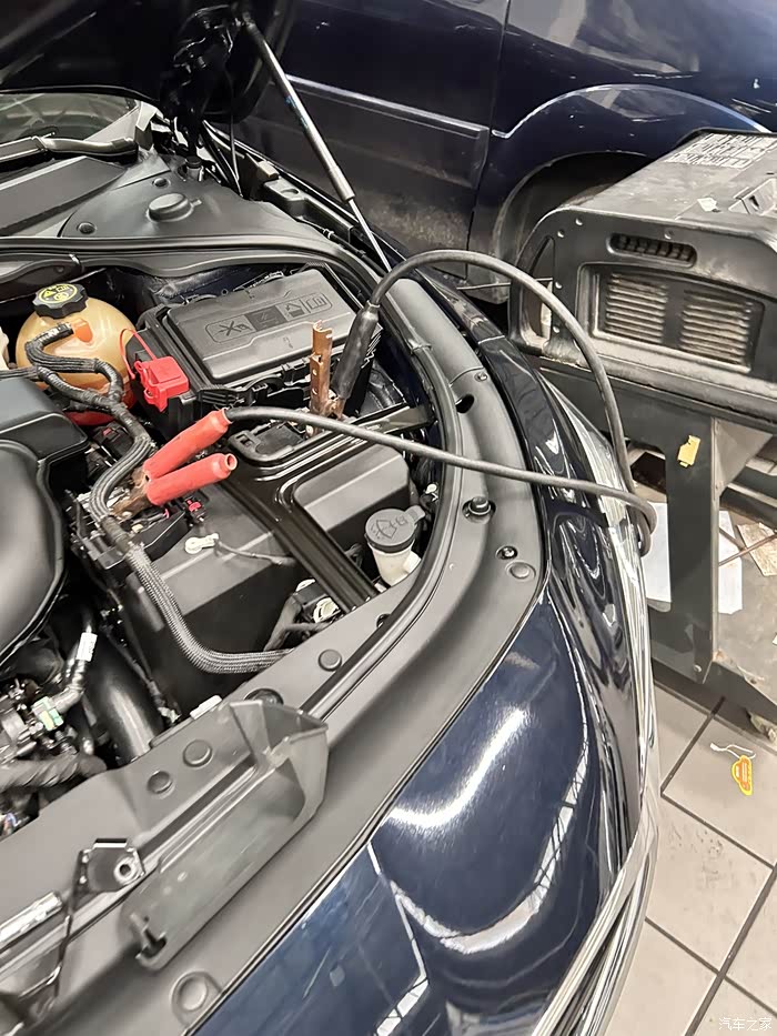

然后升级车机程序,我以前的车机程序是出厂的版本,即807,最新的808,想着来都来了,那就升级吧。不过还出错一次,因为师傅说最好接外接电源,用车上的蓄电池可能会导致亏电,所以出错了,重新要来一次。
进行中

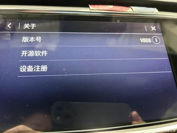

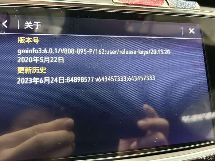

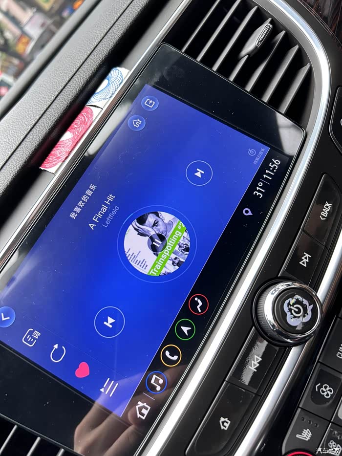

更新后的版本。车机有多个版本,要看车型版本才能升级对应的。因为21、22的模块发生了变化。
更新后的808
没有感觉啥不同。

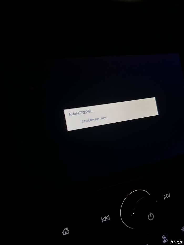

重新启动一次后,再次安装了应用软件。
