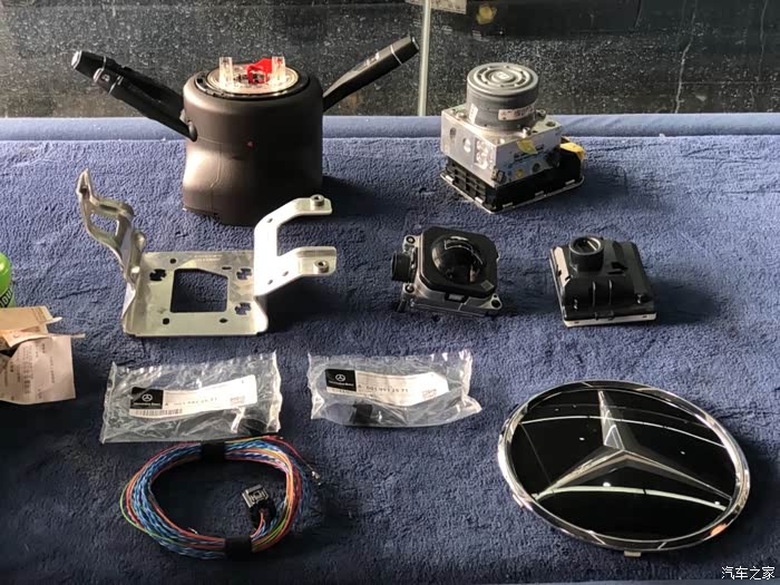

老款 ACC配件组成:转向柱+ABS泵+雷达支架+大雷达+点火开关+3个塑料螺母(少拍了一个,大家见谅哦)+线束+镜面实心大标

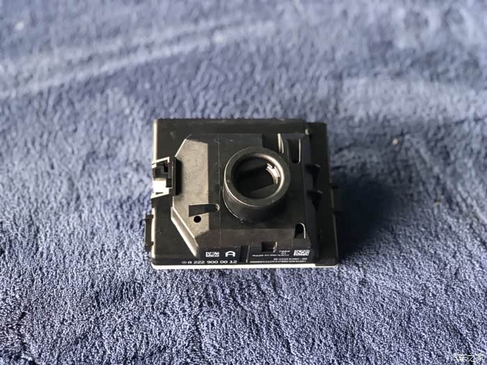

新款 ACC配件组成:方向盘按键面板+雷达模块
单单从上面的两张图片中就能够看出,新款老款之间的配件从数量上有了明显的减少,原因是厂家在新款车上做了小幅度的调整,预留了ACC的安装,从而也为新款车主加装ACC自适应巡航提供了很大的便利。所以说:如果是新款车的话,可以减少配件的拆装和等待时间。

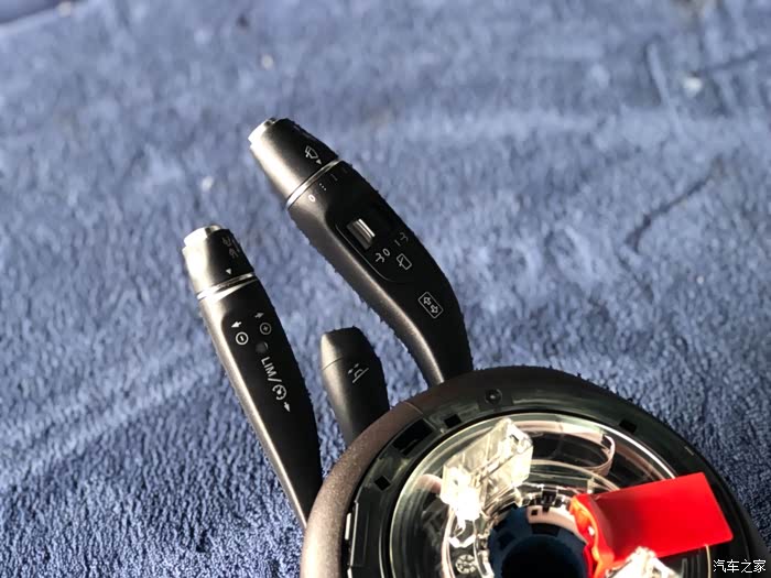

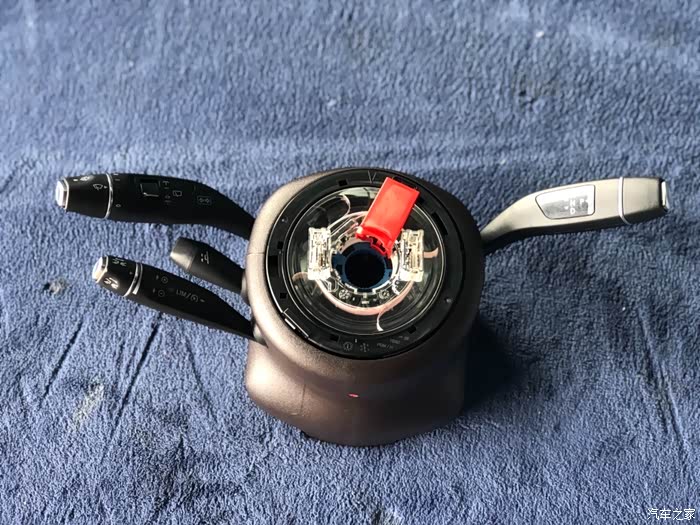

方向盘转向柱

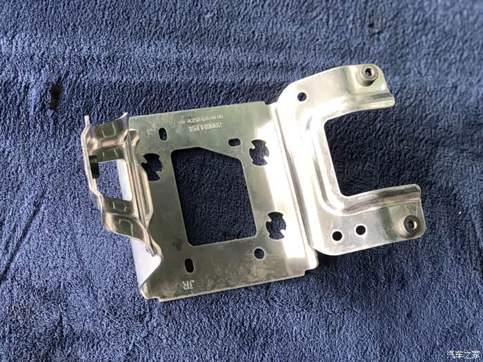

固定雷达的支架

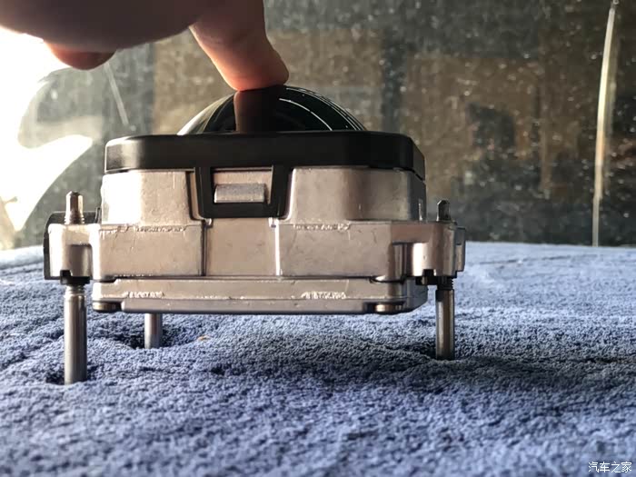

大雷达模块
三条腿的雷达简直就像个外星人一样,丑萌丑萌的····
点火开关~

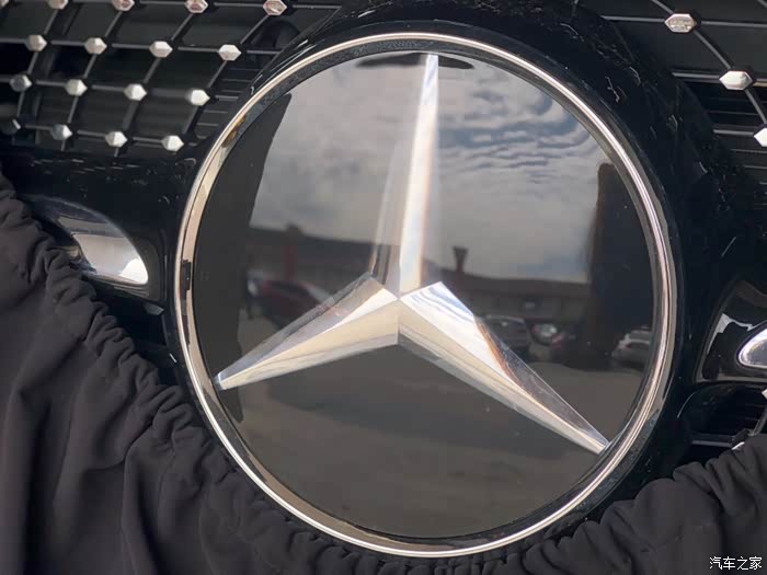

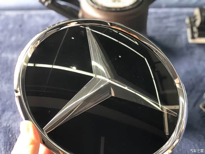

镜面实心大标,主要是因为V***车子前面的镜面实心大标坏掉了,不然的话,原本有实心大标就不用更换了~这个钱怎么也是省不掉的了~

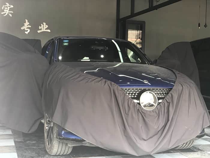

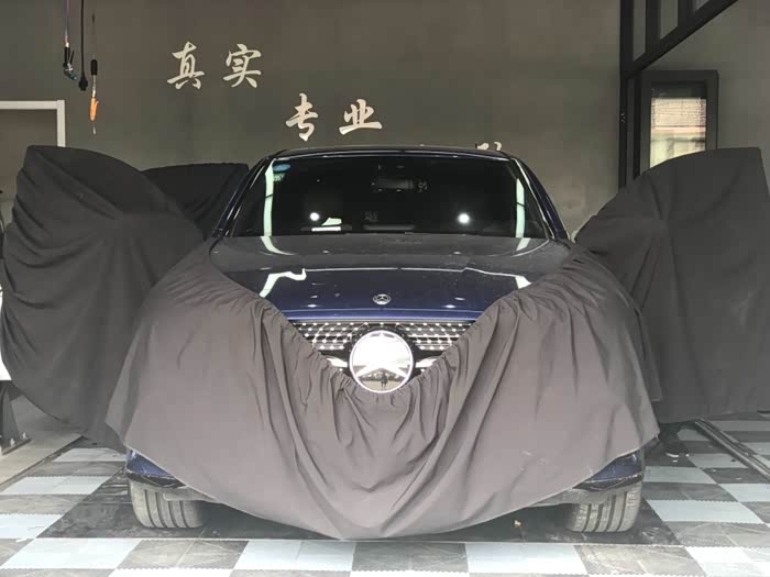

车身防护是少不了的,隐隐约约看到原车满天星的中网,可惜的是,马上就要换了~再看你最后一眼吧

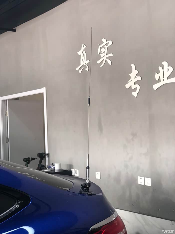

有几个人知道这个东东的咩?~ 答对!V***童鞋平时一休息就去跑越野,So这根小棒子就是对讲机天线啦~
原本的镜面大标,后面的卡子全部都断完了,所以必须换掉了,已经没有固定点了。

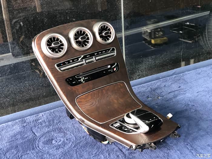

原车拆下的按键开关组+漩涡出风口,静静地在一旁等待“搬家”~~
“搬家”成功~!图中棕色木纹板为原厂的岑木中控,首先从手感上来说是真心好,搞得我的小C也想换啦,亮面的中控简直就是个指纹收集器。。。难以容忍,尤其是黑色的,只要有一点点光折射过去,上面的指纹就一清二楚了。。。而且木纹板真的特别显高级感有木有!!这样的搭配你给几分?

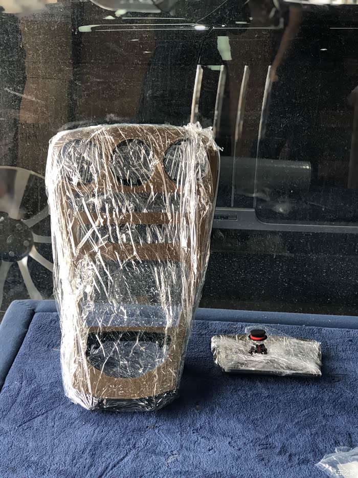

原车拆下的亮面中控,师傅把这些都用保鲜膜裹了起来。

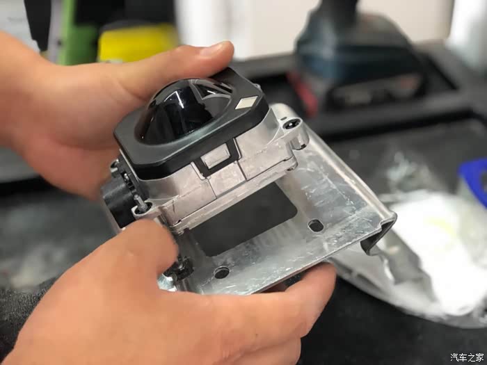

大雷达+支架

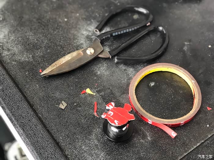

趁着这个间隙,我们自己手动DIY了下中控手机支架粘胶,自己剪形状真的好难啊喂。。。尤其是这种有弧度的玩意er。。。

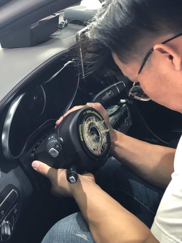

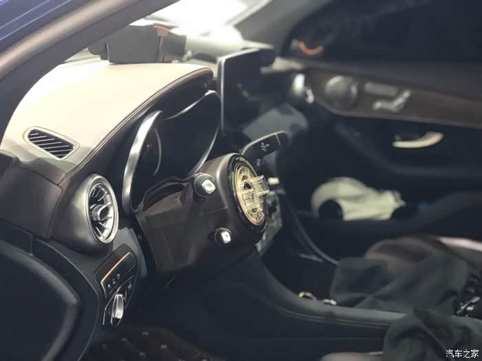

拆下的方向盘+气囊
小师傅正在拆解原车的方向盘转向柱,看似体积很大的转向柱,其实前后也就分分钟的事。。

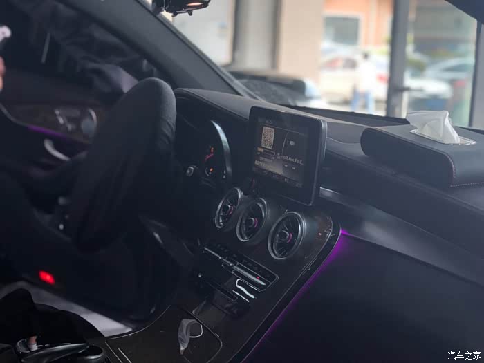

此时的中控,光秃秃的。。。

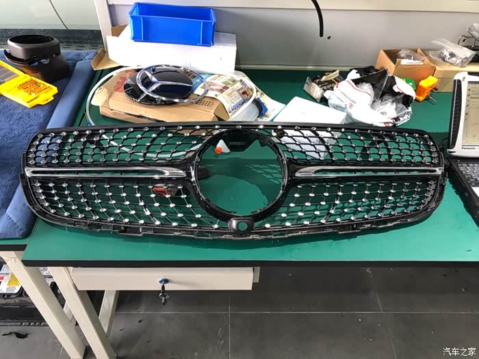

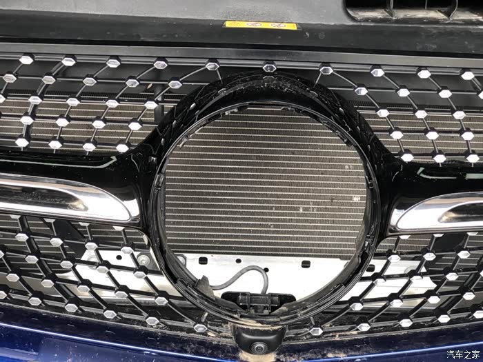

此时的GT竖条中网,默默的在等待被宠幸ing~~

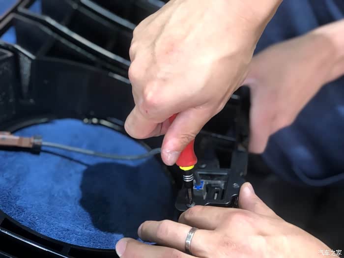

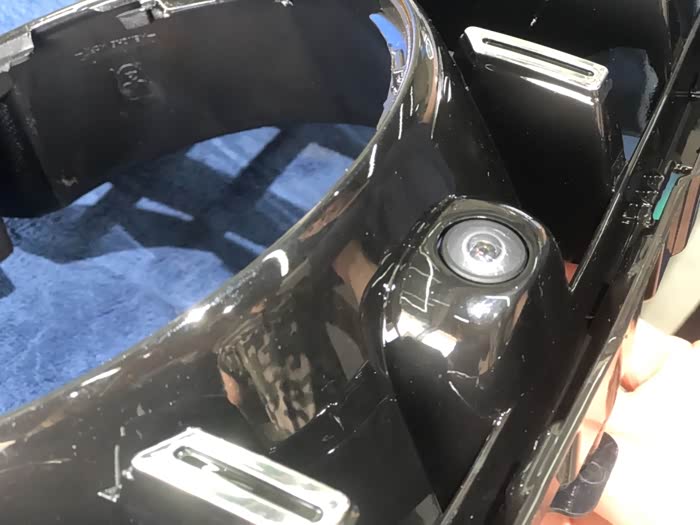

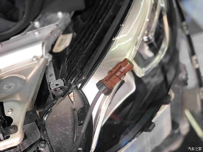

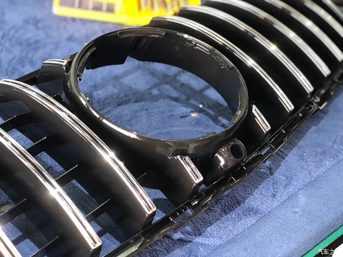

小师傅把原车的360前视摄像头移植到GT中网上去,位置完美贴合
固定摄像头位置
正面看一下效果,完美贴合~~标特否!
原车满天星的中网,在陪伴了V*** 3次越野旅程后被打入冷宫。。。

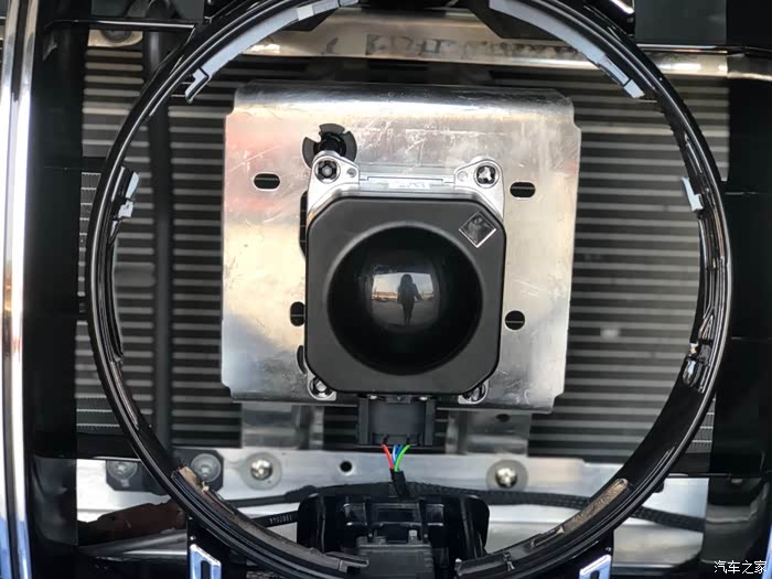

固定好的大雷大及支架
插头是直接对接360全景的前置摄像头的

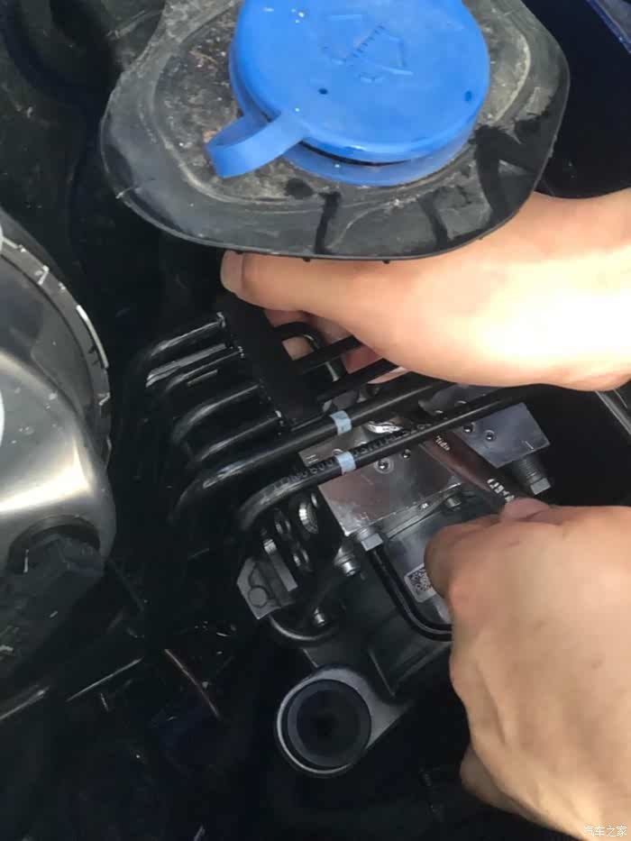

安装ABS泵,我能说这个位置很巧妙吗。。

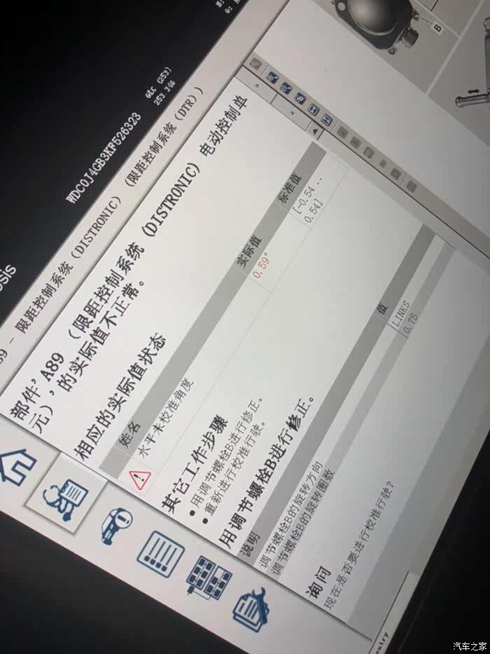

换的原厂刹车油,换完就要准备上路测试咯喂~另外给大家科普一下,ACC的雷达螺栓调节其实是在车子行驶过程中,通过诊断电脑连接配合电脑软件进行调校的。

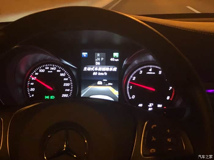

***的。。希望不要被发现,哈哈。图片是电脑的测试界面,能够很清楚的看到水平校准角度实际值,很佩服小哥哥的安装水准,差值仅相差0.05也是没谁了。。

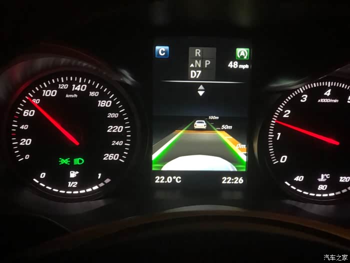

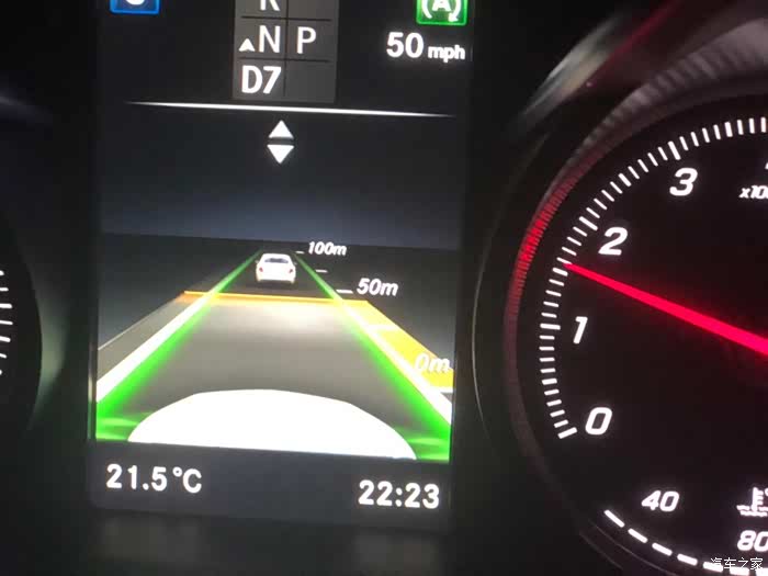

ACC功能必须是在时速30km/h以上才能启用,先设定我们的最高时速在80这样一个速度,童鞋们可以根据不同的路况设定不一样的值。
这里必须来个特写~~通过中控旋钮调节与前车之间的跟车距离

2.最后的调试环节其实是最重要的,小师傅带着工具全程跟车,在电脑读取车辆数据后,精准计算出偏差角度,然后根据这个值去进行调整
