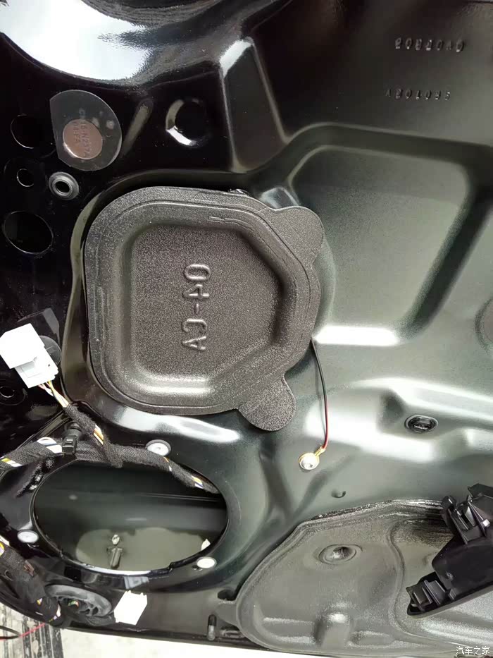

首先拆门板,五颗螺丝之后从下往上就能取下来,卡扣取不出的地方用起子撬就行了,网上教程很多就不发了、拆好后把喇叭拆掉,从这个位置就能排线。从这里把后视镜的电线拔掉后开始拆后视镜。

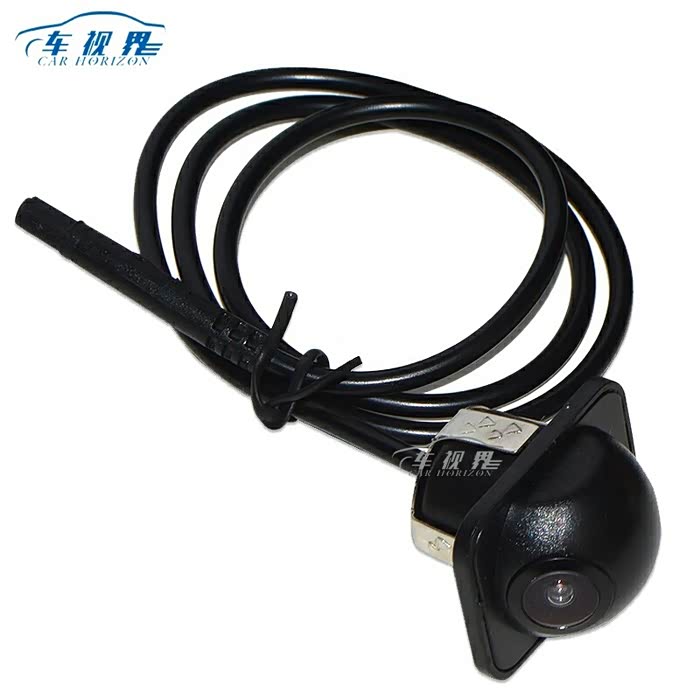

就是这个摄像头,宝马款接头25元

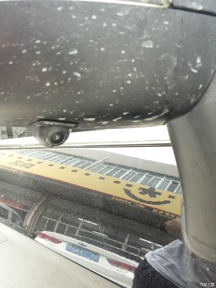

后视镜片拆装很简单,后视镜调到最下两个卡扣用起子一撬就能把镜片取掉。后视镜外面的盖板撬掉三颗螺丝拆了就能把后视镜拿下来,这个过程简单就没拍照片,发个装好的照片吧,摄像头装好排线,看后视镜里面灯线走线就行了。
摄像头上就是正负极和视频线,负极搭铁我是接在这的。

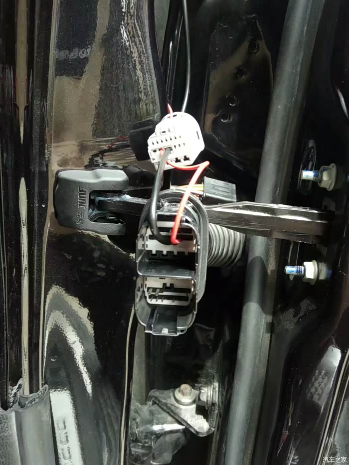

正极和视频走线从这里,注意的是电线一定要跟着后视镜的电线一起走线,因为玻璃升降有个轨道,电线不能挡着玻璃升降,不明白的把玻璃降到底就明白我说的意思了。从这里走线隐藏的要改就改的完美点。

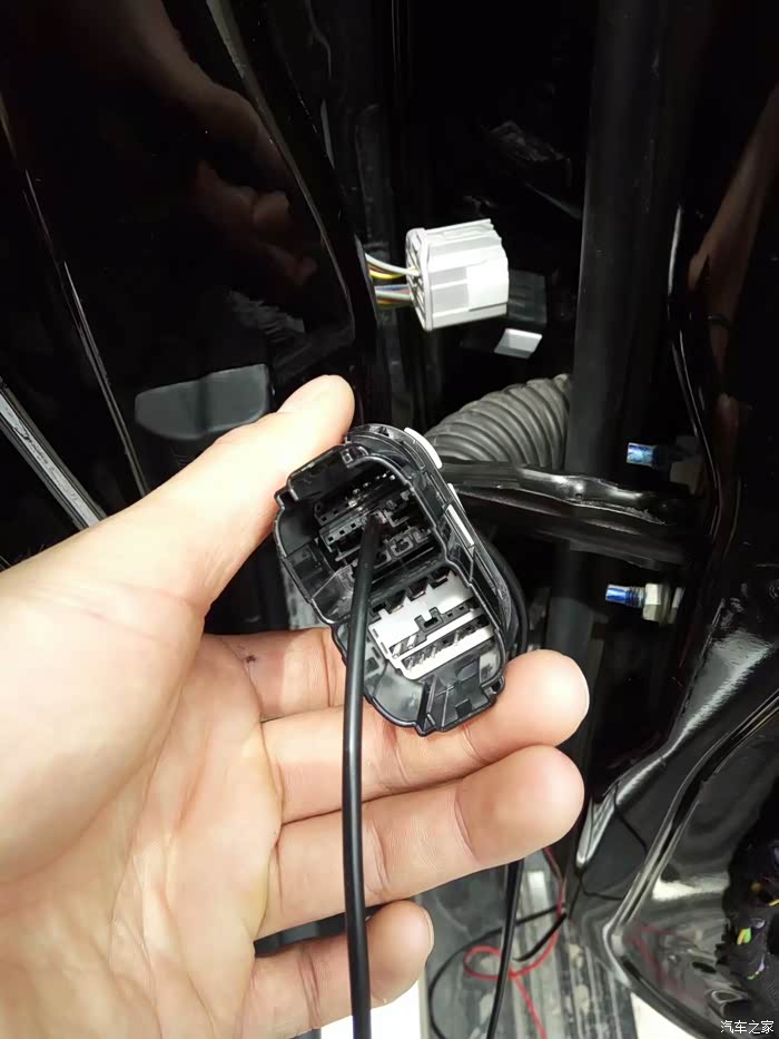

然后从这里穿出来的样子,视频连接线得剪断再穿。
视频线把中间孔用起子钻大了穿过来的

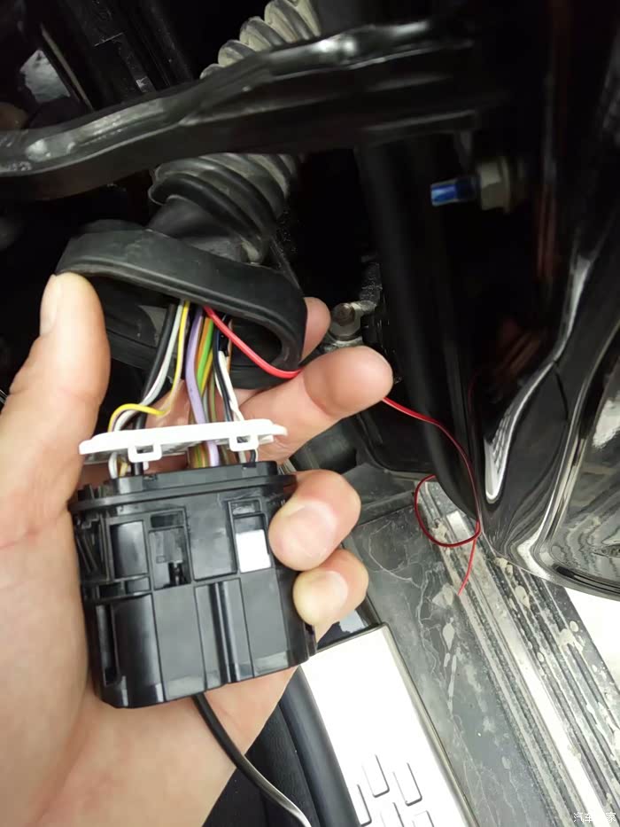

然后是电源正极线,跟车身相连的那个插头上也钻孔、然后把插头插上线头就进到了车身,现在进了车身就简单了,把视频线有三根线按颜色接好,电源线接在ACC上,但是我在ACC线之间,接了个开关控制打开侧摄像头。

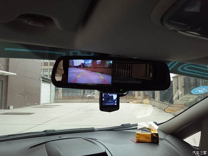

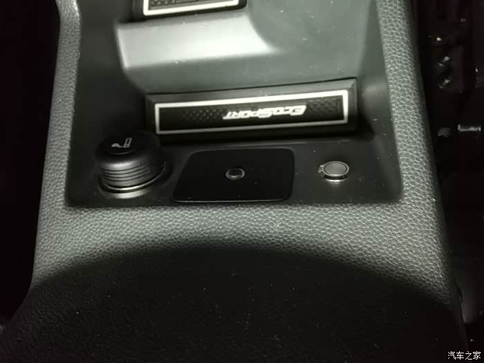

改的行车记录仪隐藏走线,ACC接线打开车子就打开,熄火就关闭。后视镜也是自己改的倒车影像,有两个接头一个倒车接头一个视频接头,侧摄像头我接的是视频接头上。
按下开关
侧视效果
挂倒档自动切换。

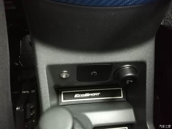

这是我改的音乐控制按钮上下两个是音乐,中间的是控制雾灯爆闪灯开关。之前改的很多没时间上传,等以后有空了再慢慢写。

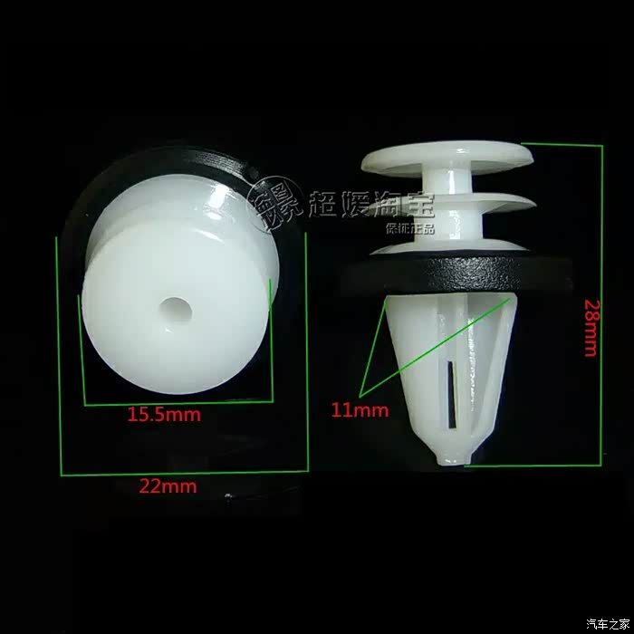

另外给大家分享一个小发现,拆下门板后的塑料卡扣,图片上上面那一道是卡在门板上的,很多车子用了一段时间卡扣在门板之间有松动,用用胶带把上面一道中间缠一圈让卡扣和门之间不会框动,再安装好后就像新车时一样紧。效果不错。
