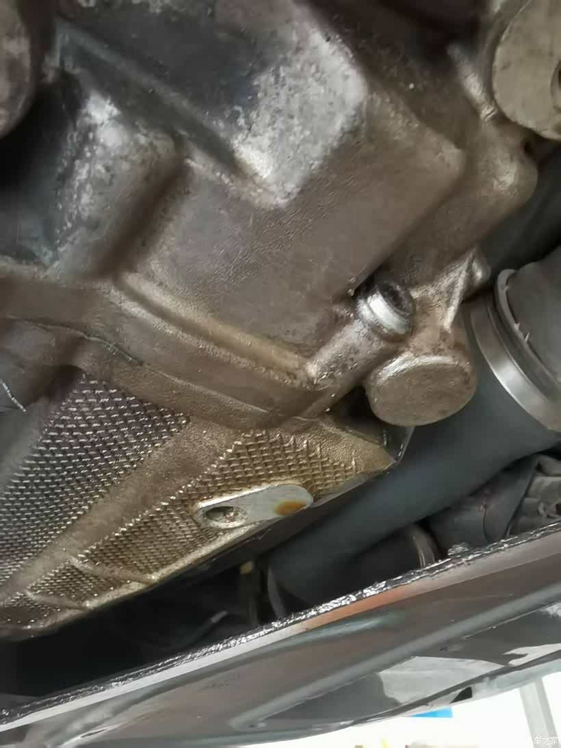

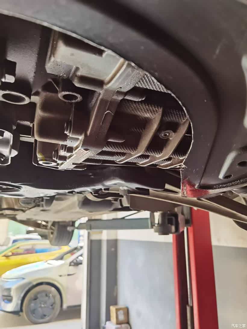

6.大修后跑了一年半,变速箱散热器漏油了几个月,一停车下面就10厘米大小一陀油,经查是因为当时大修时换的那两个垫圈质量不好。更换后好了。

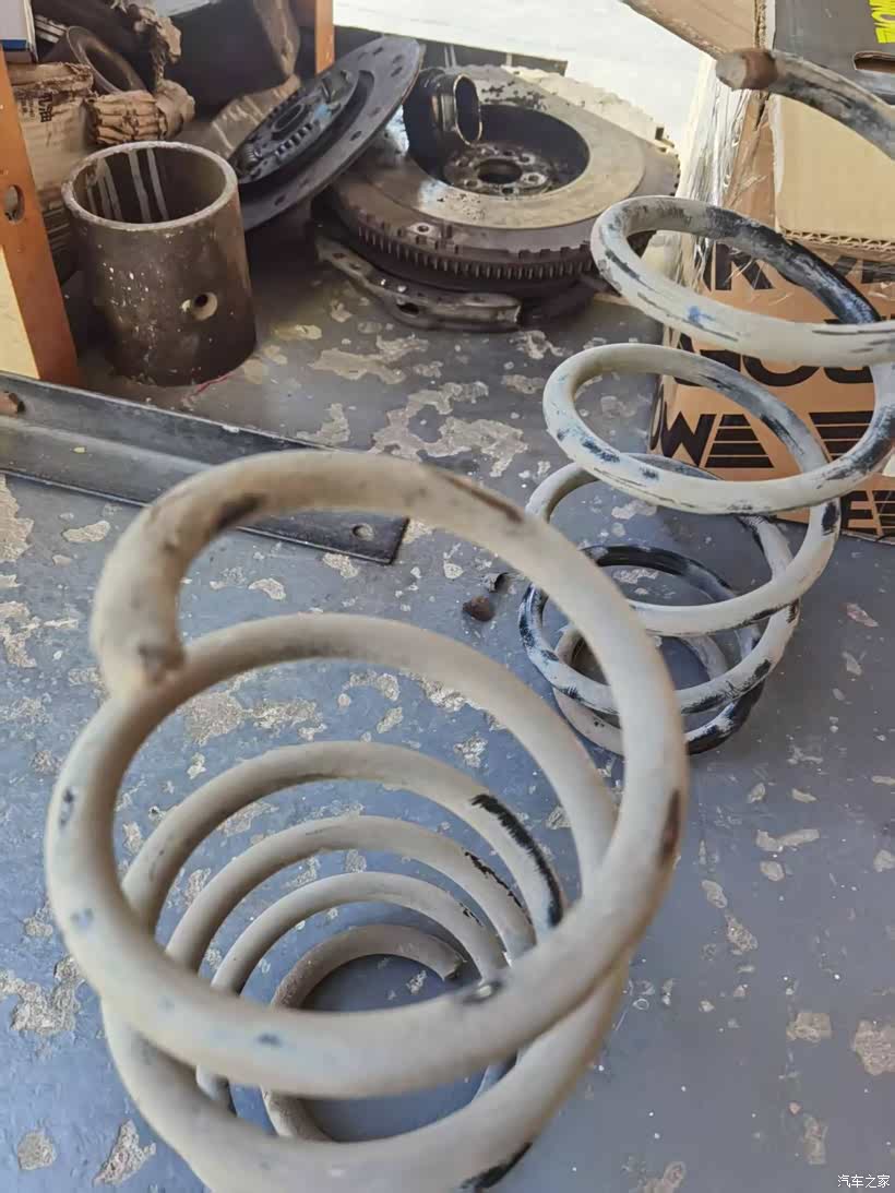

7.25年12月份总里程已经跑了3150000KM,减震一直没有更换过,网上订了四条蒙诺的减震器,拆开后发现前减震的两个弹簧灰断了一小节,顺便更换了。总共花费2000元。修完后跑了一趟长途,往返1300KM,稳定性好多了。
