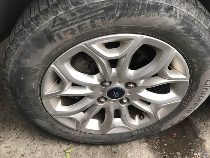

准备出门溜达去,结果发现车子胎压检测仪报警了,于是下车看一下情况吧

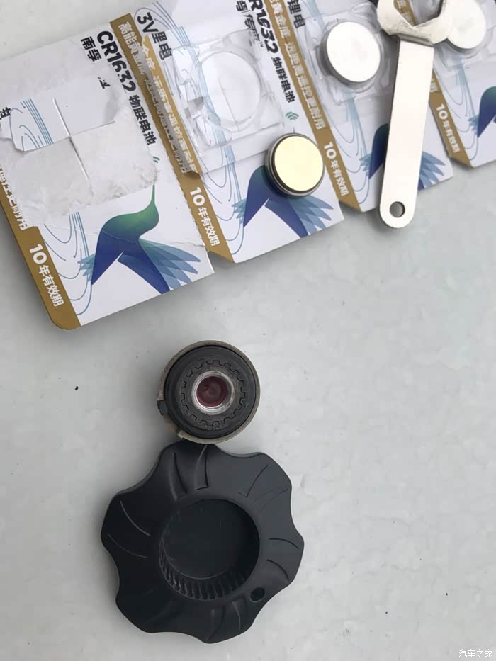

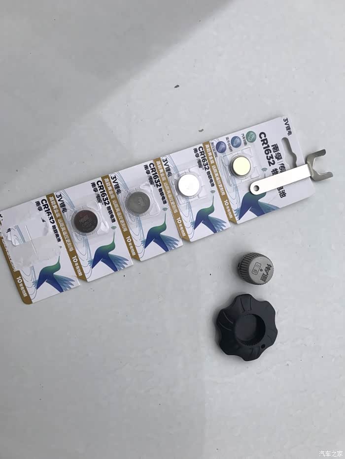

因为去年买了5个电池,换了一个右前轮的,现在是左前轮的电量不足告警。
下车直接拧下来
买的是南孚的CR1632纽扣电池
外置的胎压检测就是这么一点好处,可以随时维护。

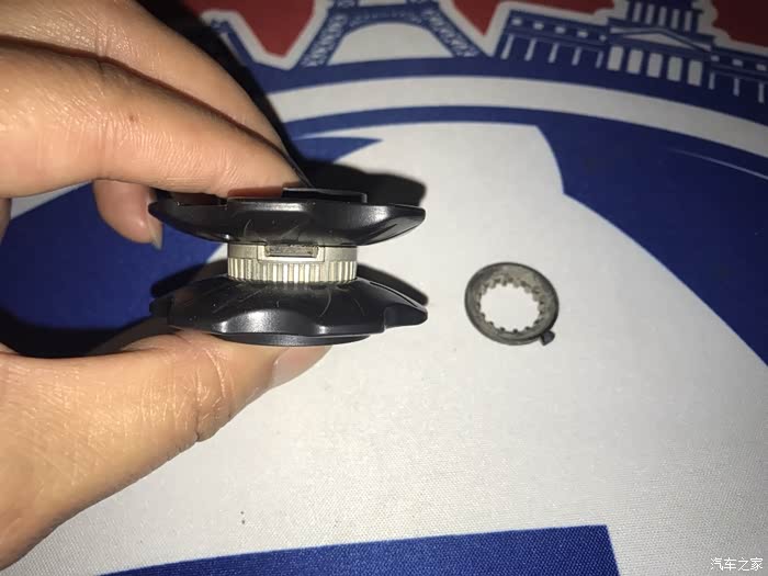

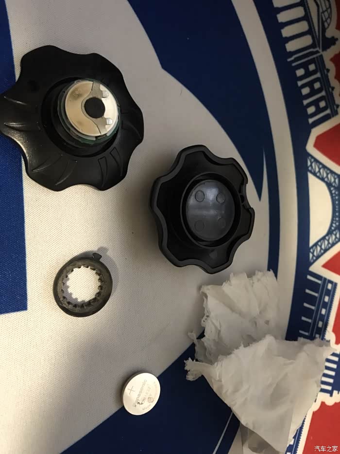

这是准备拆电池之前的工具准备,把测点先放进左边黑色的旋钮工具里

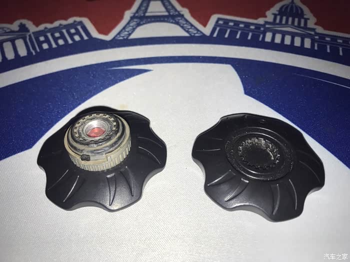

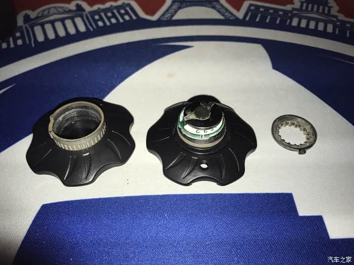

换电池的时候,需要先将内圈齿轮护盖抠下来,再用专用工具拧开露出电池。
这样就可以开始拧下纽扣电池了

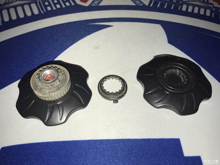

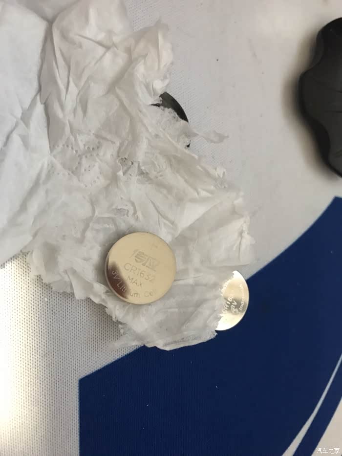

这是拧下来之后的样子

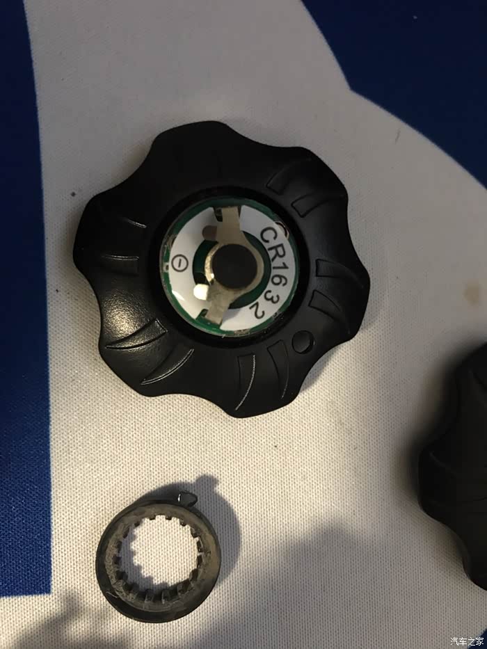

电池可以轻松挤出来
新电池尽量不用手指触摸,避免指纹留上面会生锈的

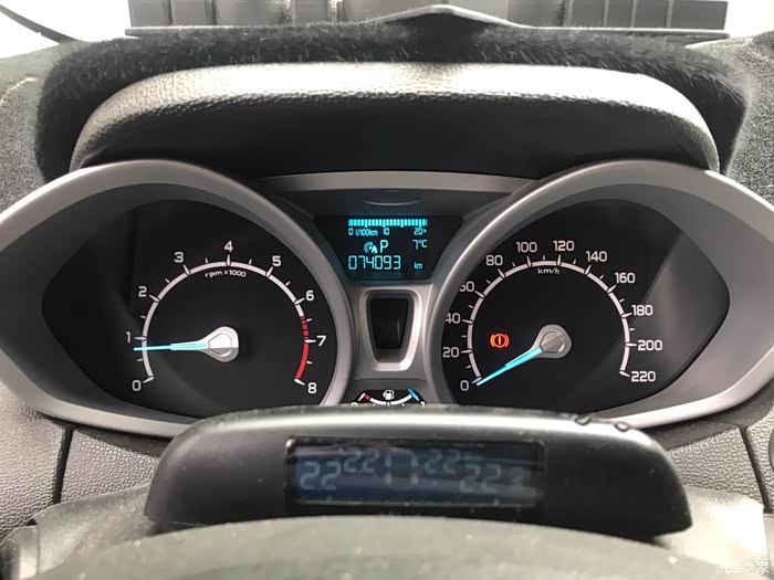

更换完,再看胎压检测没有告警了
