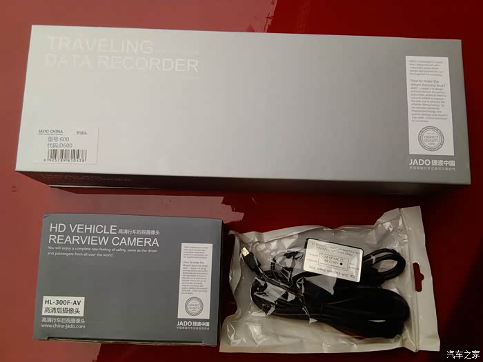

  新买车子,感觉有个行车记录仪心里踏实点,万能X宝上买了一个,大太阳的自己摸索了一个下午,总算能用了。
官方套餐299,减优惠劵30,到手269      送一根12v-5v的变压线。

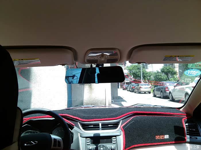

挂在后视镜上的,蓝玻璃

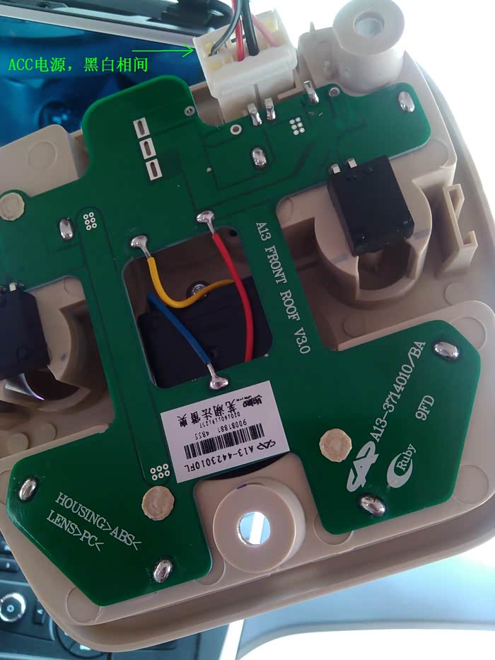

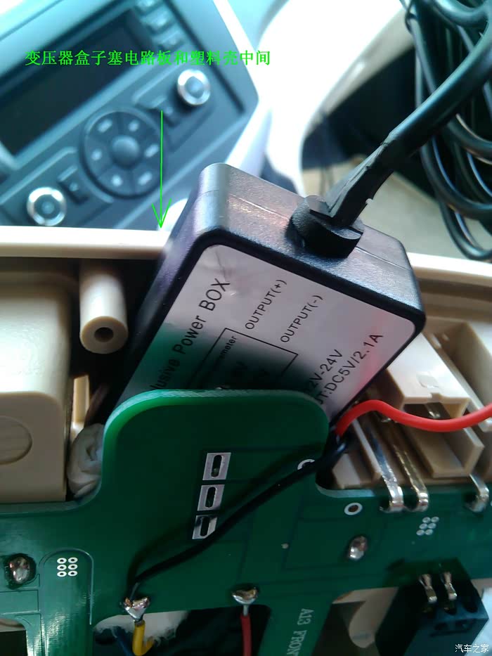

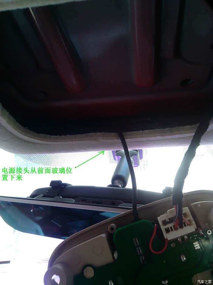

开动了,我不想从点烟器走线,感觉那样走线不好看。从阅读灯接线的话,方便。

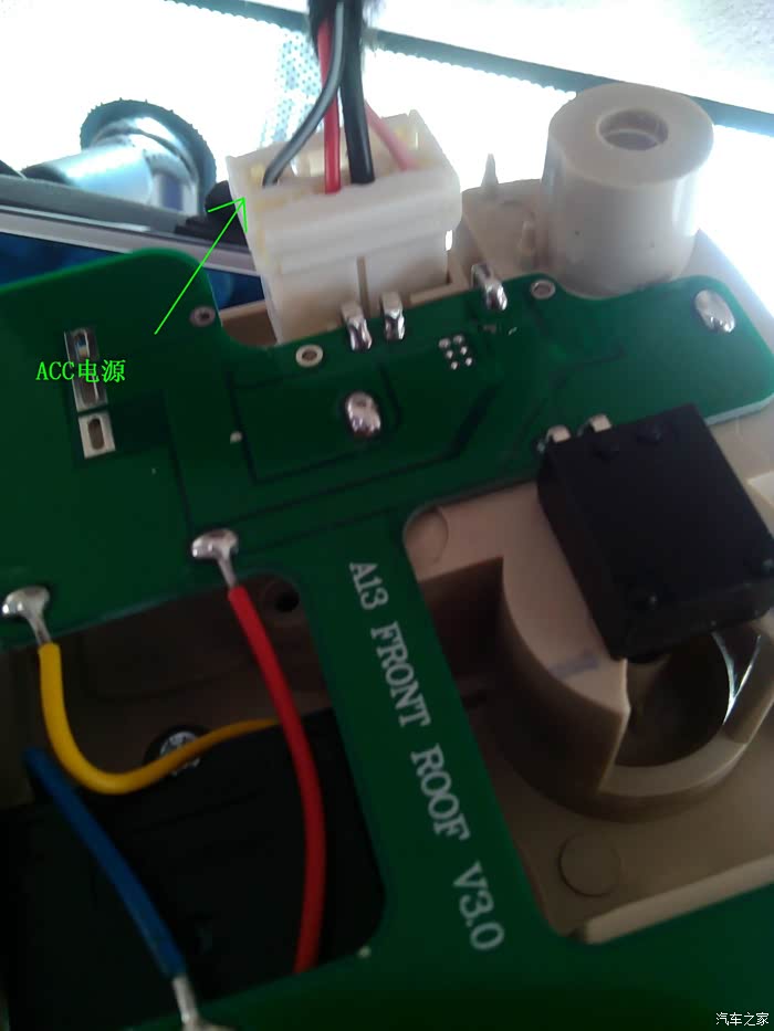

拆开阅读灯,高兴极了,有ACC电源线,我车是2015风云2新锐版的,出厂日期是2016年4月
电源ACC
电源ACC

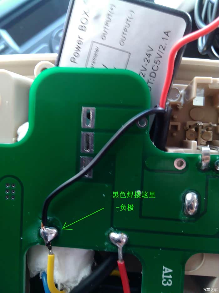

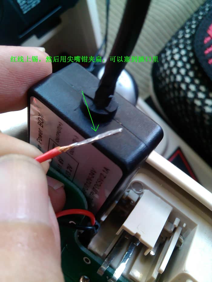

把12V转5V的变压线接上,小盒子塞在空的地方。
负极位置
变压器放这个空位

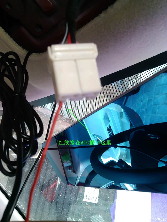

红线要先改装一下

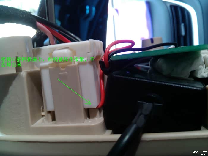

插到ACC插口里
把插口插上,就完成了。
把电源接口拉出来,前记录仪接线就算好了

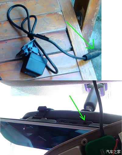

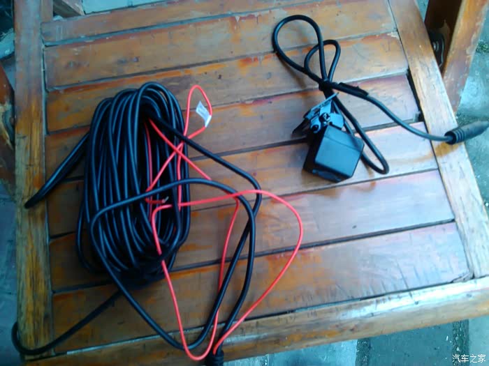

这是后视头加连接线

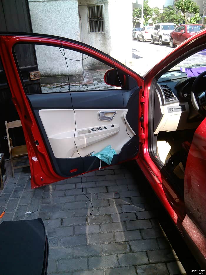

我是从驾驶位开始,一头走仪表台左上去,转A柱,到前挡玻璃上面。
另一线头穿B柱下面到后座位置就可以溜到后备箱。

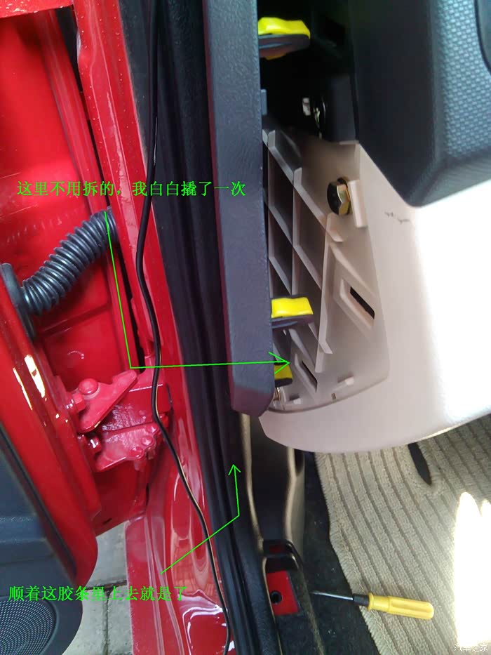

拆驾驶位门边,驾驶座后边门边也拆
线压进去。
顺边上就是了

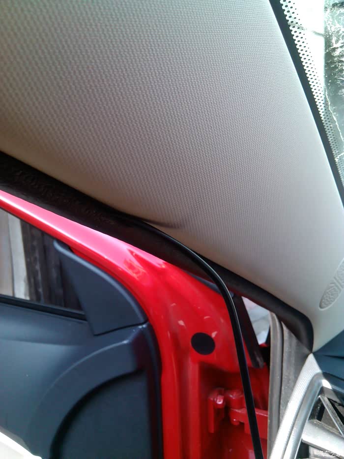

左A柱可以取下来的,线压进去。前挡玻璃上面和顶棚有空隙,线压进去

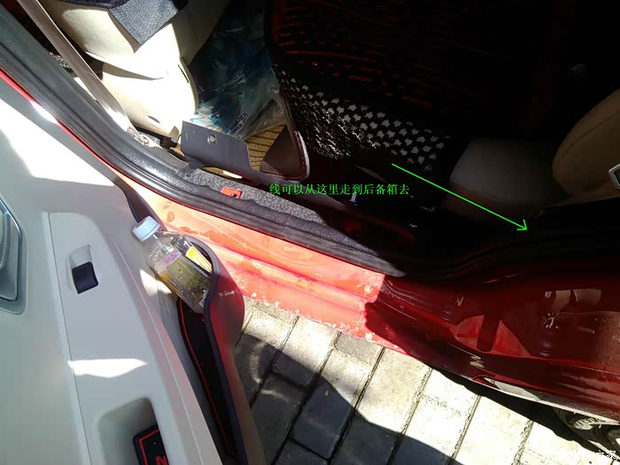

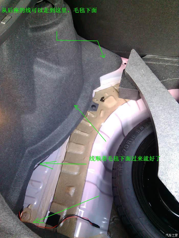

从前面驾驶位的线过来,沿门边走到后座位。把后座下面毛毡翻起来,就可以溜到后备箱
下午14点开始走线,气温30多度,又是大太阳,全身都是汗。
到后备箱就没什么难度了,呵呵

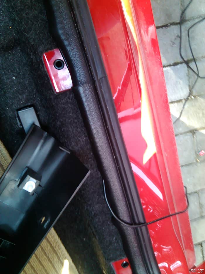

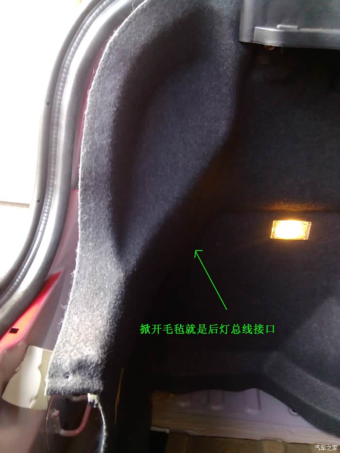

这个塑料板拆了,不然左边毛毡掀不起来,无法接倒车灯的

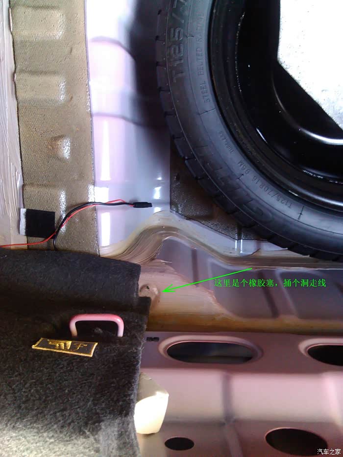

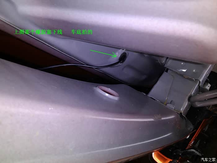

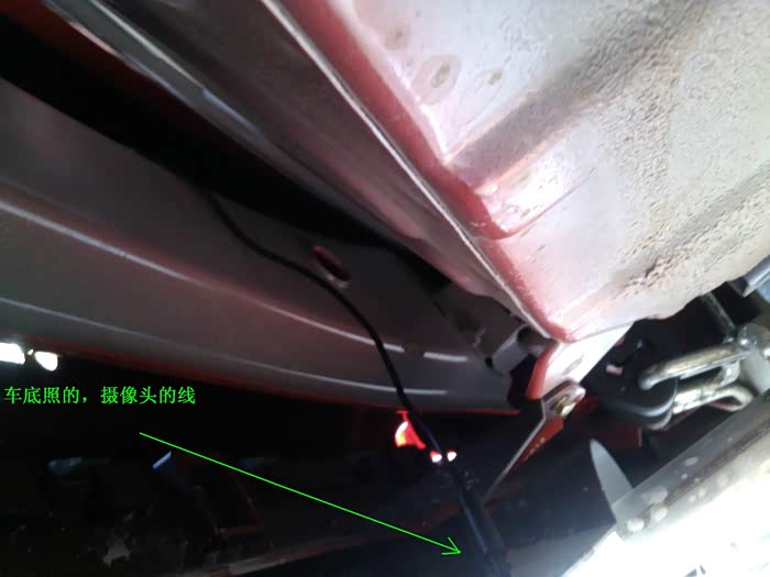

这个橡胶塞可以拿下来钻洞的
线到车底下了。(车底下照的)

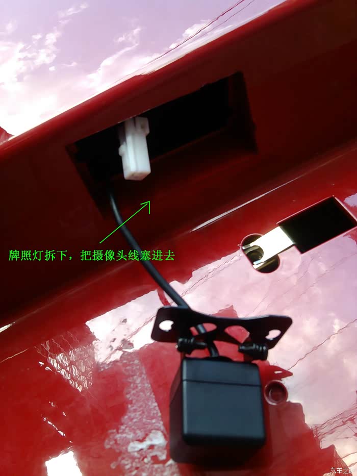

拆牌照灯,没难度的
后摄像头线插头和上面走下来的线头对插就好了   (车底下照的)
线在毛毡后
这是个插口。我没破线,用上面老办法,把摄像头倒车信号线上锡,夹扁,插入接孔,再两边对插就好了。

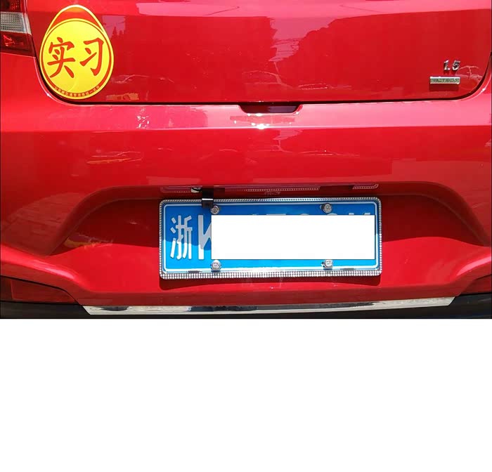

把后视头粘在牌照灯上就好

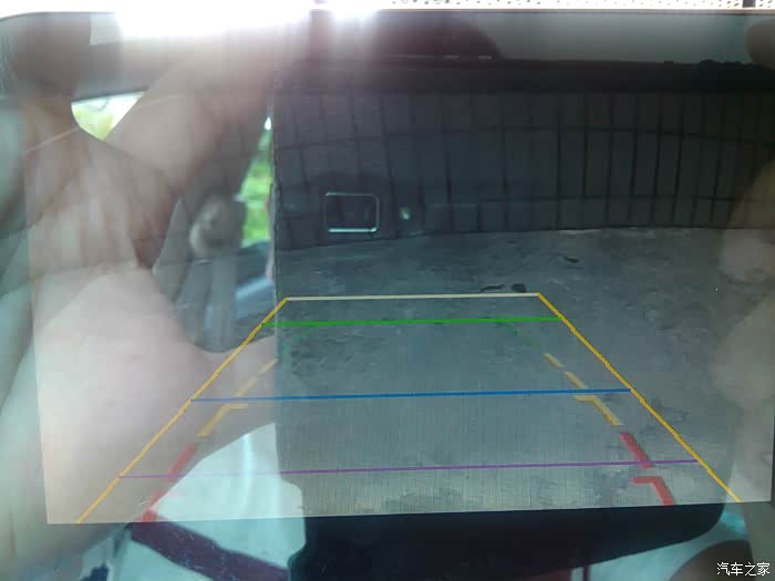

全好了
自己一个人做的,有些地方忘了拍照片,如有爱好者有疑问尽请提问,知无不言。

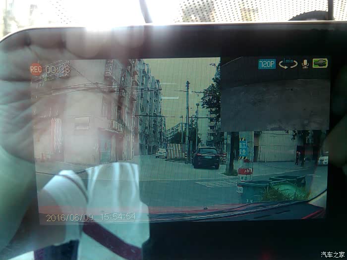

这个记录仪图像不是十分清楚,有高要求的就不要用了。有时在运行途中莫名其妙会自己重启,高温下会死机。
我只是装上做个心里安慰,呵呵
