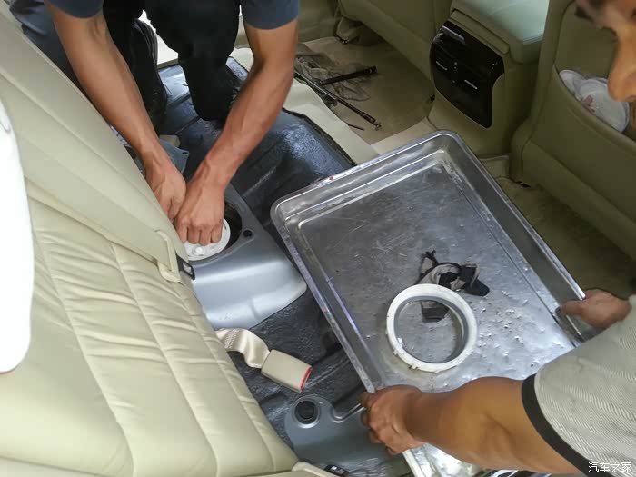

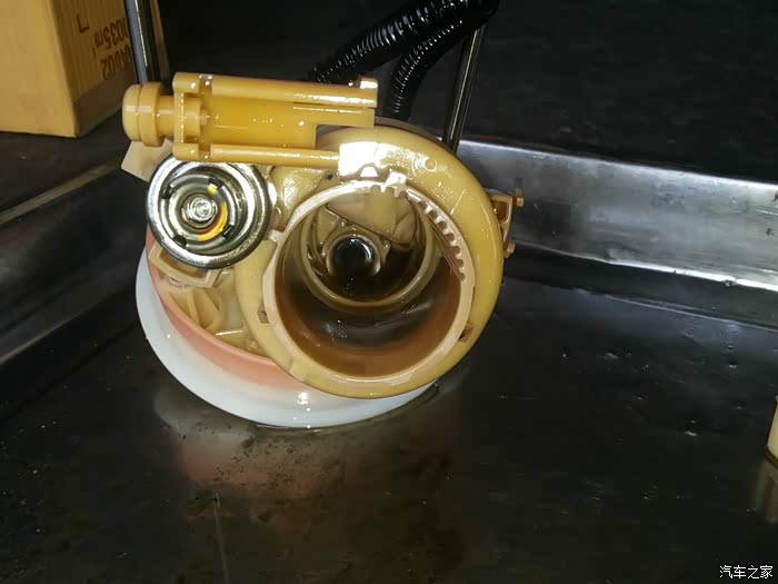

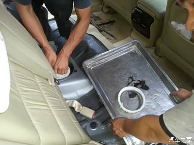

卸下后排坐垫,拆开盖板4颗螺丝,就能看见汽油格,脏得要死,都是灰尘,气枪吹净,湿布抹干净后,用专用扳手旋开封盖。
小心翼翼取出汽油格,以免碰坏油量浮子。

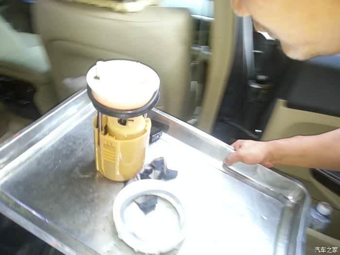

取出的汽油格
准备好电瓶、盘子

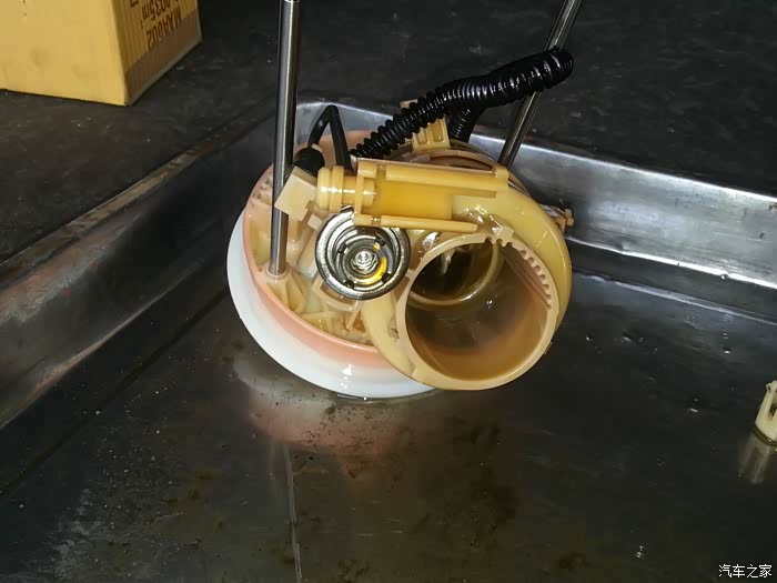

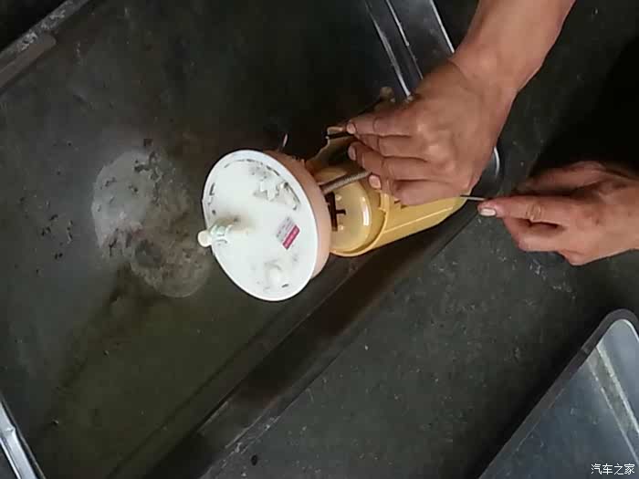

开始分解。
汽油格带出差不多半升汽油,用此汽油洗干净各部件
分解开浮筒、弹簧、接线插座
拆开一部分

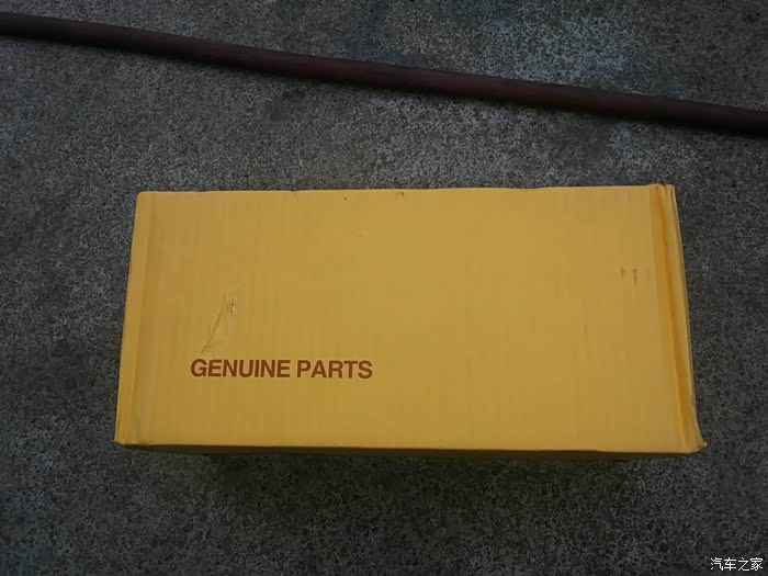

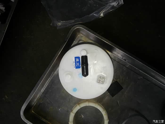

八代雅阁燃油滤清器OEM:17048-TA0-000
拆开包装

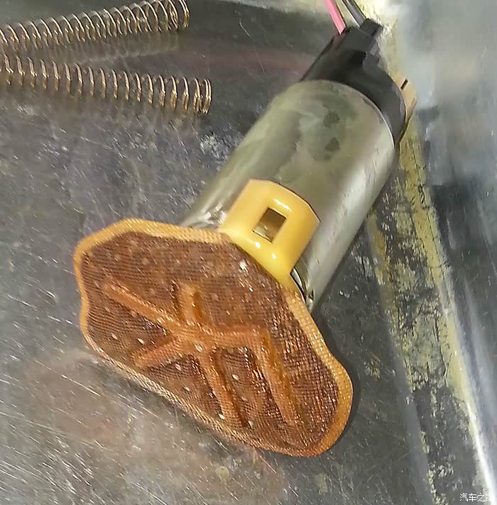

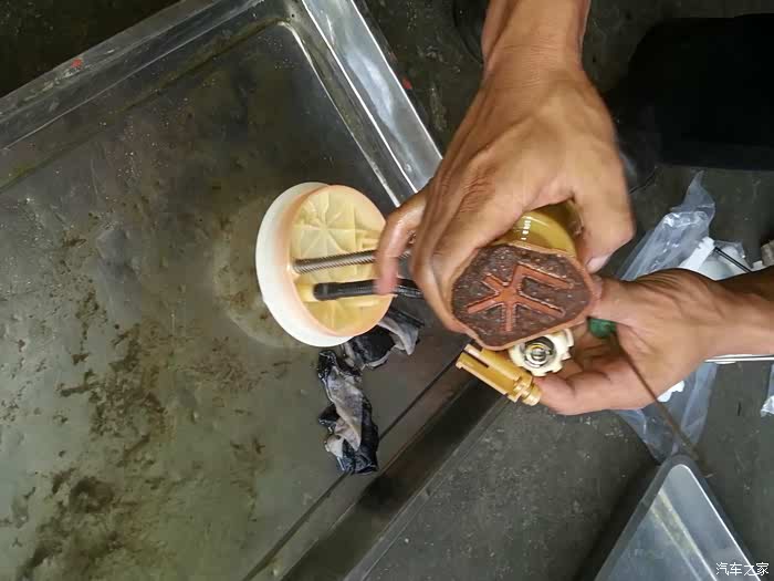

分解油泵

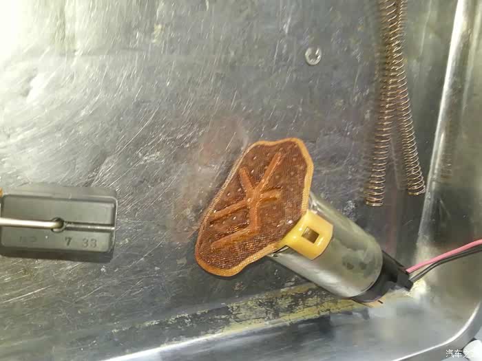

油泵带初级滤网,要换初级滤网的话,就要连油泵配套一起换

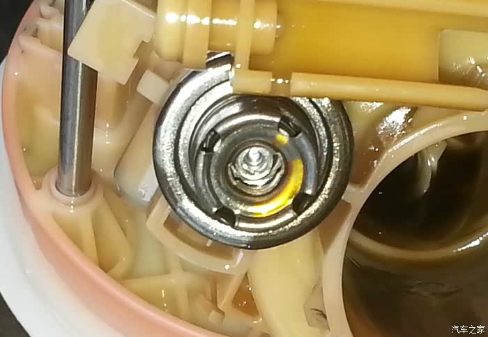

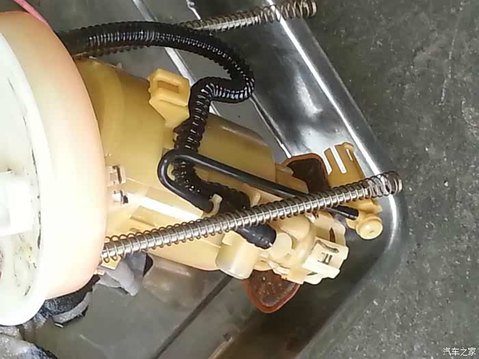

油压稳压器
油压稳压器
油压稳压器在油泵加压后,具有自动调节油压的作用

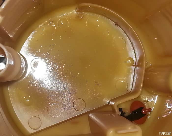

浮筒内的沉淀颗粒、油胶,要清洗

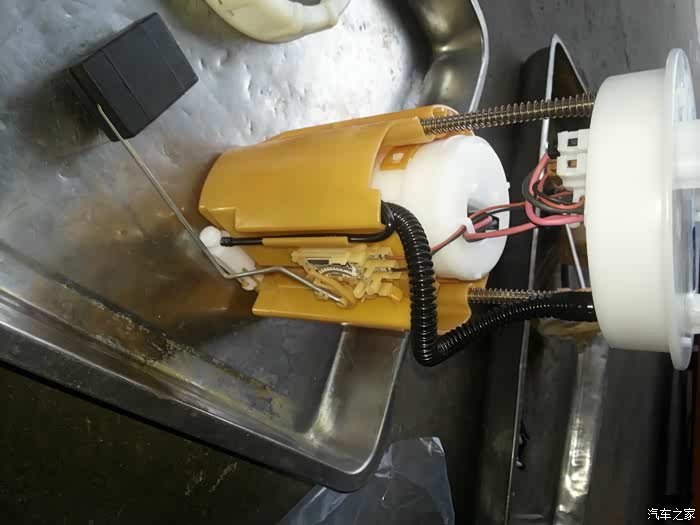

油量浮子传感器
油量浮子传感器实际就是一个可视化可变电阻
油泵
发黄的浮筒不必换

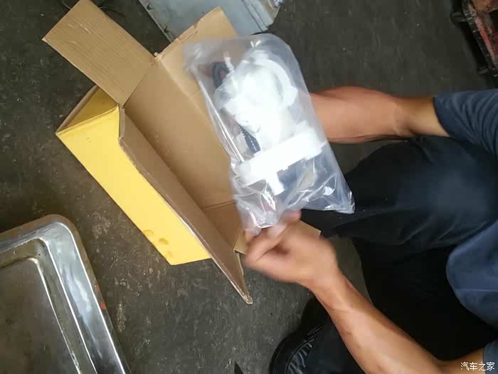

国产副厂新件
国产副厂新件
换好的二级精细滤清器
换好的二级精细滤清器
换好的二级精细滤清器
换好的二级精细滤清器

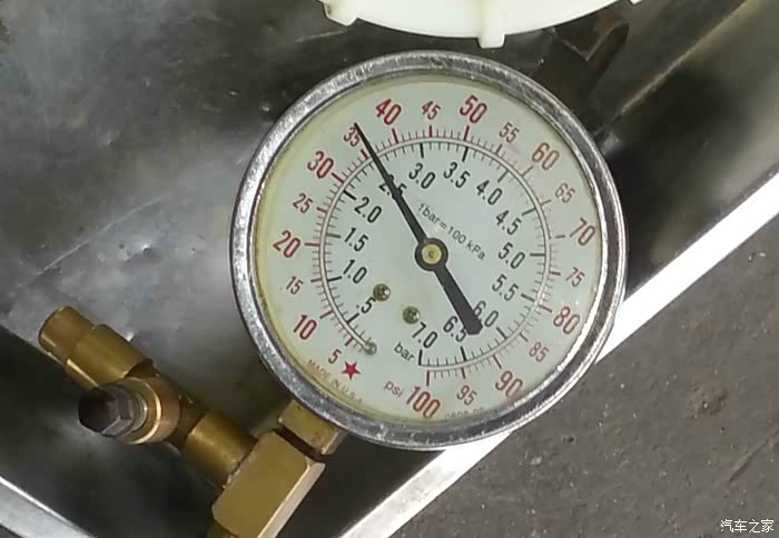

组装好的汽油滤清器必须试压,防止密封件漏气
油泵接刚才准备好的12V电瓶,压力表压力去到2.5PSI,停电后等十分钟,油压最低必须保持在0.5PSI以上
10分钟后依然在2.0PSI,正常,准备装车
初级滤清器用节气门清洗剂前后左右狂洗一阵,没啥变化,说明油里大颗粒物不多
