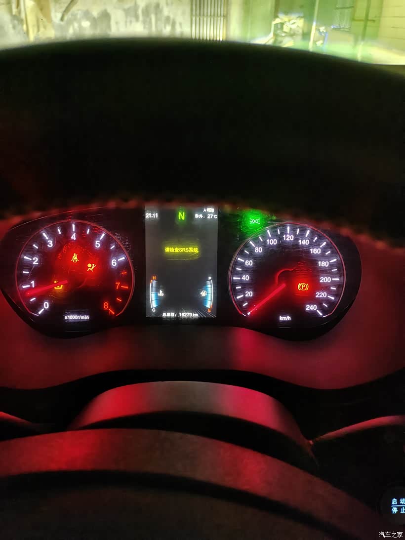

别急着修,断电瓶重新接上试试,也或者消掉故障码试试,有时候电瓶内阻大了(就是寿命快终结了),或者电瓶桩柱松动或者接触不良都会报这类故障.如果还不消失就检查一下各项插头,电瓶断电状态重新插拔一下再试试.另外检查去正规4S店检查,不要去路边摊或者其他修理厂,那里一坑一个不吱声.我的去年有次启动不久就出现了这个显示,熄火等一会重新启动就好了.
我今天才换了一根传感器 至今已经换了两只了 前两年是左前轮 这次是右前轮
搞错了 因为和我一样出现ABS 和eps 故障灯呢
这个我熟,副驾驶座椅下面气囊插头松了,打个电筒找一下,插插紧就行了。
吐槽一下老王,这么重要的线束,居然连一些保护套管什么都没有,后排要是小孩没事把脚伸副驾下面乱踢,很容易踢松掉
