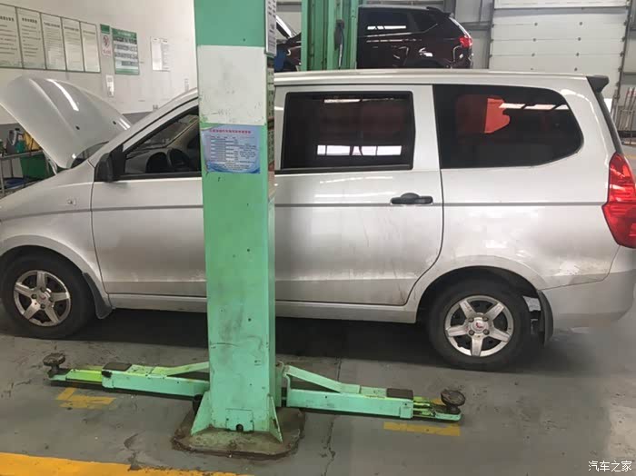

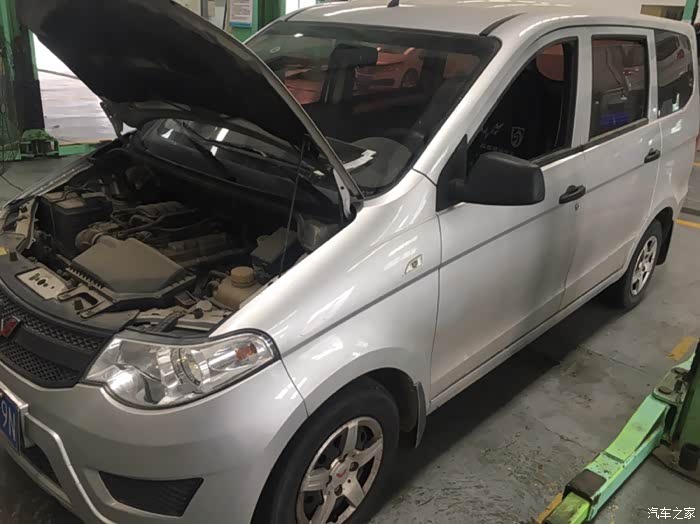

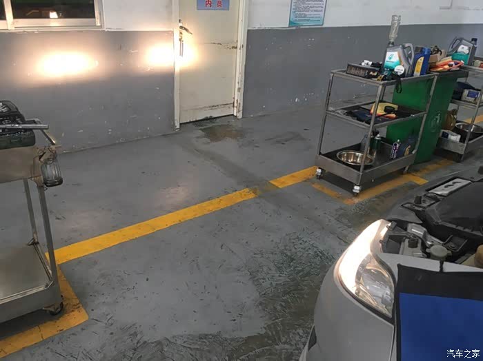

准备开工,外观上因为比较爱惜,所以基本没有什么磕磕碰碰
发动机舱的灰尘也没啥好办法了

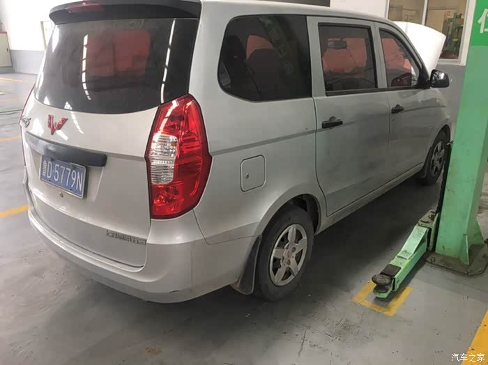

侧脸流线个人觉得比新款好一些
亮一下身份!对,没错!这就是神车

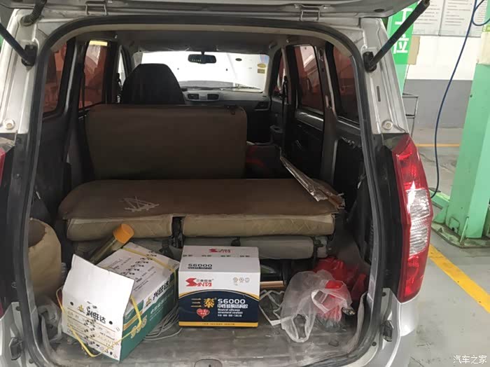

内部空间没得说了,对干装修的老铁们确实很实用

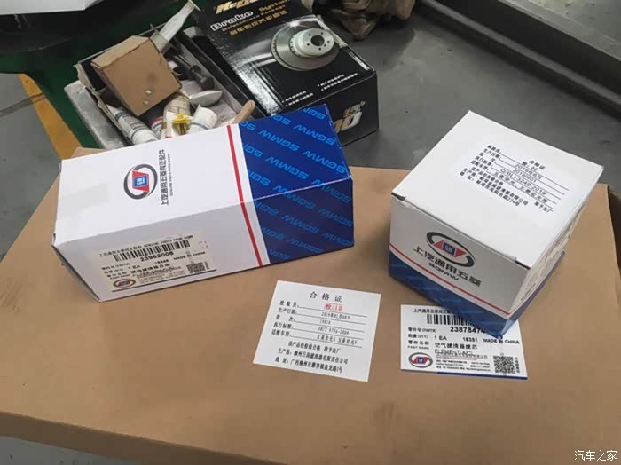

用的物料,汽油滤芯,机油滤芯,空气滤芯

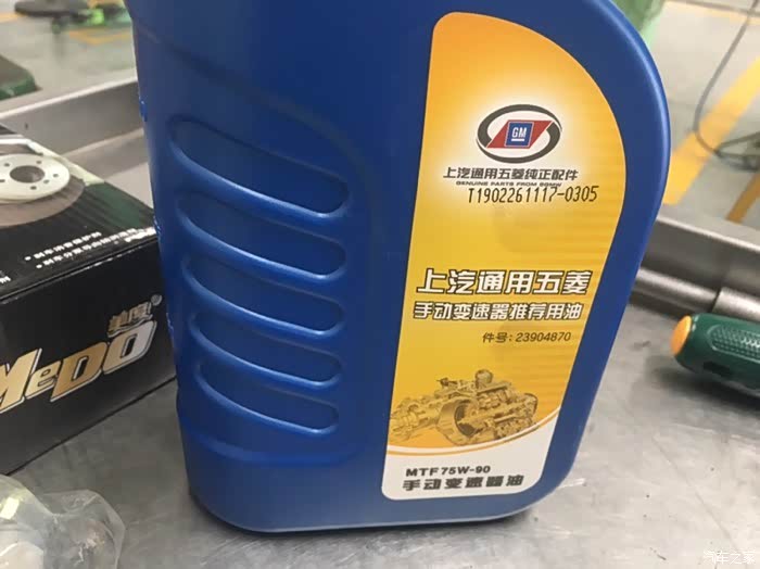

变速箱油

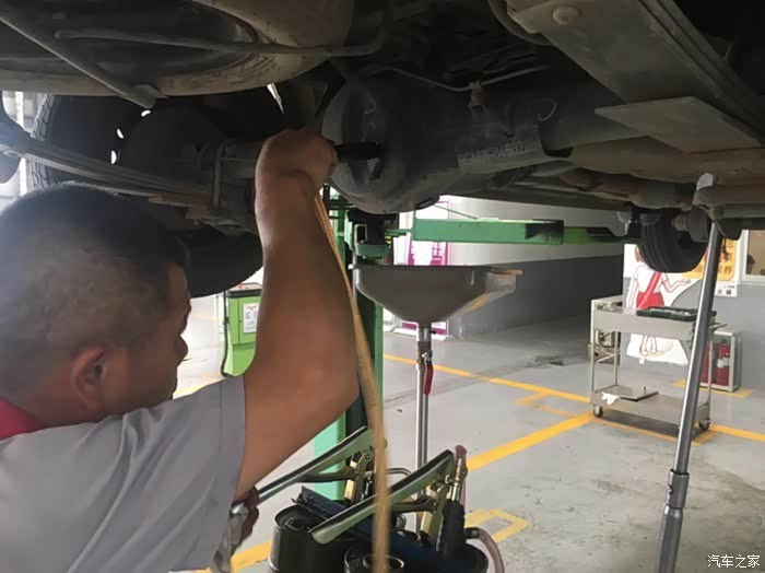

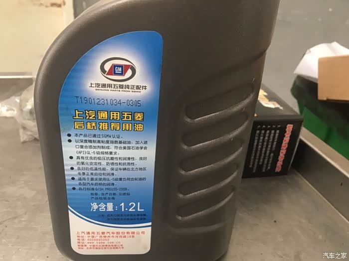

后桥油

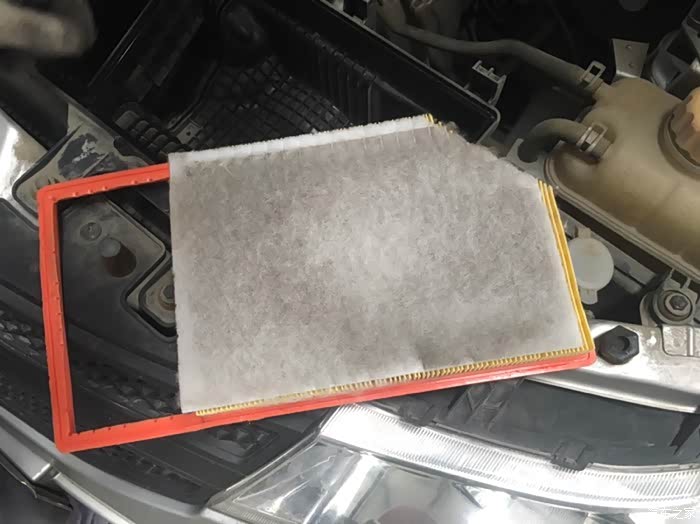

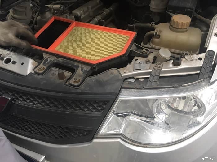

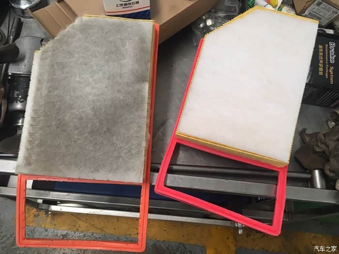

拆下空气滤芯
新旧对比一下

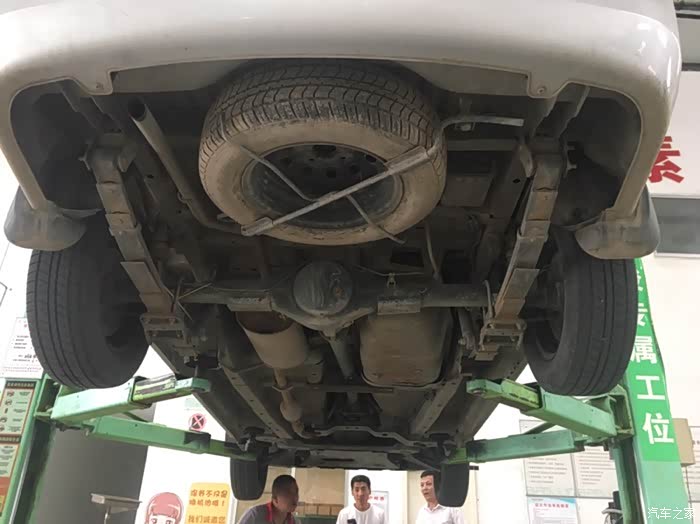

底盘很扎实吧

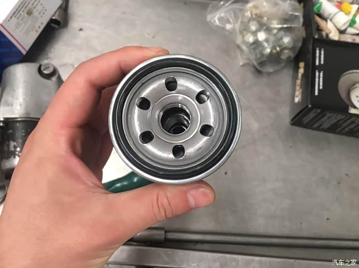

机油滤芯

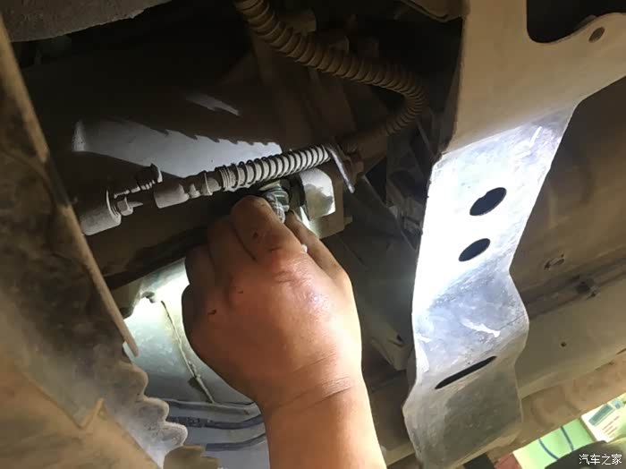

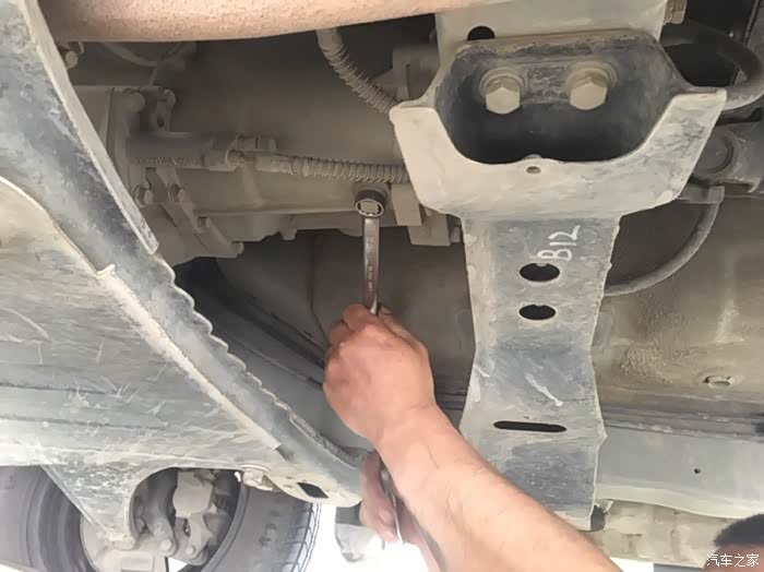

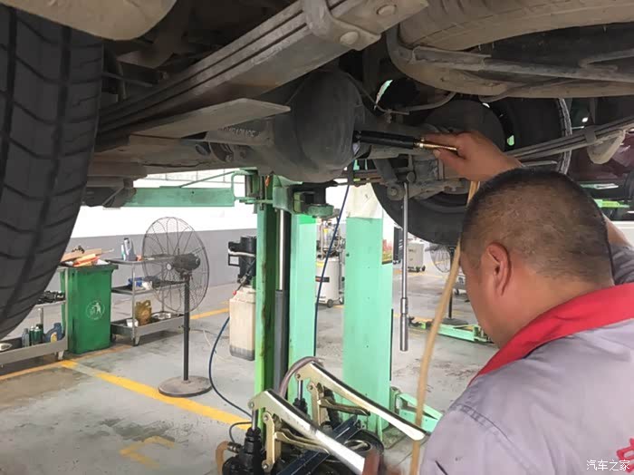

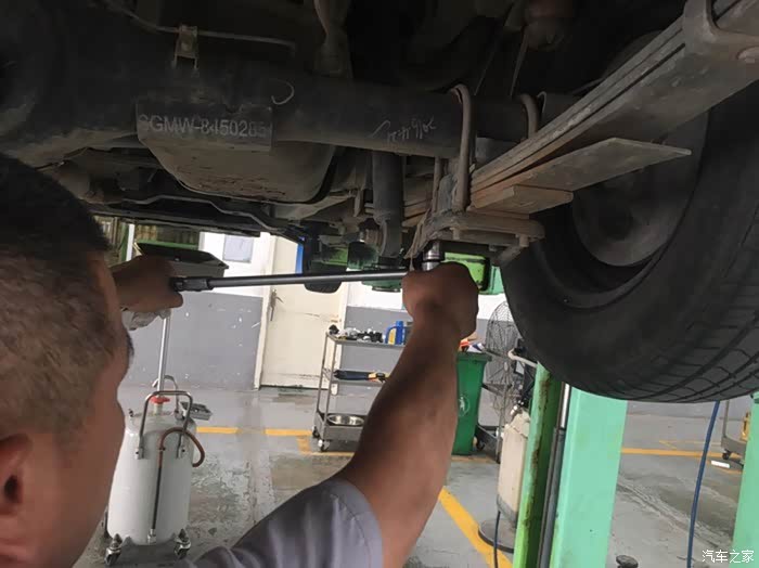

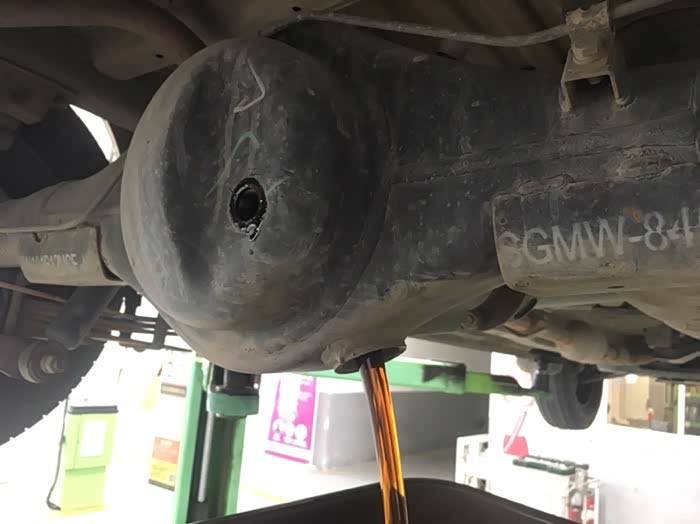

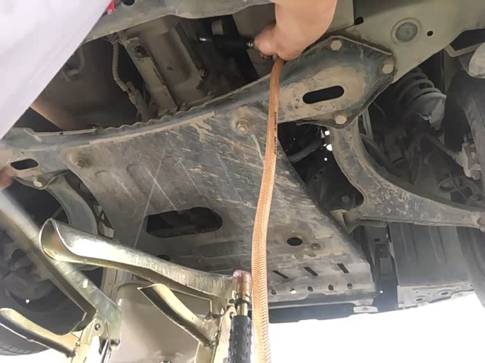

更换后桥油

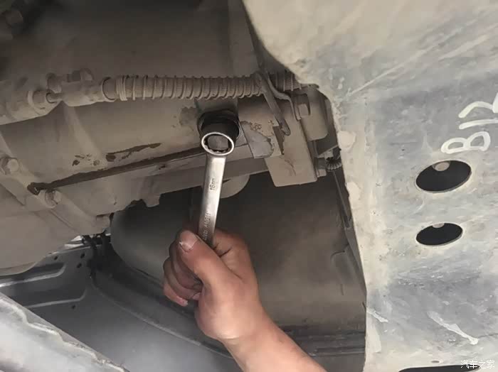

后桥油加注

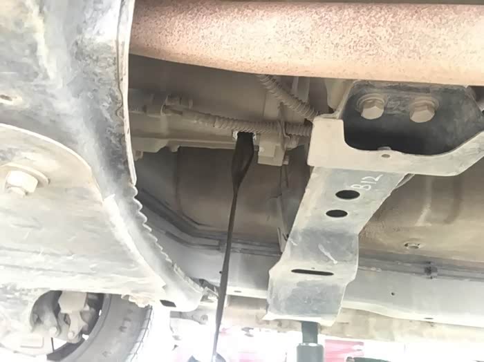

更换变速箱油

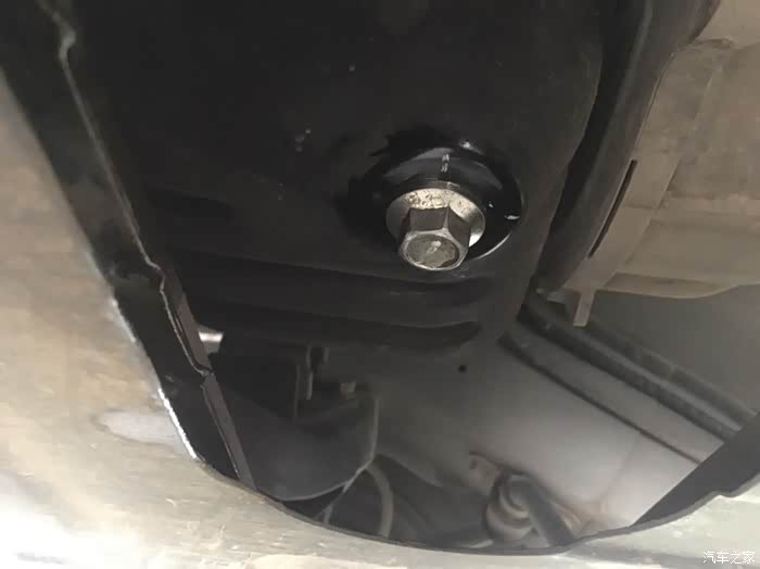

放完油要紧固好放油螺丝

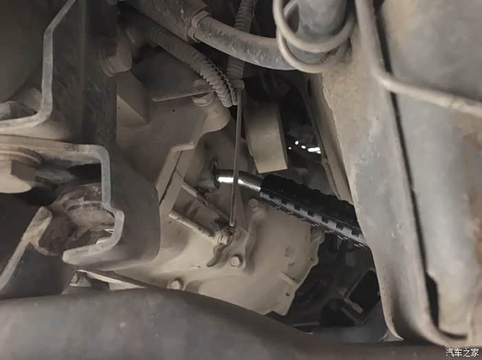

变速箱油加注
从侧面加注

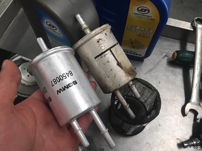

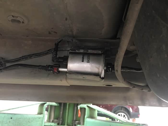

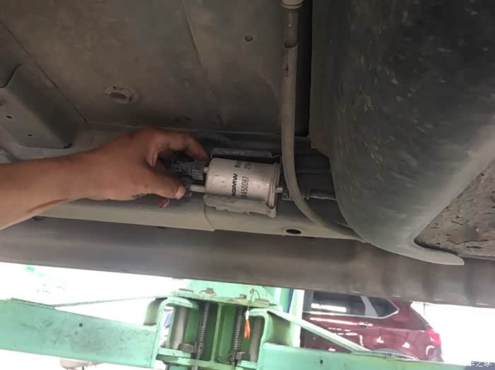

更换汽油滤芯
对比一下
新的汽油滤芯

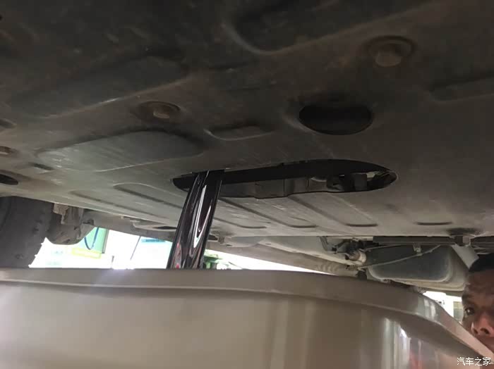

放机油

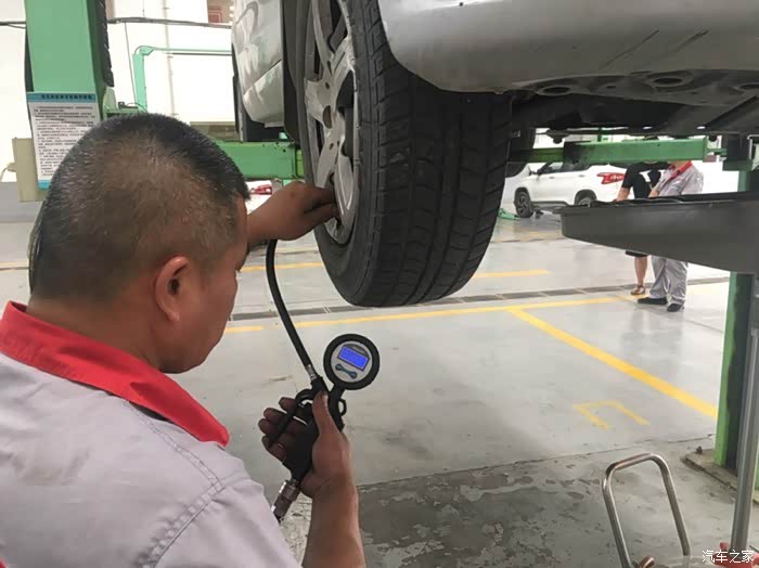

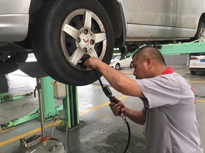

检查胎压

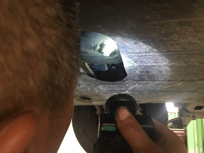

检查底盘

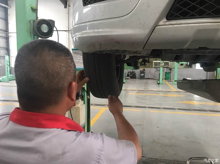

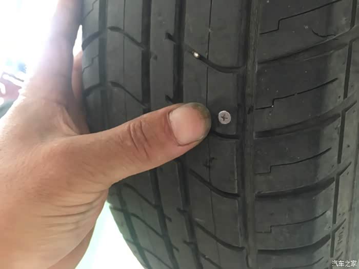

检查轮胎,花纹还可以
悲剧了,保养完出去补吧
紧固好放油螺丝

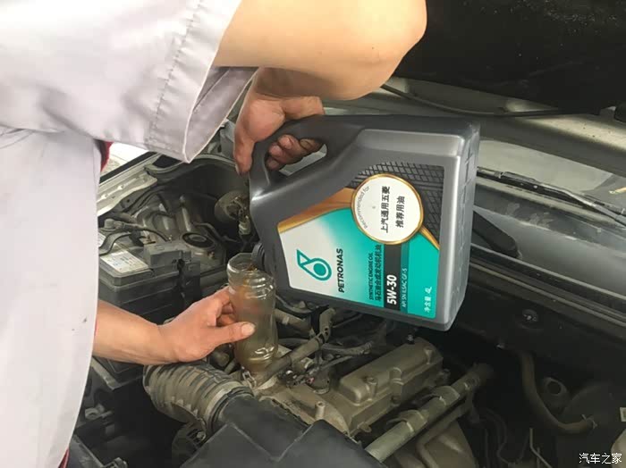

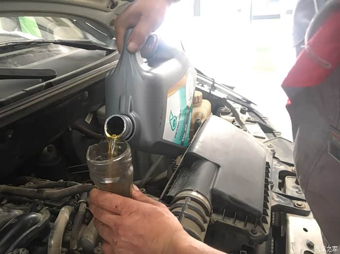

加机油

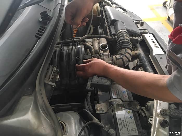

看一下机油标尺,机油多了少了都不好

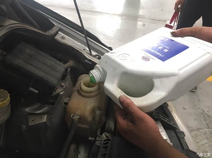

添加冷却液

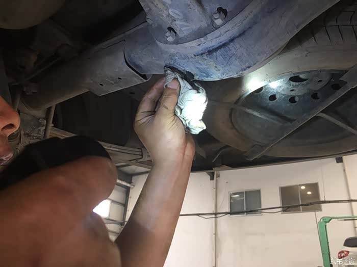

着车检查是否漏油

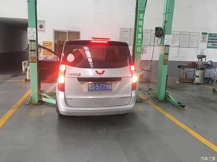

灯光检查
灯光都没问题

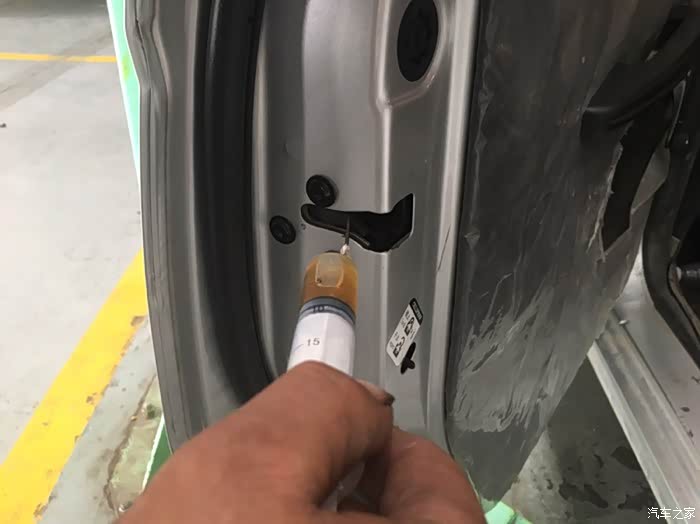

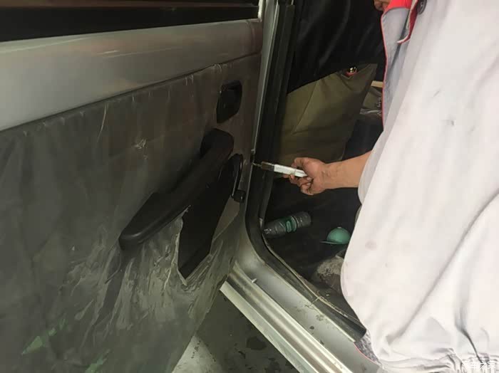

门锁稍微润滑一下
开门吱吱的响,一滴油完美解决
